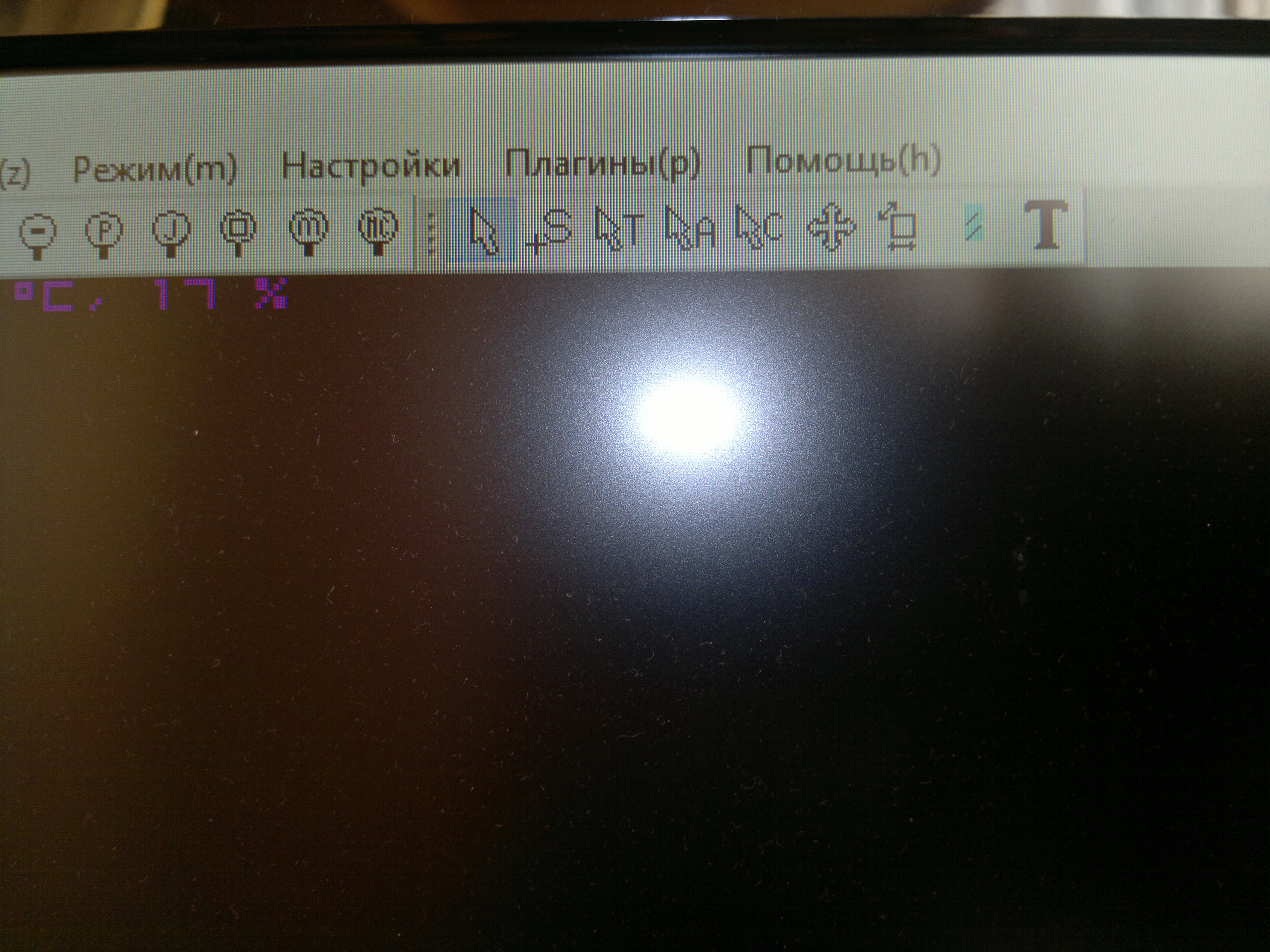

Halonia
Сообщения: 29
Зарегистрирован: 19 ноя 2016, 00:33
Настоящее имя: Дарий
Re: Работа в SheetCam
Сообщение Halonia »
Стрелки, направленный в четыре стороны - это оно самое
Это называется - накопал методом тыка)
000.jpg (4628 просмотров) <a class='original' href='./download/file.php?id=95772&mode=view' target=_blank>Загрузить оригинал (2.48 МБ)</a>
Евгений+++
Сообщения: 1591
Репутация: 176
Откуда: Воронеж.., пока что
Сообщение Евгений+++ »
Halonia писал(а):Стрелки, направленный в четыре стороны - это оно самое
Разобрался. Спасибо.
