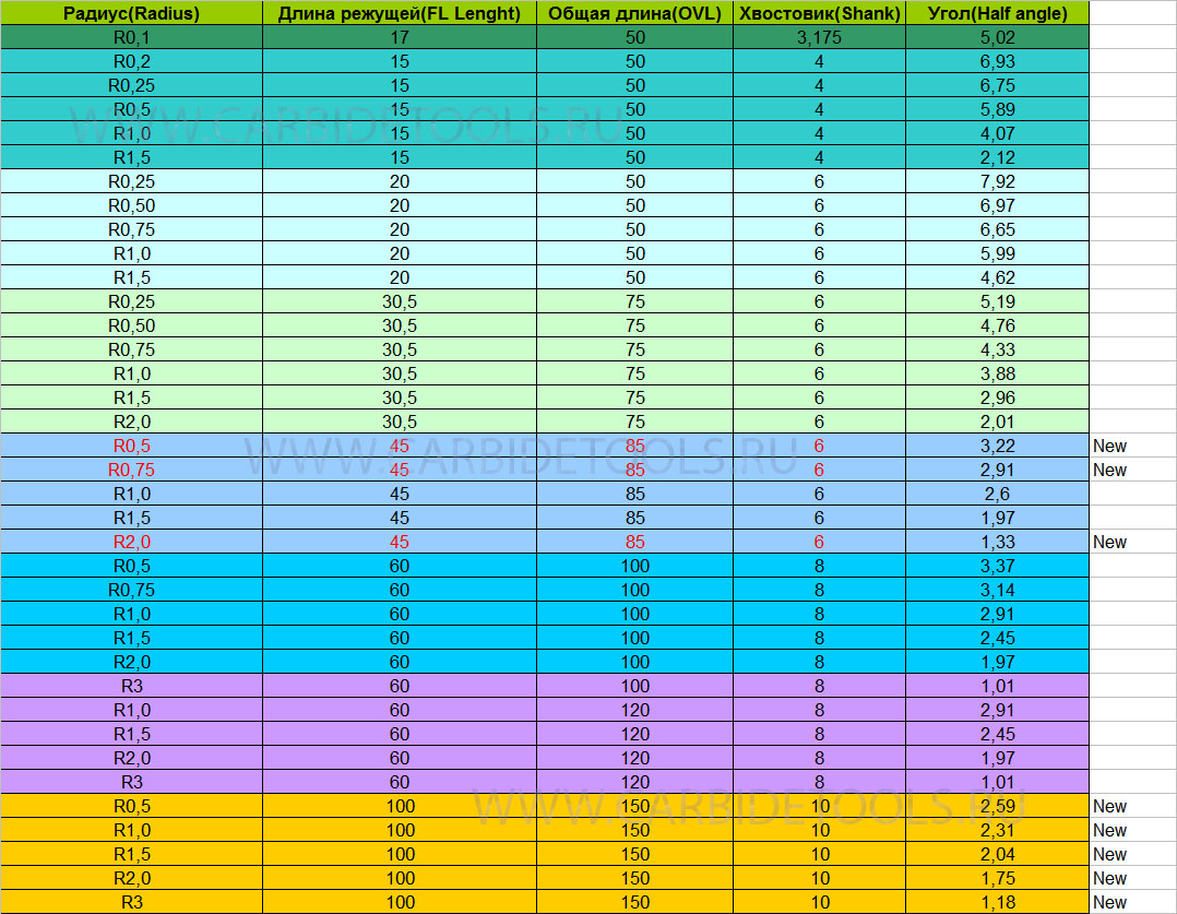

Попробовал, часть прошло хорошо , часть не очень :)
в общем запиливает вторую половинку зуба , когда обрабатывается впадина возле основания
еще запил зависит от конуса фрезы, у меня конус 10 гр, на 5 гр найти фрезу пока не выходит
Re: SolidCAM
Вроде выходит с фрезой 10 гр , если пятка диаметром 0.2
куплю фрезку и попробую :)
Снимок.JPG (4178 просмотров) <a class='original' href='./download/file.php?id=93626&mode=view' target=_blank>Загрузить оригинал (56.77 КБ)</a>
Снимок1.JPG (4178 просмотров) <a class='original' href='./download/file.php?id=93627&mode=view' target=_blank>Загрузить оригинал (187.17 КБ)</a>
Сообщения: 2893
Re: SolidCAM
nik1 писал(а):Вроде выходит с фрезой 10 гр , если пятка диаметром 0.2
Боюсь с такими параметрами не найдешь.
table.jpg (4172 просмотра) <a class='original' href='./download/file.php?id=93628&mode=view' target=_blank>Загрузить оригинал (331.53 КБ)</a>
konyshevk
Сообщения: 517
Репутация: 698
Откуда: Челябинск
Re: SolidCAM
Сообщение konyshevk »
Николай , попробуй так : http://www.cnc-club.ru/forum/viewtopic. ... &start=220 пост 236 , дисковые радиусные фрезы в продаже есть R0.4 (быстрорез стоят копейки )
поворотная голова у тебя есть . Шестерни нормальные получаются , могу сбросить проект в "Спруте" под свою модель доработаешь.
Поищу проект год назад последний раз коничку делал.
Даешь коллективный разум !
Сообщения: 2893
Re: SolidCAM
konyshevk писал(а): Шестерни нормальные получаются
Косые так не сделаешь.
