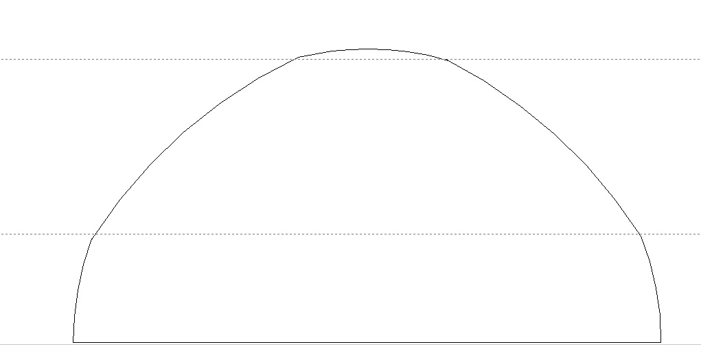

aegis, ну вот пример простой надо выточить сферу, не знаю даже как это правильно обозвать в общем радиус стенки там может пару раз меняться.

Maxekb77 писал(а):не знаю даже как это правильно обозвать в общем радиус стенки там может пару раз меняться
я кидал выше ссылки на детали с 4-6 плавными сопряжениями. если не поленюсь, то сниму коротенькое видио как я пишу программы, но честно говоря аврал по свободному времени

Re: Токарка под linux
не знаю.. по мне проще вручную такую детальку "нарисовать" :)
главное отталкиваться от инструмента который есть в наличии, часто делаю операции инструментом, который для этих целей не предназначен, дело фантазии... понимание на что способен инструмент, ну и знание Gкодов ;)
Maxekb77 писал(а):типа профиль в векторе накидал она код по нему выдала.
ага... и знает какие есть инструменты в револьверке, и какие есть в наличии.... так и до аварии не далеко...
я когда пишу что-то новое 10 раз все перепроверю... прогоняю симуляцию... страшно.. унструмент ломает, только успеешь чихнуть, дури то много в станке :?

NightV, Конечно проще - но не когда их какое то количество, с 3д моделей все переписывать )
В наличии есть наждак и обломки фрез - идеальный вариант для этого, ну и сверла 0.6 точить немного выматывает :)
NightV писал(а):ага... и знает какие есть инструменты в револьверке, и какие есть в наличии.... так и до аварии не далеко...
из пушки по воробья дело хорошо. но у меня как то все простенько :)
