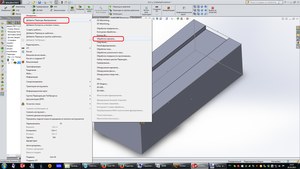

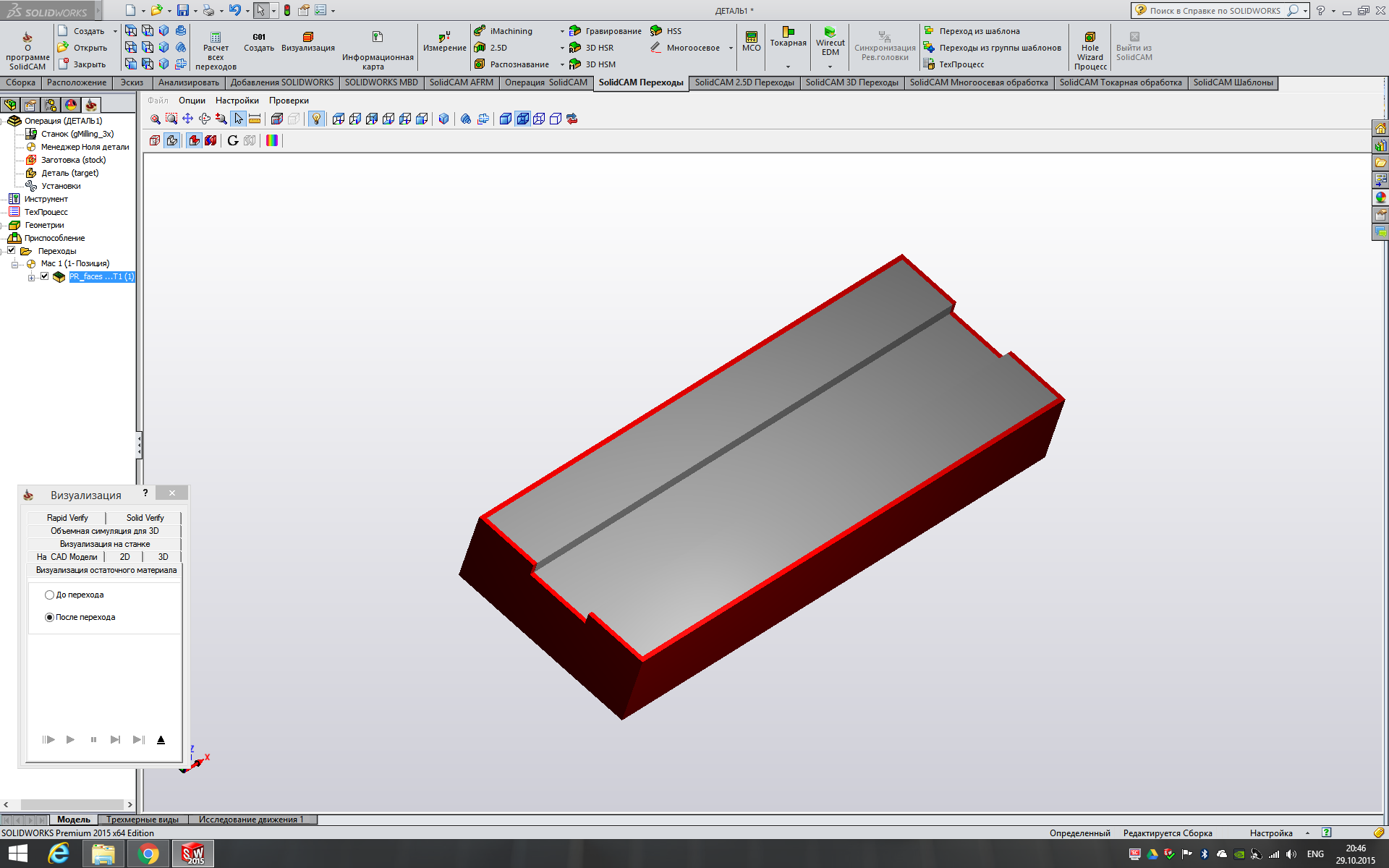

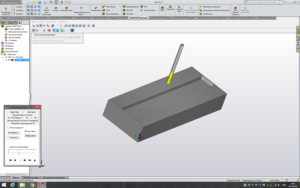

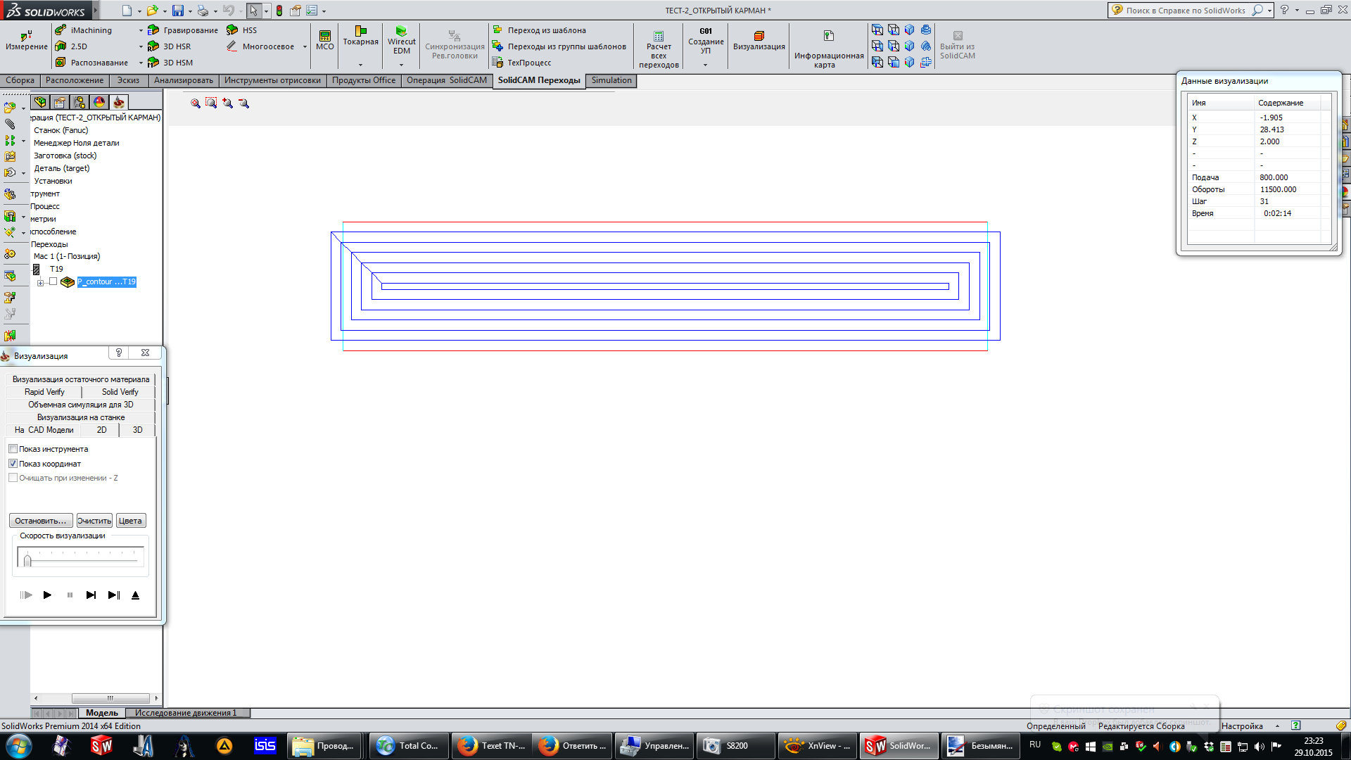

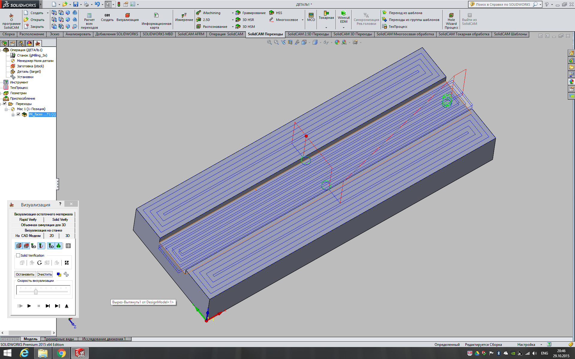

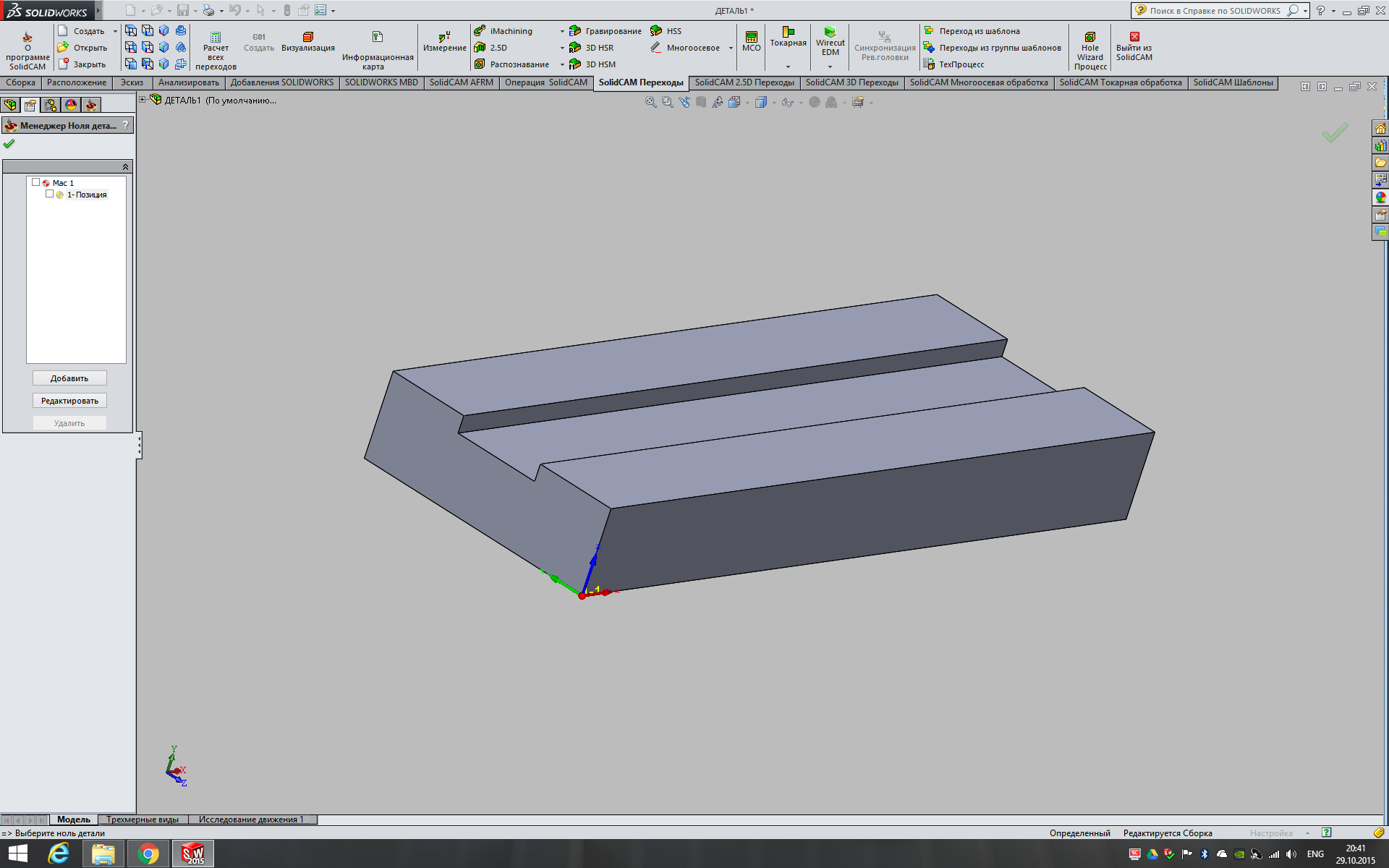

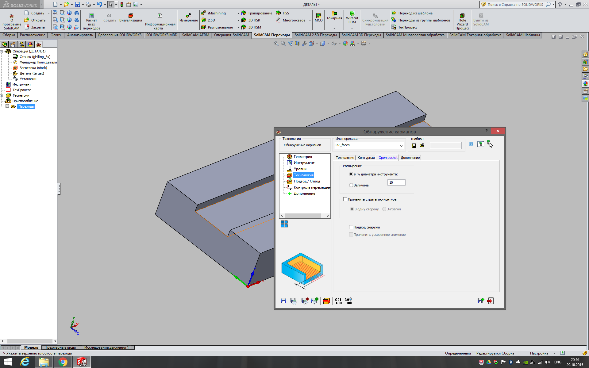

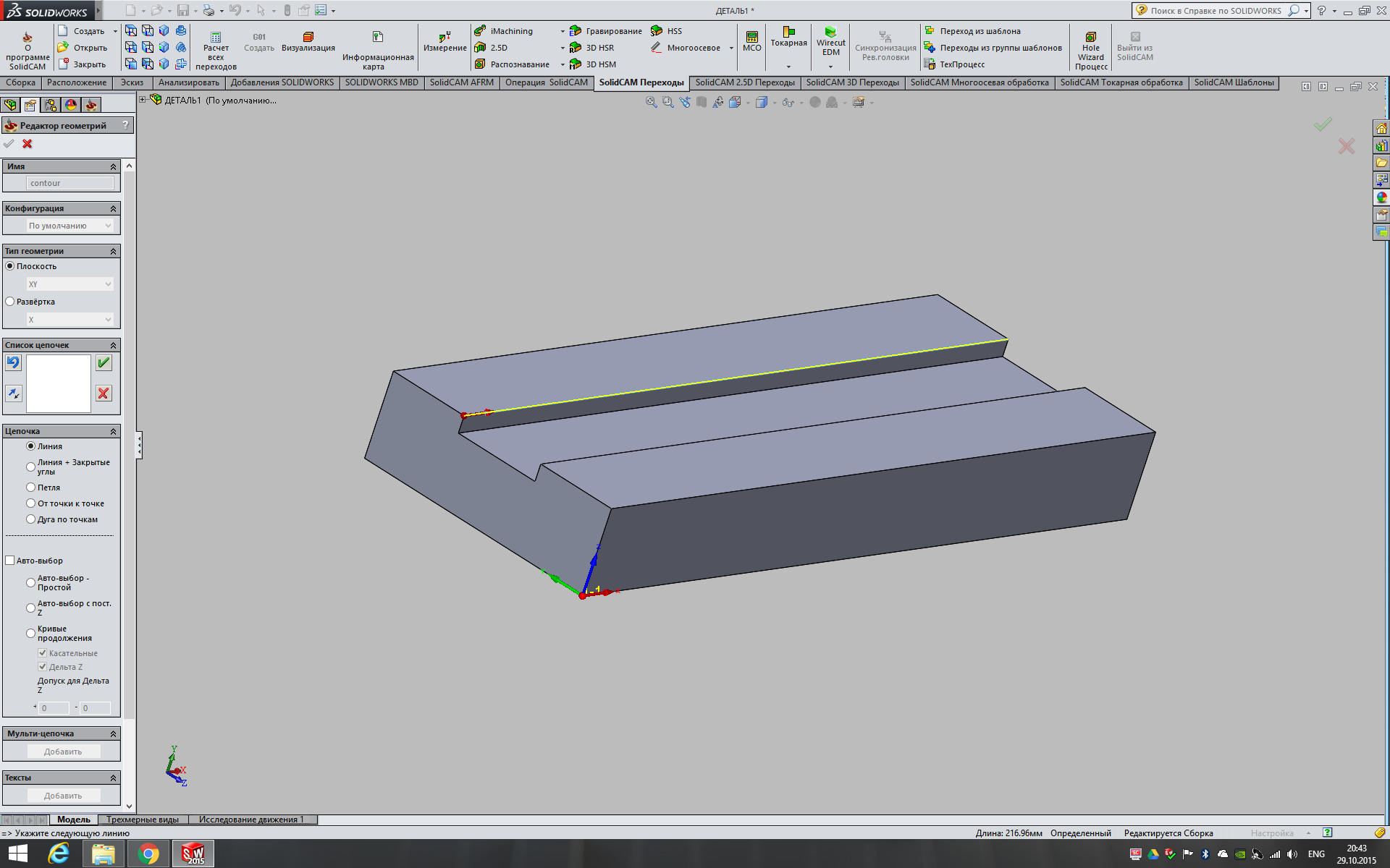

Подскажите кто знает как выбрать карман для обработки.
Имеем такую модель:
Screenshot - 29.10.2015 , 20_41_41.png (3836 просмотров) <a class='original' href='./download/file.php?id=62099&mode=view' target=_blank>Загрузить оригинал (152.73 КБ)</a>
Если выбираю обнаружение карманов, то проблем нет. Остаточного материала не остается.
Screenshot - 29.10.2015 , 20_46_36.png (3836 просмотров) <a class='original' href='./download/file.php?id=62100&mode=view' target=_blank>Загрузить оригинал (242 КБ)</a>
Screenshot - 29.10.2015 , 20_46_46.png (3836 просмотров) <a class='original' href='./download/file.php?id=62105&mode=view' target=_blank>Загрузить оригинал (203.46 КБ)</a>
Если выбираю обработать карман, то остаются необработанные зоны на концах кармана
Screenshot - 29.10.2015 , 20_45_06.png (3836 просмотров) <a class='original' href='./download/file.php?id=62102&mode=view' target=_blank>Загрузить оригинал (194.44 КБ)</a>
Как выбрать обработку кармана, чтобы появился Open Pocket
Screenshot - 29.10.2015 , 20_46_25.png (3836 просмотров) <a class='original' href='./download/file.php?id=62104&mode=view' target=_blank>Загрузить оригинал (195.4 КБ)</a>

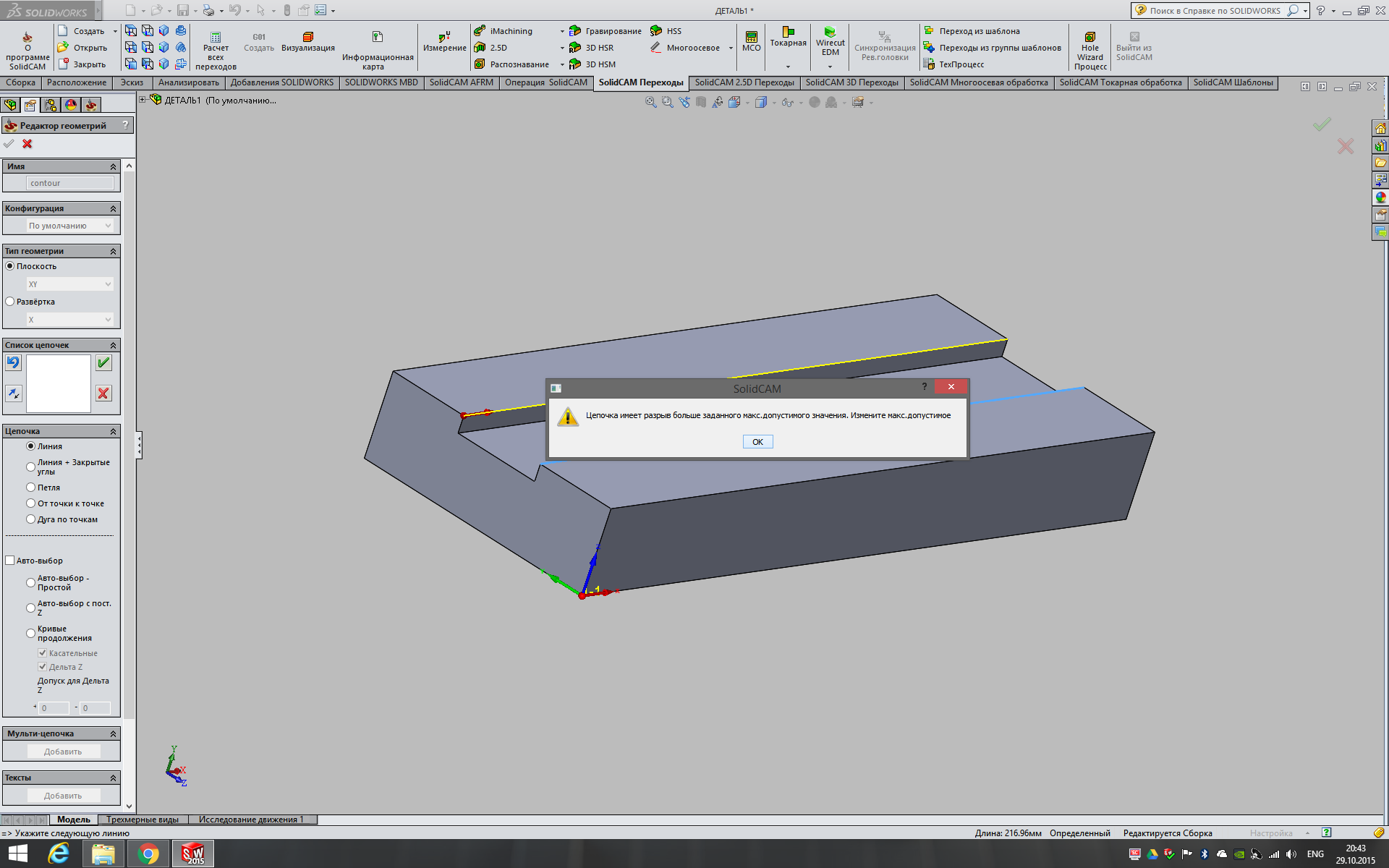

Пробую так:
Screenshot - 29.10.2015 , 20_43_13.png (3836 просмотров) <a class='original' href='./download/file.php?id=62106&mode=view' target=_blank>Загрузить оригинал (170.82 КБ)</a>
Не могу соединить цепочку
Screenshot - 29.10.2015 , 20_43_22.png (3836 просмотров) <a class='original' href='./download/file.php?id=62107&mode=view' target=_blank>Загрузить оригинал (170.83 КБ)</a>
Мозг вскипает :thinking:

Re: SolidCAM
Сообщение Kopyloff »

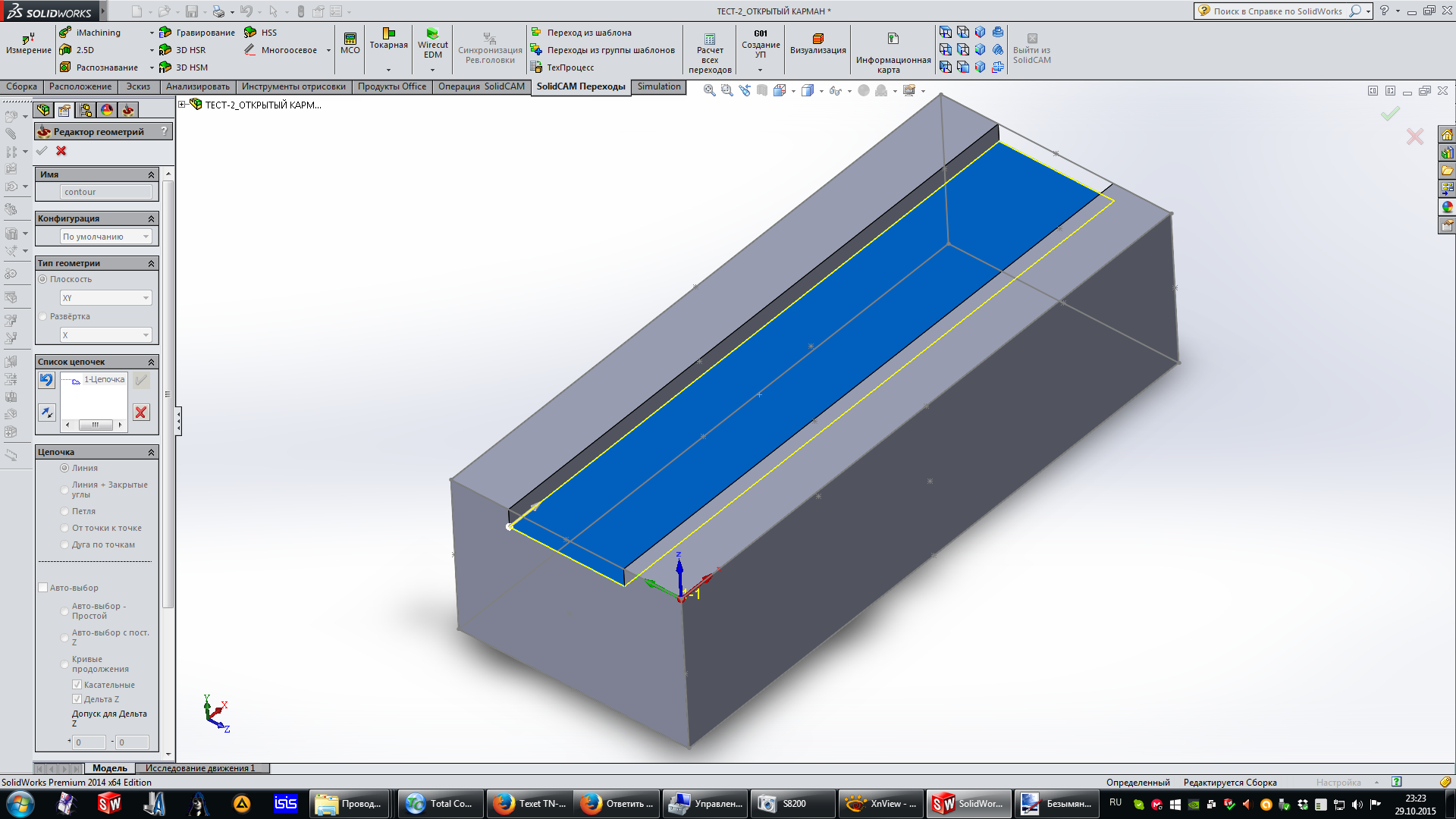

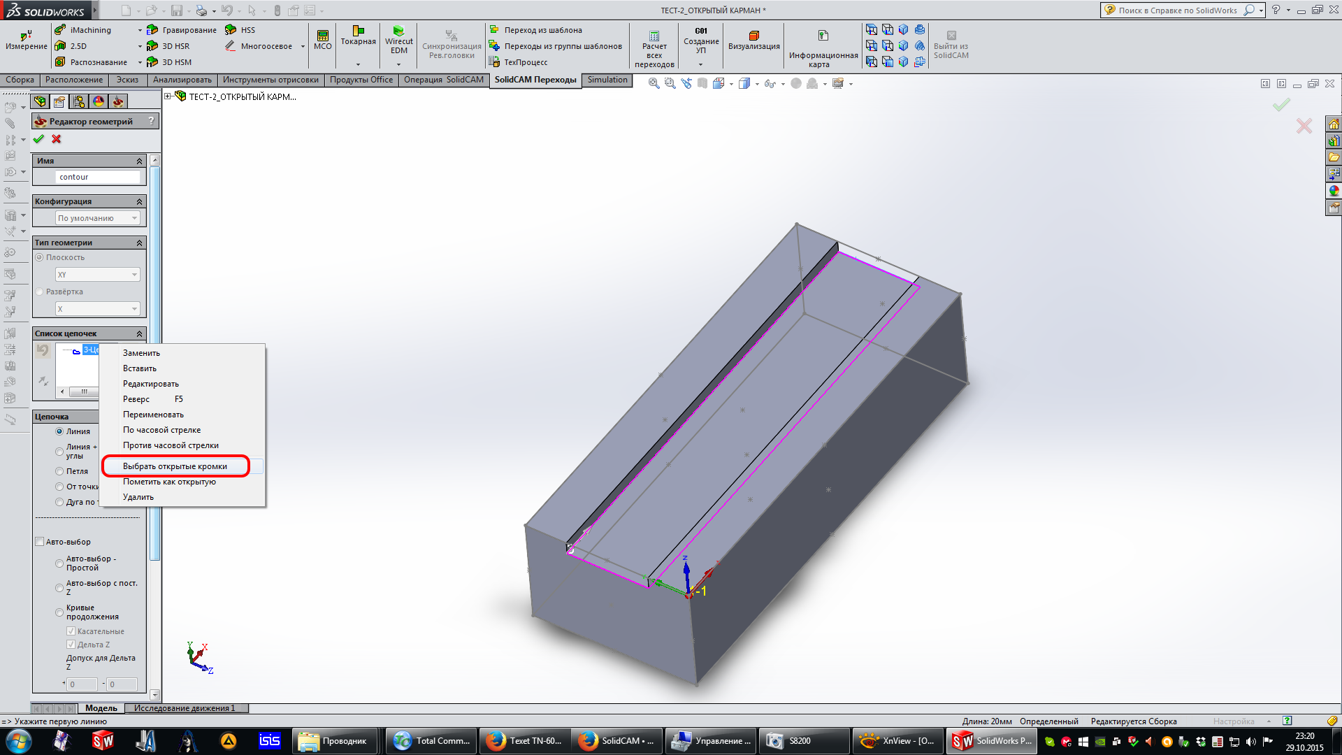

Выбираешь простую обработку кармана:
4.png (3824 просмотра) <a class='original' href='./download/file.php?id=62113&mode=view' target=_blank>Загрузить оригинал (335.42 КБ)</a>
Выбираешь карман:
1.png (3826 просмотров) <a class='original' href='./download/file.php?id=62110&mode=view' target=_blank>Загрузить оригинал (365.54 КБ)</a>
Редактируешь геометрию - правой кн. мыши по геометрии и выбираешь "Выбрать открытые кромки" и кликаешь на 2 боковые кромки:
2.png (3826 просмотров) <a class='original' href='./download/file.php?id=62111&mode=view' target=_blank>Загрузить оригинал (365.76 КБ)</a>
Вот какая траектория получается:
3.png (3826 просмотров) <a class='original' href='./download/file.php?id=62112&mode=view' target=_blank>Загрузить оригинал (159.39 КБ)</a>
Сообщения: 2893
Re: SolidCAM
Мою дивизию! Кликаю на закрытые кромки и чешу репу. А надо ЧИТАТЬ внимательно!
Сергей спасибо. Все получилось.

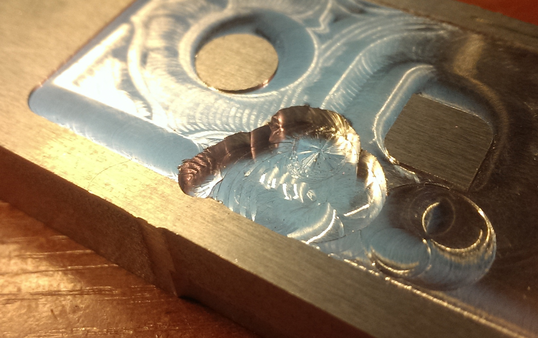

Народ, хотел спросить вот какой момент: пробовал на зуб iMashinig, все как бы путем, но сегодня при повторном тесте одна проблема всплыла неожиданно - станок под управлением K-FLOP, если поставить на паузу выполнение УП и потом снова возобновить выполнение, фреза улетает куда-то вбок на скорости явно больше рабочей (в классических технологиях обработки с паузой проблем никаких нет). Кто-нибудь встречал такие подарки, это болячка K-FLOP, солида или я чот не верно делаю? :thinking:
Вот результат такого "вылета":
IMAG0376.jpg (3776 просмотров) <a class='original' href='./download/file.php?id=62209&mode=view' target=_blank>Загрузить оригинал (979.49 КБ)</a>
Это файлик G-кода:
2_3mm.zip
(107.57 КБ) 356 скачиваний

Re: SolidCAM
Алексей, попробуй в воздухе эту программу и поделай в разных местах остановки и пуски
Я делаю остановки, отходы, пуск и продолжение программы, тьфу , такого нет
AlexNikov
Сообщения: 1206
Репутация: 721
Откуда: Томск
Re: SolidCAM
Сообщение AlexNikov »
nik1 писал(а):Алексей, попробуй в воздухе эту программу и поделай в разных местах остановки и пуски
Потестю, попробую видео записать таких подарков :thinking:
