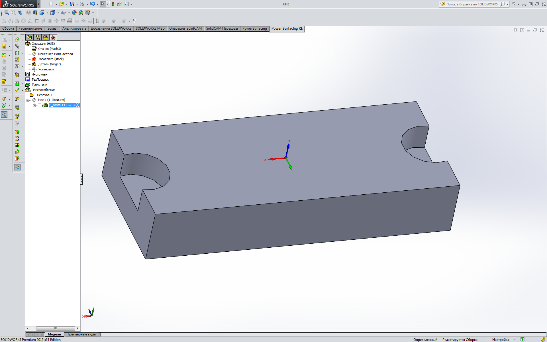

Ура! заработало! Спасибо!
в начале программы Z опустилась в самый низ и станок попросил сменить инструмент, я нажимаю на окошке Ок, потом опять запускаю прогу, пересправшивает - с этой позиции продролжать? подтверждаю и все поехало! вот только с позиции смены инструмента к 0 по Z он едет на рабочей подаче, очень медленно, хотя я никуда не тороплюсь)
Буду пробовать детальки по сложнее!
Еще раз огромное спасибо! если вышлите мне в личку ваши почтовые адреса то к вам приедет бутылочка виски)))

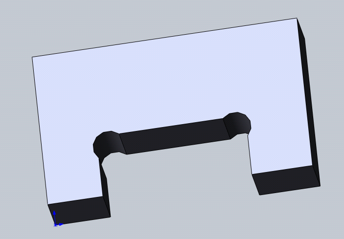

Сообщение Дабрила »
1111222.png (4437 просмотров) <a class='original' href='./download/file.php?id=54535&mode=view' target=_blank>Загрузить оригинал (306.49 КБ)</a>
Вот построило траэкторию, станок обошол ее без вопросов, огромное спасибо!

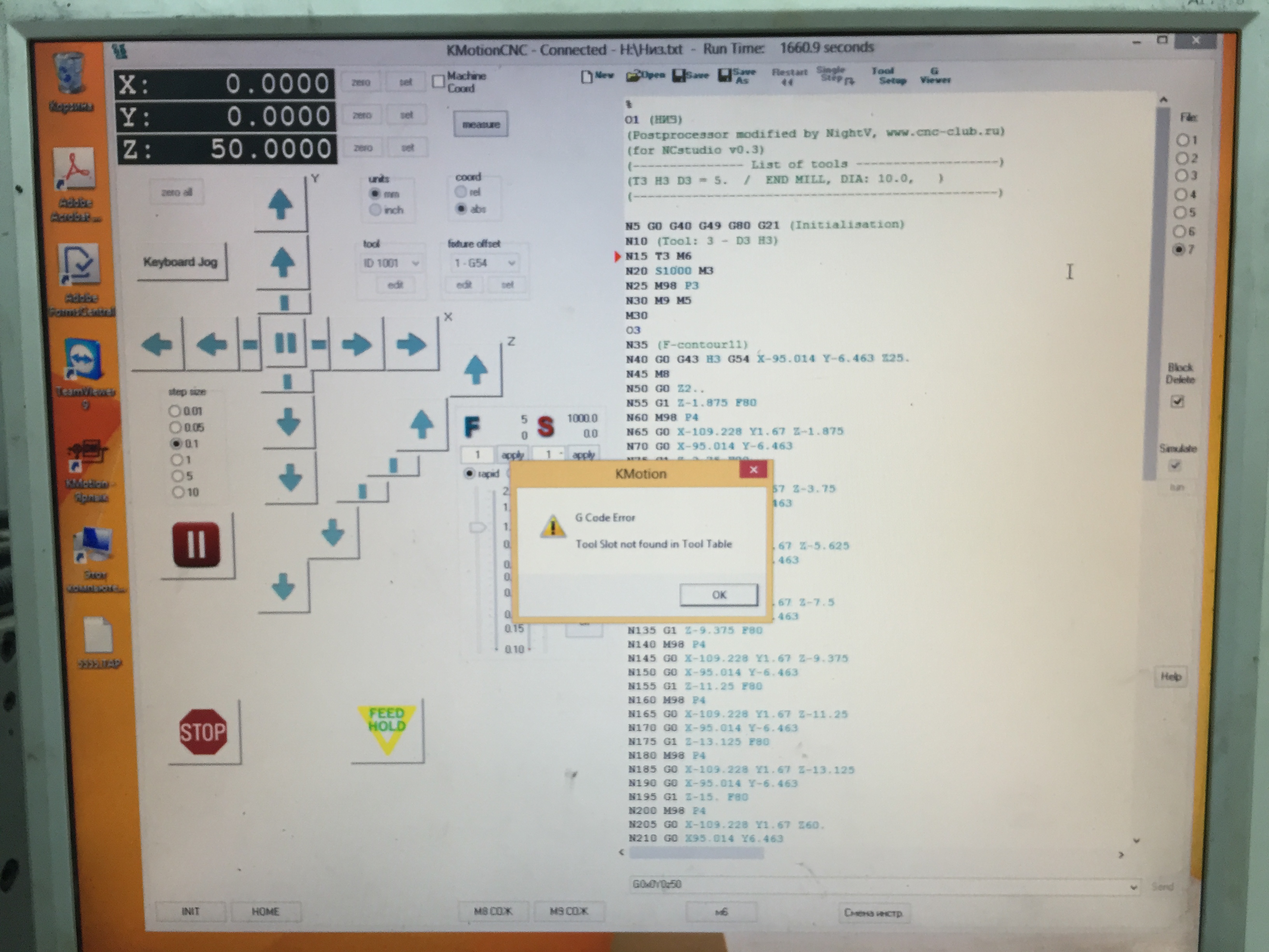

Re: SolidCAM
Сообщение Дабрила »
Включил станок, сделал хом, выставил деталь в середине стола, нашол 0- (он у меня в центре верхней плоскости детали)
Безымянный.png (4266 просмотров) <a class='original' href='./download/file.php?id=57922&mode=view' target=_blank>Загрузить оригинал (246.94 КБ)</a>
, поставил X и Y в 0 по детали и обнулил их, 0 по Z тоже привязал к 0 детали, запустил симуляцию и ,,,, станок ругается....
IMG_4812.jpeg (4266 просмотров) <a class='original' href='./download/file.php?id=57924&mode=view' target=_blank>Загрузить оригинал (1.49 МБ)</a>
Подскажите - что делаю неправильно?
Re: SolidCAM
Заданный инструмент (Т3) не забит в таблицу инструментов...

Re: SolidCAM
Сообщение Дабрила »
и понятно и нет в тоже время, в солид каме каждый раз когда я делаю новую УП мне приходится в вкладке инструмент заново добавлять инструмент и забивать его параметры, уже по всякому пробовал сохранять, неполучается, все равно как тока создаю новый переход приходится и заново опять создавать инструмент
В этот раз ( я не часто пользую станок) при создании перехода инструмент уже был сразу))) ну я проверил его параметры, подкоректировал обороты и подачу и пошел дальше, а оказывается надо было опять создать новый инструмент....
где можно почитать про таблицу инструментов? у меня явный пробел в этом - у меня 15й солидкам.
Re: SolidCAM
Таблица не в каме, а в ЧПУ, там где вылет и диаметр инструмента задаются...
Re: SolidCAM
Надо зайти в таблицу инструментов, в ней создать нужные инструменты и дать ей имя
потом перед задачей обработки сперва загружаешь эту таблицу с инструментами
Там же можешь задать параметры для инструментов и тогда при выборе сразу будут заданы режимы обработки
Еще можно создать шаблоны обработки, тогда ускоряется работа

Re: SolidCAM
Сообщение A-Tr »
Можно. Немного кривой, но всё-таки. На операции в дереве жмакаешь правую кнопку. В меню есть пункт "сменить данные инструмента". В нем меняешь нужные параметры и рядом в окне слева выбираешь для каких операций применить новые режимы. Генеришь прогу по новой и все готово.

Re: SolidCAM
Сообщение Дабрила »
Спасибо большое за помош! Спасибо укрСаше, сделал детальку) правда минус фрезка, но сам виноват, низя спешить,,,
