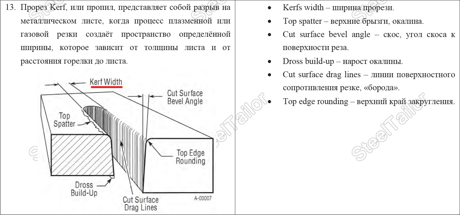

Добрый день, я пользуюсь FASTCAM уже довольно давно, но возникла ситуация когда понадобилось более точное изготовление деталей. Так вот у меня вопрос один плазма режет именно по той линии которую я нарисовал, но с учетом того, что металл выжигается и становится деталь уже меньше, например диаметр круга рисую 20, а после резки получается 18-19. Можно ли сделать так что бы резак шол не по линии реза, а справой или с левой стороны от линии реза, что бы соблюсти именно размеры данной детали.
Спасибо огромное за ответ., думаю этот ответ понадобится каждому что пользуется программой.
alexander88
Сообщения: 2
Зарегистрирован: 28 фев 2018, 10:01
Re: Помогите по Fastcam`у
Сообщение alexander88 »
Владимир1986 попробуй поиграться с компенсацией реза (Kerf) Такая функция есть в программе, иногда бывает на станке (в пульте). У меня на машине эта функция есть в стойке управления и в Фасткаме я ее тоже видел.
Вот фото на всякий случай, мало ли чем то поможет.

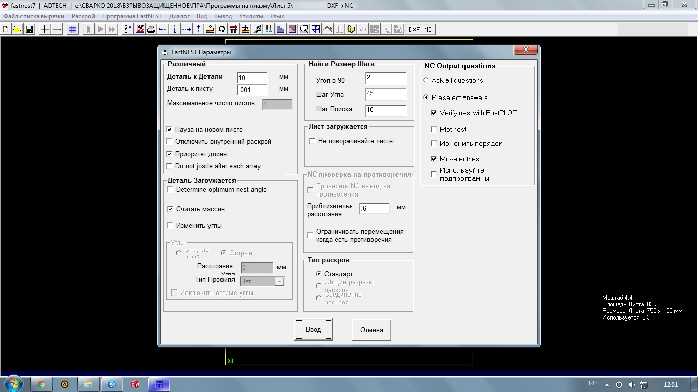

Есть желание настроить common cut на Fastcam.
нашел https://www.youtube.com/watch?v=pcDLkCSK97c%20 - у меня так же получается, если поставить расстояние между деталями 0,002 дюйма.
Но это не общий рез а ерунда. Вместо того, чтобы вырезать детали непрерывным резом - он будет врезаться в новую деталь.
Есть у кого опыт настройки Common cut? Поделитесь что нужно для него.
Curious
Сообщения: 10
Зарегистрирован: 18 апр 2017, 08:24
Настоящее имя: Станислав
Сообщение Curious »
Керф это же не расстояние между деталями, а поправка на разрез.
Выставлять расстояние между деталями в параметрах не пробовали?
