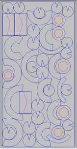

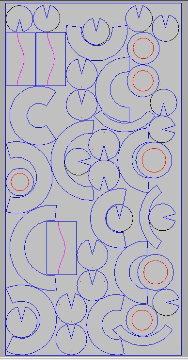

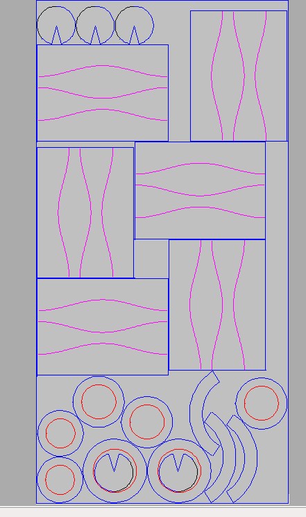

Форумчане помогайте!!!
Не могу настроить ОПТИМАЛЬНЫЙ автоматический раскрой :rail: . Раскладывает как то странно и НЕ ОПТИМАЛЬНО. У кого есть опыт, поделитесь.
1.jpg (4248 просмотров) <a class='original' href='./download/file.php?id=50186&mode=view' target=_blank>Загрузить оригинал (91.85 КБ)</a>
2.jpg (4248 просмотров) <a class='original' href='./download/file.php?id=50187&mode=view' target=_blank>Загрузить оригинал (68.32 КБ)</a>
3.jpg (4248 просмотров) <a class='original' href='./download/file.php?id=50188&mode=view' target=_blank>Загрузить оригинал (68.62 КБ)</a>

У камдакта с нестингом проблемка, какая версия кстати? На вид если руками подправить, то больше всё равно не сунуть. На сколько помню на нестинг при авто раскрое влияют вкладки Метод и Опции авто раскроя.

nnVova писал(а):Не могу настроить ОПТИМАЛЬНЫЙ автоматический раскрой . Раскладывает как то странно и НЕ ОПТИМАЛЬНО. У кого есть опыт, поделитесь
отправлял на пробу раскрой в техтран, так вот наш программист разложил за пол дня лучше, криволинейный нестинг здорово уступает ручкам человеческим.

отправлял на пробу раскрой в техтран, так вот наш программист разложил за пол дня лучше, криволинейный нестинг здорово уступает ручкам человеческим.[/quote]
Ключевое слово здесь пол дня. Если резать пару круглых отводов в день можно и руками разложить. Боль-мень производства обычно имеют 2-5 плазмы, которые останавливаются только для смены листа металла, ручками можно "устать" раскладывать.

FLUKE писал(а):Ключевое слово здесь пол дня. Если резать пару круглых отводов в день можно и руками разложить. Боль-мень производства обычно имеют 2-5 плазмы, которые останавливаются только для смены листа металла, ручками можно "устать" раскладывать
ели каждый раз резать разное, то да, если большинство серийное, то совсем по другому, у меня больше свои резки
