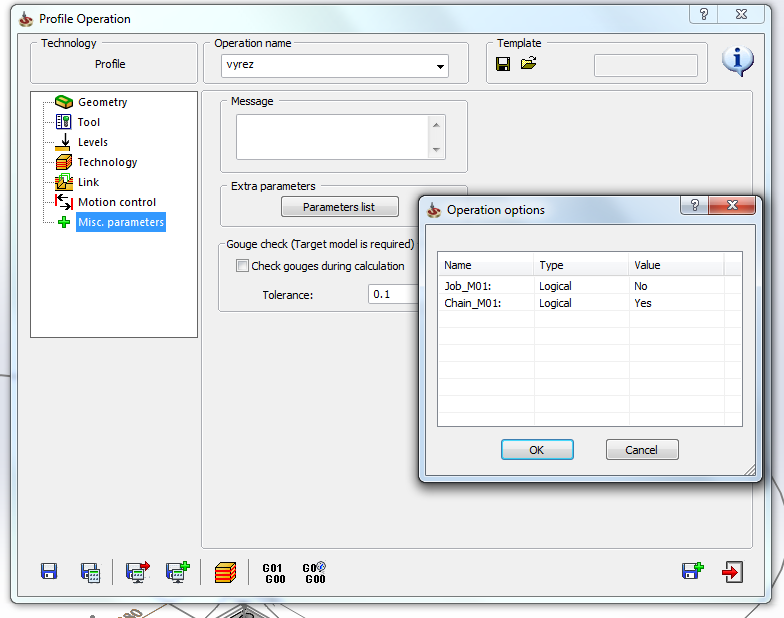

Может кто знает, как вписать в пост , что бы на чистовой выдавало код G64 ?

Re: SolidCAM
Комплектик под SolidCAM для LinuxCNC.
буду периодически обновлять.
Версия от 1.10.2014. очень сырая. нет циклов сверления. и ещё много чего.
Версия вторая от 1.10.2014 исправил занесение параметров инструмента в таблицу, добавил включение M01 в конце операции или в конце каждой цепочки траектории. Включается в последнем пункте операции, смотрите в списке параметров.
если есть какие пожелания - буду допиливать.
Над просьбой вставлять G64 подумаю есть ли вариант...
Но имейте ввиду - тогда и для черновой нужно указывать такие допуски - чтобы не было зарезов, которые выявятся после чистовой.
тут нужно или вручную следить, или подумать над автоматической проверкой...

Re: SolidCAM
Мне на контролере сделали так , если стоит G64 , то идет отключение режима постоянной скорости
Если этого кода нет, то Постояннная скорость выполняется с допуском установленным в софте контролера
Если к Г64 добавить Р 0.02 , то тогда режим постоянной скорости будет брать допуск из кода , в данном случае 2 сотки

Re: SolidCAM
LinuxCNC?
Такой алгоритм пойдёт:
по умолчанию действует G61 (точный останов)
Если параметрах операции указываем включить G64 (лучшая возможная скорость)
если в операции есть черновая обработка то G64 P... (вот какой допуск сюда реально ставить - потому как считаю что для чистовой операции как раз припуск должен быть нормирован)

Re: SolidCAM
У меня нет G61
Ecли ставлю G64 без Р, то идет отключение отключение постоянной скорости, применяю на чистовой
Если поставить G64P... , то будет работать режим постоянной скорости с заданным Р
В идеале хотелось бы, что бы можно было включать на чистовой G64
На черновой G64P...
Как то так
На черновой G64P...
Как то так

Re: SolidCAM
В LinuxCNC с точностью до наоборот. G64 без параметров включает режим постоянной скорости, скругляя углы.nik1 писал(а):Ecли ставлю G64 без Р, то идет отключение отключение постоянной скорости
Это физически невозможно на реальном станке с небесконечными ускорениями. Либо придется снижать скорость.nik1 писал(а):Если поставить G64P... , то будет работать режим постоянной скорости с заданным Р
LCNC по G64P... выдерживает траекторию с точностью до P, при необходимости снижая скорость. G61 примерно соответствует G64 P0.

Re: SolidCAM
Режим постоянной скорости предполагает СТРЕМЛЕНИЕ поддержания постоянной скорости при заданной погрешности движения по траектории.Сергей Саныч писал(а):Значит, условие постоянной скорости может не выполняться.
В реальности скорость, разумеется, в большинстве случаев не постоянная, на стыках происходит ее снижение с одновременным заглаживанием
траектории с заданной погрешностью. Чем больше заданная погрешность, тем меньше колебания скорости.
Так сделано в myCNC, так же, по-моему, сделано в LCNC (насколько я разобрался в исходниках).
А интерпретация кода G64 без параметра, похоже, сделана по-разному -
Linux CNC - "G64" = "G64 P бесконечность"
myCNC - "G64" = "G64 P0"
Сам по себе режим постоянной скорости очень эффективен для некоторого круга задач.
Для сложных 3D профилей (типа ювелирных изделий), при заданной погрешности в сотые доли мм
можно добиться существенного уменьшения времени обработки (на тестовых примерах я получал от 30% до 3 раз).
А это может быть несколько часов работы.
