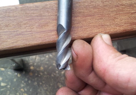

Khalitz писал(а):не знаю как определить остроту
ногтем, о кромку фрезы.
тоесть представь что кромка это нож, попробуй о нее снять (с тыльной стороны ногтя) стружку, режет - хорошо, нет - не повезло, тупая.
ток без фанатизма! :hehehe:

не особо режет скорее шкрябает, царапины оставляет(сильно давить не стал)

NightV писал(а):попробуй о нее снять (с тыльной стороны ногтя) стружку
Как представил, так дрожь по коже прошла :o
Последний раз редактировалось Дрюня 18 авг 2014, 21:38, всего редактировалось 1 раз.
Re: SolidCAM
Дрюня писал(а):Как представил, так дрожь по коже прошла
не так страшен черт, как я его намалевал :hehehe:
так
3455.jpg (5457 просмотров) <a class='original' href='./download/file.php?id=32130&mode=view' target=_blank>Загрузить оригинал (55.4 КБ)</a>
Khalitz писал(а):не особо режет скорее шкрябает
возьми новую фрезу и попробуй, потом явно тупую попробуй, почувствуешь разницу
