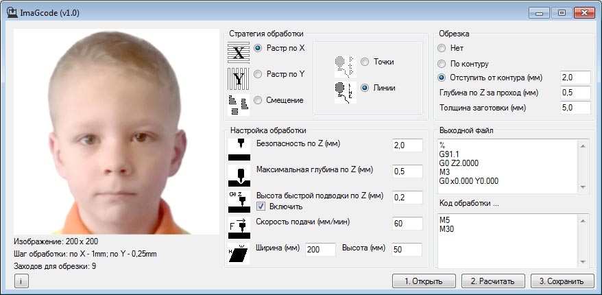

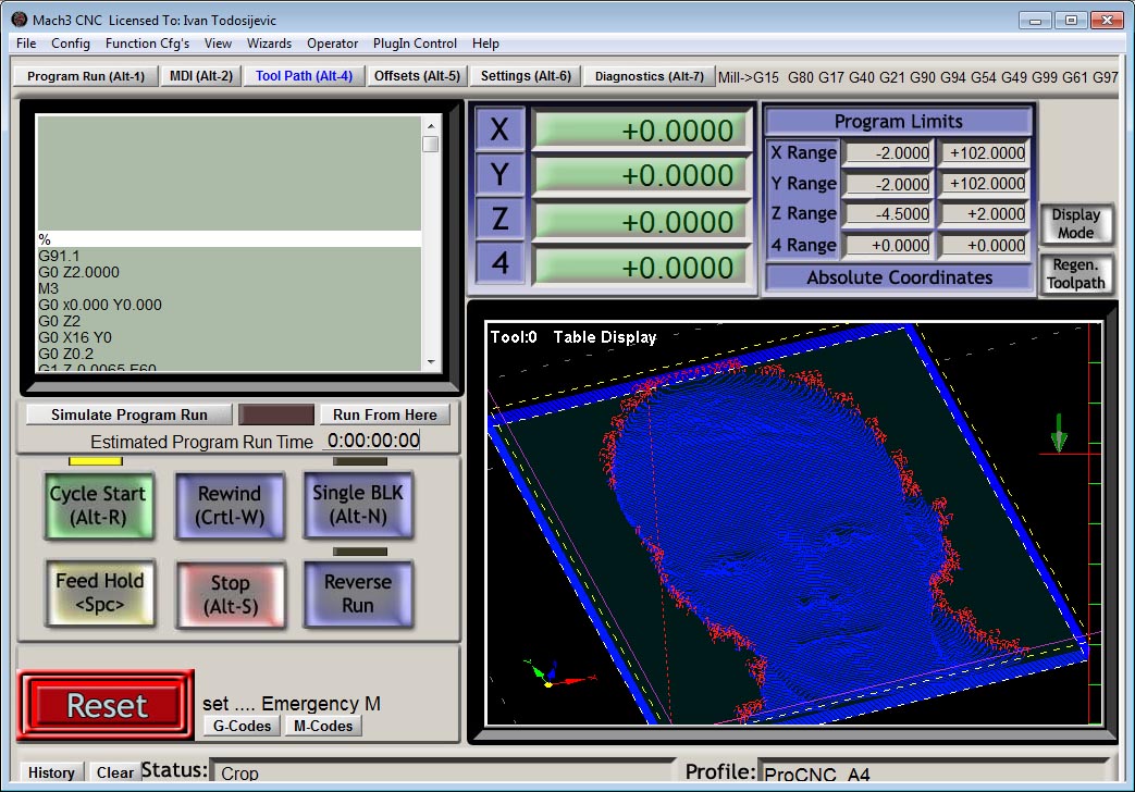

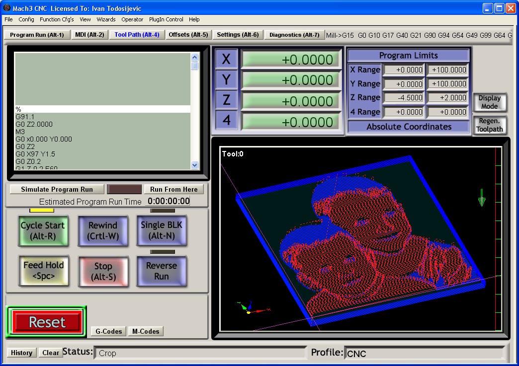

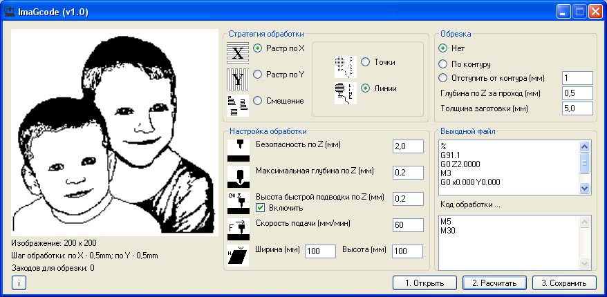

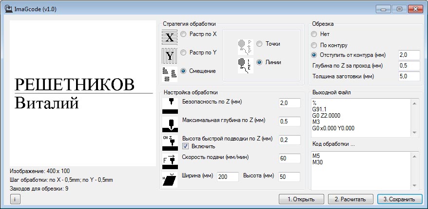

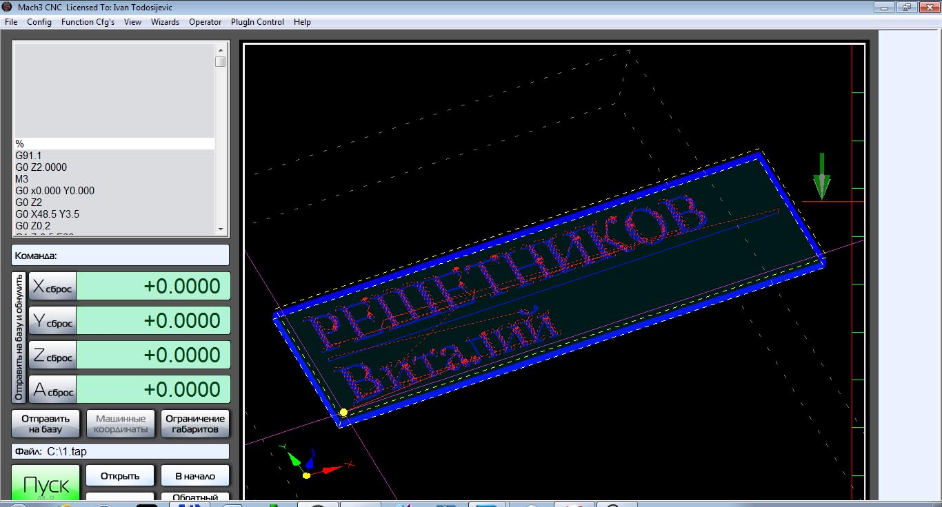

Здравствуйте!
Перерыл весь интернет в поисках программы для получения G-кода из картинки. Все что попадалось - либо не работало как надо - либо не устраивало меня по функционалу. В итоге пришлось изобретать свой велосипед. В результате вылезло на свет вот это ImaGcode.
Программа умеет обрабатывать файл по высотам, делать обрезку детали после фрезерования, имеет три стратегии обработки, режим точка и линия.
Сильно не пинайте если что, а так жду отзывов, советов и предложений.
P.S. Для работы программы нужен Microsoft .NET Framework 4
