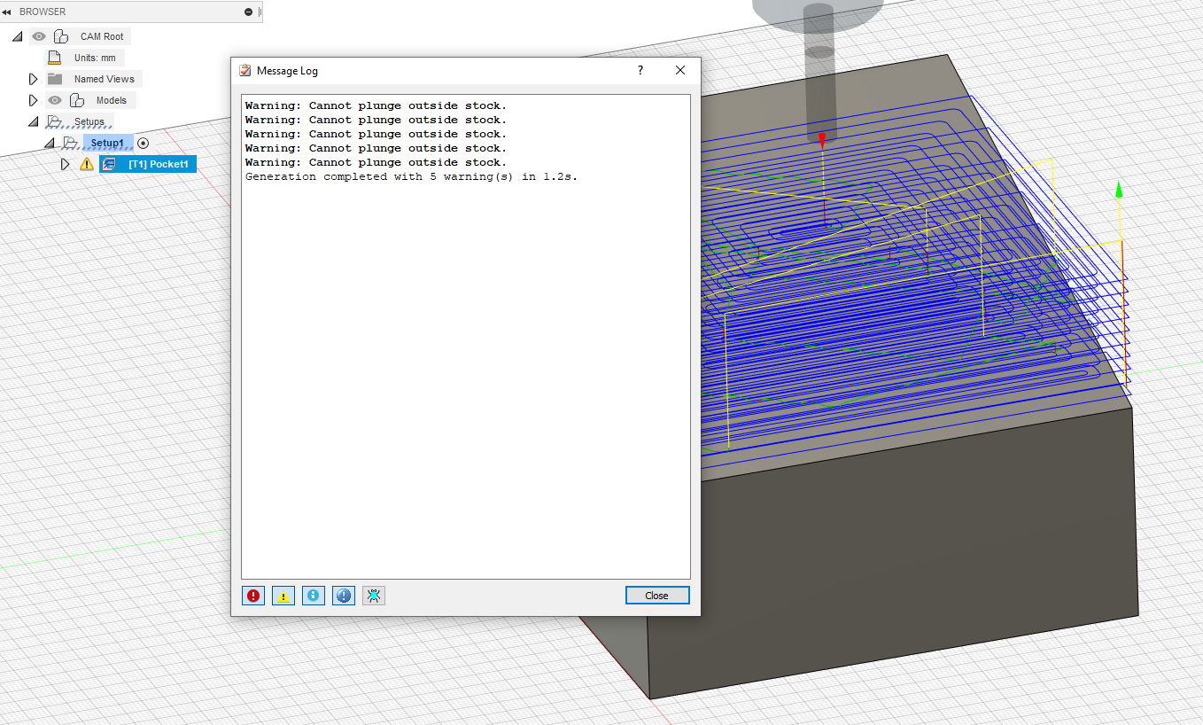

Re: Fusion 360
Сообщение ggaavvrriiillov »
После последнего обновления 2.0.6658 выдает предупреждение Warning: Cannot plunge outside stock для pocket clearing.
Врезание в материал стоит plunge.
На всех старых проектах при пересчете также эта ошибка.
У всех так?

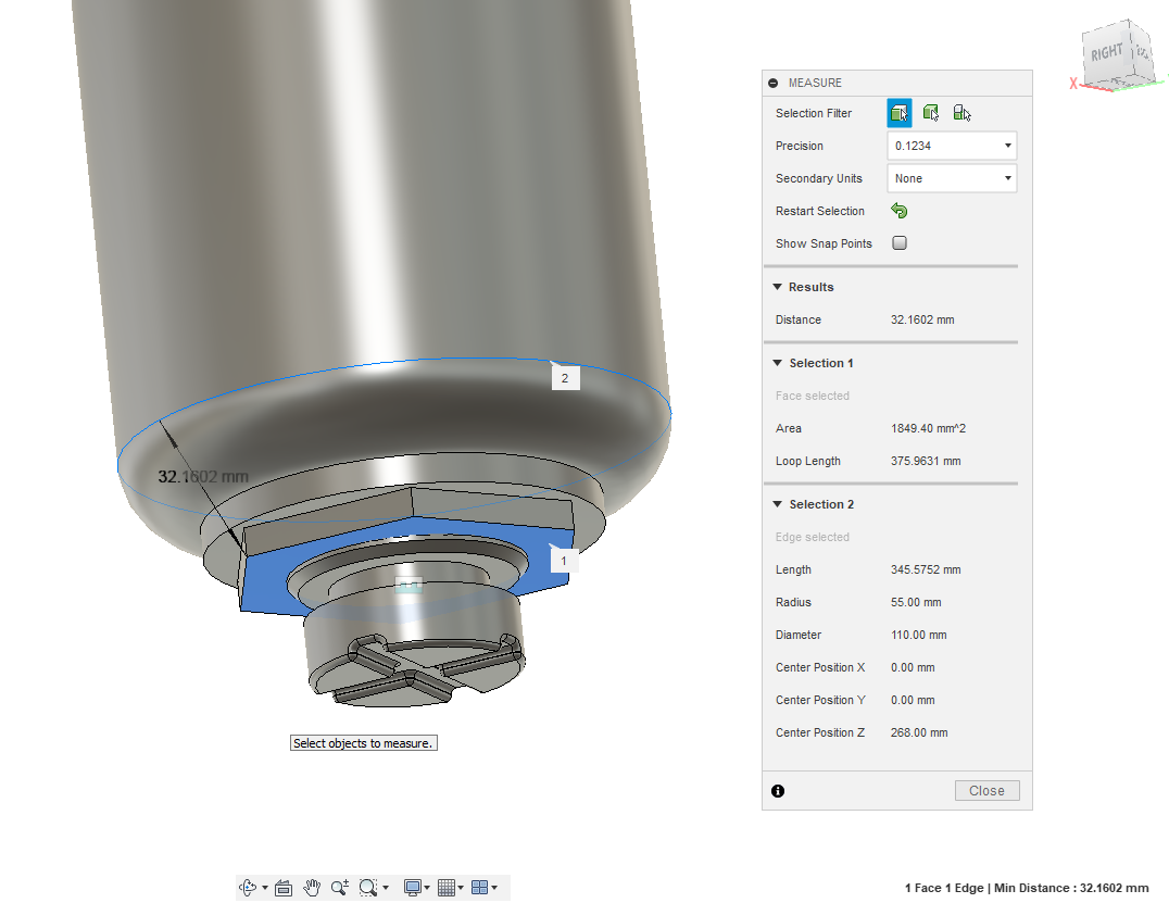

Стыдно признаться, не догоняю, как произвести измерение вдоль оси между гранью и ребром-окружностью.
XYZ.png (2764 просмотра) <a class='original' href='./download/file.php?id=173483&mode=view' target=_blank>Загрузить оригинал (144.13 КБ)</a>
Измеряется кратчайшее расстояние, а надо по оси.
Была бы точка на окружности - не вопрос. Но ее нет, а способ измерить наверняка должен существовать.

Argon-11, вроде отображение дельты по осям где-то включается, сейчас нет возможности посмотреть. А так по разрезу обычно меряю.

По осям только если между точками измерение, а на окружности точек нет. В разрезе измерять тоже вариант, спасибо!
