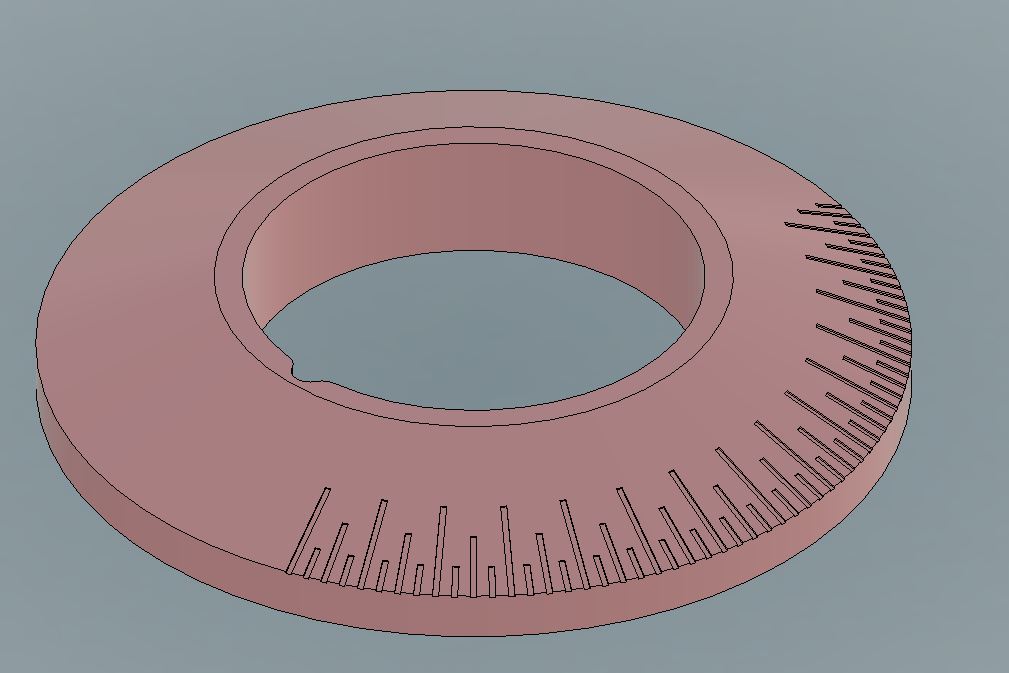

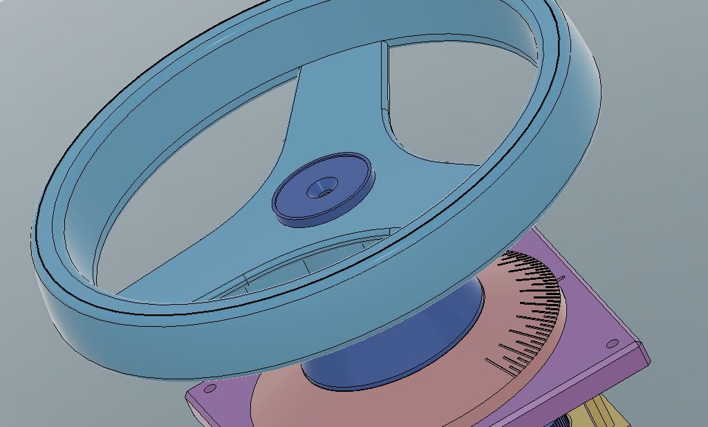

Снова прошу помощь зала. Есть у меня такая деталька
vvv.JPG (5282 просмотра) <a class='original' href='./download/file.php?id=127483&mode=view' target=_blank>Загрузить оригинал (46.34 КБ)</a>
Надо на верхней поверхности, наклонной, нанести шкалу. Как на линейке, по центру "0" длинный штрих, и в каждую сторону на угол 70гр штрихи, каждые 10 гр длинные, между ними покороче.
Никак не соображу алгоритм.

А станок на котором будет выполняться сколько осей имеет?
Я на 3-х осевом пробовал, цифры получались не совсем красивые, т.к. гравер всегда находился не перпендикулярно поверхности.

Деталь будет делаться на заказ, вроде бы у них 5-ти осевой центр обрабатывающий.
Если делать скетч и размножать через Circular Pattern, получается очень громоздко, у меня Fusion виснет на i3 и 8Gb...
Я думаю, есть возможность сделать "плоский" скетч линейки, а потом его "завернуть" по этой нужной поверхности. Но пока не вижу как.

Re: Fusion 360

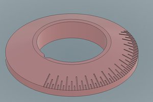

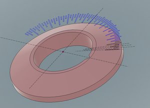

Задачка интересная, я аж бросил всё остальное и стал рисовать..
Технология - вырез из основной фигуры круговых массивов наклонных палочек (:
2017-12-22_212647.jpg (5264 просмотра) <a class='original' href='./download/file.php?id=127492&mode=view' target=_blank>Загрузить оригинал (106.72 КБ)</a>
2017-12-22_212538.jpg (5264 просмотра) <a class='original' href='./download/file.php?id=127493&mode=view' target=_blank>Загрузить оригинал (108.55 КБ)</a>

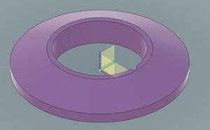

Кааак!!!???
- как сделать такой красивый массив?
- как его спроецировать на наклонную поверхность?
я пока на этом этапе застрял
мммм.JPG (5255 просмотров) <a class='original' href='./download/file.php?id=127500&mode=view' target=_blank>Загрузить оригинал (58.9 КБ)</a>
Бди! (с) Козьма Прутков
Re: Fusion 360
Достаточно нарисовать 3 прямоугольника разной длины, один в другом. Потом вытянуть из них разные 3Д кирпичики. Эти кирпичики повернуть по высоте на тот же угол, что и у наклонной поверхности. Немного опустить их вниз и создавать из них нужные круговые массивы. Затем из основной фигуры вырезать все эти тела.

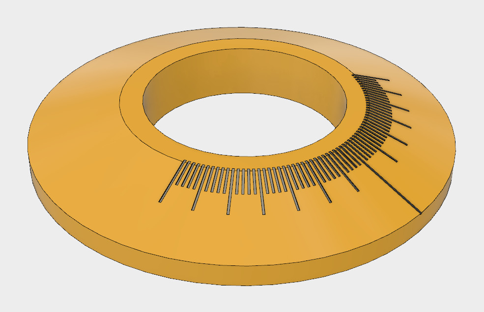

cncmybox писал(а):как его спроецировать на наклонную поверхность?
Инструмент Split Face. После этого Press Pull. Массив лучше применять после формирования "выдавки"
гравировка на наклонной поверхности.jpg (5246 просмотров) <a class='original' href='./download/file.php?id=127521&mode=view' target=_blank>Загрузить оригинал (146.67 КБ)</a>
Все операции отражены в таймлайне внизу окна

Не рисуйте вручную, патерном круговым сделайте сколько нужно тел. И потом проекцию на тело. Либо как выше сказано, тела с профилем как у будущей гравировки сделайте и так же круговым паттерном и потом вырежьте. В общем много вариантов

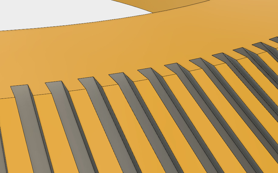

Фух! Получилось :)
ккккк.JPG (5234 просмотра) <a class='original' href='./download/file.php?id=127529&mode=view' target=_blank>Загрузить оригинал (66.14 КБ)</a>
еееее.JPG (5234 просмотра) <a class='original' href='./download/file.php?id=127530&mode=view' target=_blank>Загрузить оригинал (80.31 КБ)</a>

cncmybox писал(а):Фух! Получилось
Каким способом сделал-то? :)

Сообщение cncmybox »
как вы и подсказали.
просто поменял порядок действий. скетч, сплит фэйс, пуш-пул, паттерн.
Я смотрю стрелка-указатель под фигурой расположена? Если да, то надо дорезать риски вниз по вертикальной поверхности.

cncmybox писал(а):просто поменял порядок действий. скетч, сплит фэйс, пуш-пул, паттерн.
Так у меня в примере такой-же порядок. Со второго эскиза в таймлайне начинается работа с рисками :)
cncmybox
Сообщения: 305
Репутация: -19
Re: Fusion 360
MX_Master писал(а):Я смотрю стрелка-указатель под фигурой расположена? Если да, то надо дорезать риски вниз по вертикальной поверхности.
С одной стороны, согласен, видимость, по-идее, улучшится. Но с другой стороны, будет как-то аляповато, кмк.
NKS писал(а):Так у меня в примере такой-же порядок. Со второго эскиза в таймлайне начинается работа с рисками
Я имел ввиду, что свой порядок действий поменял. Я-то сначала пытался все нарисованные риски (паттерн на скетче) перенести на тело. А надо было наоборот, делать паттерн уже на теле.
