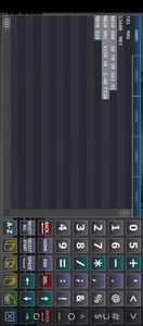

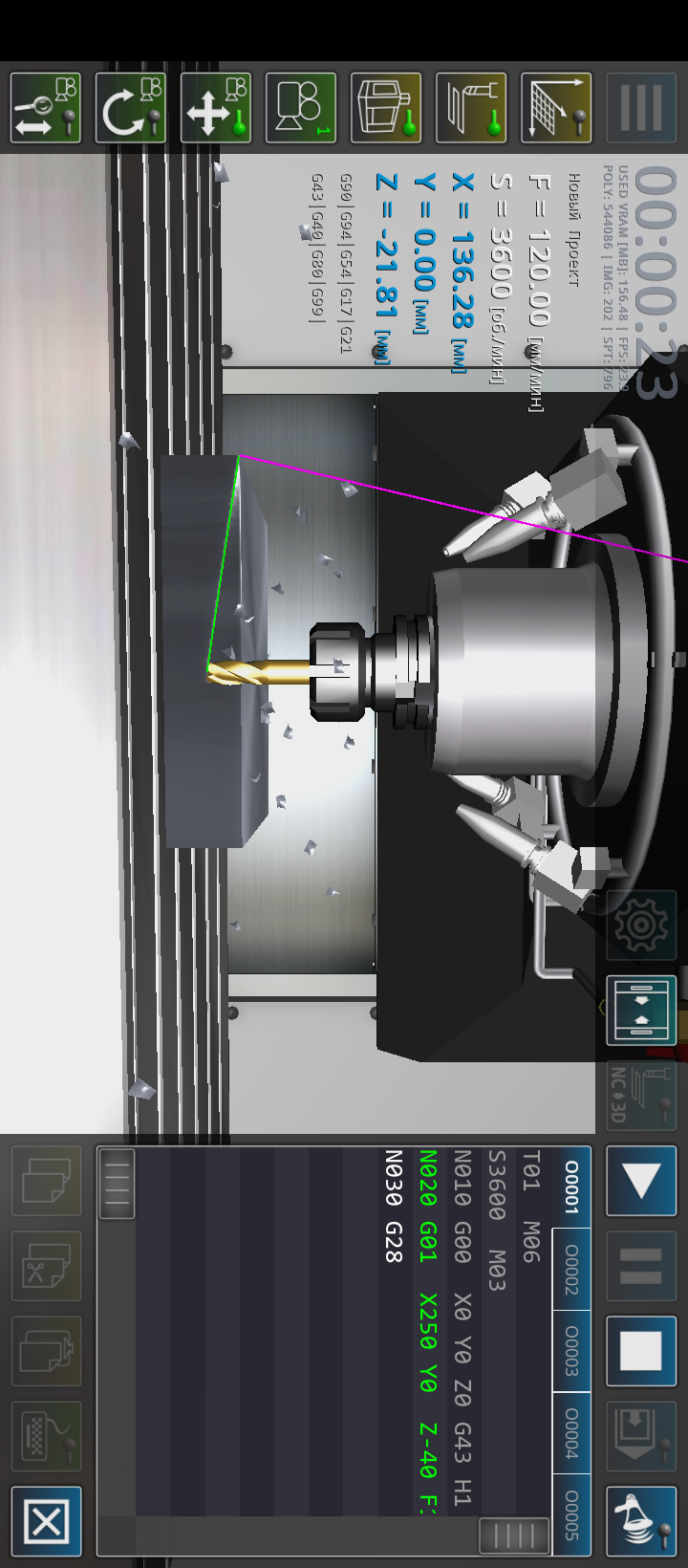

Кто может подсказать как исправить что бы фреза сняла на глубину 20мм по стороне,не шла вниз под углом.

Сначала глубину по Z
В следующей строке перемешение по ХУ

Cvazist писал(а): 22 июл 2022, 13:14 Сначала глубину по Z
То есть в G00 написать X0 Y0 Z-20?
A если по 1мм снимать до 20мм?

X0Y0Z0
Z-1
X9Y9
Z9
X0Y0
Z-2
X9Y9
и т.д. и т.п.
Это азы.
