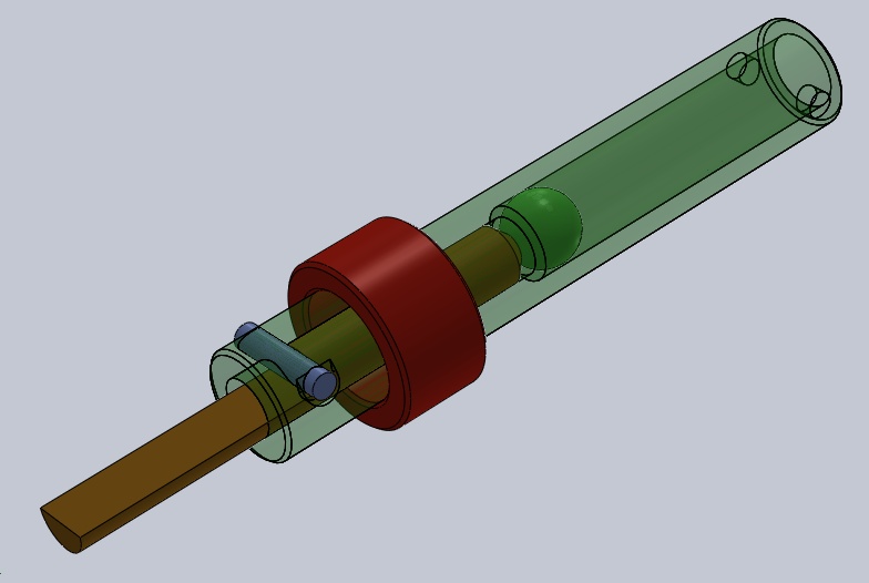

Сообщения: 2098
Тиски необязательно если размер боле-менее стабилен... Кусок МДФ, делается отверстие/отверстия чуть меньше максимального размера, шестигранник внатяг вставляется (киянкой например), заодно и самоцентрируется. Центр уже известен где будет, осталось только выставить 0 по Z.
Ось с подшипником, получается индикатор на касание с коротким вылетом
В пол десятки легко попасть
Чтобы привязаться относительно резьбы шестигранника, можно вкрутить в него болт и по шляпке обкататься
Естесно желательно эту шляпку проточить , что бы была круглая и соосная резьбе болта
если искать центр индикатором подшипником , то можно по резьбовой части болта

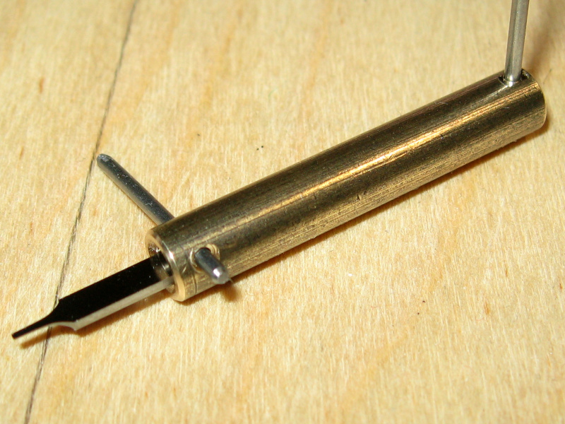

nik1 писал(а): ↑ Ось с подшипником, получается индикатор на касание с коротким вылетом
Это вот такой?
https://www.youtube.com/watch?v=ghEMxvO29TU
nik1 писал(а): ↑ Естесно желательно эту шляпку проточить
Было бы где точно проточить, я бы сразу на изделии нужное отверстие проточил/просверлил :) А так центрирование по внутренней поверхности патрона и хвостовику сверла вроде бы рабочий вариант.
Да, ци такой

nik1 писал(а): ↑06 мар 2022, 12:54 Да, ци такой
Спасибо, надо будет поискать чего-нить на ось для него, может старую фрезу 5/6мм запользовать, и самому посмотреть "фирменная вещь" али как.
