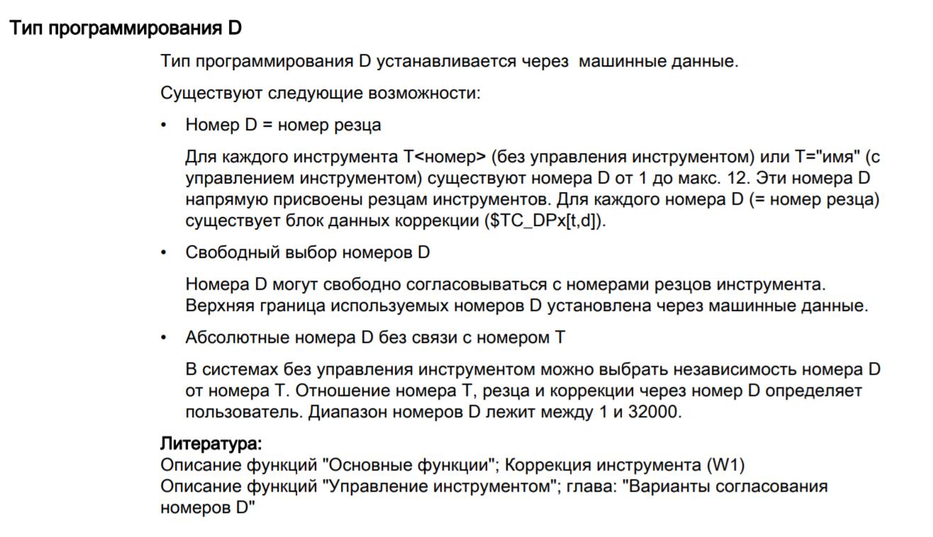

В целом такое почти везде можно - есть G коды для заполнения таблицы из файла. G10 L10 P1 R.. и тп, либо G41.1D.. в линуксе
И D не обязан соответсвовать номеру инструмента. В сименсе вообще инструмент может буквами называться "DRILL6MM" например, а не номером. А офсеты вызываться номерами из таблицы. В разных чпу это по разному организовано.
