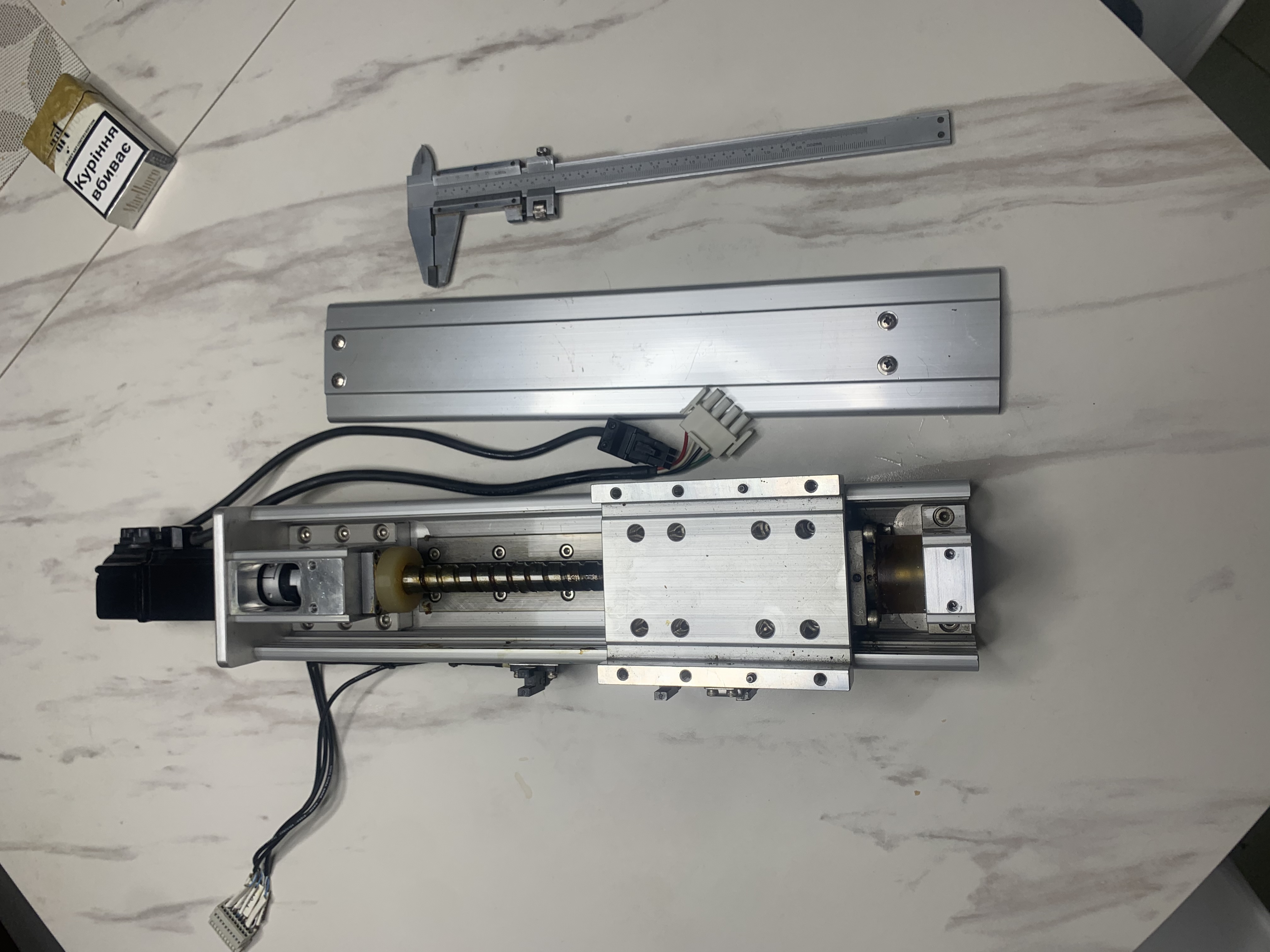

Для понимания что нужно пилить из доски - прикрепляю фото. Точность 0.2 и даже 0.5 меня устраивает. Сухая доска при покидание цеха или простом изменении влажности сыграет на эти допуски без моего участия…

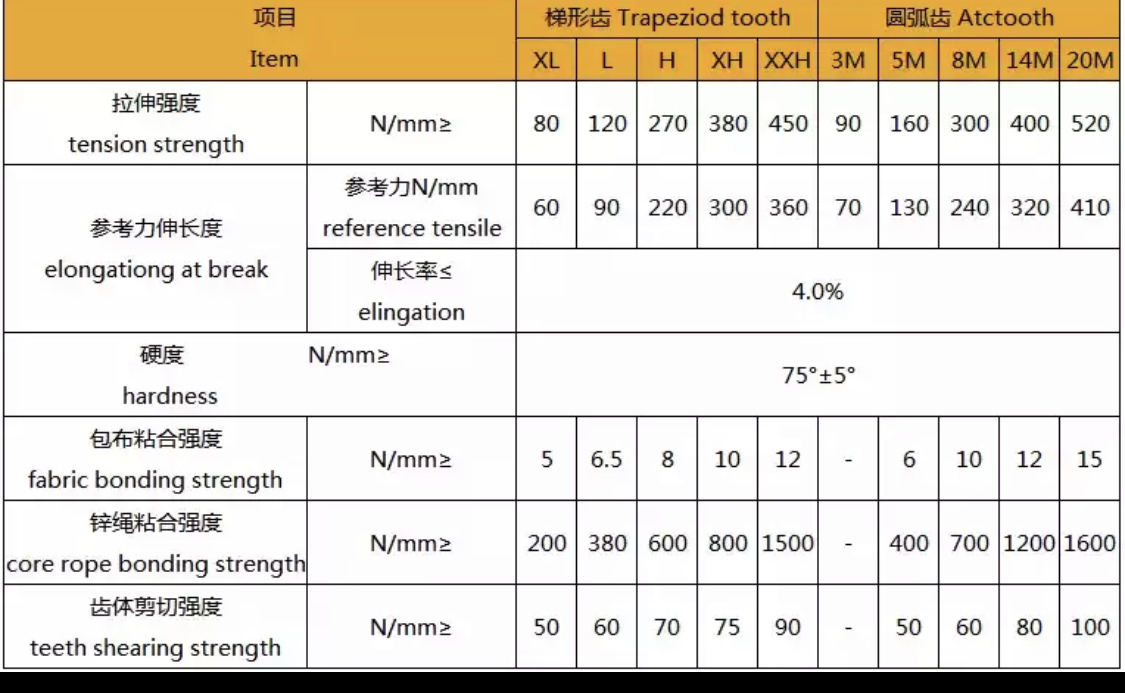

Mamont писал(а): ↑14 фев 2022, 10:39 3. "Чтоб его растянуть нужно 16000Н на 100мм ширины. Делим это на 5 и получаем 3200Н для 20мм ремня."
Что значит растянуть? - до 3200Н он не растянут, а после растянулся? Нет. Тянуться он будет от 0Н , длинна растяжения прямо пропорциональна длине натяжения и силе. В таблице вероятно всего указана сила при которой зубья ремня не посрезает нагрузкой
И вообще, забудь про ремни. Их удел принтеры
Я вас отчетливо услышал. И все же попросил бы помочь разобраться - в ремнях железный корд, указанные нагрузки не маленькие и в выше написанных моих постах есть ссылка на каталог таких ремней с характеристиками. АТ10 - один из самых мощных по толщине ремней.
Как то жалко снимать безлюфтовый редуктор - он цельный с корпусом шкива - заводской. Разве что его распилить, чтоб пользоваться шестерней. Да и ремень вроде установить в разы легче. От этого и пришёл с вопросами сюда…

lkbyysq писал(а): ↑14 фев 2022, 11:10 Сдается мне, что "сила растяжения" - рабочее натяжение ремня.
Вот интересный документ с формулами в конце
https://www.linekom.ru/content/files/ka ... og-rus.pdf
Спасибо за ссылку и ответ!
Судя по таблице - эти значения как раз максимальная нагрузка на растягивание - типа как предельное состояние какое то до изменения размеров… а возможно как заметили ранее до срезания зуба- это ещё не обрыв - но уже и не работа… но я не утверждаю - так как тут новичек!
В приведённой выше ссылке на документ есть формулы и даже расчёт резонанса. Все сильно хитро) боюсь не осилю.

пошли вопросы по электрике. Есть три сервы с управлением по cw ccw и есть желание подключить ещё два шаговика на станок. Есть какие то платы или способы к обычной синей к примеру, чтоб без танцев с бубном и просто. Поищу и сам - но может кто ответит проще - все же опыт. В электронике я, так скажем, ноль)))😂🤦‍♂️ А станок собирать нужно)

Homa123 писал(а): ↑ Есть три сервы с управлением по cw ccw и есть желание подключить ещё два шаговика на станок
на одной микросхеме логики "и-не", например 74hc132, делается конвертор step-dir в cw-ccw
Homa123
Сообщения: 75
Зарегистрирован: 02 фев 2022, 13:59
Сообщение Homa123 »
Mamont писал(а): ↑15 фев 2022, 00:37
Перечитал только что все их мануалы - оказывается у всех есть пульс - там просто А+/А- судя по всему это и есть степдир 🤦‍♂️ Во я баран.
У удного-puls/sign - судя по моим поискам это одно и то же что и степ дир.
Выходит могу сейчас заказать контроллер(синюю плату) на юсб и уже попробовать оживить двигатели. Пол дня их клацал чтоб понять работают ли - вроде крутят и ошибки не выдают от сервопака☺️☺️☺️
