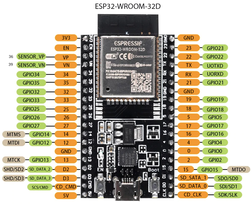

Товарищи, надо подключить 60 кнопок к модулю ESP32.
Входных пинов, как видно, меньше, чем 60.
Какие есть варианты?
14-26-39_13.12.2021.png (640 просмотров) <a class='original' href='./download/file.php?id=200380&mode=view' target=_blank>Загрузить оригинал (987.58 КБ)</a>
