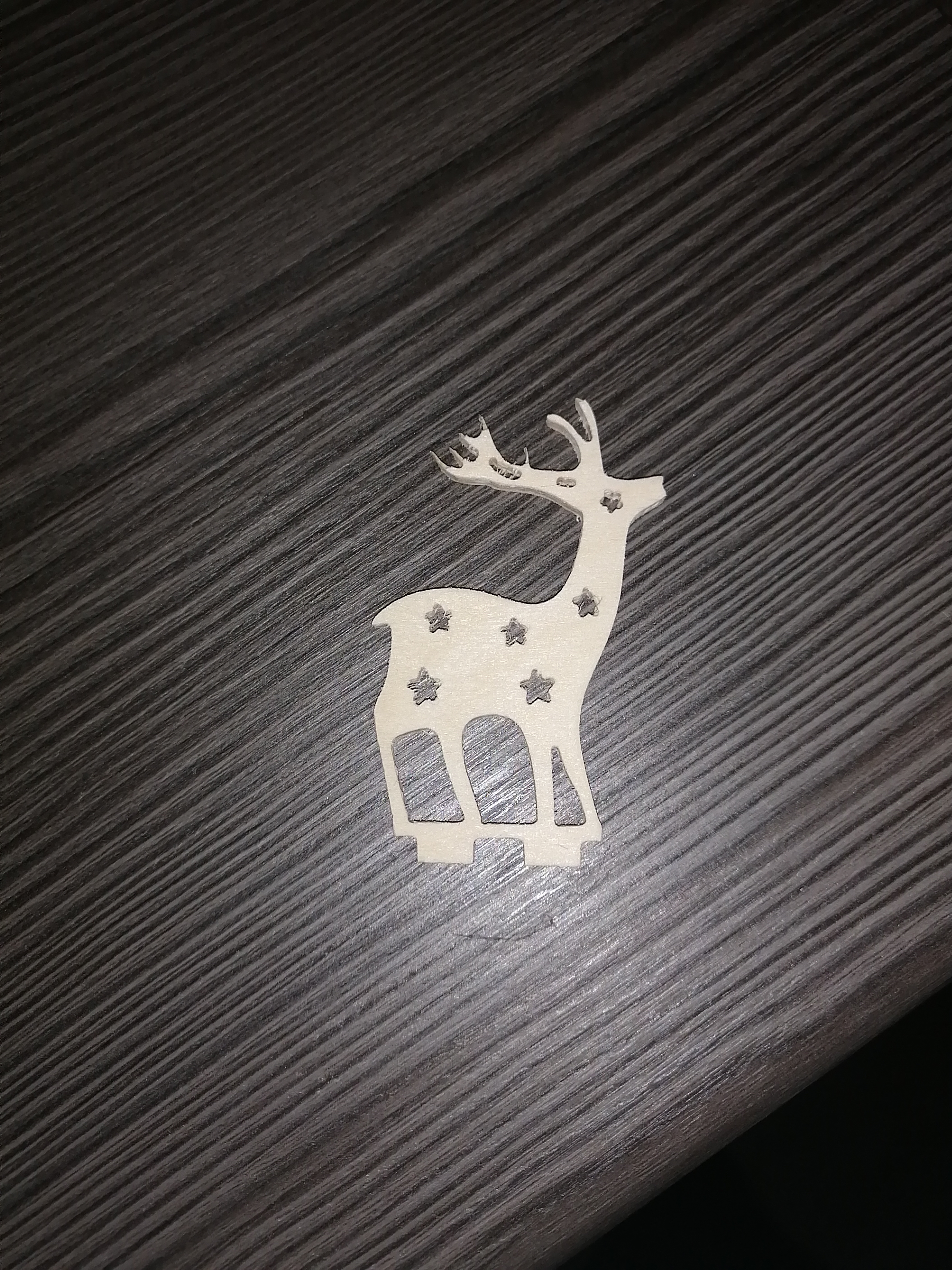

хм, поднял напряжение до 33В. Вроде оборотов больше стало. Увеличил скорость с 0.5 до 1мм в сек. Вроде не сломало фрезу. Делал в два прохода глубиной 0.08мм. вырезал в 4 захода по 0.3мм глубиной фрезой 0.8мм желтенькой такой, вроде не сломало, но скорость тоже 1мм сделал) Она у меня одна) Жалко сломать.
