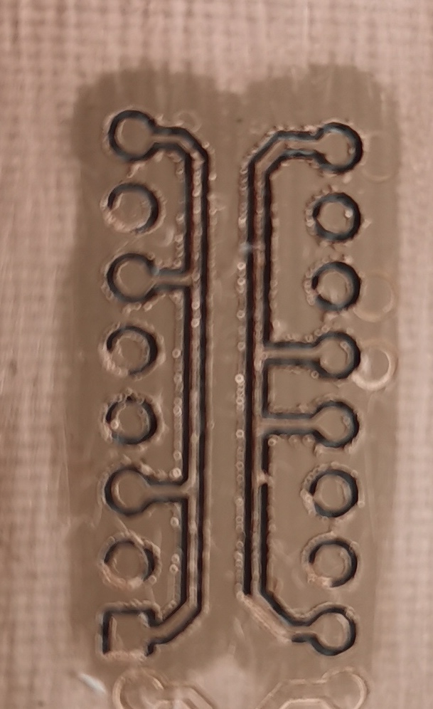

Я не понимаю, всегда делаю Z по щупу обнуление и запускаю карту высот. Стабильно карта высот в своей же точке пишет 0.007.
Это видимо количество 2мм на 800 шагов погрешность дают. Ну вот прям перепроверил и всегда столько.
Поставил глубину 0.07 и скорость 1мм.
DrobyshevAlex
Сообщения: 105
Зарегистрирован: 25 сен 2021, 21:04
Re: Делаю свой ЧПУ на stm32
Сообщение DrobyshevAlex »

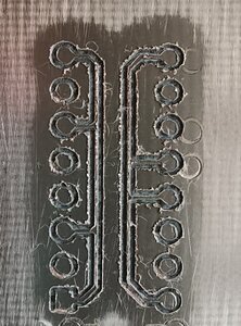

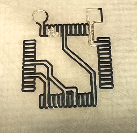

Ну вот итог, не прорезало в одном месте, надо шпиндель круче, бьет таки...
IMG_20211123_104241.jpg (4464 просмотра) <a class='original' href='./download/file.php?id=199895&mode=view' target=_blank>Загрузить оригинал (267.73 КБ)</a>
IMG_20211123_104257.jpg (4464 просмотра) <a class='original' href='./download/file.php?id=199896&mode=view' target=_blank>Загрузить оригинал (158.71 КБ)</a>

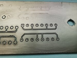

Ура товарищи :D Что то хоть получаться стало))
Rom327 писал(а): снижай подачу в 2 раза и проверяй
В 3 снизил, кончик не сломался)
Ток дырки не совпали сверловки какого то фига, почему то сдвинуты. Я заменил фрезу на сверло и сделал по Z пробу с обнулением. По идее XY я не трогал. Нужно еще погонять, может когда сверловку открыл надо как то еще раз X выставить? но я не понимаю как.
То етсь я сделал две программы, открыл дорожки, прошелся, сохранил карту высот, открыл свреловку, открыл крату высот, применил ее, выставил Z и запустил. по итогу Y уехал. Как видно на всех точках уехал он одинаково. Что говорит о том что не в люфтах дело. То есть даже если бы шаг пропущен был, то он был бы пропущен когда тянуло фрезу. А значит на каких то кругах было бы ровнее к центру. Вообщем не понятно пока...

DrobyshevAlex писал(а): ↑ Вообщем не понятно пока...
Пока менял гравер на сверло, где то надавил... может мотор сместился...

Систематический уход: дырки могут не совпадать если ось "шпинделя" не паралельна оси Z. При большой разности высот (гравер, например, чуть торчит из патрона, а сверло длинное и/или установлено через трехкулачковый патрон) набежит некая разница в проекции Х-Y.
Случайный уход: дырки могут не совпадать изза биений сверла. Как сверло воткнется , так и будет дальше сверлить. Для устранения этого перед сверлением надо зацентровать дырочки.

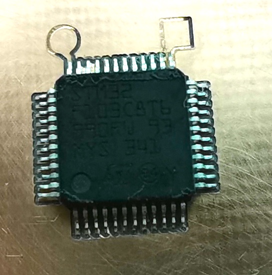

Мне бы lqfp сделать хотя бы.
Mamont писал(а): если ось "шпинделя" не паралельна оси Z
Ну это почти уверен что не параллельна) Но я ж карту высот снимаю. Я понимаю на двухсторонней на второй стороне уедет, но вход отверстия должен быть же по карте более менее ровный.
Mamont писал(а): Как сверло воткнется
Ну, как я вижу, оно втыкается с завидной стабильностью)) То есть рассинхрон таки пошел после замены сверла. Что-то явно ушло куда то...
А хотя... вот про параллель может самое то. То что карта высот это круто, но у меня ж длинна сверла больеш чем гравера, а вот эту разницу уже не компенсируешь картой высот.
Наверное нужно попробовать так. В нуле включаю гравер, и делаю руками дырку небольшую, точку ставлю там на Z-0.001 например.
Дальше когда все закончу, вставлю сверло, выставлю Z и потом руками выставлю XY. Конечно супер точно не сделать, но чуть ровнее стать может.

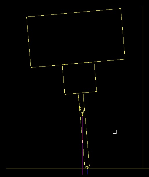

Вещаем о разных вещах. Картинка для понимания.
Ось Z перпедикулярная столу, а шпиндель завален. При разнице высоты сверла и гравера будет разница в проекции точки.
Ситуация не изменится, если шпиндель перепендикулярен, а ось Z завалена.

Mamont писал(а): ↑ Вещаем о разных вещах
ну так я так и сказал, из за длинны сверла - другое место. Надо для сверла значит как то подгонять))

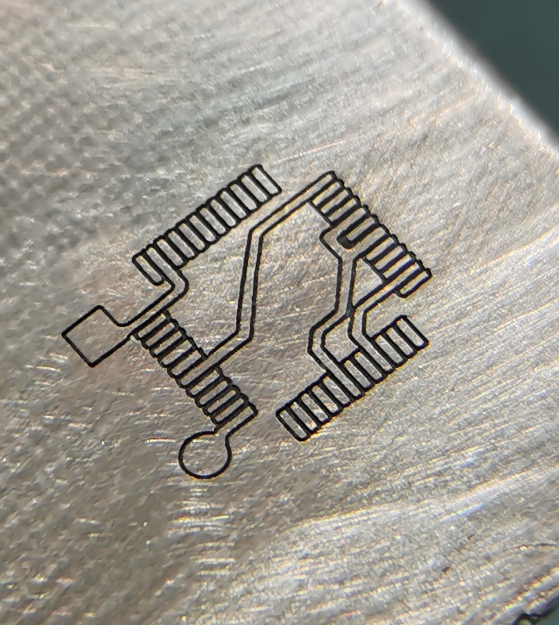

Ну уже что то. 0.09 рез поставил
1212.jpg (4411 просмотров) <a class='original' href='./download/file.php?id=199911&mode=view' target=_blank>Загрузить оригинал (345.33 КБ)</a>

DrobyshevAlex писал(а): ↑ ну так я так и сказал, из за длинны сверла - другое место. Надо для сверла значит как то подгонять))
нужно не подгонять прогу, а выставить перпендикулярность стола и Z, стола и шпинделя.

Да какая там перпендикулярность, у меня медь даже 2 мм разброс кривущая)) в магазине такую брал. Понятно, что я ее прижимаю, но все же. А стол, я же фанеру кладу, чтоб сверло об алюминий не тупилось и не ломалось, так фанера вообще ужасно сгибается, я вырезал кусок а его перкрутило, 14 фанера. Может дсп попробовать конечно.
Блин платку мою управления с парой деталей на скорости 0.5мм/сек в 2 прохода одну сторону собирается 5 часов делать :( за это время может и гравер сломаться и еще что :D Сложно конечно все)) А быстрей скорость - конец ломает, на 1.5 сек точно ломает.
DrobyshevAlex
Сообщения: 105
Вообщем надо что то делать с мотором, чтоб не было люфта, а то глубину аж 0.09 пришлось ставить, все что меньше пропуски меди. У меня есть дремель с магазина порядок, там люфт больше чем у мотора) С новья так))
