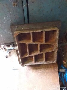

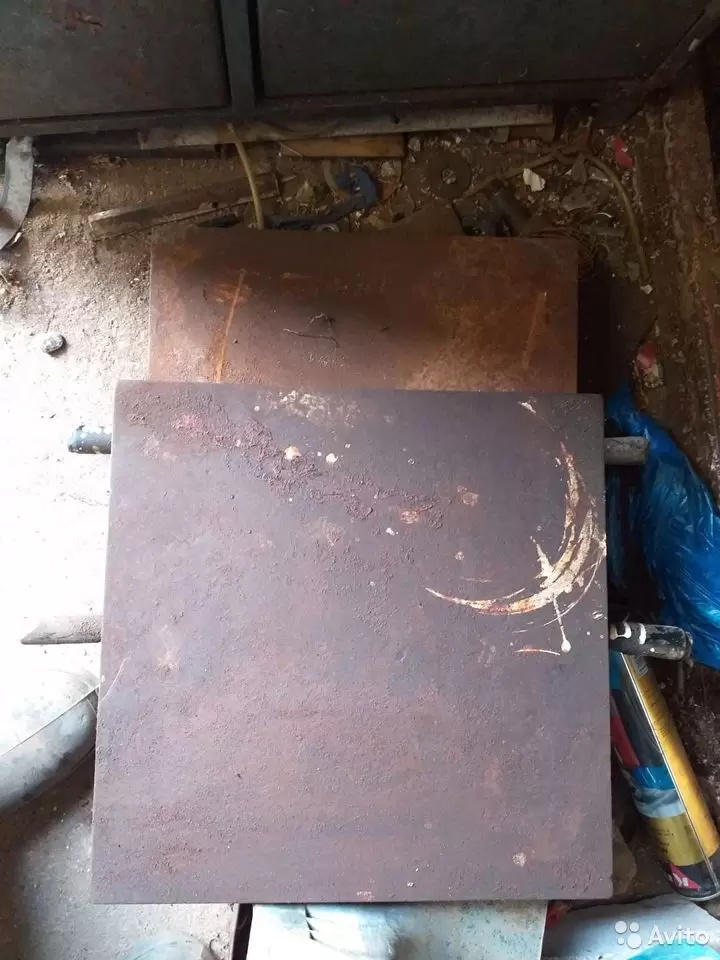

Подскажите, пожалуйста, какая реалистичная цена для ржавых поверочных плит 400х400, состояние на фото. 2-3 цены металлома по весу? 40кил по 20 руб, 1.5-2.5тр в зависимости от поражения ржой? Продаван желает по 4тр за штуку. А на авито ценообразование на поверочные плиты совсем :freak: , не очень понятно на что ориентироваться. Я подумываю купить одну как основание для мелкого фрезерного станка для печатных плат, вроде нижняя плита меньше от ржавчины пострадала.

kfmut писал(а): какая реалистичная цена для ржавых поверочных плит 400х400
https://directlot.ru/products.php?group ... 00&ot=&do=

Блин, там даже с забоинами по всей поверхости дороже стоят! Ну, пущай продают...без меня :wik:
Спасибо!

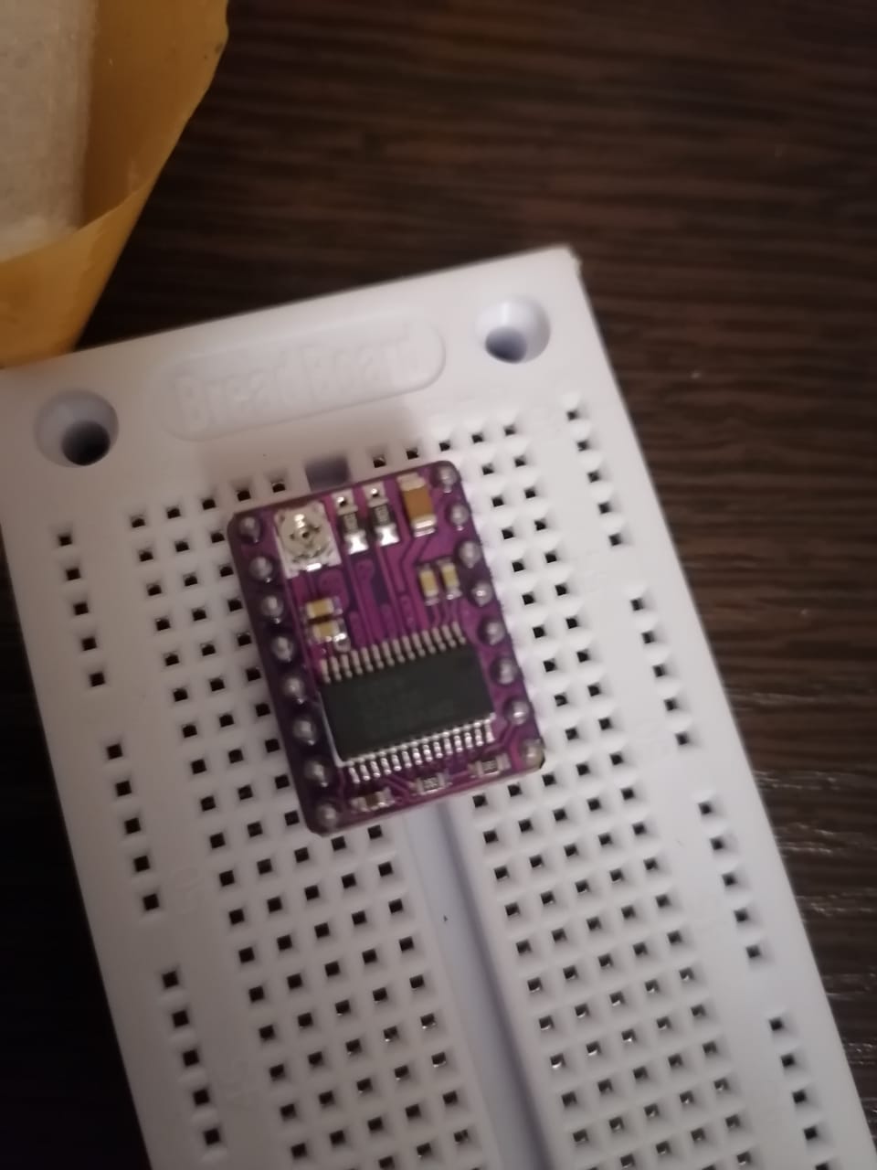

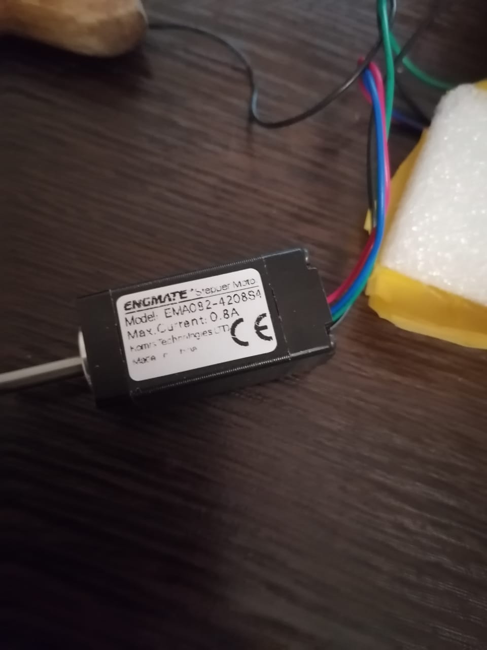

Два вопросика. имеем двигатель и драйвер.
1. Если я включу на пару секунд, чтобы отрегулировать силу тока, не сгорит двигатель, если ток будет в три раза выше положенного?
2. Встречал рекомендации, что ток нужно устанавливать 0,7 от номинала. Это так? Не совсем понял аргументацию там.

Для регулировки двигатель можно не подключать ,а регулировать придётся напряжение на потенциометре , его надо рассчитать по формуле .

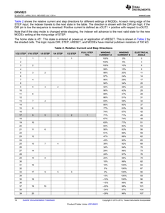

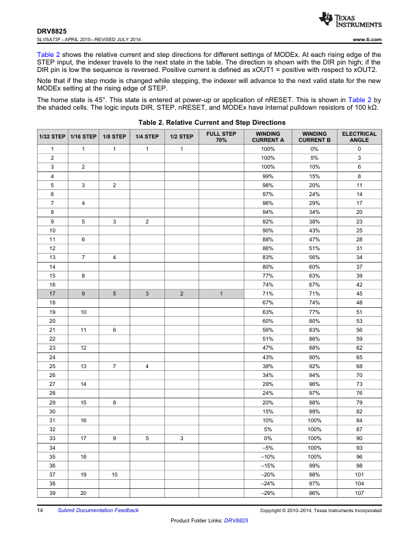

Кварк писал(а): Встречал рекомендации, что ток нужно устанавливать 0,7 от номинала. Это так? Не совсем понял аргументацию там.
Это если в обрыв провода до обмотки мультиметр ставите в режиме амперметра, то в первоначальном положение некоторые драйверы выдают в обе(!) обмотки ~70% установленного тока. При шаге отличном от целого можно дошагать до положения ротора ШД, в котором будет на одной обмотке выставленный ток , а на второй 0. Вот пикча с зависимостью тока в обмотках от положения ротора и микрошагов, серым дано начальное положение.
drv8825_14.png (2009 просмотров) <a class='original' href='./download/file.php?id=199206&sid=1d373101fb144a5ee69adc5963ebe811&mode=view' target=_blank>Загрузить оригинал (71.05 КБ)</a>

гражданинъ писал(а): его надо рассчитать по формуле .
Сопротивление обмоток умножаем на требуемый ток? Если ток мне нужен 0,6А, то напряжение настраиваю на 5,4*0,6 = 3,2В.
Так?

Откуда: Томск
Сообщение Кварк »
Warning: This carrier board uses low-ESR ceramic capacitors, which makes it susceptible to destructive LC voltage spikes, especially when using power leads longer than a few inches. Under the right conditions, these spikes can exceed the 45 V maximum voltage rating for the DRV8825 and permanently damage the board, even when the motor supply voltage is as low as 12 V. One way to protect the driver from such spikes is to put a large (at least 47 µF) electrolytic capacitor across motor power (VMOT) and ground somewhere close to the board.
Конденсатор обязателен?
calabr
Сообщения: 937
Репутация: 146
Настоящее имя: Calabr
Откуда: Киев
Сообщение calabr »
Кварк писал(а): Конденсатор обязателен?
Для стабильной работы - да.
Бредборд может убить драйвер и с ним - из-за плохого контакта с мотором или шиной питания.
резистор не 100, а 0.1Ом Бывают и другие номиналы - нужно смотреть и ставить в формулу.
Кварк
Сообщения: 381
Зарегистрирован: 11 мар 2019, 04:46
Репутация: 15
Откуда: Томск
Сообщение Кварк »
calabr писал(а): Бредборд может убить драйвер
Похоже это и произошло у меня): напряжения нет между резистором настроечным и землей.
