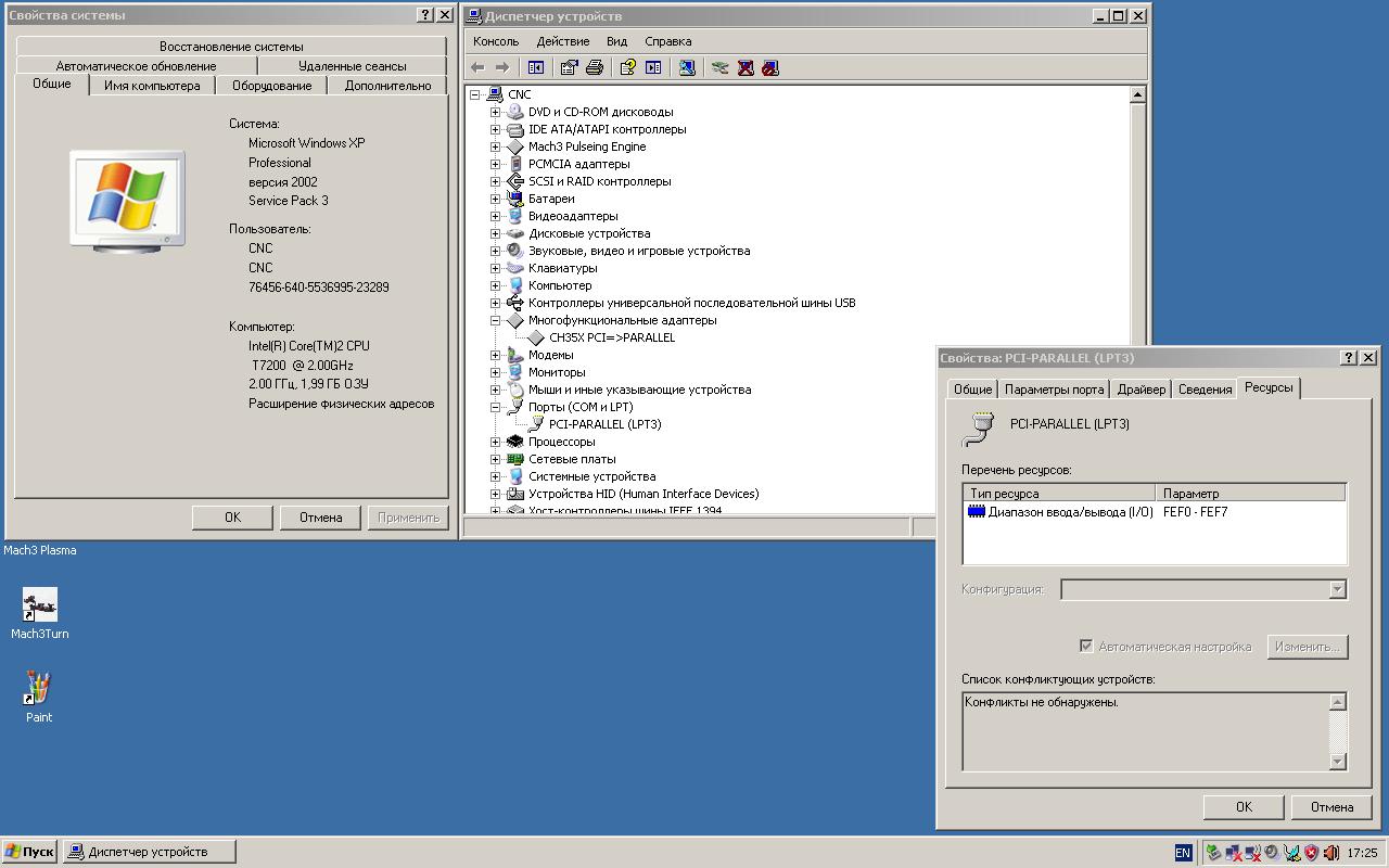

Вот так выглядит в диспетчере устройств на Win XP.
И вот так отображается в LinuxCNC.
С ним можно работать?

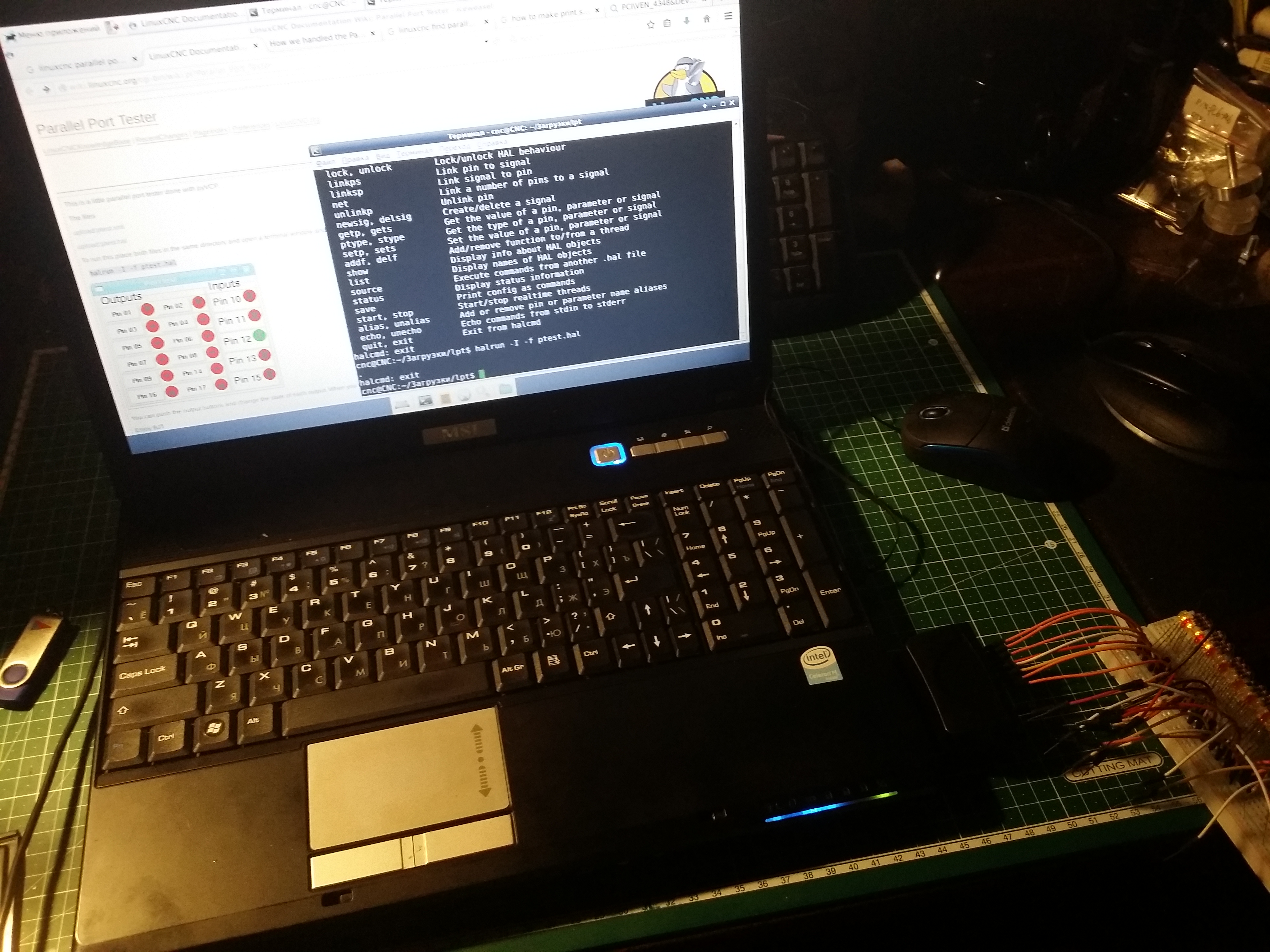

20200505_223024.jpg (2559 просмотров) <a class='original' href='./download/file.php?id=180905&mode=view' target=_blank>Загрузить оригинал (3.1 МБ)</a>
Нашел такой тестер.
Подставлял значения в hal файл е000, потом е008, но ничего не происходит.
В мач3 перед запуском порт как-то сбрасывался.
В Lcnc это как-то можно/нужно сбрасывать? Как это сделать?

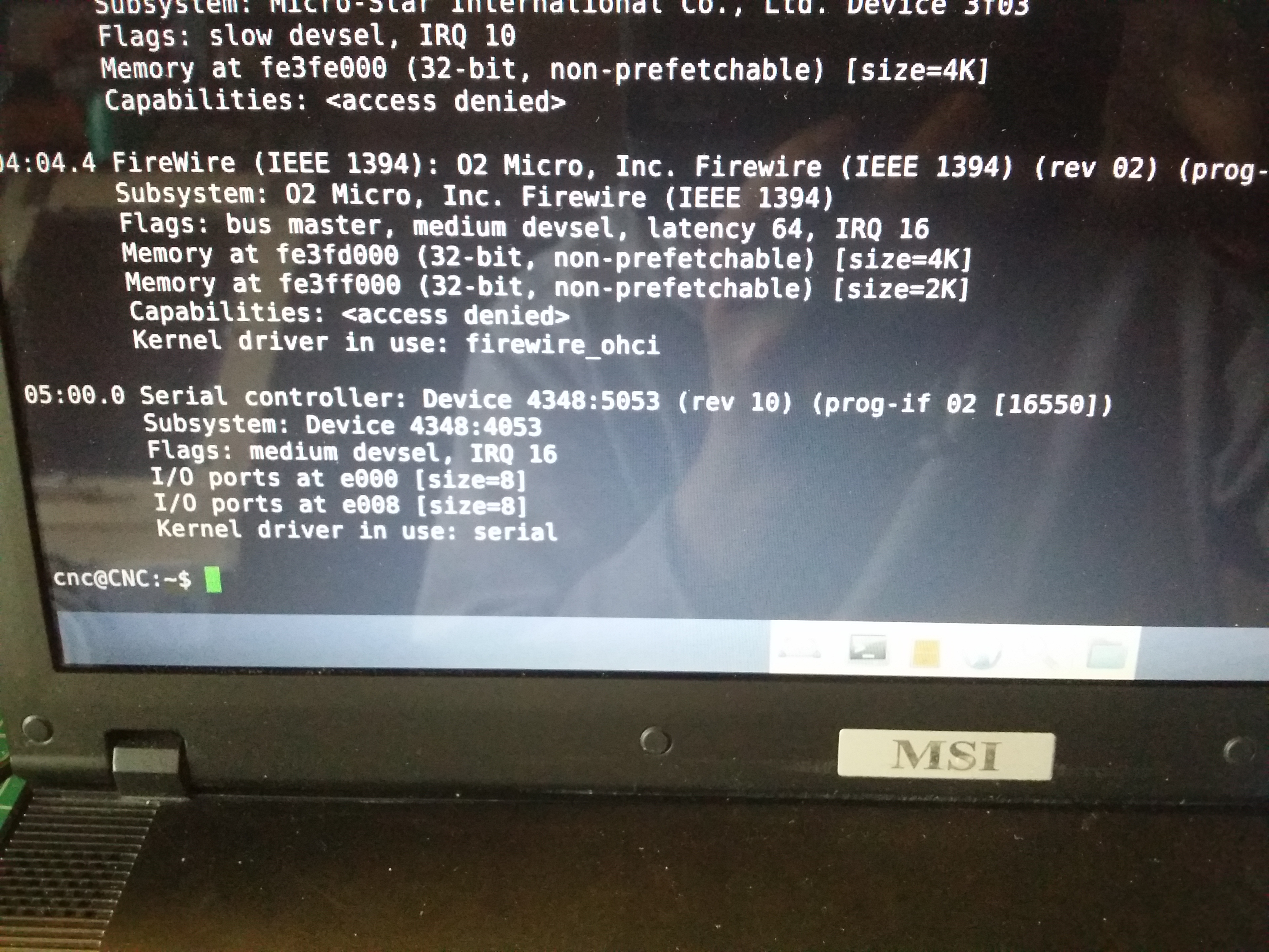

xenon-alien писал(а):И вот так отображается в LinuxCNC.
Автоопределились только 2 последовательных порта, если они там есть.
Вынь карту, выполни команду "sudo dmesg -C", потом вставь карту и выполни "dmesg", результат покажи. Только фоткать не обязательно, достаточно мышом скопировать текст сюда.

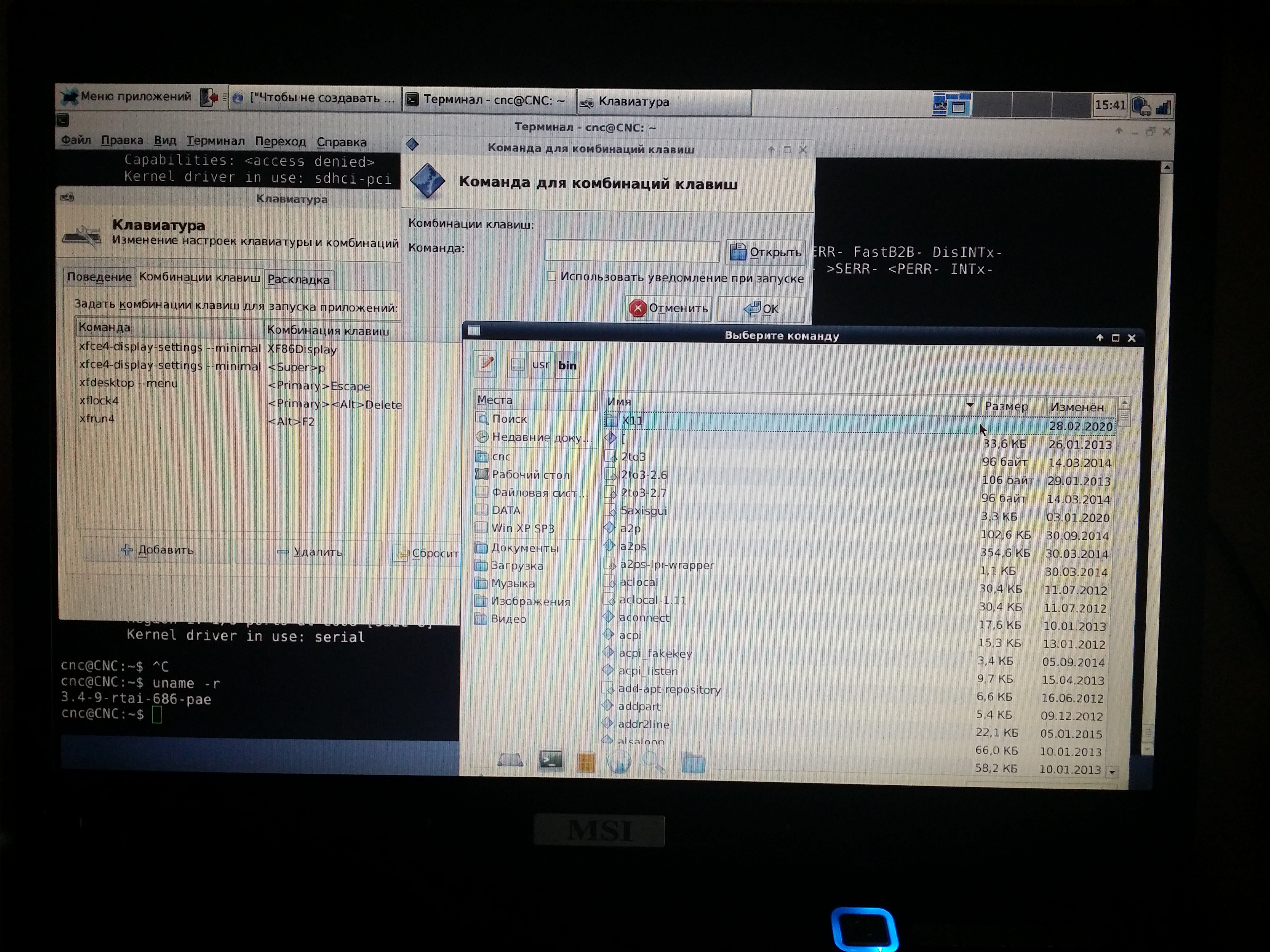

xenon-alien писал(а):P.S.: Ещё не научился делать принтскрин на LinuxCNC, так что прошу простить за качество фото.
как это ни странно, но делается кнопкой PrintScreen...
UAVpilot писал(а):Автоопределились только 2 последовательных порта, если они там есть.
Вот что получается...
cnc@CNC:~$ sudo dmesg -C
[sudo] password for cnc:
cnc@CNC:~$ dmesg
[ 1674.424016] pcmcia_socket pcmcia_socket0: pccard: CardBus card inserted into slot 0
[ 1674.424037] pci 0000:05:00.0: [4348:4053] type 00 class 0x070002
[ 1674.424067] pci 0000:05:00.0: reg 10: [io  0x0000-0x0007]
[ 1674.424086] pci 0000:05:00.0: reg 14: [io  0x0000-0x0007]
[ 1674.424194] pci 0000:05:00.0: BAR 0: assigned [io  0xe000-0xe007]
[ 1674.424202] pci 0000:05:00.0: BAR 1: assigned [io  0xe008-0xe00f]
[ 1674.424222] pci 0000:05:00.0: cache line size of 32 is not supported
[ 1674.424312] serial 0000:05:00.0: enabling device (0000 -> 0001)

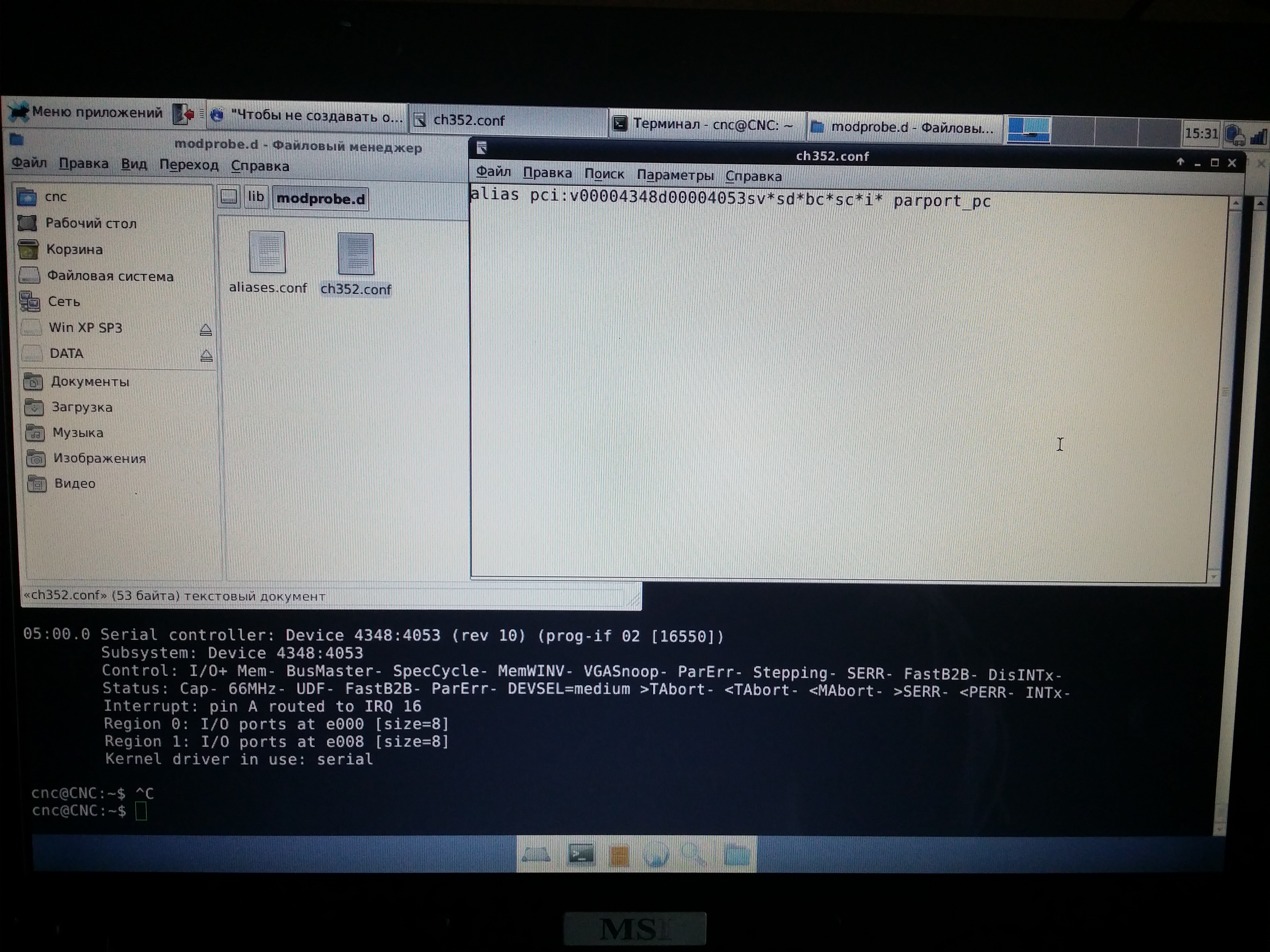

Похоже только COM-порты поддерживаются: https://linux-hardware.org/index.php?vi ... =4348#list
Проверять по исходникам ядра лень.
можно попробовать создать файл /lib/modprobe.d/ch352.conf , поместить в него строчку
alias pci:v00004348d00004053sv*sd*bc*sc*i* parport_pc
перезагрузиться и попробовать, но результат сомнителен.
xenon-alien писал(а):Пишет, что пустой буфер, если хочу в редактор закинуть.
В папке ~/Pictures надо скриншот искать. :)
xenon-alien писал(а):(клаву русскую добавил, а как переключать между англ. и русс. не нашел)
Переключатель где-то там-же выбирается.
UAVpilot писал(а):перезагрузиться и попробовать, но результат сомнителен.
Могу попробовать завтра.

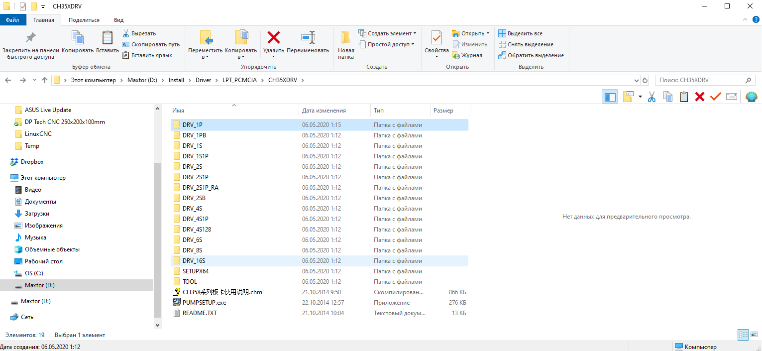

Может стоит установить драйвер с диска? Поможет? Ещё не пробовал. (нужно разобраться ещё, как это делается)
LINUX.rar
(33.65 КБ) 227 скачиваний
UAVpilot писал(а):В папке ~/Pictures надо скриншот искать.
Не знал... Загляну завтра в папку...
UAVpilot писал(а):Переключатель где-то там-же выбирается.
Переключателя там не нашел, но есть горячие клавиши. (там целый список файлов, а отвечает ли какой-то из них за смену языка клавы - не в курсе, завтра поищу)
xenon-alien писал(а):Может стоит установить драйвер с диска? Поможет?
Сомнительно. Во первых
Support kernel 2.4, 2.6 and 3.0 on x86 machine only.
во вторых он поддерживает только карты с индексом S - карты только с COM-портами.
Drivers_LPT_CH35x.png (2499 просмотров) <a class='original' href='./download/file.php?id=180908&mode=view' target=_blank>Загрузить оригинал (83.66 КБ)</a>
UAVpilot писал(а):во вторых он поддерживает только карты с индексом S - карты только с COM-портами.
На винду я с той папки устанавливал драйвера. (выделил папку на скрине, с которой я файлы выложил)
Но там еще куча других есть... И в каждой дрова под линукс (те же файлы, или другие, ещё не смотрел)
Там во всех папках один и тот-же архив.
UAVpilot писал(а):Там во всех папках один и тот-же архив.
На что смотреть? Что должно отображаться в файле, что бы подошел. (пока что вообще не понимаю на что смотреть и как искать)
Получается, что для LinuxCNC эта карта, с большой вероятностью может вообще не подойти? (чуток позже попробую добавить ту строку, что рекомендовал)

Создал файл. Добавил строку. Перезагрузил ноут.
(скриншот в папку не попадает, буфер пустой; под виндой работает)
Ничего не произошло... (в роди бы... видит как серийный порт)

Вот так выглядит вкладка комбинации клавиш.
Может из-за этого нет возможности делать скриншот и переключать язык?
xenon-alien писал(а):На что смотреть? Что должно отображаться в файле, что бы подошел.
На исходные тексты. :)
xenon-alien писал(а):(скриншот в папку не попадает, буфер пустой; под виндой работает)
Значит debian/ubuntu и по этому вопросу своё собственное мнение имеют. :) Надо читать доки по своему дистрибутиву. :)

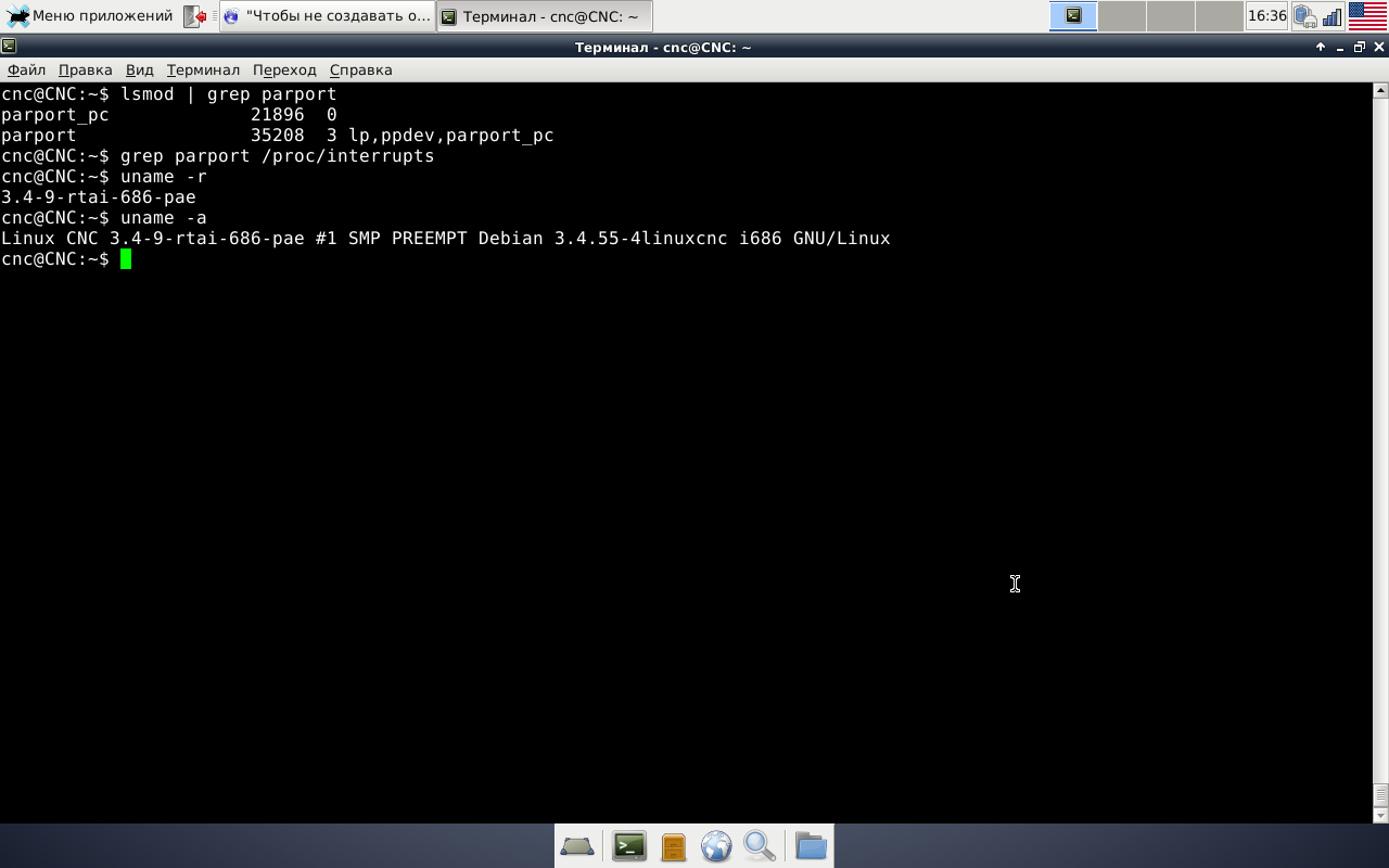

xenon-alien писал(а):Ничего не произошло...
Что показывают
lsmod | grep parport
и
grep parport /proc/interrupts

UAVpilot писал(а):Что показывают
и
Вот:
cnc@CNC:~$ lsmod | grep parport
parport_pc 21896 0
parport 35208 3 lp,ppdev,parport_pc
cnc@CNC:~$ grep parport /proc/interrupts
cnc@CNC:~$

xenon-alien писал(а):Вот:
Нет поддерживается параллельный порт на этих чипах. Судя по гуглу эти карты покупают для организации множества СOM-портов (есть карты на 16 портов), видимо только эту поддержку и сделали.

p.s.: с принтскрином и клавиатурой разобрался, так что теперь смогу писать и с того ноута.
1) для принтскрина нужно было добавить новую комбинацию клавишь "xfce4-screenshooter" и потом нажать на клавишу PrntScr.
2) для языка нужно вывести на панель "добавить новый елемент", "Раскладки клавиатуры", а после подтверждения на иконке языка щелкнув правой кнопкой, можно выбрать комбинацию для переключения языка.
xenon-alien писал(а):Может в других папках другое будет?
Я скачивал с сайта этот архив и смотрел его содержимое - файлы драйвера во всех папках одинаковые.

UAVpilot писал(а):Я скачивал с сайта этот архив и смотрел его содержимое - файлы драйвера во всех папках одинаковые.
Понял...
