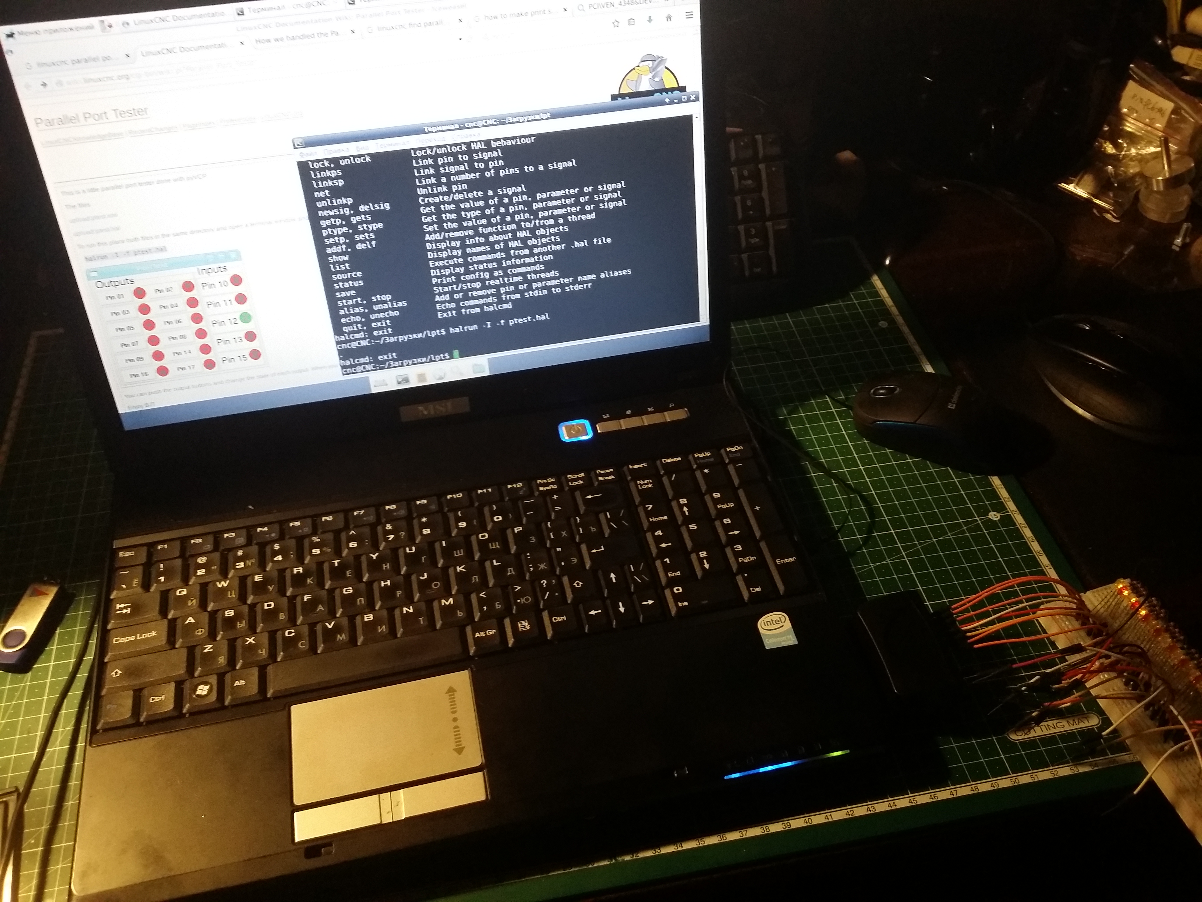

Нашел такой тестер.
Подставлял значения в hal файл е000, потом е008, но ничего не происходит.
В мач3 перед запуском порт как-то сбрасывался.
В Lcnc это как-то можно/нужно сбрасывать? Как это сделать?
xenon-alien писал(а):И вот так отображается в LinuxCNC.
Автоопределились только 2 последовательных порта, если они там есть.
Вынь карту, выполни команду "sudo dmesg -C", потом вставь карту и выполни "dmesg", результат покажи. Только фоткать не обязательно, достаточно мышом скопировать текст сюда.
