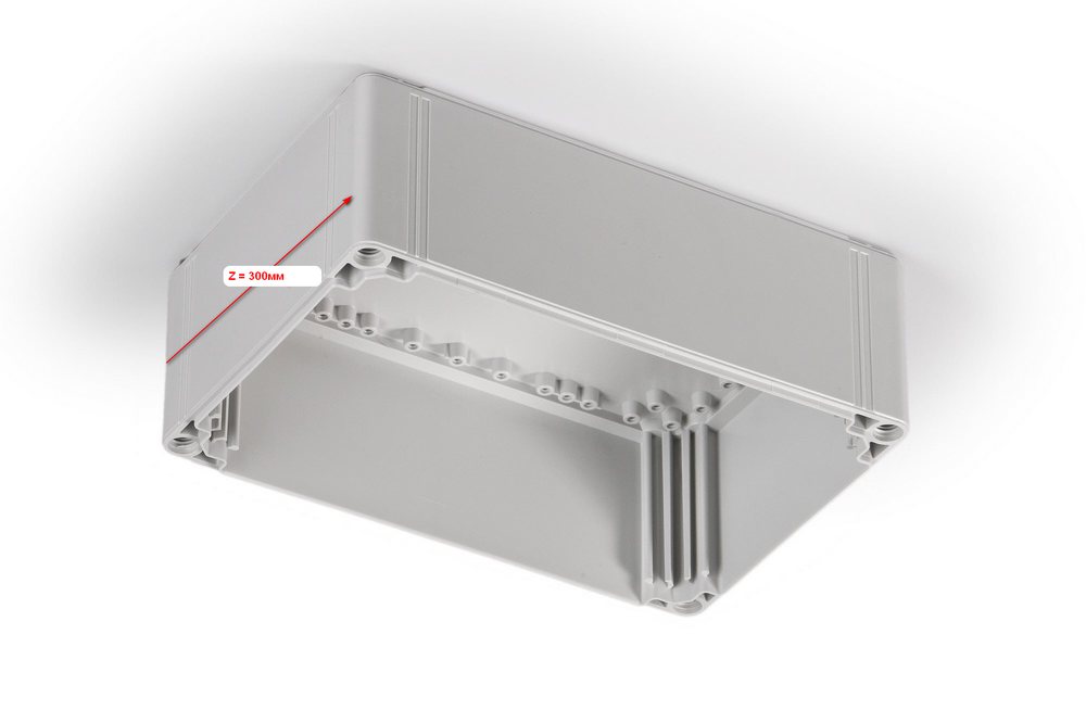

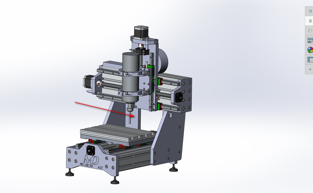

Прошу совета.
Мне нужно обрабатывать высокие корпусные детали из пластика, высота до 30см, рабочее поле 30смх20см.
В основном сверлить, иногда делать прямоугольные вырезы. Толщина пластика 3мм.
По бюджету смотрю хоббийные станки или конструкторы. Они практически все с подвижным столом и с ходом по оси Z максимум 50мм.
Есть ли станки с большим ходом по оси Z и какой конструкции?
Я так понимаю нужен или подвижный портал, или неподвижный, но как бы "двухуровневый", чтобы деталь ниже опустить, или вообще рабочий стол отдельно, неподвижный портал отдельно.
Можно ли использовать для последней конструкции крестовинные тиски с шаговыми двигателями?
Фото и ссылки приветствуются.

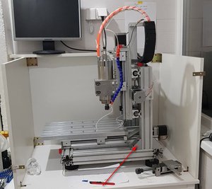

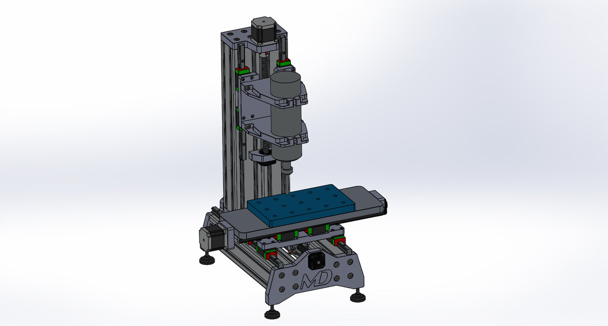

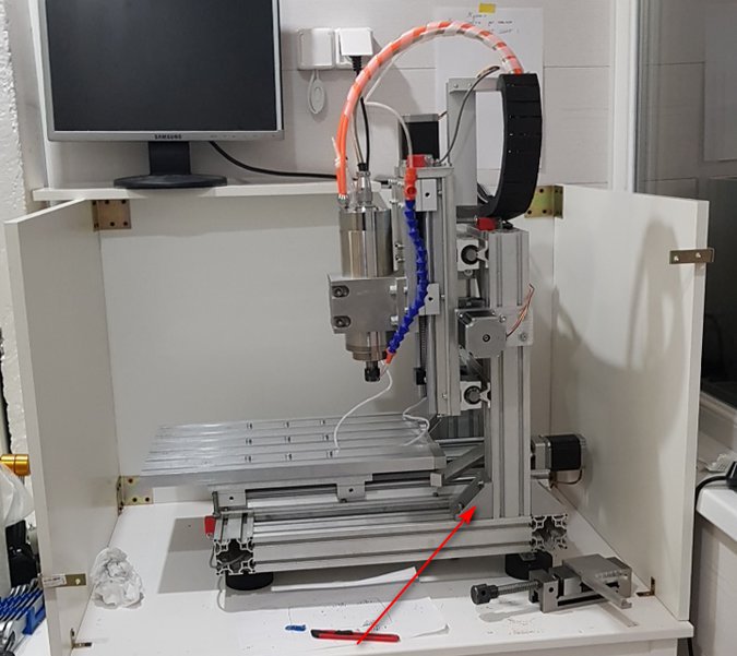

Мое видение ситуации это станок с подвижным столом и собран из конструкционного профиля под нужную высоту.
Типа такого, или такого,но сомнительная такая высота...

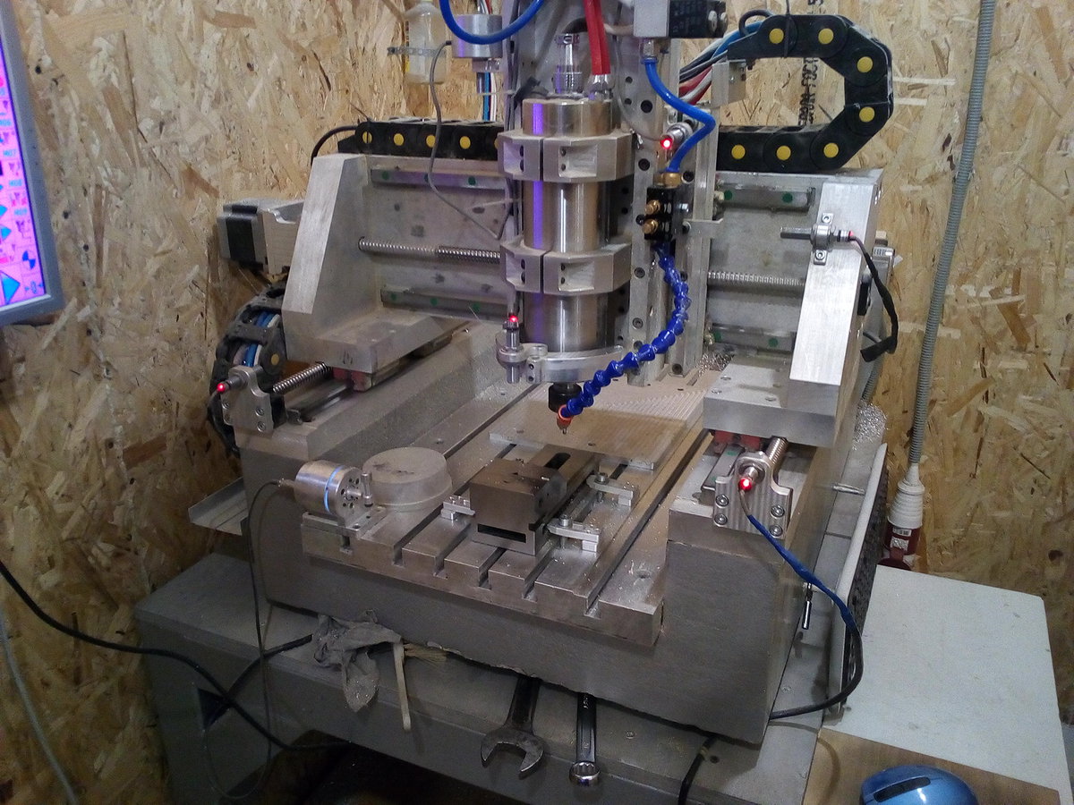

@xenon-alien,станок у Вас красавец..
Мне кажется, на конструкционном профиле с уголками, конструкция будет очень хлипкой:
30см высота детали + шпиндель сам см 20 = 50см...
На втором фото с боковинами кажется надежней, но я не понимаю один момент, если у меня рабочее поле в длину по размеру детали 30см, то чтобы подвести фрезу к краю детали мне нужно рабочий стол выдвинуть на 30см за пределы станка... а там боковины мешают..

Станки не мои. (мои в подписи)elsifer писал(а):@xenon-alien,станок у Вас красавец..
На первом фото ещё не доделаны боковые треугольники - распорки.
По второму фото опять же...
Проектируете всё под свои нужды, что бы всё влезло.
Потом можно опять сюда на форум (выложить, что получилось) для общего обозрения и подсказкам. (можно дополнять первый пос)

Ну так пошире сделать станок.elsifer писал(а):стол выдвинуть на 30см за пределы станка... а там боковины мешают..
У меня такой же по компановке станок, только залит еще полимергранитом, у него расстояние между опорами 330 мм, только вот у меня рабочий ход между ними 290.
Так что чуть пошире в Ваши коробочки поместятся без проблем.
У меня только вопрос, а у Вас не планируется увеличение габаритов?
Если планируется можно присмотреться к такому варианту 600х400 из профиля (открытый проект) #1, только повыше.
Я сам буду подобный собирать скоро.

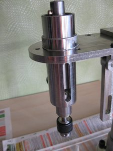

проще сделать на шпиндельную плиту хомуты для выноса шпинделя за пределы рабочего поля. а детали крепить к боковине станины. одну деталь опробовать, выставить и затем по упорам работатьelsifer писал(а):Мне нужно обрабатывать высокие корпусные детали из пластика, высота до 30см, рабочее поле 30смх20см.

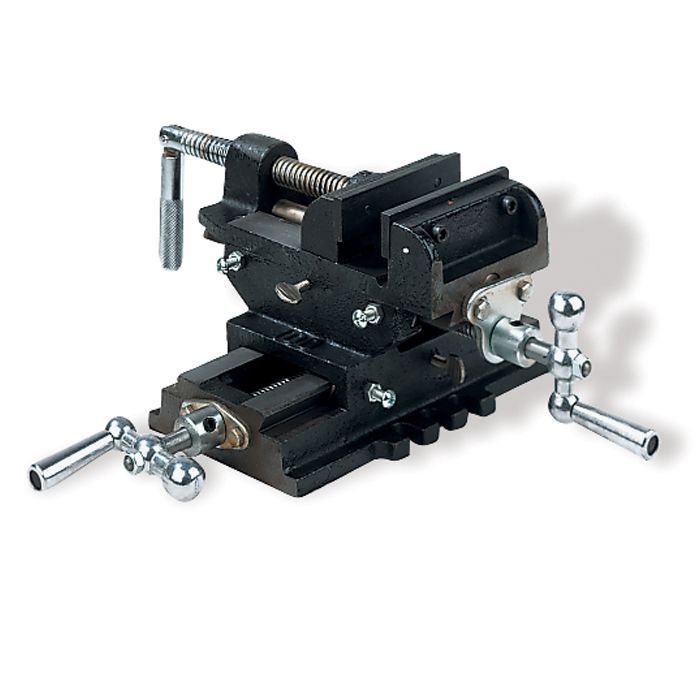

Вопрос, у меня есть крестовинные тиски proma KS 150, можно их как-то скрестить с шаговыми двигателями и сделать из них подвижный рабочий стол или это дохлый номер?

- это что-то как на картинке?sima8520 писал(а): хомуты для выноса шпинделя за пределы рабочего поля

- как это выглядит? рабочий стол делают меньше чем ось х и это фактически как вариант на высоких опорах? или выносят сам шпиндель от оси через какой-то уголок? какevgenymcp писал(а): конструкцию портала с выездом Zки за пределы рабочего поля станка.

Вот так https://cncsam.ru/wp-content/uploads/20 ... 4-20-2.jpgelsifer писал(а):как это выглядит?
