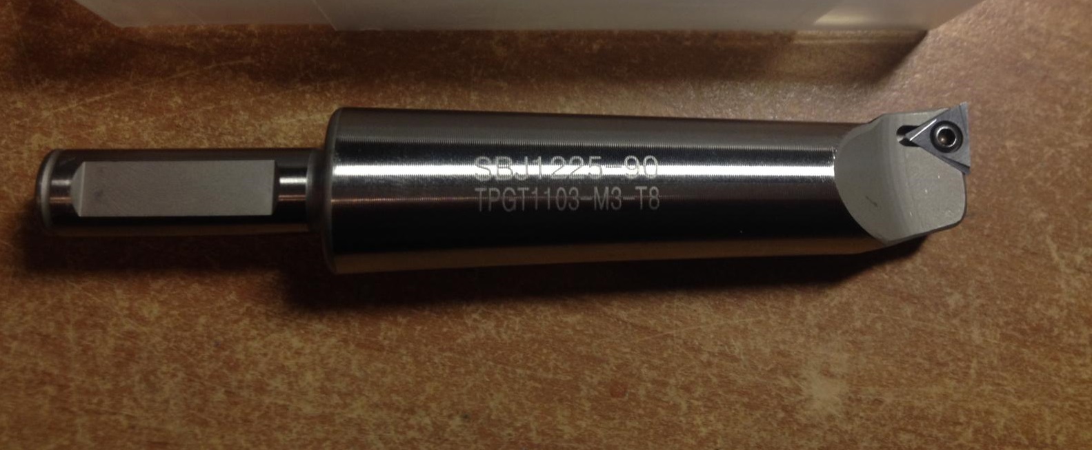

у меня тоже вопрос назрел вот такого плана - имеется расточная державка
1225.jpg (2371 просмотр) <a class='original' href='./download/file.php?id=158202&sid=a5728e8acb84353a02c232a66bb58c80&mode=view' target=_blank>Загрузить оригинал (214.07 КБ)</a>
на которой прям написано что к ней идут пластинки
TPGT 1103 , пытаюсь найти пластинки схожей геометрии для работы по AL и единственное что нашел TCGT 1102.. те толщина пластины на 1мм меньше ,
чем чревата такая замена на пластину меньшей толщины в плане качества обработки ? или не забивать себе голову....?

У меня нет профессионального образования, но на первый такая установка имеет такие же последствия, как установка расточного резца ниже центра вращения шпинделя.
2-3mm.png (2354 просмотра) <a class='original' href='./download/file.php?id=158210&sid=a5728e8acb84353a02c232a66bb58c80&mode=view' target=_blank>Загрузить оригинал (32.51 КБ)</a>
Возможно затирание задней поверхностью пластины при отжатии резца.

Благодарю........ выяснил что у 1102 центральное отверстие меньше чем у 1103 , отсель вывод -такая замена невозможна.............

Re: "Дабы не создавать отдельную тему ради одного вопроса" и
niksooon писал(а):чем чревата такая замена на пластину меньшей толщины в плане качества обработки ? или не забивать себе голову....?
тем что пластина не сядет на свое место. из за меньшей толщины у нее будет другой размер. она может болтаться в посадочном месте. то же самое может быть при установке пластины с другим углом. либо не полезет, либо будет болтаться. по этому тока искать родную.
зы: а какого диаметра посадка у нее ?? (жопка)

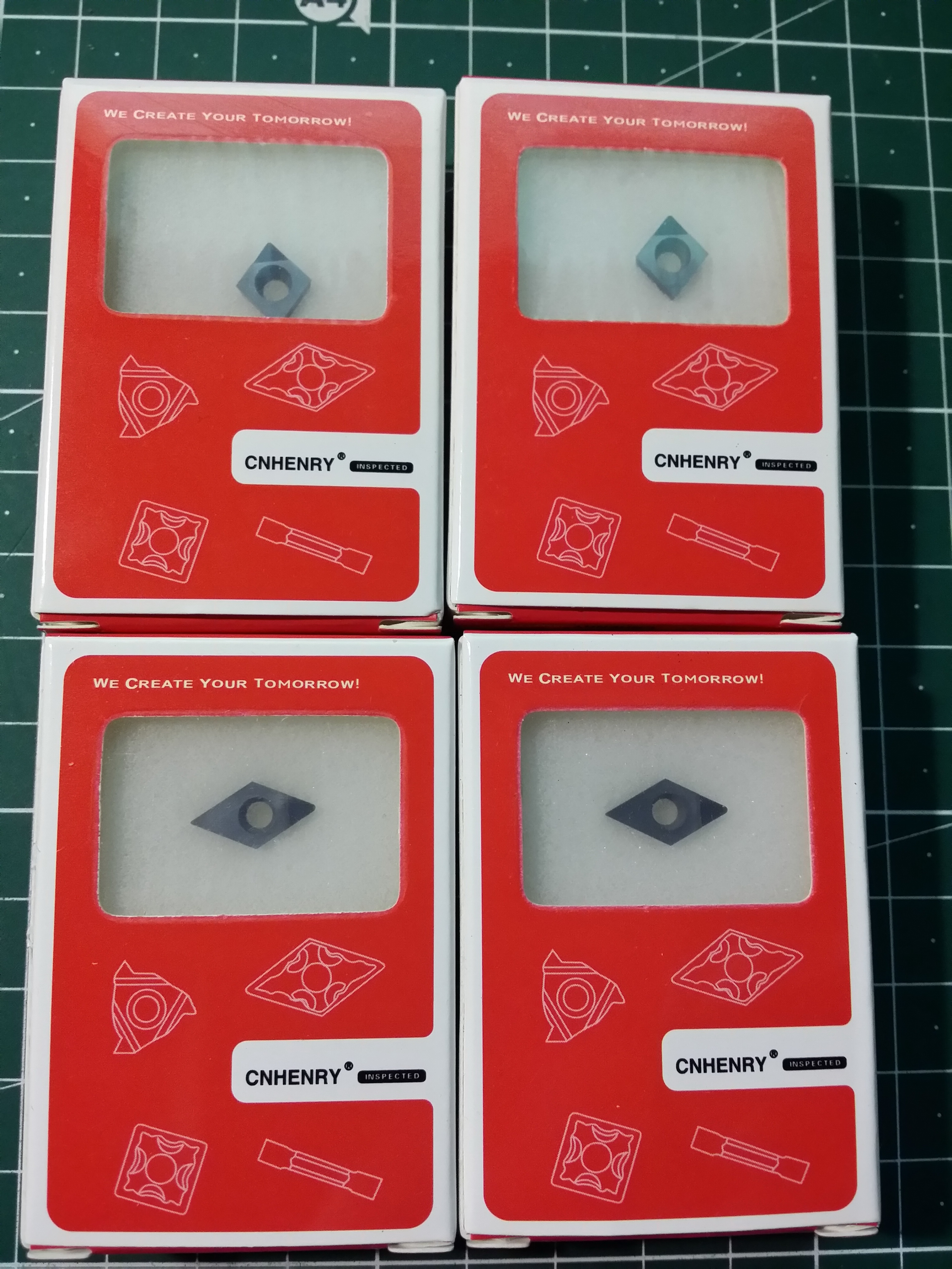

Раз такая пьянка по вставкам...
Подскажите пожалуйста, кто, что и где покупает на али?
Интересуют 070204 и 060204 (ну или подобные для резцов 10х10 мм, радиус скругления не критичен лично для меня, а вот для реза... ну не знаю ещё)
А то я заказал, но что-то не то.
Пытался шкив расточить, так резец отгибаться стал при съеме 1мм на диаметр (по 0,5 на сторону) при вылете резца 20-30 мм.
Благо заходил к другу домой (приехал с заработков на пару дней) и его отец дал мне парочку советских резцов, один был заточен и спас мой день.
20190304_182546.jpg (2156 просмотров) <a class='original' href='./download/file.php?id=158388&sid=a5728e8acb84353a02c232a66bb58c80&mode=view' target=_blank>Загрузить оригинал (3.2 МБ)</a>
Шло, как по маслу при той же нагрузке.
Читал где-то что для малых станков нужны очень острые резцы из-за их малой жесткости - боле острый угол заточки и материал срезается. (а большие станки и жесткие без проблем "мажут" материал притупленными резцами - их даже специально притупляют иногда)
Есть ли такие пластины-вставки для малых резцов? Или то просто мне с партией не повезло? (в сплавах ещё не сильно разбираюсь)
Есть парочка таких - алмазных, но в деле их ещё не пробовал. (070204 и 060204)
Правда и дешевыми их назвать нельзя. Почти 10$ за штуку.
20190304_183535.jpg (2156 просмотров) <a class='original' href='./download/file.php?id=158390&sid=a5728e8acb84353a02c232a66bb58c80&mode=view' target=_blank>Загрузить оригинал (3.14 МБ)</a>

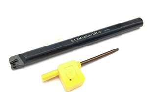

Hanter писал(а):Расточные резцы без проблем работают. но если есть выбор - лучше брать твердосплавные. В смысле саму державку. они жестче значительно.
А не хруснет? Я как-то под резец подложил какой-то старый канавочный (толщиной около 10мм) как проставку, при затягивании он хруснул... :?
xenon-alien писал(а):Пытался шкив расточить, так резец отгибаться стал при съеме 1мм на диаметр (по 0,5 на сторону) при вылете резца 20-30 мм.
Давай фото резца и пластин.
Шкив алюминий? По нему спец пластины лучше брать - они острые и полированные - выглядят как зеркало. Ну и на расточке лучше не большой съем делать, особенно если державка тонкая...
