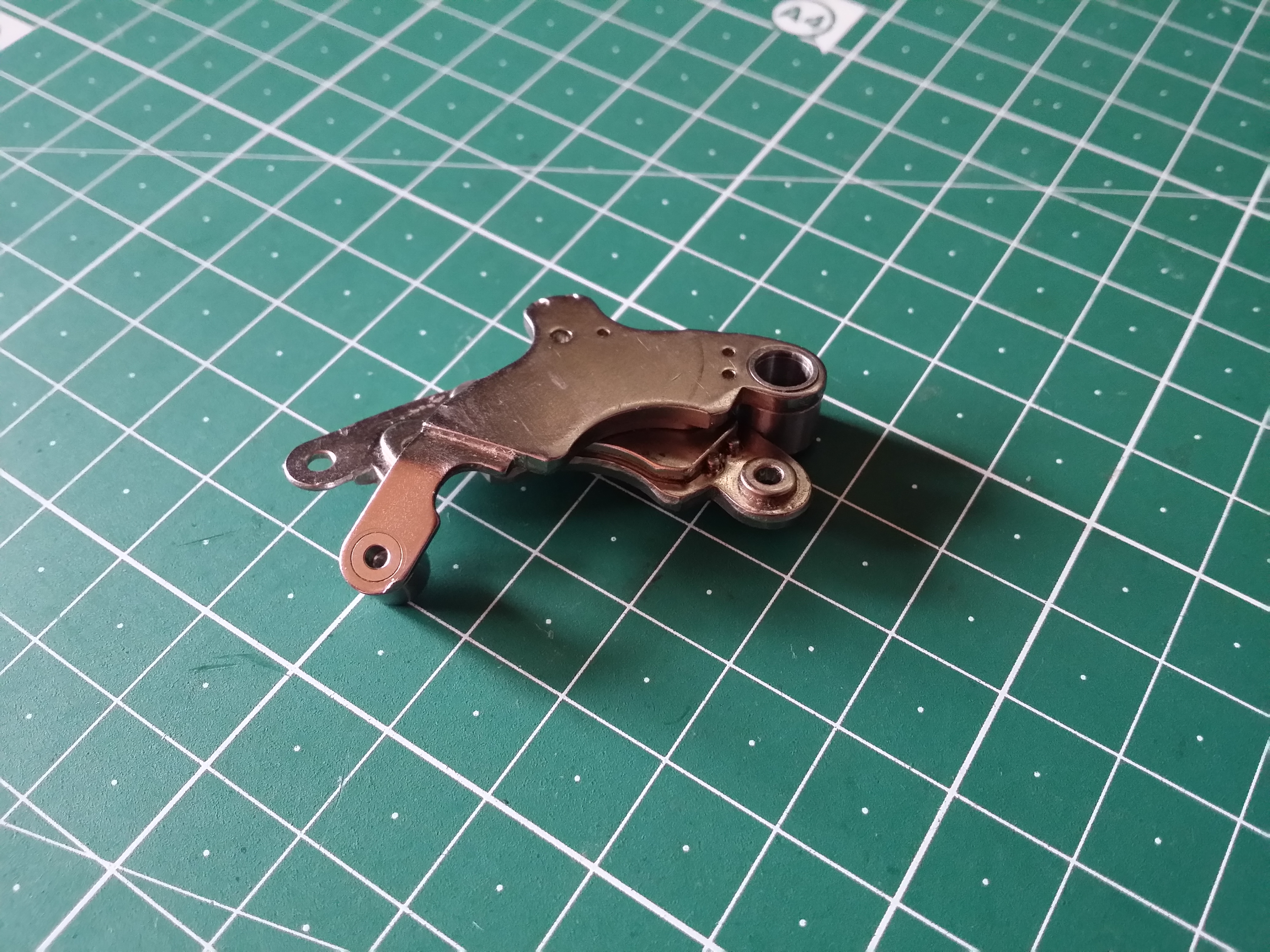

Всем привет.
Может кто знает с какого металла сделанна у жесткого диска мгнитная основа?
20181218_135004.jpg (2585 просмотров) <a class='original' href='./download/file.php?id=152897&mode=view' target=_blank>Загрузить оригинал (4.41 МБ)</a>
Подскажите, что искать, какой марки сталь дожна быть?
Мне нужен хорошо экранирующий МП материал.

xenon-alien писал(а):Может кто знает с какого металла сделанна у жесткого диска мгнитная основа?
"Пермалой". Это для "экранировки"(два полублина над вращающимися блинами плюс над магнитной системой). А сама магнитная система - любое хорошее железо - там магнитные линии за счёт толщины замыкаются сами.
За пермалой благодарен!
Можно для примера марку железа (Ст-3, 40х...), или что-то, что бы смог сказать: мне вот этого "хххх" пол кг дайте, или 50 шт, или 1 м.п.

xenon-alien писал(а):Можно для примера марку железа (Ст-3, 40х...), или что-то, что бы смог сказать: мне вот этого "хххх" пол кг дайте, или 50 шт, или 1 м.п.
Если вам именно для ЭКРАНИРОВКИ - то только листовой пермалой толщиной полтора-два мм.
Марки: 64Н (65Н) 81НМА 68НМ, 68НМП 76НХД, 76НХДП 40НКМ 40НКМП 79НМ 79НМП 45Н 79Н3М 47НК 80НХС 50Н, 50НП 50НХС.
Самый распространённый(дешевый) - 79НМ средняя цена 35-40 тысяч за тонну(для листа 2мм)
Как вариант - можно понадёргать тех самых блинов/пластин из самих ХДД. Напомню - верхняя крышка обычно либо вся из перамлоя(толстыая пластина поверх тонкой), либо "бублик" над магнитынми пластинами, плюс под самими пластинами внутри алюминьки второй "бублик".

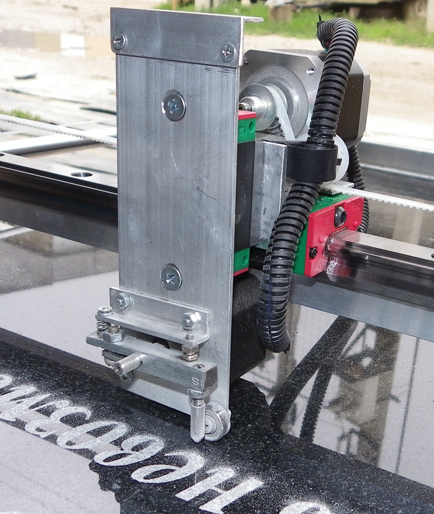

Всем привет. Собрал гравировальный станок по камню.На станке стоят двигатели nema17, 1.8 A. Станок подключен к LPT порту. Драйвера использую 8825. Обвязку порта сделал с помощью шинного формирователя 74ls245. Питание 12в.
Для питания использую компьютерный БП AX. Все работает, но уж больно медленно. Больше 150 ударов в сек получить не удается. Если дальше увеличивать скорость, идет пропуск шагов. У меня вопрос такой:- на сколько я знаю, чтобы компьютерный БП выдавал по линии 12в максимальный ток, нужно нагрузить линию +5в. У меня от 5в питается только микросхема 74ls245. Если я подключу к линии 5в нагрузку (например автомобильную лампочку), изменится ли что нибудь в лучшую сторону? Или все же нужно переходить на 24в, что не хотелось бы. Спасибо.

Vit70, напряжение БП тоже важно для достижения высоких скоростей ШД.
Чем крупнее двигатель (чем выше индуктивность его обмоток), тем выше нужно напряжение питания драйверов для достижения хороших оборотов.
Какое максимальное напряжение поддерживают ваши драйвера?

Драйвер DRV8825 работает от напряжения 8.2 - 45 В. У меня выставлен шаг 1/8.

150 Гц как то ну очень мало. Может драйвера перегреваются? Пассивного охлаждения недостаточно.

Двигатели холодные, драйвера чуть теплые. Ток на драйверах выставлен правильно.

Ударная часть вот такая. Разгона, торможения в программе нет.

"Недогруженные" по 5 вольтам компьютерные БП выдают 10,5-11 В на 12-вольтном выходе.
Но и 12 вольт - маловато. Сделайте хотя бы 24-30.

Понятно, Просто у нас в цеху есть станок, заводского производства, Гравер5. Так вот на нем стоят двигатели более мощные Nema23. Работает от адаптера 12в 6А. Скорость на порядок больше моей. Может всетаки можно что нибудь придумать, не меняя БП?

Vit70 писал(а):Ударная часть вот такая. Разгона, торможения в программе нет.
точно нет? в какой программе работаешь?

Своя программа. Работаю в Win 98. Программу писал на QBASIC. Разгон, торможение сделать, мозгов не хватает.
При резком старте и торможении из за веса портала по инерции идет пропуск шагов.

Если будет разгон/торможение, можно добиться больших скоростей (при прочих равных)
