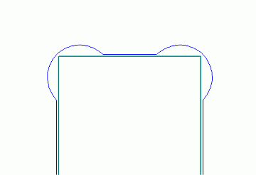

не нада ничего никуда засверливать. если вам нада посадить что-то с острым углом - делается вот такая выборка...
Буфер обмена01.gif (2.5 КБ) 2610 просмотров
и все у вас нормально сажается...

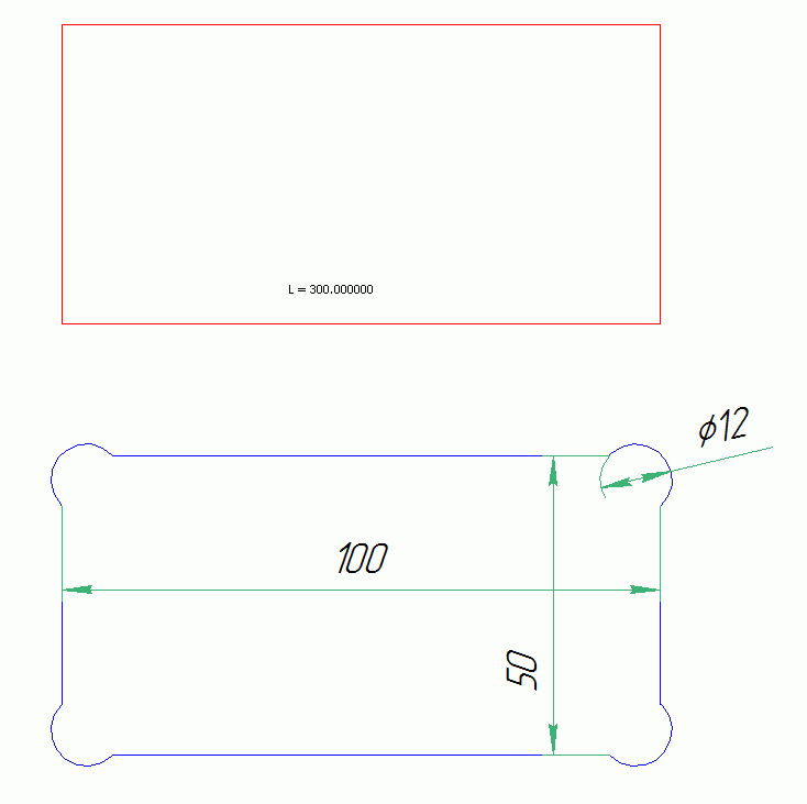

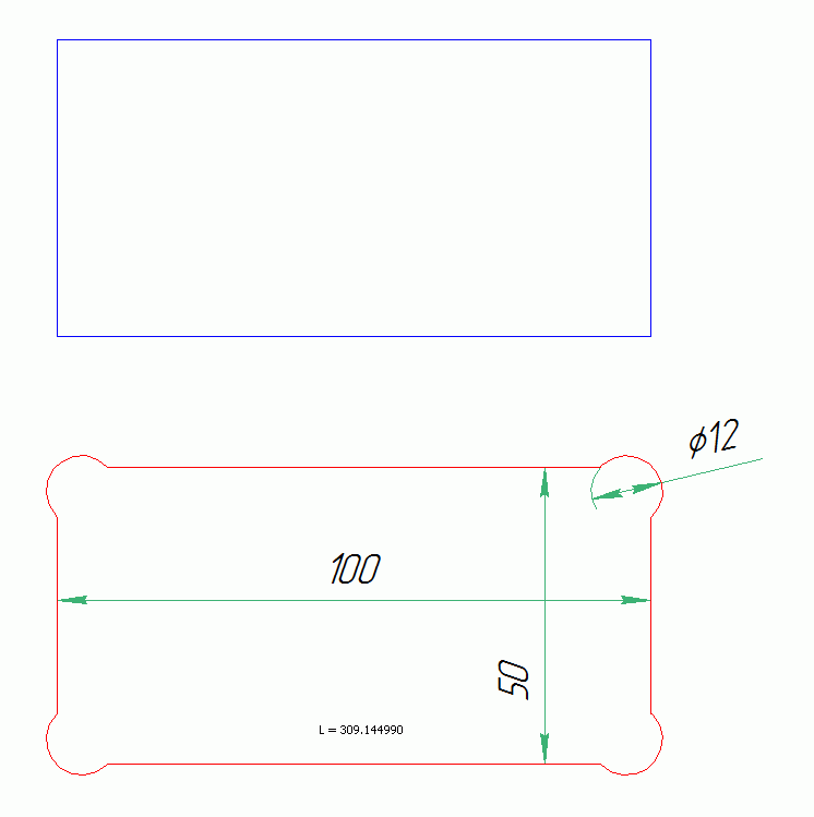

Ну вот накидал по быстрому... получается вот так:
Буфер обмена01.gif (5.91 КБ) 2514 просмотров
Буфер обмена02.gif (6 КБ) 2514 просмотров
Выборка прямоугольного кармана размером 100х50.... на первом скрине - красным показана длина контура прямоугольного профиля, на втором с выборкой в углах. выборка сделана диаметром 12мм - под обработку фрезой 10кой..
расчет длины контура - сделан компасом автоматом...
Что мы видим - длина прямоугольного контура - 300мм ровно, длина контура с выборками 309мм.... итого выборки добавили 9мм.. для начального контура это 3%.... Ну и объясните мне как обработка увеличение длины контура на 3% дат увеличение времени обработки на 20% ????? для обработки "по спирали" - этот прирост вообще ниочем. смена инструмента с отводами, подводами и повторым проходом по точкам сверления даст значительно больше потерь по времени + торчание оператора у станка..

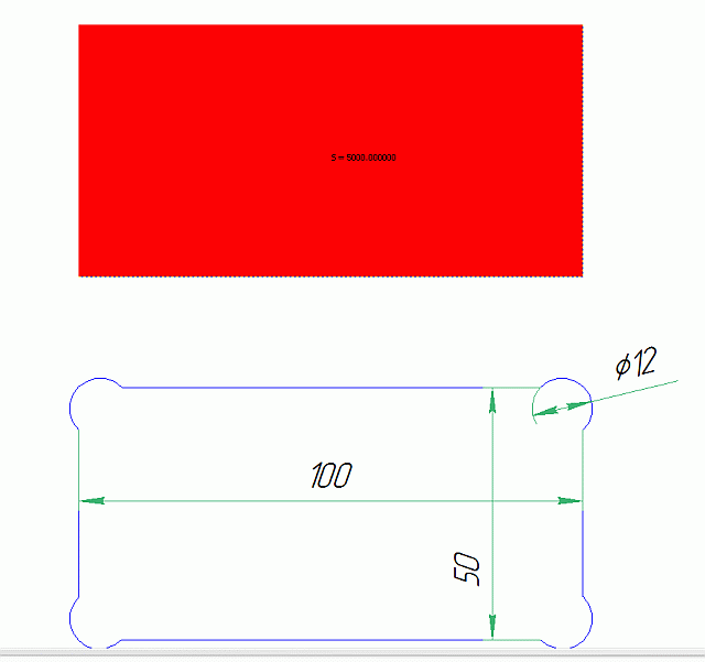

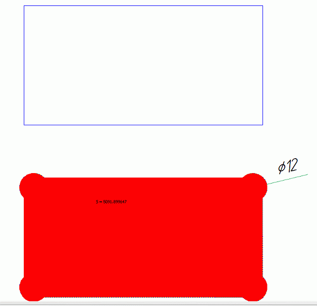

Можно пойти дальше - прикинуть не обработку по контуру, а выборку кармана целиком... получается вот такая картинка:
Буфер обмена03.gif (9.5 КБ) 2514 просмотров
Буфер обмена04.gif (6.55 КБ) 2514 просмотров
Че мы видим - в прямоугольном контуре - 5000 мм2.... в контуре с выборкой - 5092мм2..... МЕНЬШЕ 2%..... В чем смысл засверливаться сверлами ???

Сергей, я понимаю что все зависит и от размеров детали и от требований к ней. Меня другой вопрос в этом интересовал - Сергей описал задачу обработки - отверстие - 20х20... в углах сверлятся отверстия 5мм, затем сверлится отверстие 16-18 мм... затем как я понимаю отверстие просто обегается фрезой по контуру.. получаем "чебурашку"..
блин.. вообще бессмысленое обсуждение без конкретной детали. для детали толщиной 50мм - одна ситуация, для детали толщиной 12мм - другая ситуация.. сижу прикидываю - для детальки толщиной 10-15 мм - время смены инструмента сжирает все плюсы даже при полной выборке мяса...

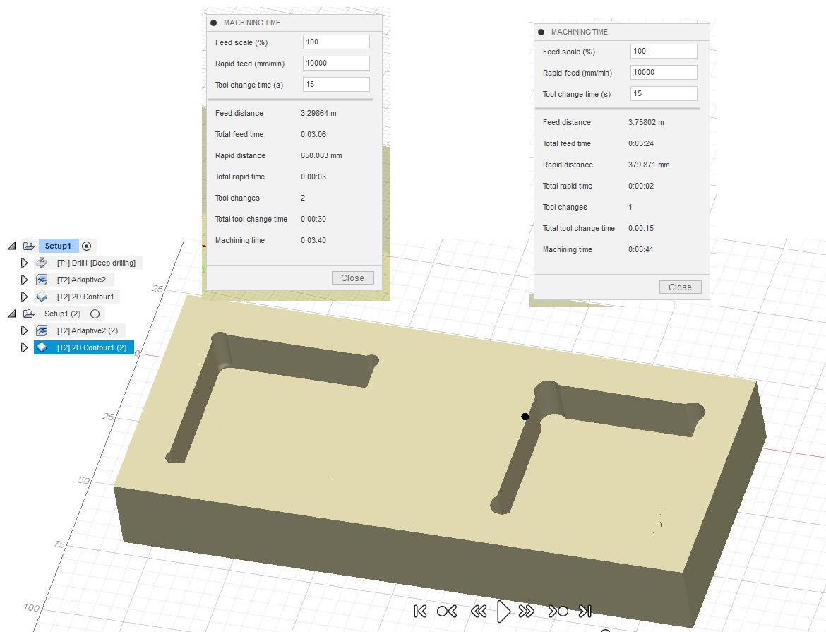

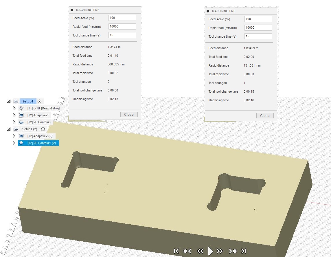

для интереса накидал разницу в квадратах 30х30 и 50х50.
по режиму отличия только в более крутой спирали, когда фреза заглубляется в заранее просверленное. На этом кстати большая часть выигрыша по времени feed time.
режим для zccct 6mm. Для каих нибудь iskar где фидрейт пожирнее, фрезой побыстрее будет думаю.
Но и уши видно 5мм против 8, если они торчащие смущают кого.
квадраты 30х30.jpg (2448 просмотров) <a class='original' href='./download/file.php?id=151549&mode=view' target=_blank>Загрузить оригинал (235.98 КБ)</a>
квадраты 50х50.jpg (2448 просмотров) <a class='original' href='./download/file.php?id=151550&mode=view' target=_blank>Загрузить оригинал (214.3 КБ)</a>

во! здравая мысль! Я ж выше написал как удалось изменить время обработки за счёт применения такой стратегии в конкретном случае. :)
На всякий случай: подразумевается, что возможности станка не препятствуют применению такой стратегии. :)
