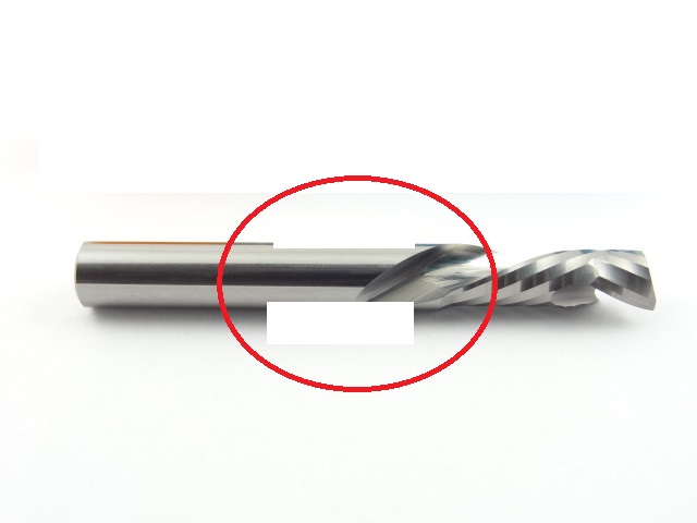

Предстоит ответственная фрезеровка крепления "шпинделя" Материал Д16 14мм, Из имеющихся фрез по люминю есть двухперая 4мм фреза, но у неё рабочая длинна 10мм. Можно ли воспользоваться кукурузой 3.175, у неё длинна 15мм :idiot: Или фрезеровать 10мм по люминю?

А если двухперой резать рабочее 10мм, что случиться? Полагаю 4мм без затыловки будет гладить люминь?

Проточи дремелем с алмазным диском фрезу . Зажми ее в шпиндель. Дремель в тиски и на станок. И с вращением и дремеля и шпинделя сними 0,1-0,2мм по диаметру. В требуемой ширине,не трогая хвостовик.

Как только фреза углубится ниже рабочей части, резко затруднится стружкоотвод.
Да, можно, аккуратно и осторожно, работать глубже.
Но, будьте готовы к тому, что траншея получит уклон. Чем глубже уходит фреза, тем большие силы её изгибают.
Фреза всегда имеет биение. Чем точнее цанга, тем меньше биение, но оно есть!
Фреза будет тереться державкой и появляется риск разогрева. Чтобы исключить трение державки, фрезы обнижают. См выше.
