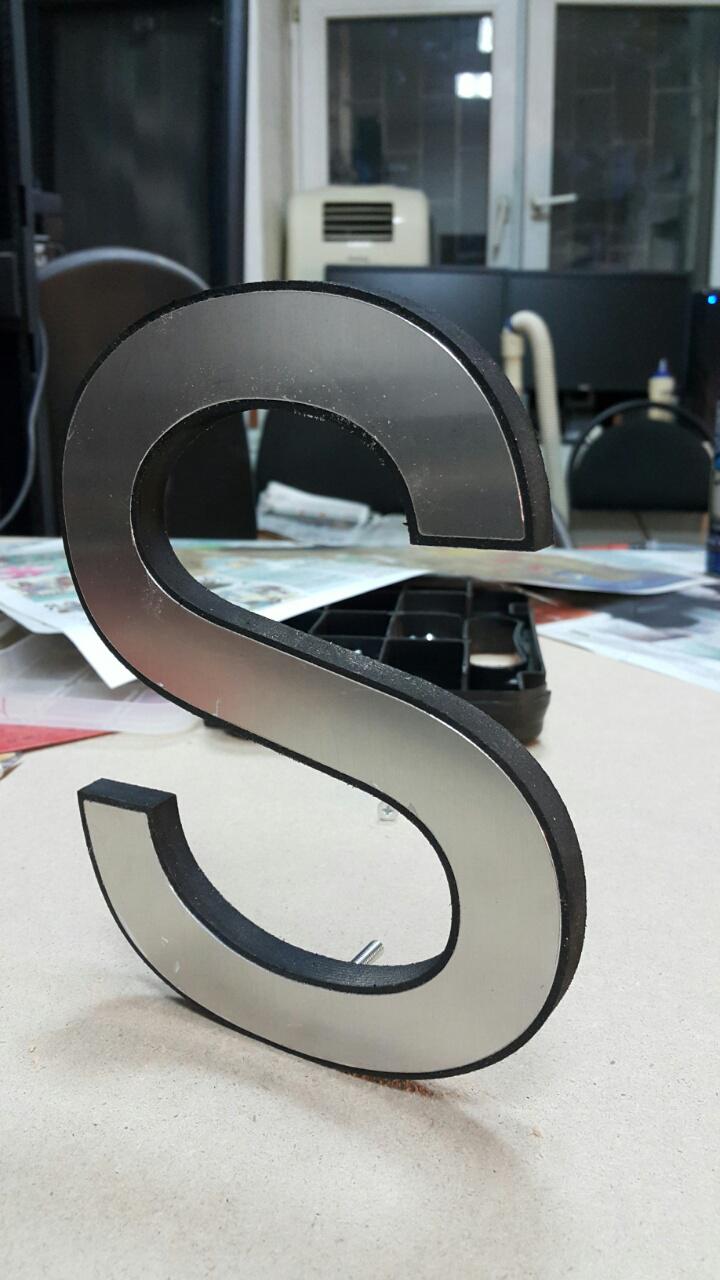

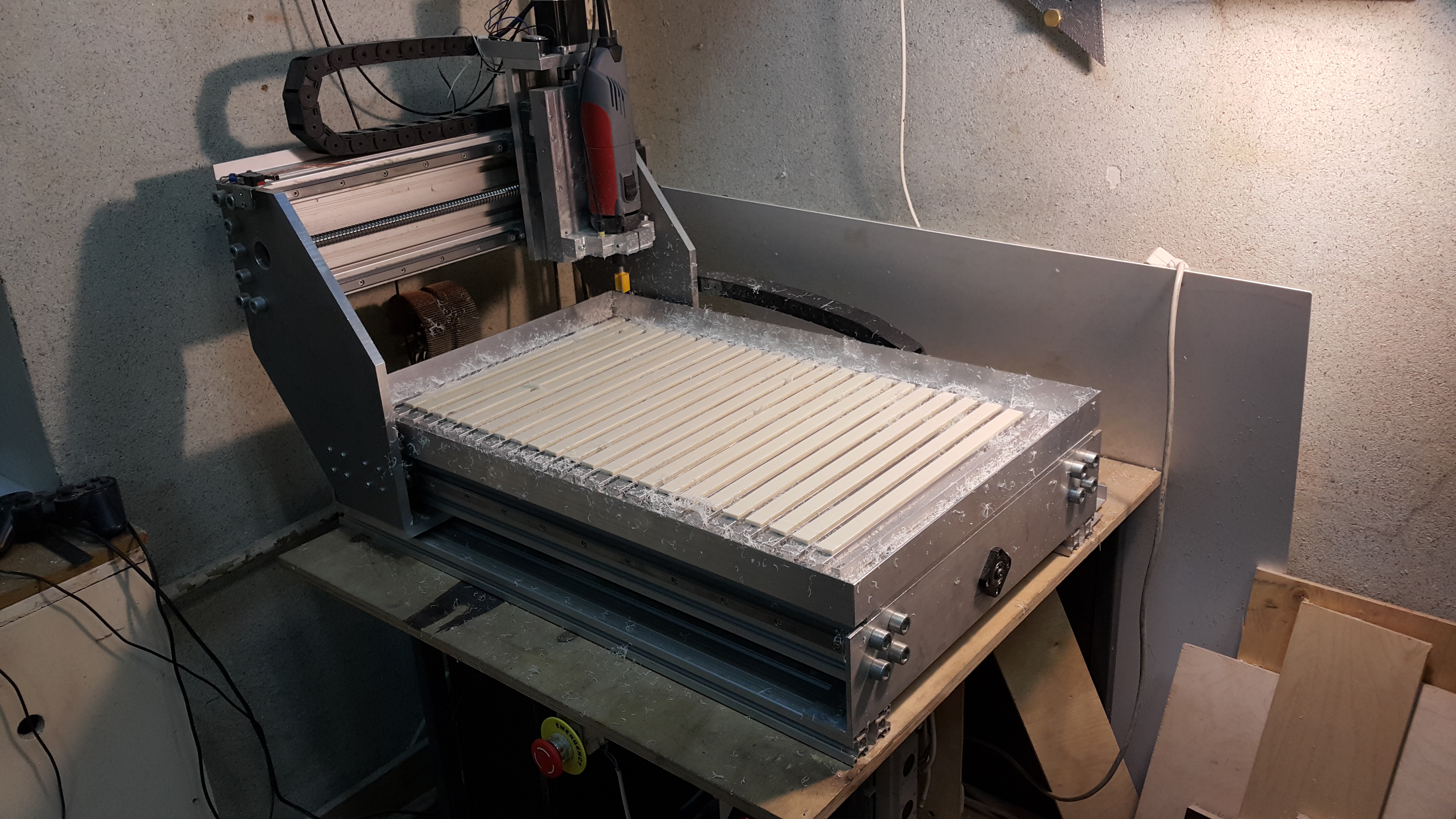

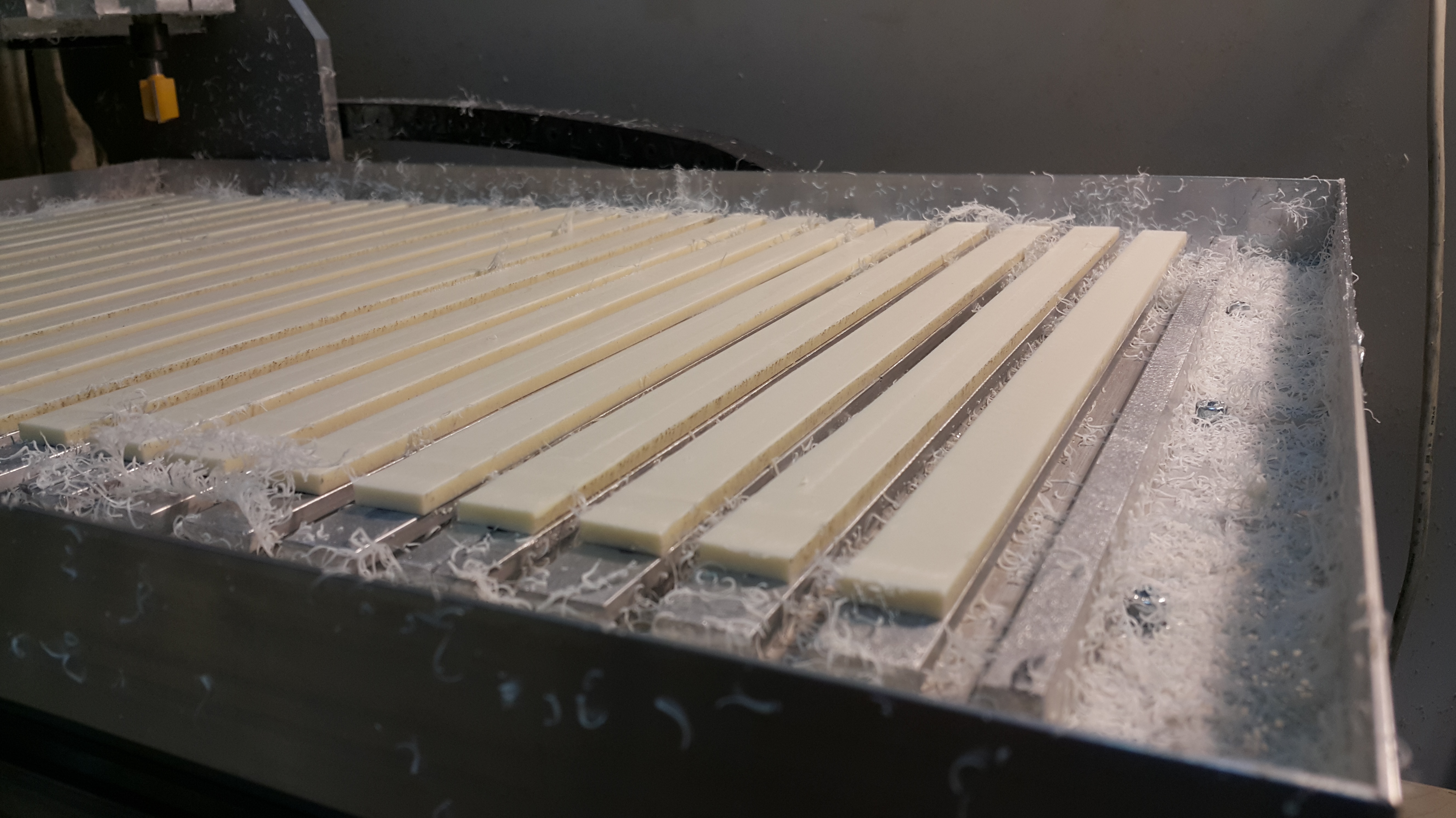

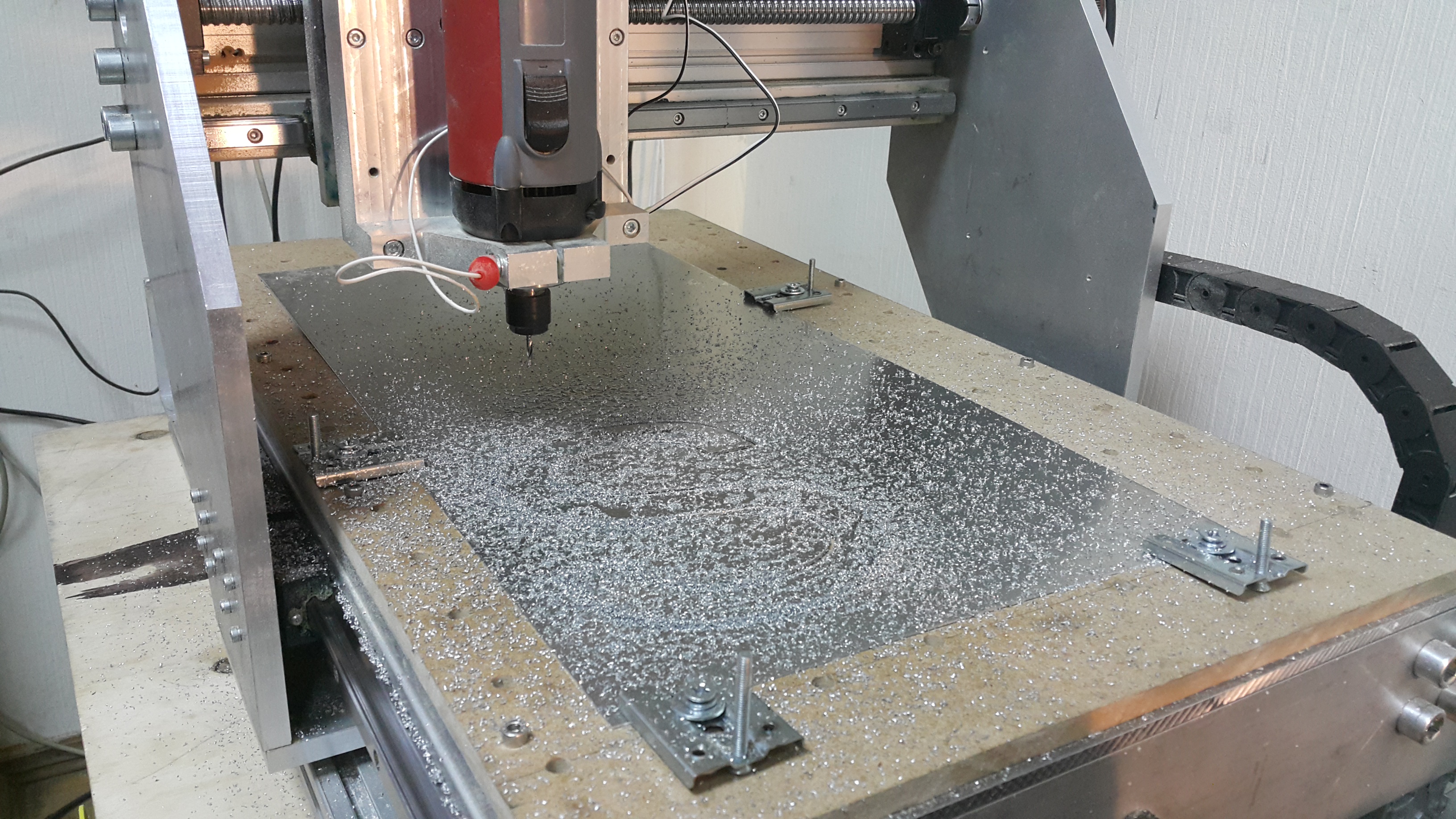

Тем временем немного попилил алюминий, тихо, не торопясь, активно брызгая вдэшкой )
первая &quot;настоящая&quot; стружка (7328 просмотров) <a class='original' href='./download/file.php?id=81360&sid=b4b32bf9c62f22e64510b90ce4dde600&mode=view' target=_blank>Загрузить оригинал (2.14 МБ)</a>
первая "настоящая" стружка
влезло в карман &quot;как доктор прописал&quot; (7328 просмотров) <a class='original' href='./download/file.php?id=81361&sid=b4b32bf9c62f22e64510b90ce4dde600&mode=view' target=_blank>Загрузить оригинал (88.19 КБ)</a>
влезло в карман "как доктор прописал"

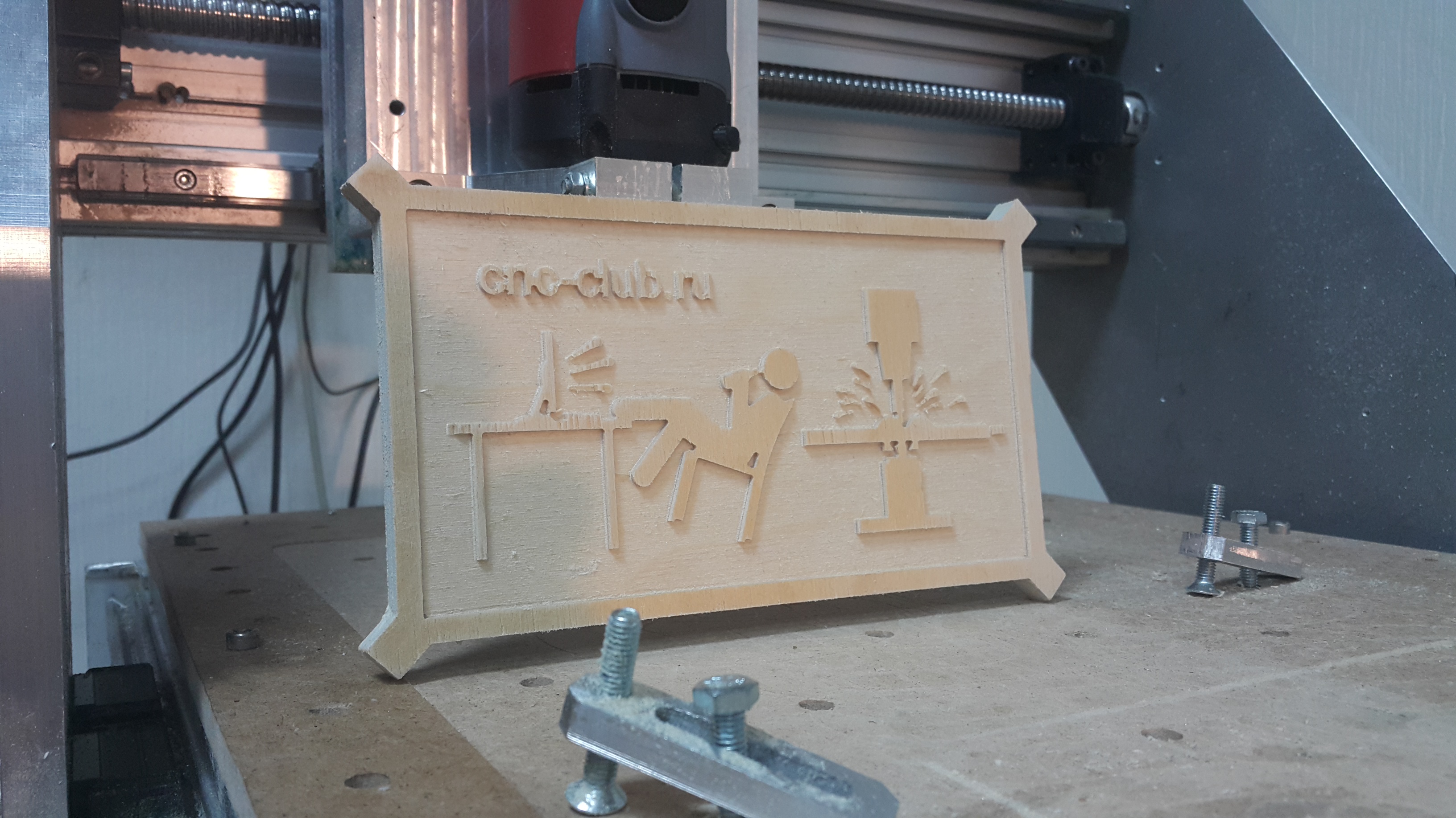

Re: Самодельный ЧПУ фрезер по дереву/пластикам 600*350
stetz.anton писал(а):1. Что в станке нравится?
То, что разработан/собран своими руками. Что все таки решился на профильные рельсы, спасибо убедившим участникам.
2. Что в станке не нравится?
То, что поспешил в самом начале и заказал запчасти, не имея на руках чертежи. Поэтому во многих местах пришлось идти на компромиссы и делать чертежи под запчасти.
3. Что в следующий раз сделал бы по-другому?
Более обдумано подошел бы к вопросу модели, рабочей области и т.п. Без спешки.
+медалька :good:
stetz.anton писал(а):Ну и для "цветного текста" резанул логотипчик. Разобрался со сменой инструмента, попробовал в работе 3д фрезу, выборку делал ей, R0.75, поэтому немного грубовато вышло, но в целом меня устраивает. Правда фанера совсем не тот материал для таких вещей, но все же.
А в теме отметился? Надо будет скоро всем вручить по списку.

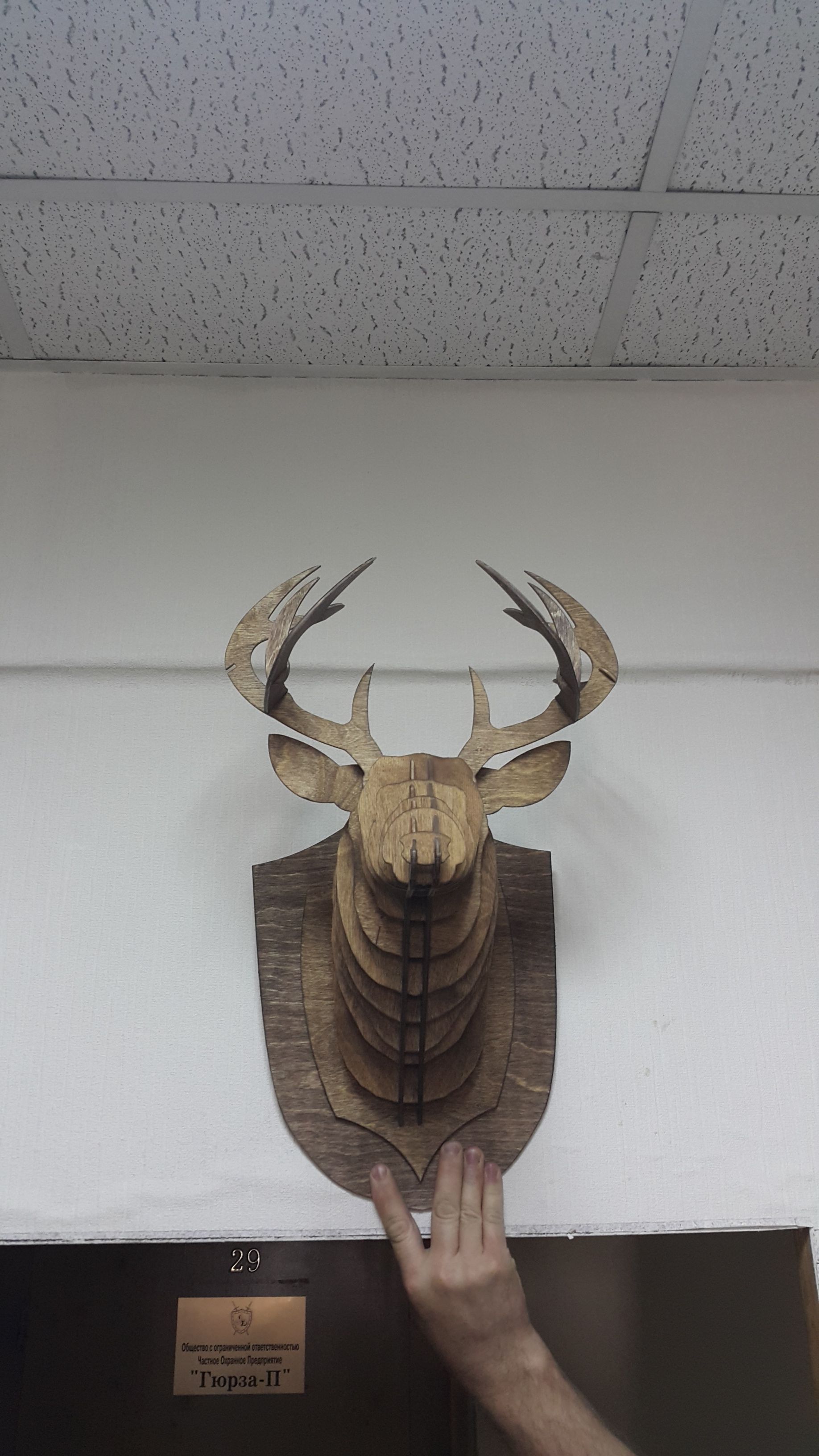

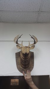

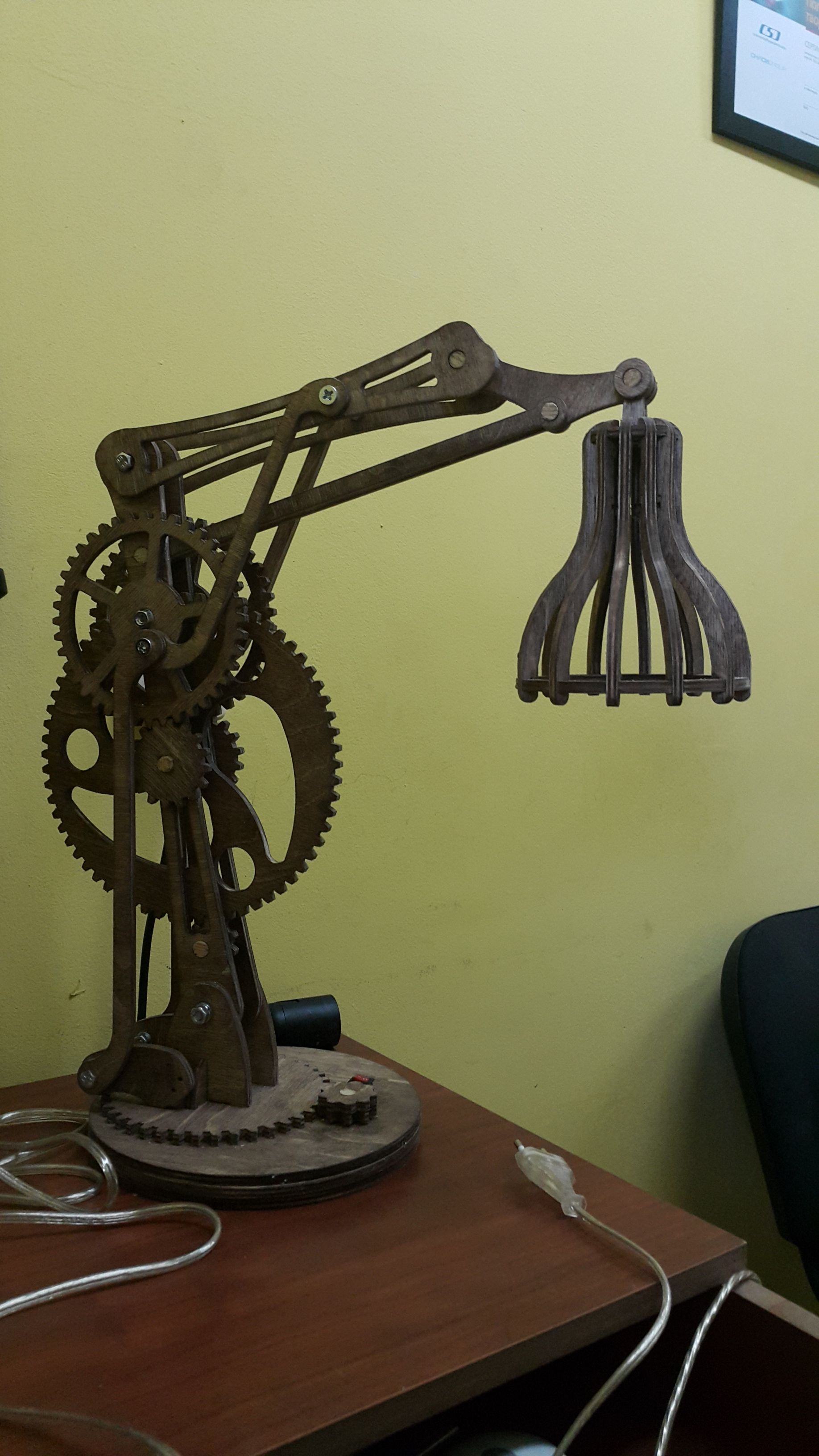

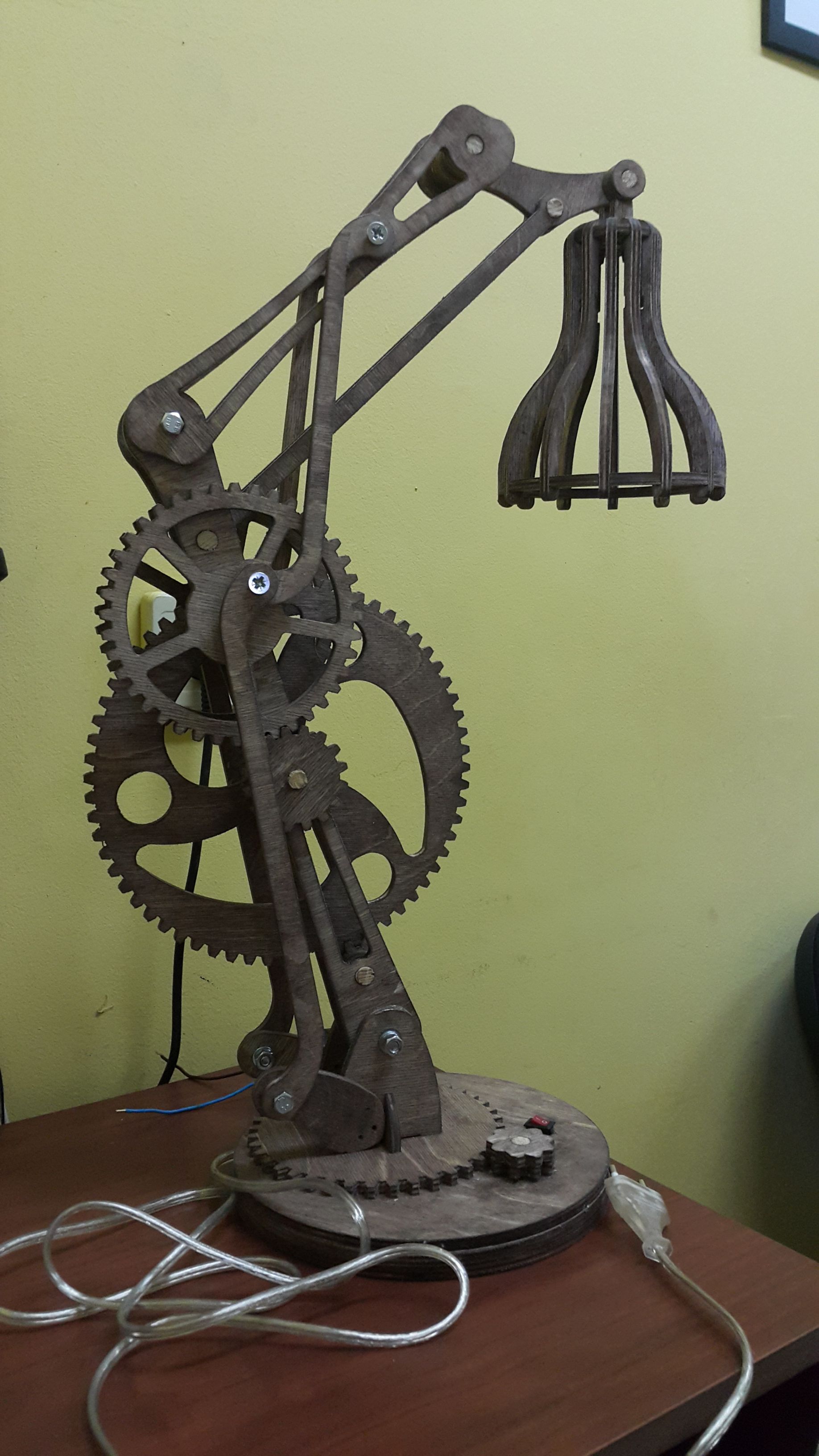

Прошла еще одна неделя со станком )

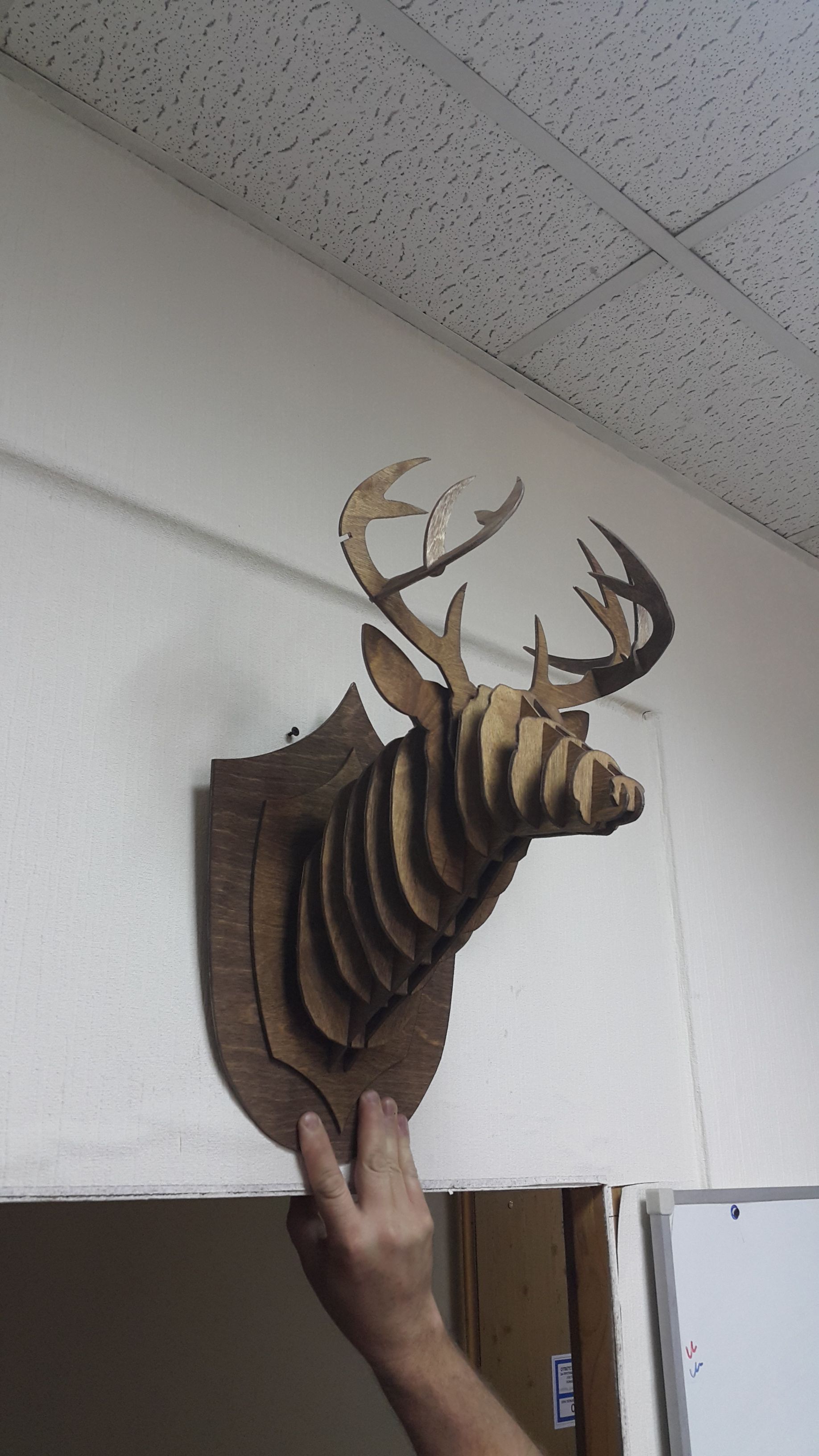

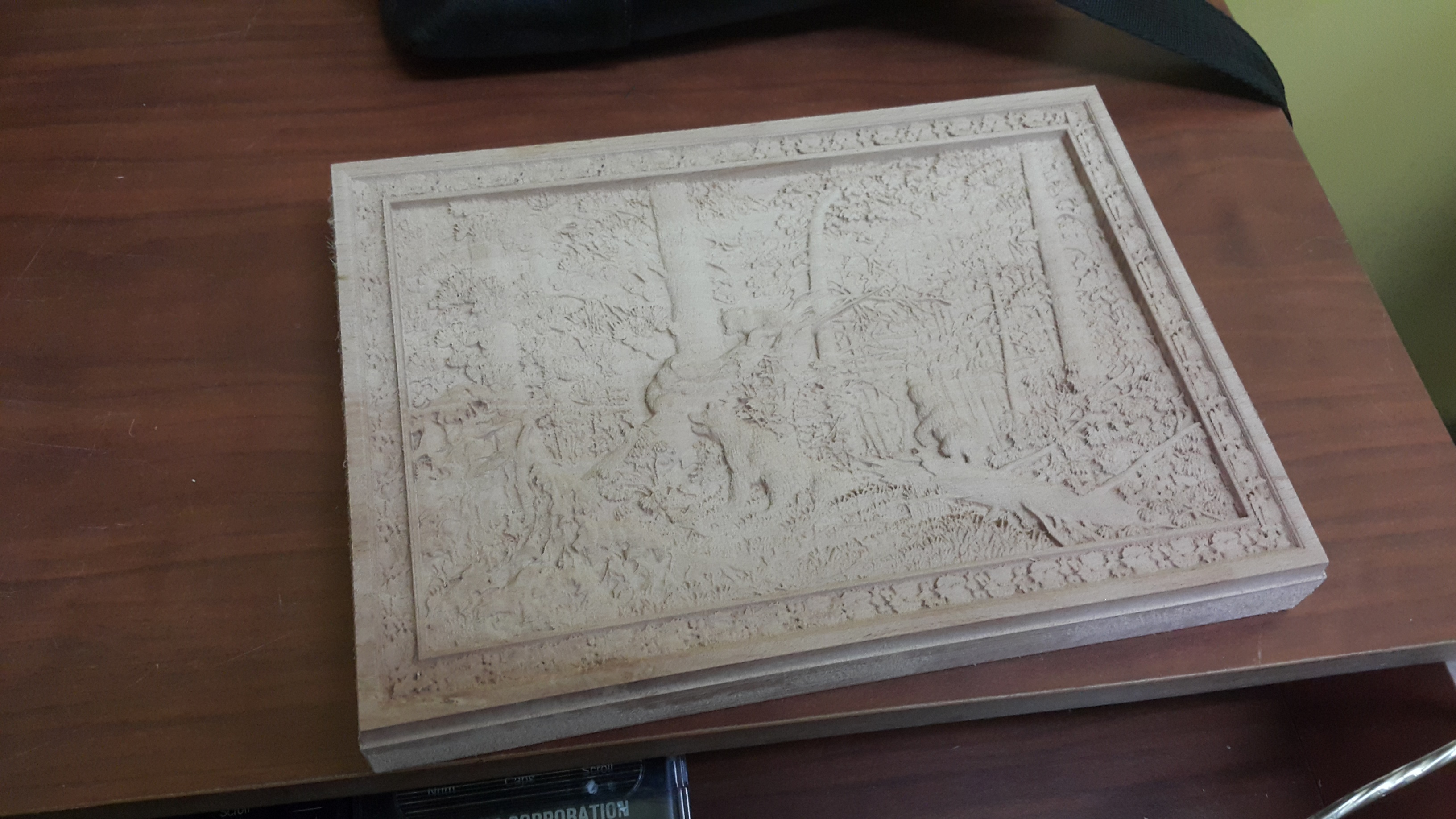

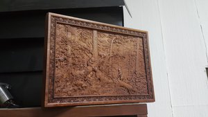

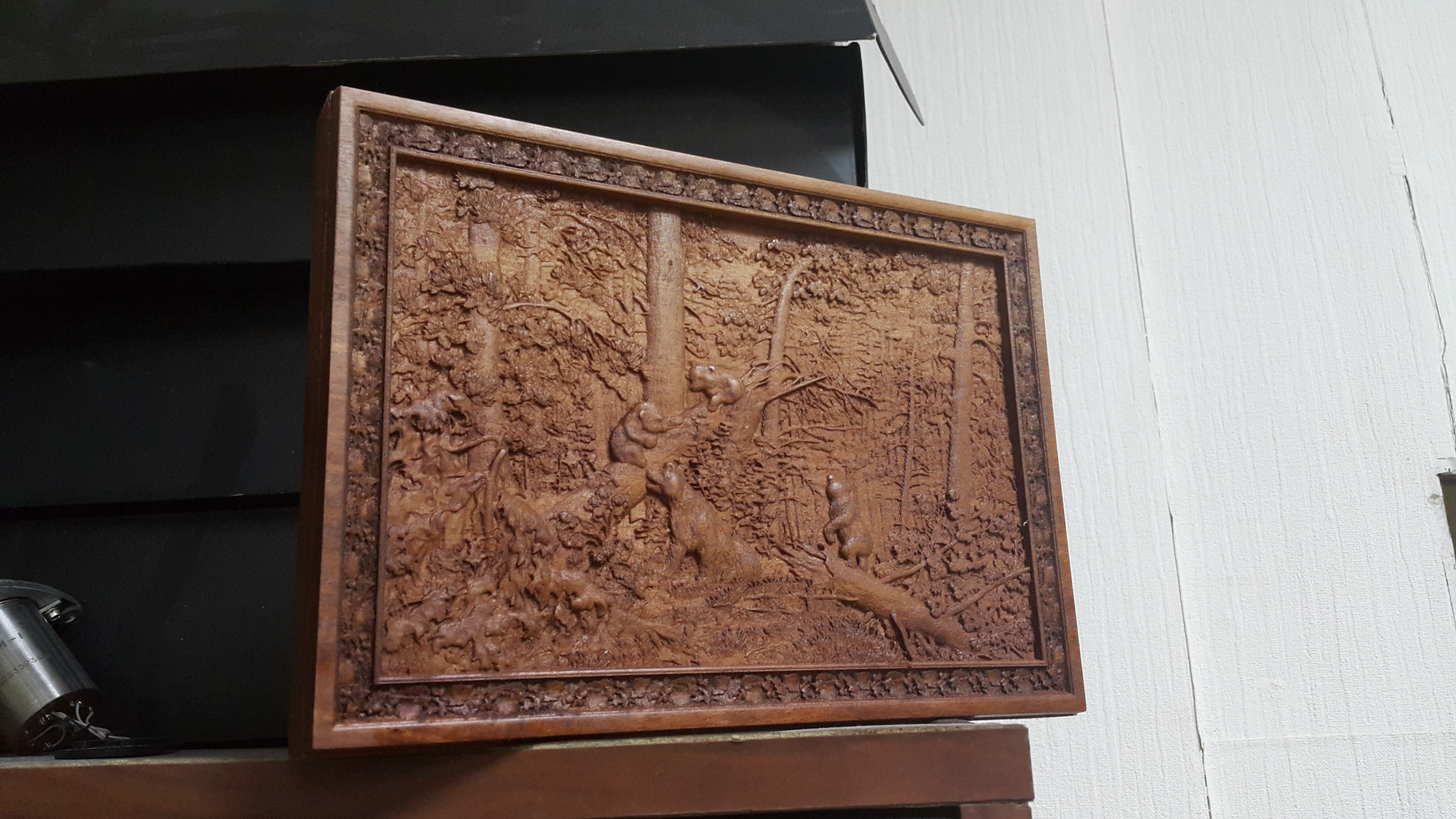

За это время повырезал фанерку, сделал свою первую 3д фрезеровку по буку, решаю вопрос с освещением своего рабочего стола
Немного фанерных вырезаний (7040 просмотров) <a class='original' href='./download/file.php?id=83490&sid=b4b32bf9c62f22e64510b90ce4dde600&mode=view' target=_blank>Загрузить оригинал (592.64 КБ)</a>
Братишка забрал себе в салон )))) (7040 просмотров) <a class='original' href='./download/file.php?id=83491&sid=b4b32bf9c62f22e64510b90ce4dde600&mode=view' target=_blank>Загрузить оригинал (593.23 КБ)</a>
Бук и конусная r0.25 (7040 просмотров) <a class='original' href='./download/file.php?id=83492&sid=b4b32bf9c62f22e64510b90ce4dde600&mode=view' target=_blank>Загрузить оригинал (1.44 МБ)</a>
Попытка покрытия маслом + колер (7040 просмотров) <a class='original' href='./download/file.php?id=83493&sid=b4b32bf9c62f22e64510b90ce4dde600&mode=view' target=_blank>Загрузить оригинал (1.75 МБ)</a>
Решаем вопрос с освещением рабочего стола (7040 просмотров) <a class='original' href='./download/file.php?id=83494&sid=b4b32bf9c62f22e64510b90ce4dde600&mode=view' target=_blank>Загрузить оригинал (578.9 КБ)</a>
Готовность 80% (7040 просмотров) <a class='original' href='./download/file.php?id=83495&sid=b4b32bf9c62f22e64510b90ce4dde600&mode=view' target=_blank>Загрузить оригинал (545.07 КБ)</a>
Готовность 80%

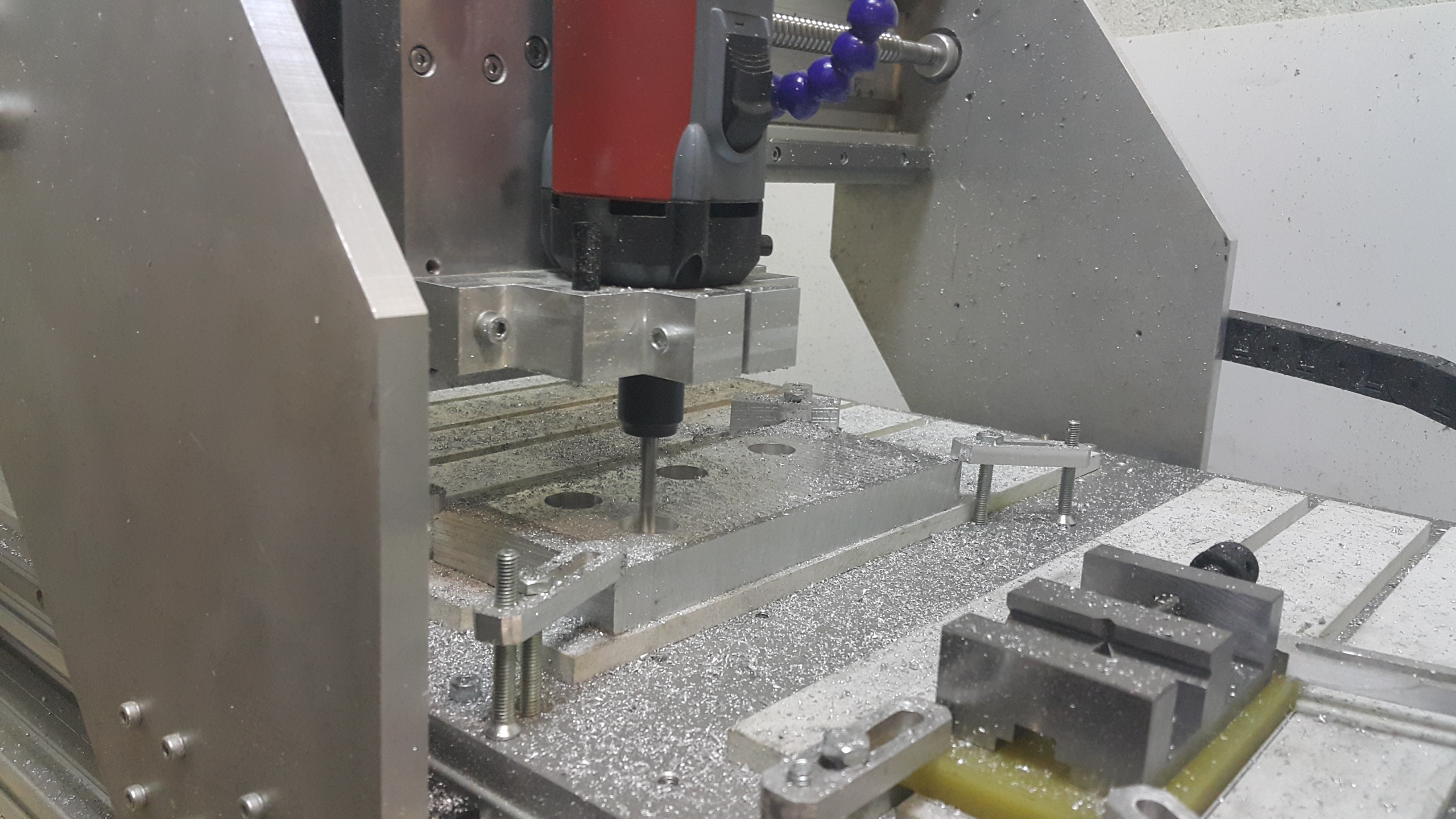

Еще 11 месяцев неспешной хоббийной работы.
За это время немного переделал ось Z, а точнее сделал потолще крепление шпинделя и попробовал на нем резать дюраль.
2017-06-01 18-26-45.JPG (4736 просмотров) <a class='original' href='./download/file.php?id=123704&sid=b4b32bf9c62f22e64510b90ce4dde600&mode=view' target=_blank>Загрузить оригинал (1.62 МБ)</a>
В целом есть желание сделать более жесткий станок, но и здесь при 600-800мм/мин и углублении 0,5мм получается деталька с точностью до 0.05мм на 100-200мм размере.
Установил камеру для быстрого и грубого поиска центра заготовки, о чем разместил ролик на youtube
https://www.youtube.com/watch?v=SZYF6tA0OdU

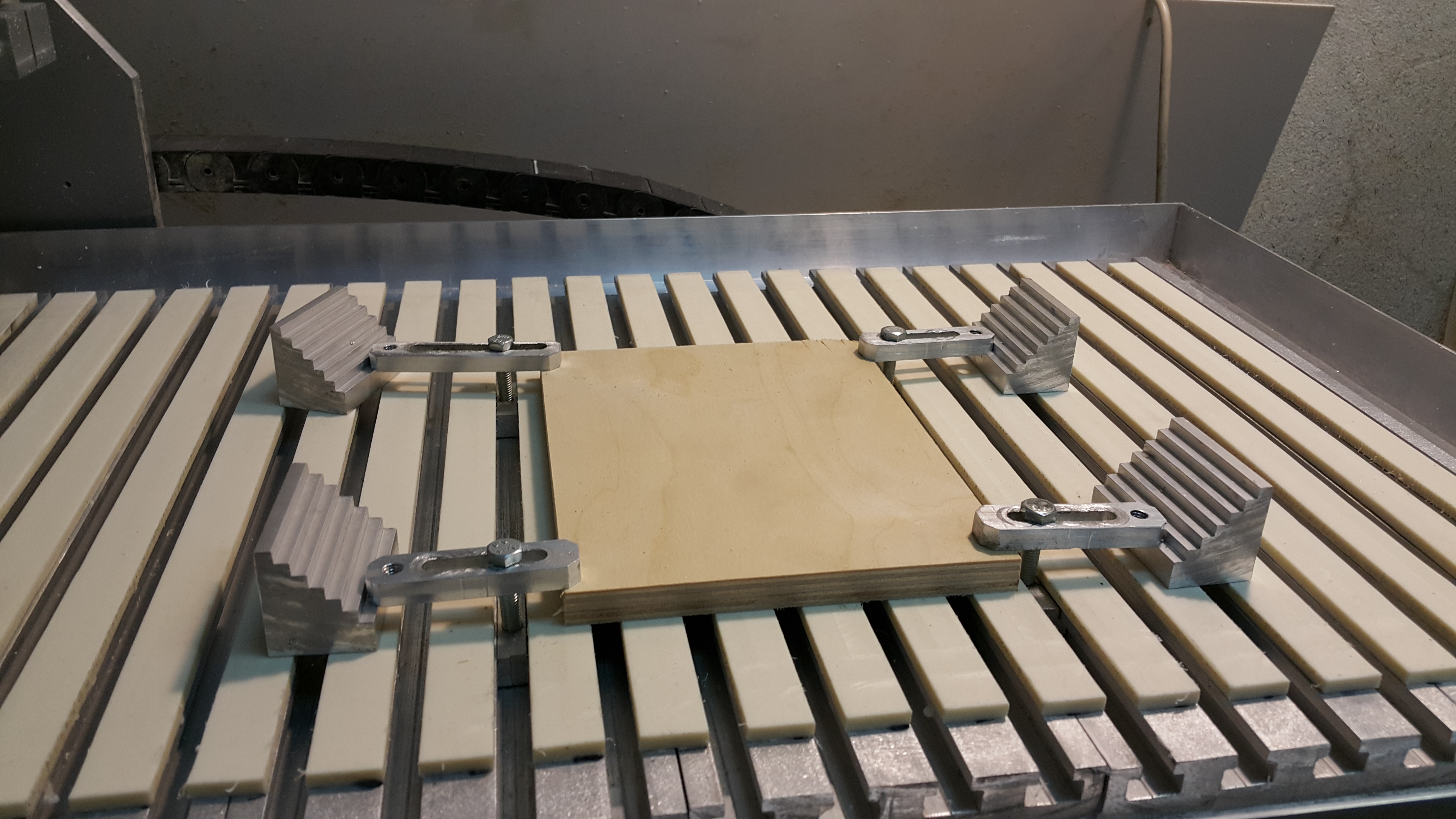

Недавно установил профиль от Росфрезера на рабочий стол и жертвенный из винипласта. До этого пробовал работать с ПВХ, не понравилась его мягкость и проминание от зажима.
Винипласт приклеил на Cosmofen CA12, прижимая его фанерными прижимами каждые 8-10см.
2017-11-03 18-24-47.JPG (4736 просмотров) <a class='original' href='./download/file.php?id=123706&sid=b4b32bf9c62f22e64510b90ce4dde600&mode=view' target=_blank>Загрузить оригинал (4.89 МБ)</a>
2017-11-03 18-24-57.JPG (4736 просмотров) <a class='original' href='./download/file.php?id=123705&sid=b4b32bf9c62f22e64510b90ce4dde600&mode=view' target=_blank>Загрузить оригинал (3.64 МБ)</a>
С новым профилем немного изменил способ крепления заготовки
2017-11-03 19-25-31.JPG (4736 просмотров) <a class='original' href='./download/file.php?id=123708&sid=b4b32bf9c62f22e64510b90ce4dde600&mode=view' target=_blank>Загрузить оригинал (3.88 МБ)</a>
Дополнительный профиль-"ступеньки" тоже приобретен в компании Росфрезер.
Сам профиль у них на сайте не упоминается, но при личном общении можете валить все на меня ))))) Ребята сговорчивые и идут на встречу.
