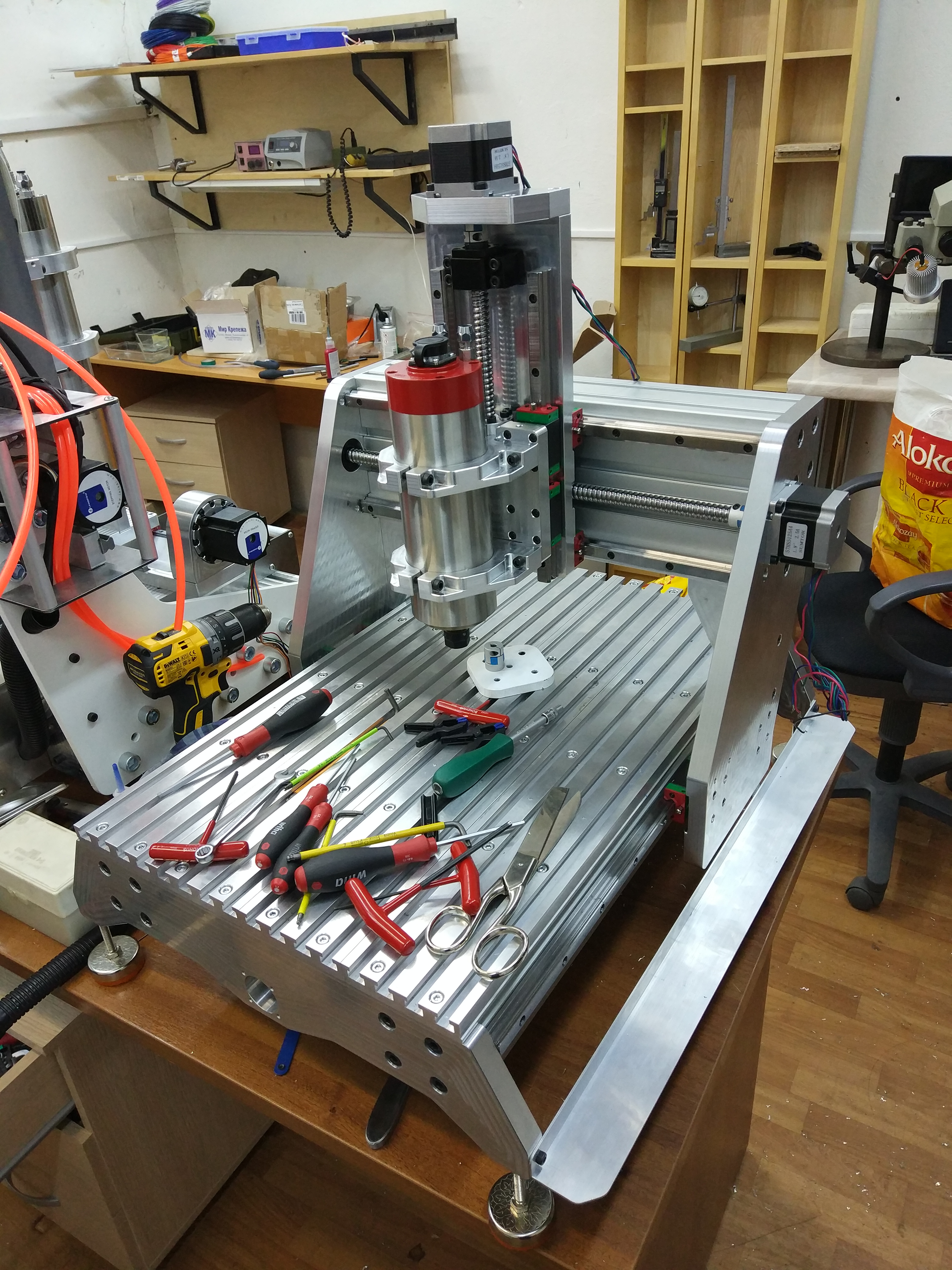

Сообщения: 13713
Re: Сравнение качества чистовой 3D обработки.
станок 300х200х100 управление mycnc et6 драйвера лидшайн ем705 3200 шагов на оборот и 25000 шагов на оборот. когда работал на 25000 шагов на оборот сразу было ясно что по факту нету там столько по звуку это слышно и видимо сам шаговый мотор впринцепе не способен отрабатывать такой мелкий шаг. после перехода на 3200 звук стал по грубее и качество чуть по хуже но не сильно. из этого я сделал вывод для себя что самый нормальный микрошаг это гдето будет 6400 а все что выше уже не будет иметь эффекта поскольку по факту не отрабатывается мотором. также можно сделать вывод в сравнении с предыдущим станком 400х300 что хорошие драйвера и контроллер влияют на качество обработки.
IMG_20170730_234945.jpg (10108 просмотров) <a class='original' href='./download/file.php?id=117137&mode=view' target=_blank>Загрузить оригинал (3.2 МБ)</a>
IMG_20170730_021325.jpg (10108 просмотров) <a class='original' href='./download/file.php?id=117138&mode=view' target=_blank>Загрузить оригинал (3.71 МБ)</a>
IMG_20170730_173317.jpg (10108 просмотров) <a class='original' href='./download/file.php?id=117139&mode=view' target=_blank>Загрузить оригинал (3.5 МБ)</a>
IMG_20170730_213222.jpg (10108 просмотров) <a class='original' href='./download/file.php?id=117140&mode=view' target=_blank>Загрузить оригинал (4.26 МБ)</a>
