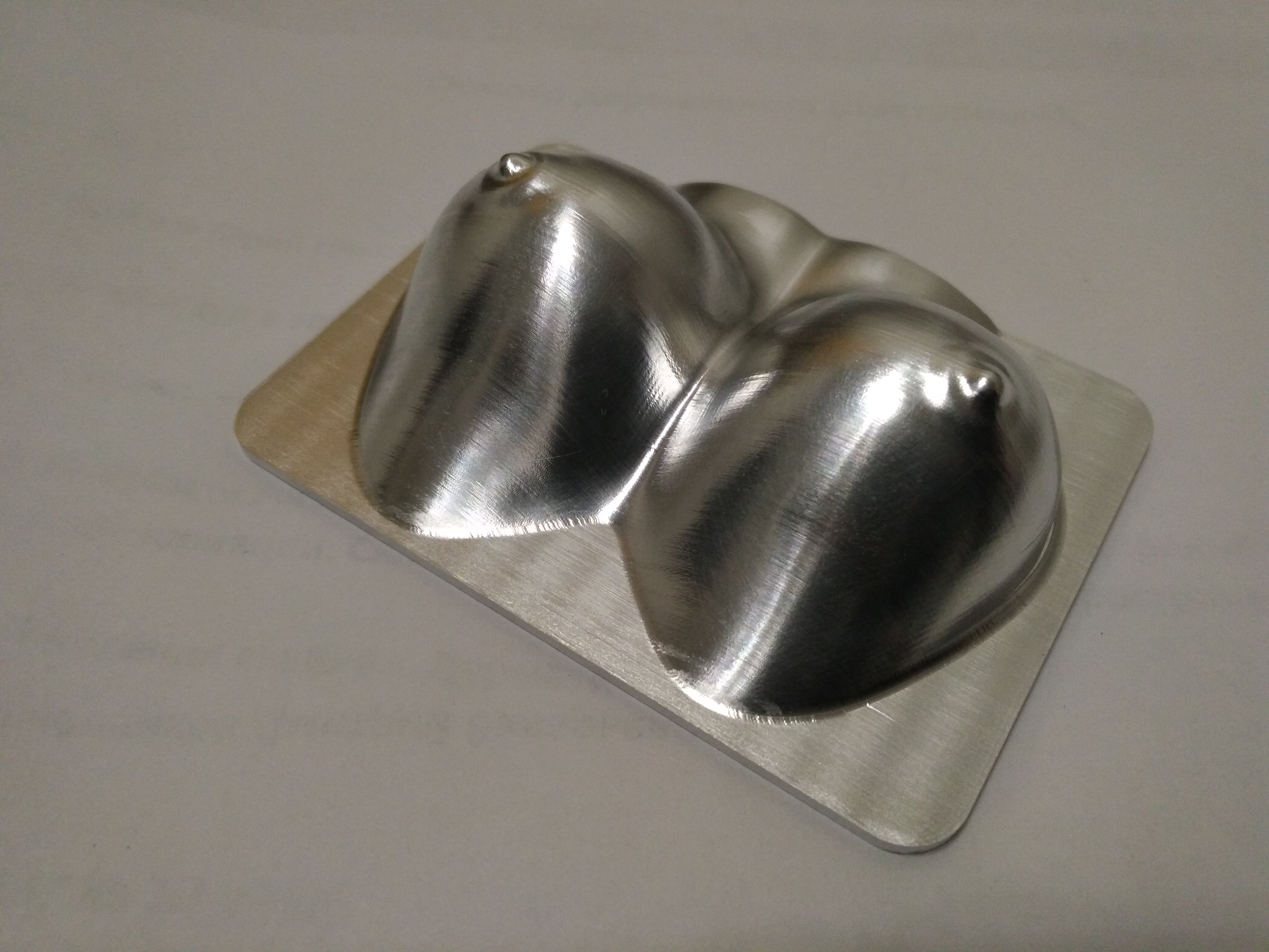

Так сложилось что для сравнения качества чистовой обработки на своих станках делаю сиськи но к опыту решили присоединится и другие участники. Уп выложу в первое сообщение позже.
Кто выпилил сиськи выкладывайте фото сисек (качественное)
Фото станка и краткое описание механики и электроники а также основных настроек микрошаг итд.
УП и сама STL модель в архиве. есть 3 варианта чистовых с шагом 1мм 0.5мм 0.2мм

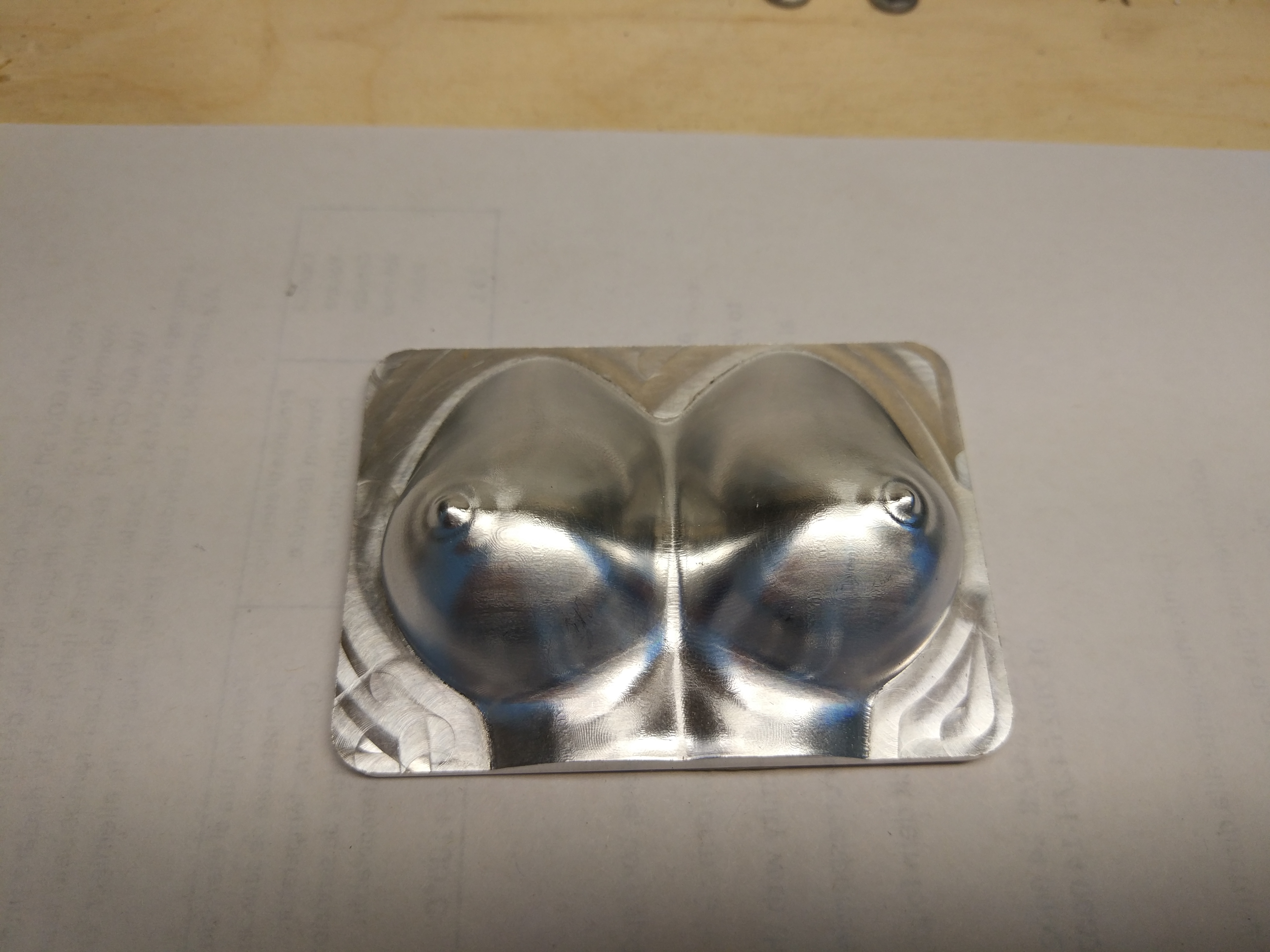

Вот какой результат получился на моём станочке.
IMG_20170728_232822.jpg (11564 просмотра) <a class='original' href='./download/file.php?id=117031&mode=view' target=_blank>Загрузить оригинал (2.87 МБ)</a>
IMG_20170728_232845.jpg (11564 просмотра) <a class='original' href='./download/file.php?id=117032&mode=view' target=_blank>Загрузить оригинал (2.44 МБ)</a>
У станочка оси Х и Y на цилиндрических рельсах, ось Z цилиндрические валы. По всем осям ШВП 1605. Шпиндель водяной китаец ER16, 1.5KW, 24000 об.
Механику собирал Евгений http://www.cnc-logic.ru В планах сделать основание для станка и до оснастить системой подачи СОЖ.

novodk писал(а):У станочка оси Х и Y на цилиндрических рельсах
Получается нет так и плохи цилиндрические направляйки как о них говорят. Результат очень и очень неплохой.
CNC-Logic
Сообщения: 1540
Репутация: 815
Откуда: г.Новосибирск
Re: Сравнение качества чистовой 3D обработки.
Сообщение CNC-Logic »
Nikomas писал(а):Получается нет так и плохи цилиндрические направляйки как о них говорят. Результат очень и очень неплохой.
Вполне возможно что ещё более крупное дробление шага+более "серьёзная" электроника дало бы ещё более высокий результат. Ну это так - к слову о чистовой обработке. Вообще конечно получилось супер для цилиндрических рельс!

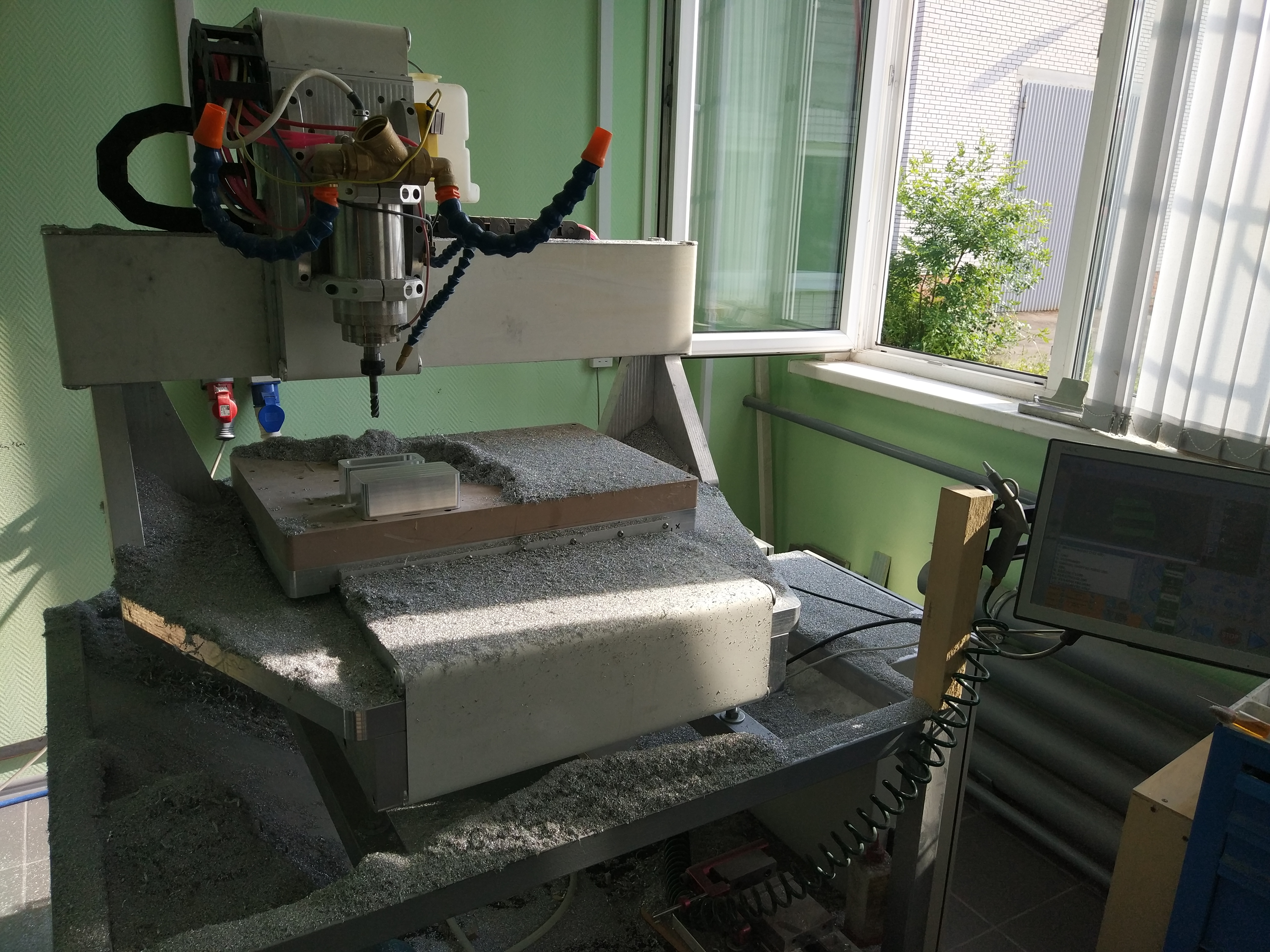

станок 600х400 управление mycnc et1 сервы delta 100000 шагов на оборот. между сисек дефект от вибрации на получистовой.

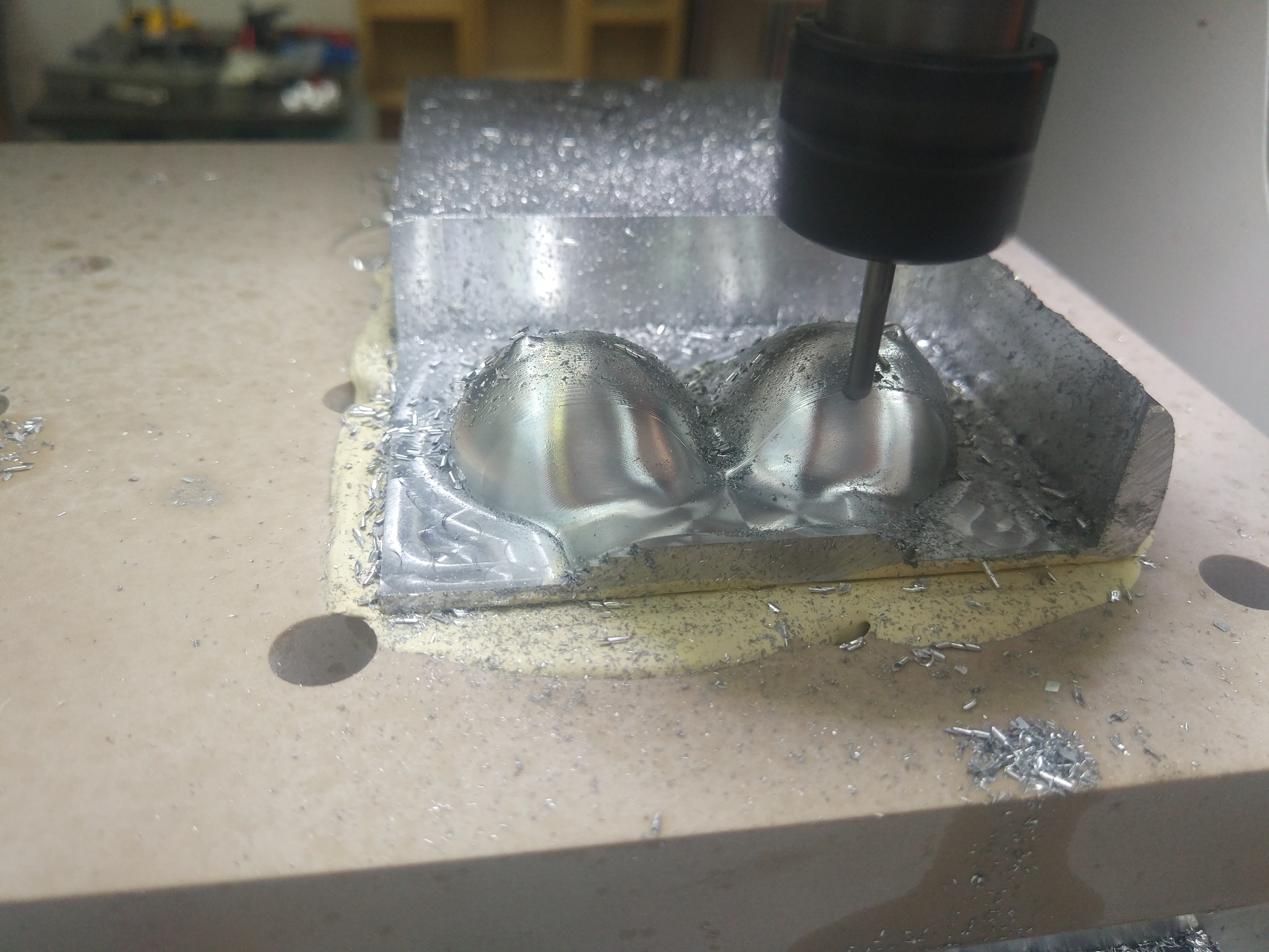

станок 400х300 управление ардуина драйвера TB6600 3200 шагов на оборот.

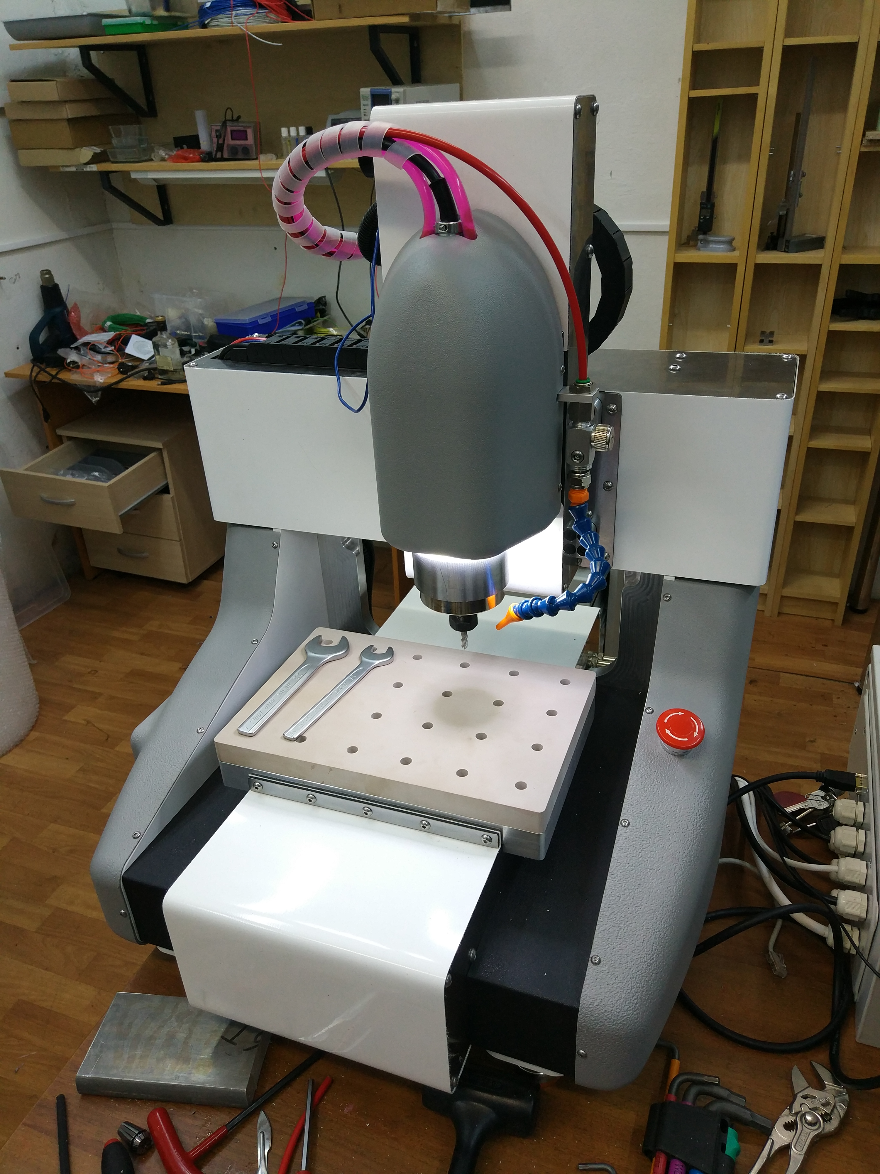

станок 300х200х100 управление mycnc et6 драйвера лидшайн ем705 3200 шагов на оборот и 25000 шагов на оборот. когда работал на 25000 шагов на оборот сразу было ясно что по факту нету там столько по звуку это слышно и видимо сам шаговый мотор впринцепе не способен отрабатывать такой мелкий шаг. после перехода на 3200 звук стал по грубее и качество чуть по хуже но не сильно. из этого я сделал вывод для себя что самый нормальный микрошаг это гдето будет 6400 а все что выше уже не будет иметь эффекта поскольку по факту не отрабатывается мотором. также можно сделать вывод в сравнении с предыдущим станком 400х300 что хорошие драйвера и контроллер влияют на качество обработки.
