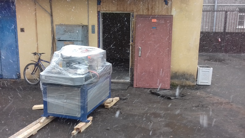

В общем, приехал:

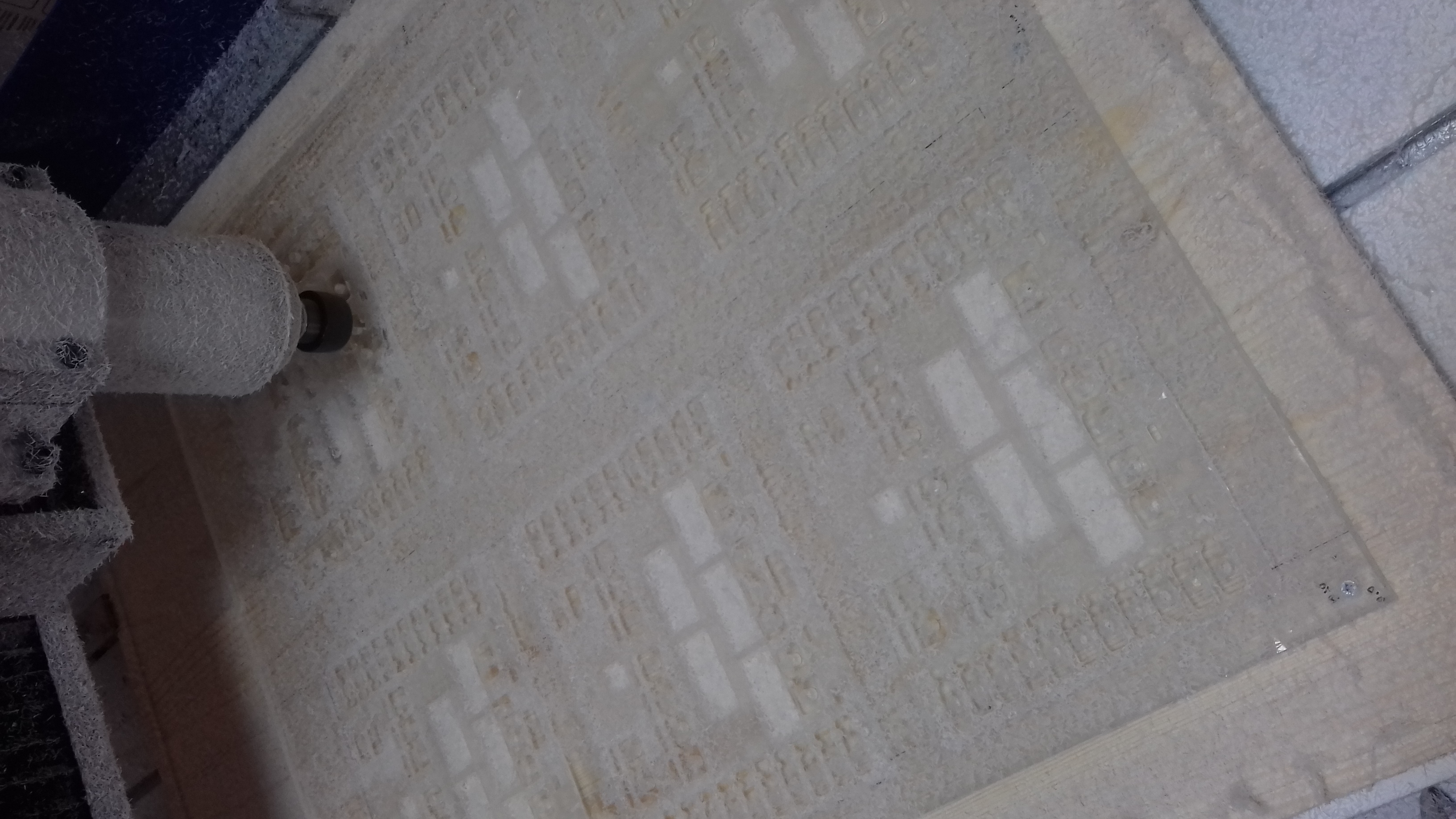

в общем, встала в полный рост проблема правильного прижима заготовки.
самое противное, что и с оргстеклом толщиной 10 мм та же проблема.
Шесть деталей, на ровном столе, прижаты дюжиной саморезов по периметру и центральной линии. И всё равно, правые нижние "окошки" выбираются правильно, до стола, а вот верхние, левые - остаётся слой до десятой мм толщиной, т.е. не дорезает по высоте.

cncmybox писал(а):Листы сами по себе кривые, вертолетом по всей площади (чему я несказанно удивился, получив их на руки)
ВНЕЗАПНО!!!!111
привыкайте) ровная заготовка - скорее музейная редкость, нежели правило.
Листы при точечном прижиме без проблем может выгибать произвольными козюблинами. Выход - клеить к выровненному жертвенному столу по большой площади автошпатлевкой или чем подобным. Недорез сквозных карманов/контуров - не жалеть жертвенный слой, опускаться заведомо глубже.

так это.. .а какая разница, кривая заготовка или нет, если стол выравнивается тем же шпинделем? кончик фрезы должен полностью повторять плоскость жертвостола. а что там находится выше - уже мало волновать должно.
а тут ситуация в том, что ты выровнял стол, а при следующем проходе геометрия стола (или других частей станка) почему-то меняется и фреза где-то поднимается выше. это не проблема заготовки или её крепления. иначе установив "нулевой" зазор между фрезой и столом, ты бы его и получил вне зависимости от того, насколько неравномерной толщины заготовка.
igorvpetrov

donvictorio писал(а):так это.. .а какая разница, кривая заготовка или нет, если стол выравнивается тем же шпинделем? кончик фрезы должен полностью повторять плоскость жертвостола. а что там находится выше - уже мало волновать должно.
Это если бы прямо на алюминиевом столе заготовка прижималась, а тут бутерброд из ПВХ и сосны.
И то под давлением сжимается и это. Да и прижимы явно не от руки затянуты. Думаю, по совокупности и набегает :thinking:

Проблема больше даже не в прорезании сквозных отверстий, а в наличии у детали карманов/выборок с радиусом 0.5мм. Для миллиметровой фрезы перепад даже в десятку может быть губителен.

тут можно посоветовать только одно, клеить лист по всей плоскости, с последующим снятием 0.2~мм верхнего слоя для выравнивания поверхности(заодно и плакировку снимите, если она есть), всякие пвх и деревяшки лучше не использовать, клеить либо прямо на стол и не дорезать, оставляя фольгу, либо клеить на материал типа гетинакса или любой другой твердый материал.
использую тонкий 2сторонний скотч для приклеивания тонких листов дюраля, перепад в десятку для фрезы 1мм по алюминию при использовании СОЖ не страшен, если конечно вы фрезы не гоняете на пределе их возможностей.

exe писал(а):либо клеить на материал типа гетинакса или любой другой твердый материал.
Подумываю зафигачить на стол двадцатимиллиметровую ламинированную фанеру, хотя она наверное не сильно лучше ПВХ и деревяшек будет. Тогда уж совсем хардкор - 20 мм плиты алюминиевой. Вот только крепить к ней как... Потому что скотч двусторонний пробовал - не очень хорошо. Во-первых, он почти сразу отмокает от СОЖ (использую Мистер Мускул) и заготовка так же начинает "пучится". А во-вторых, те самые радиусы 0,5 как раз на самых нижних прорезных окошках. Миллиметровая фреза весь скотч на себя намотает, и привет.
