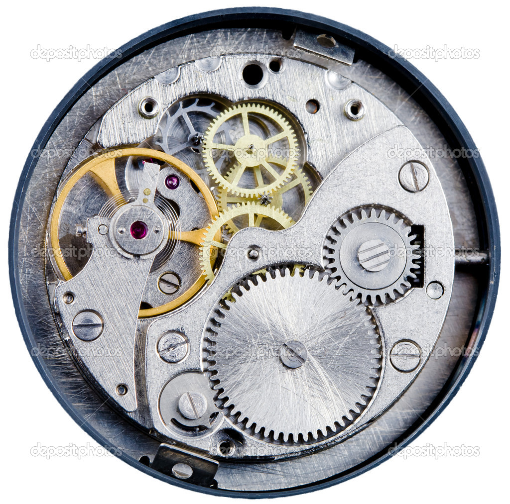

Re: Расчет требований к фрезеру с ЧПУ
В часах шестерни часто далеки от эвольвентных.
Часовой механизм.jpg (4513 просмотров) <a class='original' href='./download/file.php?id=97599&mode=view' target=_blank>Загрузить оригинал (435.39 КБ)</a>
Подобные нетрудно отфрезеровать на обычном трехосевом фрезере. Не такие мелкие, конечно, а с

Сергей Саныч писал(а):В часах шестерни часто далеки от эвольвентных.
При всем уважении... Не может быть. Ибо зубчики иначе будут тереться друг о друга, а не кататься. Износ+мощная пружина - не для часов.

lkbyysq писал(а):Не может быть. Ибо зубчики иначе будут тереться друг о друга, а не кататься. Износ+мощная пружина - не для часов.

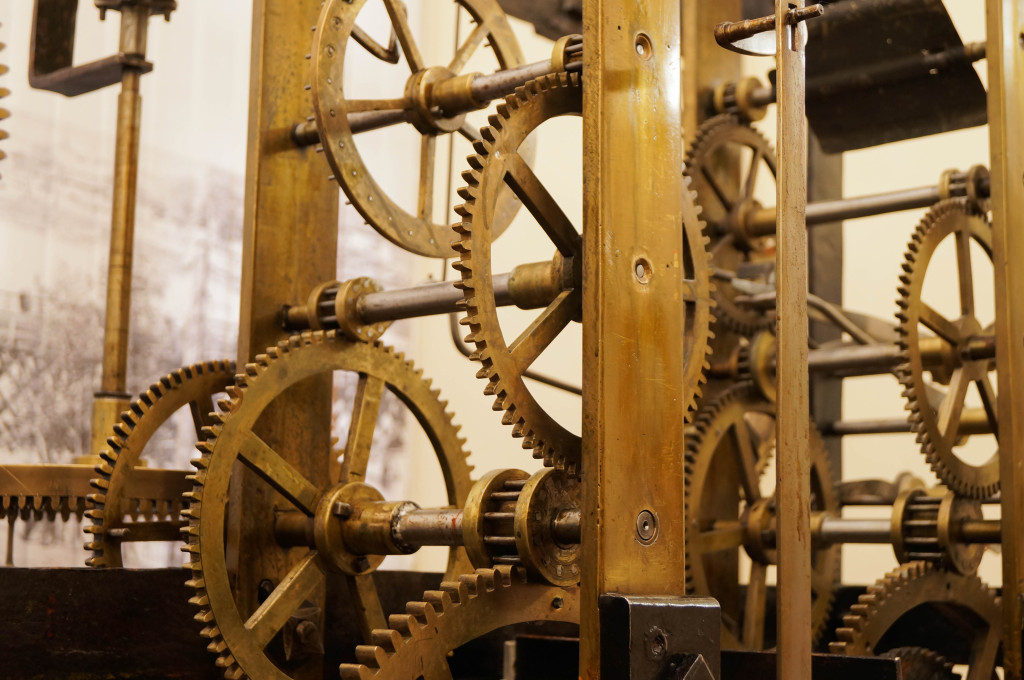

Еще как может :) Да, трутся, а не катаются.
Кстати, в старинных механизмах часто использовались вообще шестерни со штифтами в качестве зубьев.
Башенные часы.jpg (4486 просмотров) <a class='original' href='./download/file.php?id=97609&mode=view' target=_blank>Загрузить оригинал (252.28 КБ)</a>
Где тут эвольвента?
Классическая пара трения сталь-бронза. И ничего, столетиями ходят.
Эвольвентное зацепление вообще начало практически применяться только в конце 19 века, хотя и изобретено в начале 18.
А часы имеют куда более древнюю историю.
