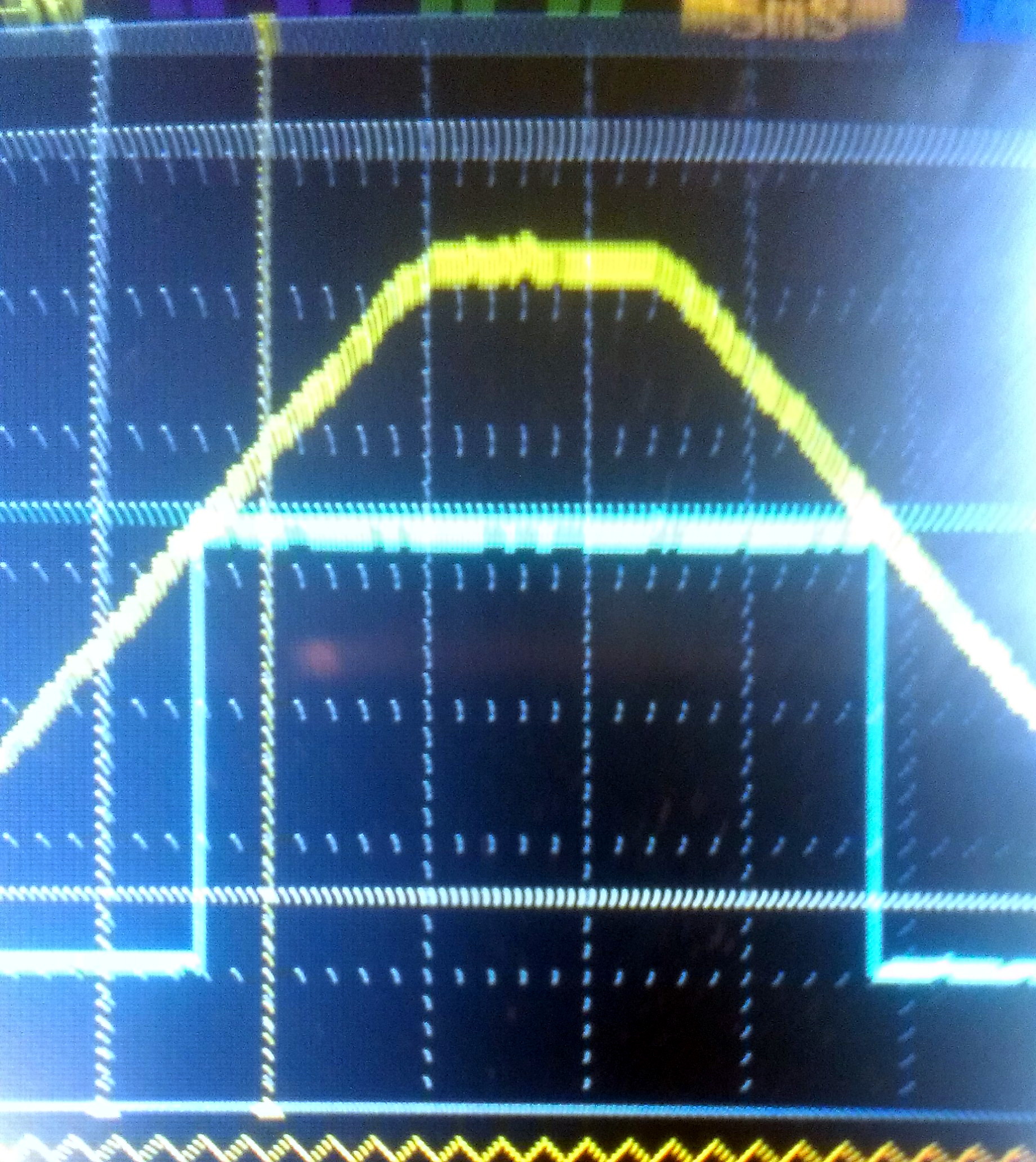

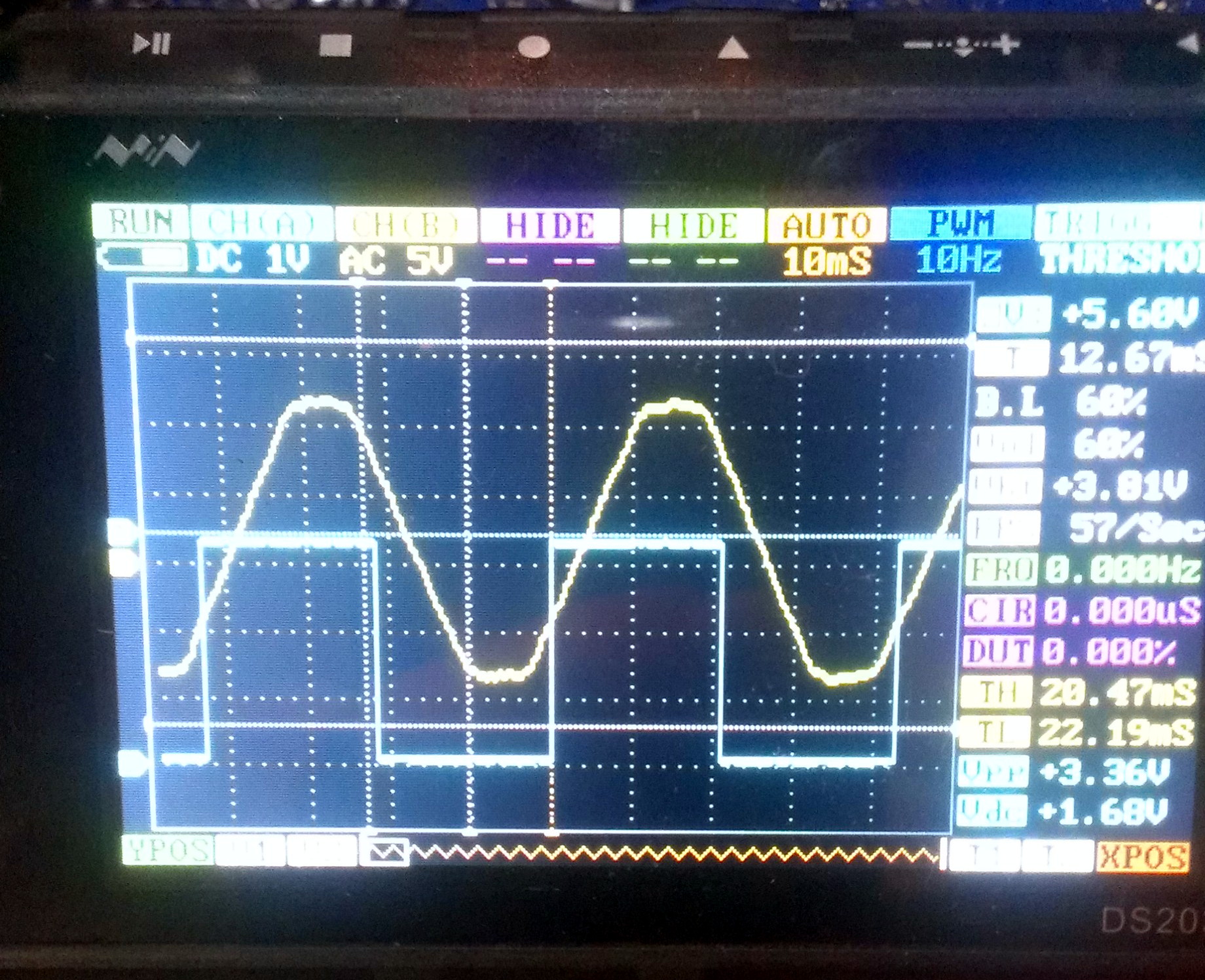

сделал небольшую инструкцию, надеюсь, кому-нибудь пригодится.
нужен 2х лучевой осциллограф.
подпаиваете среднюю точку обмоток на отдельный провод, чтобы была возможность подключить осциллограф на собранном двигателе. собираете двигатель.
ставите энкодер на двигатель.
двигатель ставите на стенд. я поставил на токарку. зажал вал через резинку. корпус двигателя прижал через прокладки к суппорту. выровнял примерно.
подключаете одну фазу к одному каналу осциллографа, щуп на фазу, ноль на среднюю точку.
ко второму входу осциллографа подключаете нужный канал U или V или W. щуп на нужный провод датчика, ноль на землю питания датчика.
подключаете питание к датчику.
начинаете вращать двигатель токаркой по часовой, если смотреть на двигатель со стороны вала.
увидите примерно такую картину:
IMAG0580.jpg (5167 просмотров) <a class='original' href='./download/file.php?id=89581&mode=view' target=_blank>Загрузить оригинал (675.1 КБ)</a>

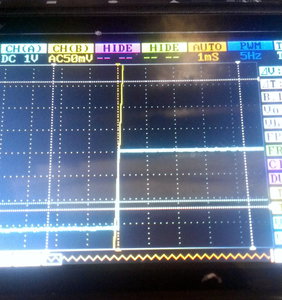

поворотом энкодера добиваетесь начала срабатывания датчика вверх (0->1) при пересечении фазой нуля вверх.
вот так:
IMAG0581.jpg (5167 просмотров) <a class='original' href='./download/file.php?id=89580&mode=view' target=_blank>Загрузить оригинал (865.8 КБ)</a>

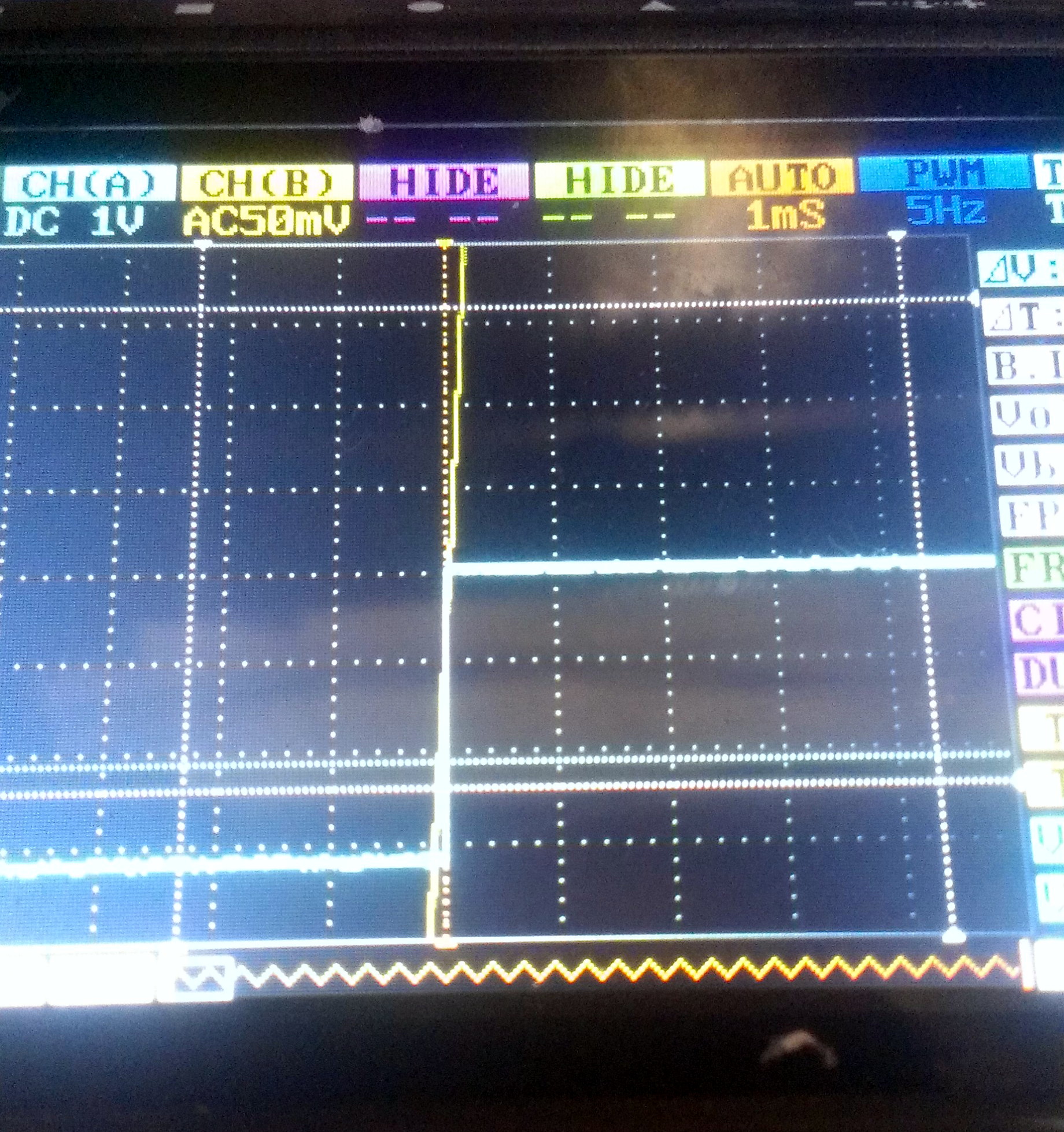

или увеличить:
IMAG0585.jpg (5167 просмотров) <a class='original' href='./download/file.php?id=89579&mode=view' target=_blank>Загрузить оригинал (864.22 КБ)</a>
у меня на энкодере все сигналы со своей инвертированной парой. то есть U и U и так далее.
поэтому нужно убедиться, что у вас сигнал для фазы прямой, а не инвертированный.
после настройки энкодера фиксируете его, и снова проверяете, потому, что он, наверняка, провернется. как у меня ))

pkasy писал(а):на самой верхней картинки синусоиды обозначены к V, а ниже V-U, U-W, W-V
это означает, что + щупа на V, минус на U, то есть V-U
то есть, при вращении по часовой со стороны вала, должны идти U->V->W, получается + на фазу, а - на отстающую?
