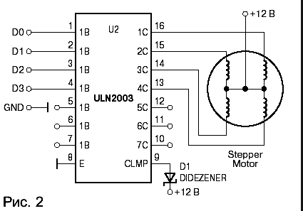

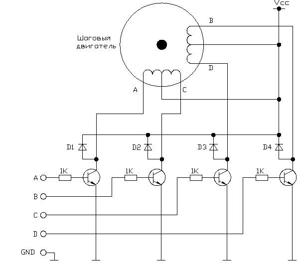

Шестипроводное и четырехпроводное подключение ШД к драйверу имеют принципиальные различия. Шестипроводное подключение было актуально в стародавние времена и обусловлено схемотехникой выходных каскадов драйверов. А именно, при шестипроводном (униполярном) подключении на фазе в каждый момент времени реально работает только одна обмотка из двух.
Типовые схемы включения униполярного ШД.
Очень удобное подключение. Позволяет не думать о сквозных токах в отличие от мостового. Легко реализуемо на сдвиговом регистре.
Формула энергии магнитного поля в катушке индуктивности
Имеем две катушки на фазу, каждая из которых имеет индуктивность L.
Выясним величину индуктивности, которая принимает участие в создании магнитного поля. А также ток, необходимый для создания энергии магнитного поля величиной W.
1. Униполярное (шестипроводное) подключение. Работает одна катушка из двух. Индуктивность на фазе равна L. Для достижения энергии W надо драйвером обеспечить ток I.
2. Параллельное включение. Работает две катушки. Суммарная индуктивность на фазе равна L/2. Для достижения энергии W надо драйвером обеспечить ток I*1,414.
3. Последовательное включение. Работает две катушки. Суммарная индуктивность на фазе равна L*2. Для достижения энергии W надо драйвером обеспечить ток I/1,414.
