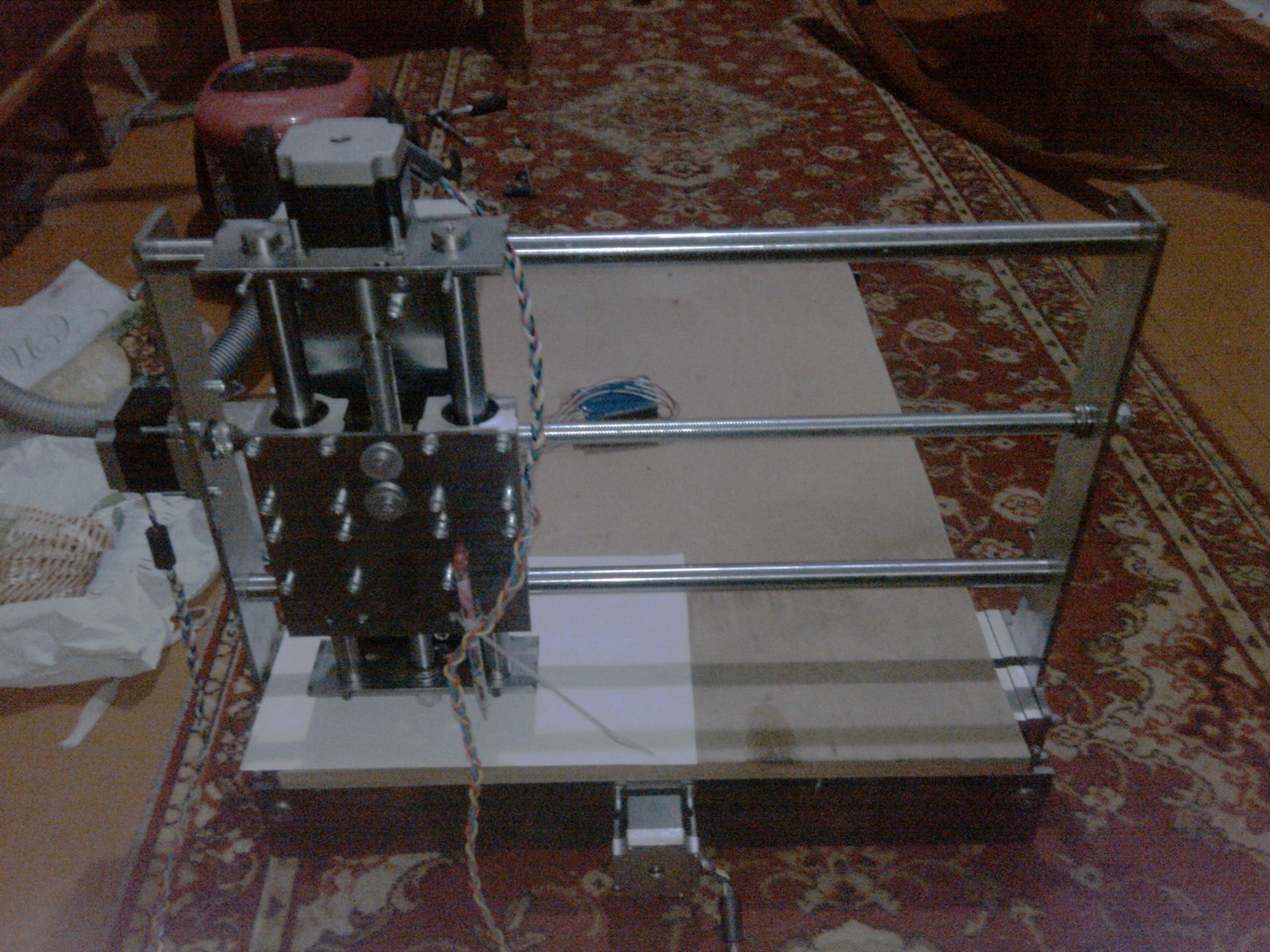

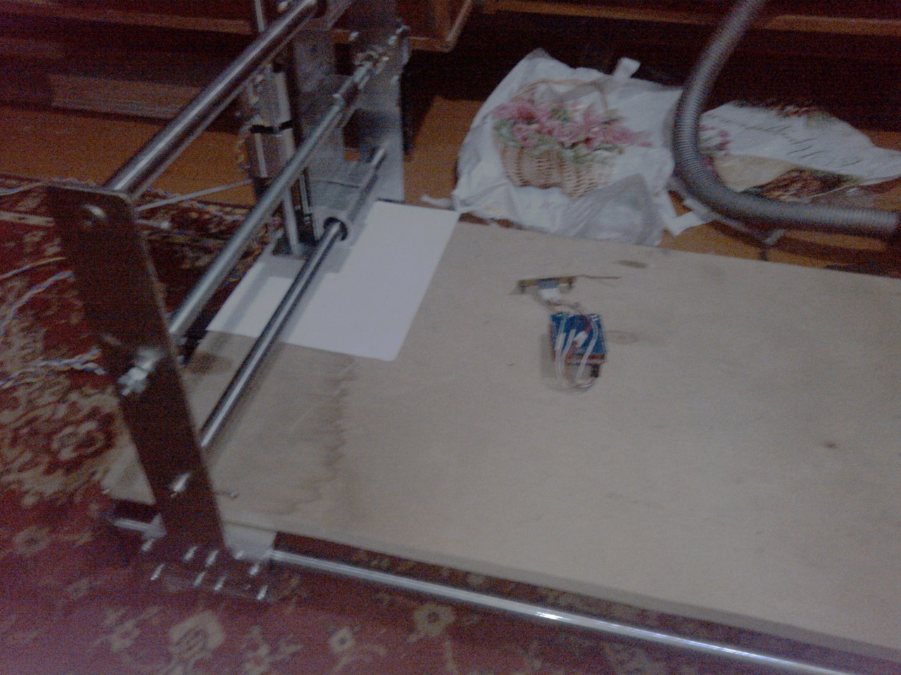

Мы с братом строим самодельный ЧПУ станок (XYZ 700x300x100). Качество фотографий плохое, но фоткали на то что было.

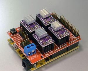

В качестве контроллера был выбран бутерброд из Arduino+CNC Shield+DRV8825

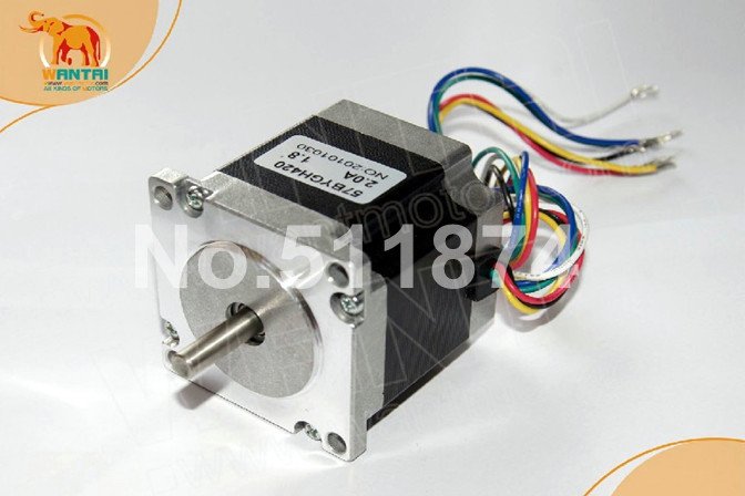

Шаговые моторы NEMA23 57BYGH420 http://ru.aliexpress.com/item/Best-Sell ... 119.WvGbU9

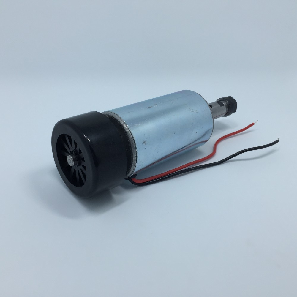

Мотор вращающий фрезу, некий китайский шпиндель мотор 300 Вт

И вот главный вопрос! Как правильно запитать всю систему?
Мы выдвинули 2 варианта:
1 БП - 12 вольт 30 ампер
или 2 БП
для моторов и контроллера 12 вольт 8 ампер
для мотора шпинделя 24 вольт 15 ампер
В общем ломаем голову и просим совета!

23-им моторам 12 вольт - малавата будит! Хошь как хошь, а малавата! (с)
шпинделю 24 вольта - малавата!
ставьте 36В 350-400Вт на все, шпинделю и 48 можно.
Сообщения: 2096
Re: Нужен совет по питанию
На моторы ставьте 24В БП ампер на 8-10. На шпиндель 48В 7А лучше достать или более мощный. Я раньше питал от 24В БП, работал тихо, но не производительно (мог остановить рукой за вентилятор), поставил 48В - шум приличный, но руку лучше уже не совать - даже за вентилятор не остановите.
Кстати вот недорогой БП который я брал для шпинделя: http://ru.aliexpress.com/item/led-power ... 09253.html

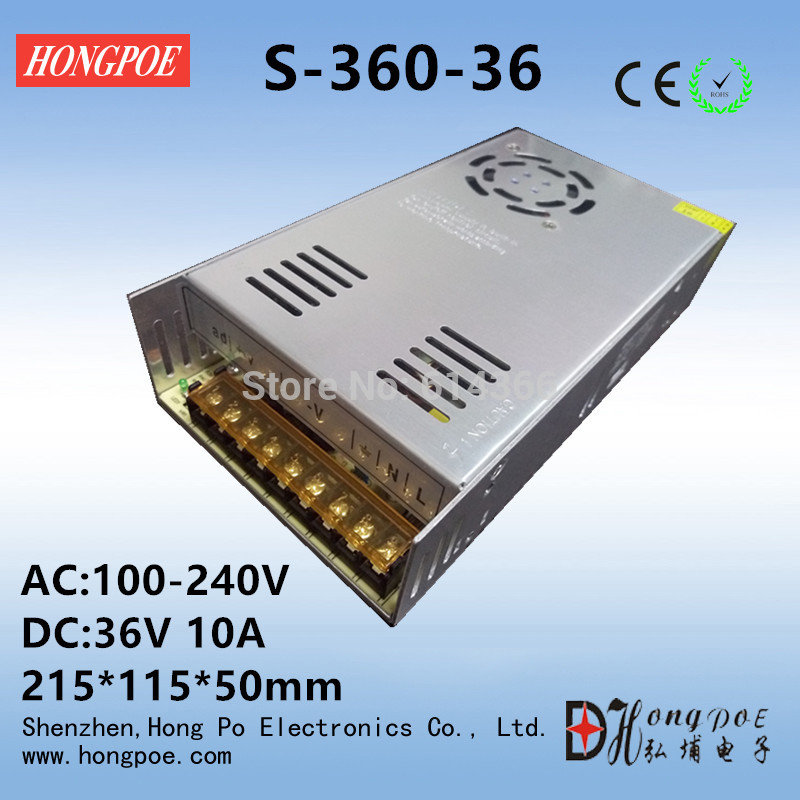

А если использовать один на всех с характеристиками 36 вольт 10 ампер, нормально будет?
Что-то вроде такой модели http://ru.aliexpress.com/item/Best-qual ... 9034b87e50
power.jpg (3702 просмотра) <a class='original' href='./download/file.php?id=86386&mode=view' target=_blank>Загрузить оригинал (133.43 КБ)</a>
Сообщения: 2096
Если будет всего один такой БП, то он может почти со 100% вероятностью уйти в защиту при наличии более-менее серьезной работы. Такой шпиндель под нагрузкой может потреблять до 5-7А.

Что касается выбора комплектухи - драйвера маловаты для этих моторов. Крутить конечно будут, но так себе и недолго на пределе тока.

Ferit2016 писал(а):...В качестве контроллера был выбран бутерброд из Arduino+CNC Shield+DRV8825
А почему именно это ? Я вообще не встречал от реальных станочников, чтобы кто то работал на таком, только от новичков, пытающихся собрать станок.
В очень полезной теме "Сравнение бюджетных систем ЧПУ" (http://www.cnc-club.ru/forum/viewtopic. ... 1%8B%D1%85) вообще не рассматривается.
