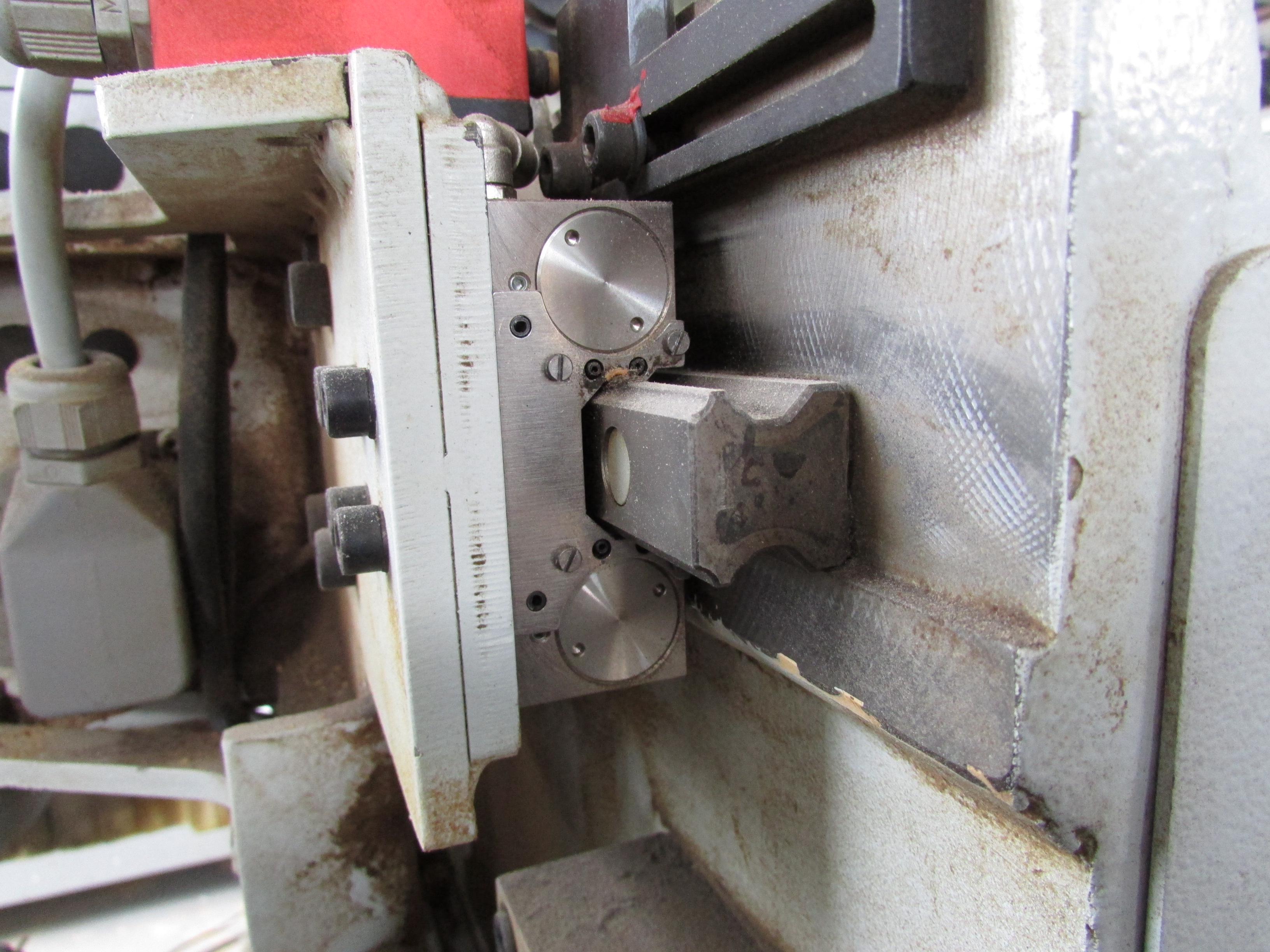

Карабас
Сообщения: 1764
Репутация: 690
Re: Кто с какими металлополимероми работал?
Сообщение Карабас »
Стоит у нас монстр немецкий, за миллион с небольшим еврорублей, так вот у него нет ни одной плоскости под направляющие шлифованной, фрезеровка и усё. А шпиндель прокладками выровнен. Точность заявлена в 5 соток.
КК 002.jpg (3866 просмотров) <a class='original' href='./download/file.php?id=84233&mode=view' target=_blank>Загрузить оригинал (1.84 МБ)</a>
Во как.

Карабас писал(а):ни одной плоскости под направляющие шлифованной, фрезеровка и усё
да кто бы против фрезеровки на хорошем станке, но что то мне подсказывает, у Александра напряженка и с тем и с другим.
Карабас писал(а): А шпиндель прокладками выровнен.
И это за лям, как то это не здорово чтоб с завода и сразу на портянках.

Mihaill писал(а):И это за лям, как то это не здорово чтоб с завода и сразу на портянках
Станок не новый, но куплен в Германии.А немцы педанты.
