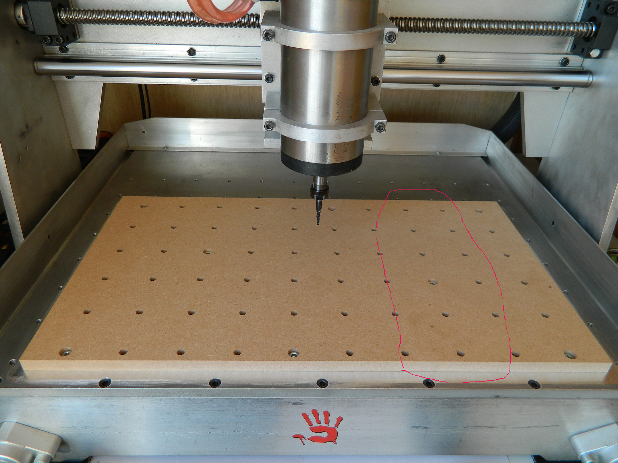

Вылезла незначительная для изготовления деревянных изделий погрешность. Величина в заголовке. Для работы с алюминием такая беда для меня не приемлема. Как устранить кроме замены?
DSCN4417.JPG (3693 просмотра) <a class='original' href='./download/file.php?id=76086&mode=view' target=_blank>Загрузить оригинал (883.42 КБ)</a>
Ставлю линейку поверочную на стол и по ней индикатор. В красном секторе на 7 соток яма. По краям по нолям. :thinking:

shalek писал(а):Ставлю линейку поверочную на стол и по ней индикатор.
А стол из чего сделан?
shalek писал(а):Для работы с алюминием такая беда для меня не приемлема.
А сколько приемлема?

shalek, а если поверчную линейку поставить и на просвет ?
Сообщения: 3023
Re: 7 соток (не огород)
aftaev писал(а):А стол из чего сделан?
как на фото. Алюминий + МДФ
aftaev писал(а):А сколько приемлема?
1-2 сотки
Сообщения: 3023
Maxekb77 писал(а):а если поверчную линейку поставить и на просвет ?
Линейка ровная. На просвет яма 7 соток. Если линейку на край поставить и индикатором по ней ехать, то в обведенном красным карандашом месте плавный провал 7 соток. А в остальных местах по нолям.

А если пазовой фрезой его в ноль пыльнуть? А вообще для такой механики 0.05 вроде как нормально считается, так что речь про 2 сотки?
Сообщения: 3023
stetz.anton писал(а):А если пазовой фрезой его в ноль пыльнуть?
Так я и говорю, что и пыльнутая с ямой. На линейке яму показывает. Это о кривых направляющих говорит.
stetz.anton писал(а):А вообще для такой механики 0.05 вроде как нормально считается
Мне много.
Сегодня пробовал плоскость пройти. Все тот же размер в 7 соток после проверки линейкой.

shalek писал(а):Мне много.
На круглых рельсах в принципе люфт в 0.1, про какие сотки на них можно говорить?
Сообщения: 3023
rage писал(а):На круглых рельсах в принципе люфт в 0.1, про какие сотки на них можно говорить?
С чего бы!
По оси Y у меня все по нолям. Вот по X проблемка. Да и люфтов у меня НЕТ! Да не жесткий, но без люфтов. Индикаторм не раз мерял.

shalek писал(а):Это о кривых направляющих говорит
Может попробовать развернуть одну из направляющих на 180°, если конструкция позволяет

stetz.anton писал(а):Может попробовать развернуть одну из направляющих на 180°, если конструкция позволяет
Думал об этом. Пол станка в полевых условиях разобрать.

Здравствуйте. Если верить фотке - то яма на всей длине заготовки - значит кривая ось "у" (яма как раз напротив крепежных винтов направляющих). Ось "х" перемещение портала -правильно? читая Ваши сообщения сначала подумал что наоборот назначено.
Сообщения: 34042
shalek писал(а): Это о кривых направляющих говорит.
индикатор в фрезу воткнуть и потаскать рукой в стороны - много чего еще станок скажет ;)

Chili писал(а):Если верить фотке - то яма на всей длине заготовки
Да. Яма на всю длину. У меня это ось X. А портал перемещается вдоль Y.
Сообщения: 3023
aftaev писал(а):индикатор в фрезу воткнуть и потаскать рукой в стороны - много чего еще станок скажет
Саня. Я же писал не жесткий. Но стол при съеме фрезой с заглублением 0.1мм должен повторять направляющие? Даже если это МДФ.
aftaev писал(а):как от мдф можно получить сотки?
Ложу линейку по оси. в красном секторе лезет щуп 0.07

ААААААААААА)) значит яма на напрвляющих "х" (Вы все правильно написали)) . Если опорная плоскость направляющих ровная значит Вам придется схитрить и "вывести" валы в "ноль" прокладками под нижние болты крепления .Проверьте этот участок линейкой маленькой в горизонтальной и вертикальной плоскостях.

shalek писал(а):Линейка ровная. На просвет яма 7 соток. Если линейку на край поставить и индикатором по ней ехать, то в обведенном красным карандашом месте плавный провал 7 соток. А в остальных местах по нолям.
Я понимаю что линейка ровная, как вы на просвет умудрились 7 соток увидеть.
от того что у вас индикатор уезжает по линейке, так вариантов тоже масса может быть - например линейка не ровно лежит, или стол, или направляющие уехали.

А там, как я понимаю, валы без опоры стоят? Может дело в их прогибе?
Сообщения: 3023
stetz.anton писал(а):А там, как я понимаю, валы без опоры стоят? Может дело в их прогибе?
валы на опоре. На фото видно. И гнет только в этом месте.
Maxekb77 писал(а):как вы на просвет умудрились 7 соток увидеть
Так 7 соток и на просвет видно.
shalek писал(а):Ложу линейку по оси. в красном секторе лезет щуп 0.07
Сообщения: 34042
shalek писал(а):Саня. Я же писал не жесткий. Но стол при съеме фрезой с заглублением 0.1мм должен повторять направляющие? Даже если это МДФ.
Вот и я про тоже - что много хош от такого станка ;)
