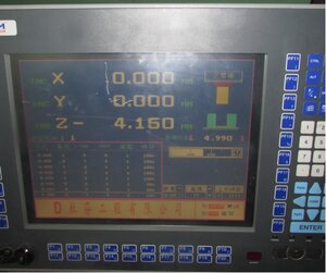

Re: Электроэрозионный DOPHEN EDM CNC
Компьютер(панель) не родная, давно покупал на евау.
Программа под DOS. Внизу табличка с режимами работы. В зависимости на какую глубину заглубился электрод, от этого меняются режимы работы.
IMG_1466 (Копировать).JPG (7536 просмотров) <a class='original' href='./download/file.php?id=198973&mode=view' target=_blank>Загрузить оригинал (239.08 КБ)</a>
Пробуем разные режимы/настройки. Настройки: напр. поджига 190-260в, сила тока 0-11, время вкл, время выкл импульса, режим генератора 1,2,3, заполнение 100%,80%,60%, время прожига, высота подъема, высота отпускание ...
Можно задать силу тока 0-11.
Чистовые. 0 грызло 2 часа, и прогрызло пару соток.
Черновые. 11 грызло 5минут, и прогрызло пару десяток.
Пластина.JPG (7496 просмотров) <a class='original' href='./download/file.php?id=199009&mode=view' target=_blank>Загрузить оригинал (209.51 КБ)</a>
Под микроскопом. На фото слева эрозия, справа шлифовка.
Ноль, работает на поджигающем импульсе. Шероховатость примерно как лист офисной бумаги. Отзеркалились полоски от токарной обработки электрода.
ген0.png (7496 просмотров) <a class='original' href='./download/file.php?id=199007&mode=view' target=_blank>Загрузить оригинал (647.23 КБ)</a>
11 - максимальный ток, поджиг 260в. Шероховатость примерно как наждачка Р200
ген11.png (7496 просмотров) <a class='original' href='./download/file.php?id=199008&mode=view' target=_blank>Загрузить оригинал (719.65 КБ)</a>
