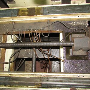

Электроэрозионный DOPHEN EDM CNC
Сообщения: 34042
Восстановление и модернизация электроэрозионного DOPHEN EDM CNC
Размер стола 400х700
Ток 50А
Макс. вес электрода 50кг.
На всех осях стоят линейки.
Направляющие скольжение.
Ось Z двойная (два винта)
IMG_1453 (Копировать).JPG (7608 просмотров) <a class='original' href='./download/file.php?id=198885&mode=view' target=_blank>Загрузить оригинал (244.48 КБ)</a>

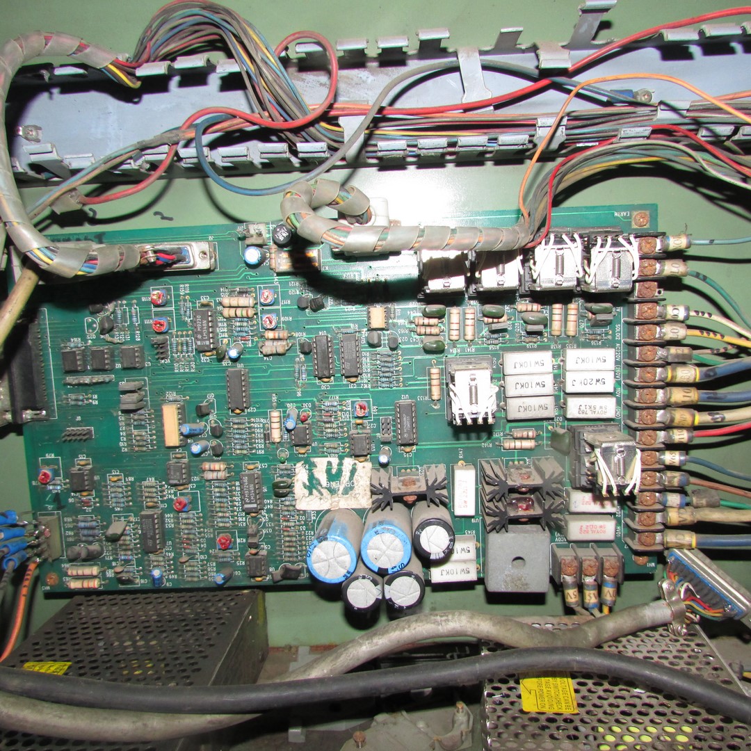

ЧПУ старое, китайское. Работает под DOS. Для ЧПУ нужен старый комп с двумя ISA
В компьютере нет винчестера вообще. Программа грузится с ISA карточки. Типа SSD ;)
IMG_1462 (Копировать).JPG (7606 просмотров) <a class='original' href='./download/file.php?id=198886&mode=view' target=_blank>Загрузить оригинал (394.27 КБ)</a>
Плата генератора, АЦП, линеек, управления станком
IMG_1463 (Копировать).JPG (7606 просмотров) <a class='original' href='./download/file.php?id=198887&mode=view' target=_blank>Загрузить оригинал (390.29 КБ)</a>
Плата управления станком, включает насос, переключает полярность, включает нужное кол-во транзисторов для задания тока работы и тд..
