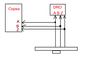

aftaev писал(а): ↑04 апр 2022, 18:33 На этот случай у нас стоят на станке линейки, которые подключены и к сервам и к DRO.
Можно схему параллельного подключения линеек к DRO и плате управления станка?
Re: Модернизация DK7740 электроэроз. проволочновырезной
Cvazist писал(а): ↑ Можно схему параллельного подключения линеек к DRO и плате управления станка?
Такой схемы у нас нет. У нас линейки заведены и в ДРО и в СЕРВЫ, а не в плату станка. Плата станка у нас не поддерживает обратную связь. Есть платы AutoCut с обратной связью, но не у нас.
Стоят сервы Яскава. Чтобы к ним подключить обратную связь, нужно иметь доп. модуль. На фото это модули слева. Они защелкиваются на серву. Такая плата стоит 150баксов. У нас были с сервами, но под сеть мехотролинк. Мы все лишнее с платы сдули, и получилась плата для обратной связи.
У сервы есть вход с диф. сигналами ABZ для обратной связи (не все сервы это поддерживают).
У DRO есть вход с диф. сигналами ABZ
Все они уровней TTL (5в)
Их параллелим и все.
777.png (43135 просмотров) <a class='original' href='./download/file.php?id=202756&mode=view' target=_blank>Загрузить оригинал (19.5 КБ)</a>
Далее в настройках сервы включаем функцию поддержания FullClosed Loop (обратная связь). Задаем сколько имп. на мм. Запускаем автонастройку и ПИД настраивается. Если надо убрать резонансы, подстраиваем ПИД ручками.

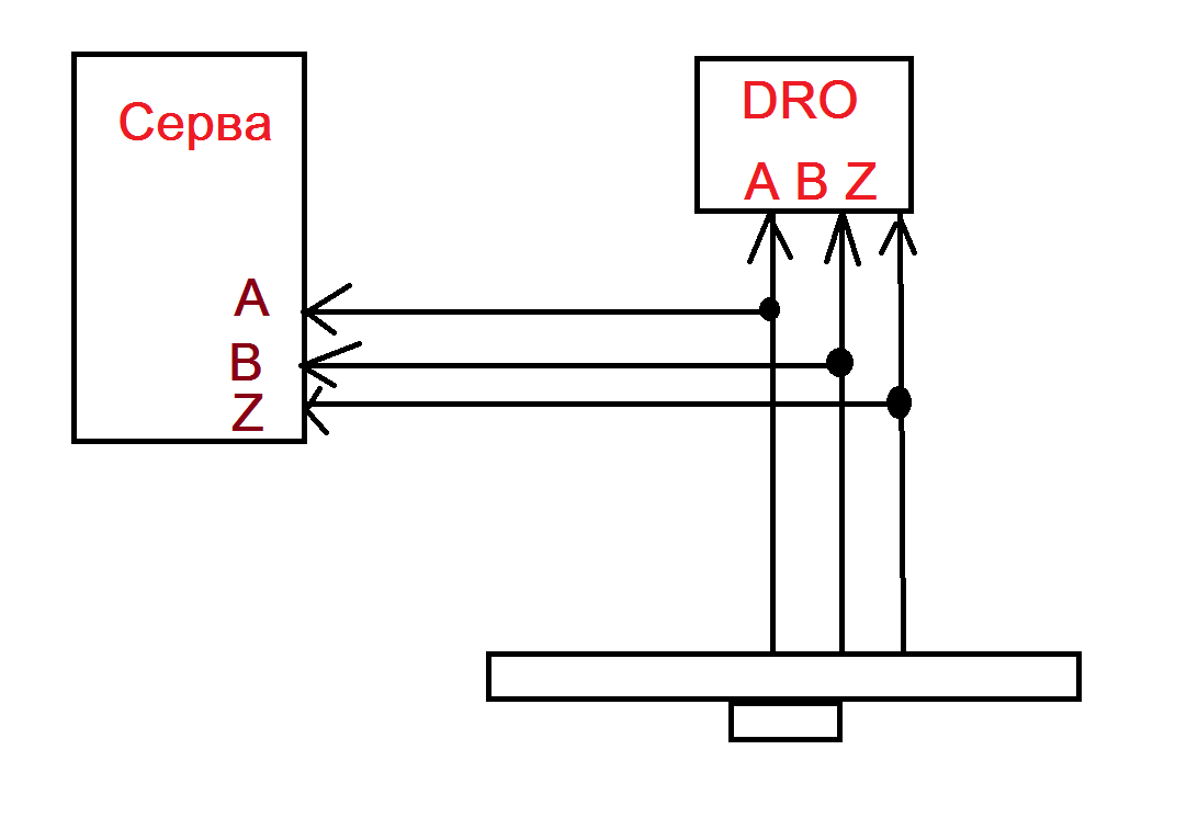

Можно уточнение: Просто физически запаралелили серву и DRO, без развязки?
mikehv
Сообщения: 1846
Репутация: 1175
Откуда: Иваново
Сообщение mikehv »
Там нечего развязывать. На входах и так оптопары должны быть
Cvazist
Сообщения: 950
Репутация: 97
Сообщение Cvazist »
Можно перегрузить выходные цепи на линейке.
Нужно поизучать есть ли защита выхода у китайцев. По быстрому ни чего не нашел.
mikehv
Сообщения: 1846
Репутация: 1175
Откуда: Иваново
Сообщение mikehv »
Ну сделай через компаратор какой нибудь простецкую развязку. Вряд ли двумя оптопарами перегрузишь выход
Cvazist писал(а): ↑ Можно уточнение: Просто физически запаралелили серву и DRO, без развязки?
Да.
mikehv писал(а): ↑ Там нечего развязывать. На входах и так оптопары должны быть
На входах куды подключаются линейки нет оптопар. Скорости могут быть большие, оптопары не есть хорошо. Там стоит TTL микруха, линейный драйвер как его в мануале именуют.
Cvazist писал(а): ↑ Можно перегрузить выходные цепи на линейке.
Открути крышечку у линейки, посмотри что там на выходе стоит микруха. Пробей ее нагрузочную способность.
В серве на входе стоит TTL микруха типа 74SLдальшенепомню. В DRO что то подобное стоит.
По памяти. ПРИМЕРНО, к одной микрухе TTL можно подключить 5-10 таких микрух.

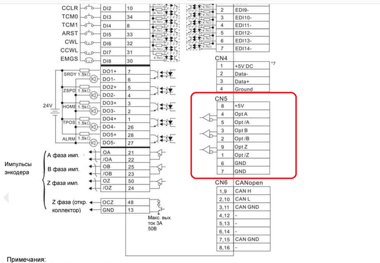

Из мануала Delta. На входе стоит диф.микруха без оптопар.
Линейкам нужно питание +5в. Линейки питаются от DRO.
000.png (43059 просмотров) <a class='original' href='./download/file.php?id=202768&mode=view' target=_blank>Загрузить оригинал (423.24 КБ)</a>
