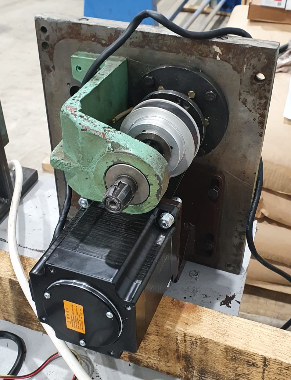

Всем привет!!!
Вообщем на работе у меня купили 3А711АФ. Купили давно, неспешно перебрали механику, гидру.
А вот с электроникой полная ж... Ей под сорок лет. Толком ничего не работает. Кое как работала продольная подача с гидравликой.
Вот и решили модернизацию провести. Электрошкаф был выпотрошен полностью.
В итоге получилось вот что:
- стойка ЧПУ LinuxCNC, 2 LPT порта;
- привод продольной подачи - штатная гидравлика, управление от стойки ЧПУ;
- привод поперечной подачи - шаговый Leadshine 2282;
- привод шпинделя - шаговый Leadshine 2282;
- плата PLCS6x с умножителем частоты и аналогом для частотника;
- частотник на гидростанцию;
- частотник на шпиндель.

Поперечная подача. Ремень зубчатый.
поперечка.jpg (6085 просмотров) <a class='original' href='./download/file.php?id=187224&mode=view' target=_blank>Загрузить оригинал (157.09 КБ)</a>
Вертикальная
вертикальная.jpg (6085 просмотров) <a class='original' href='./download/file.php?id=187225&mode=view' target=_blank>Загрузить оригинал (152.7 КБ)</a>
