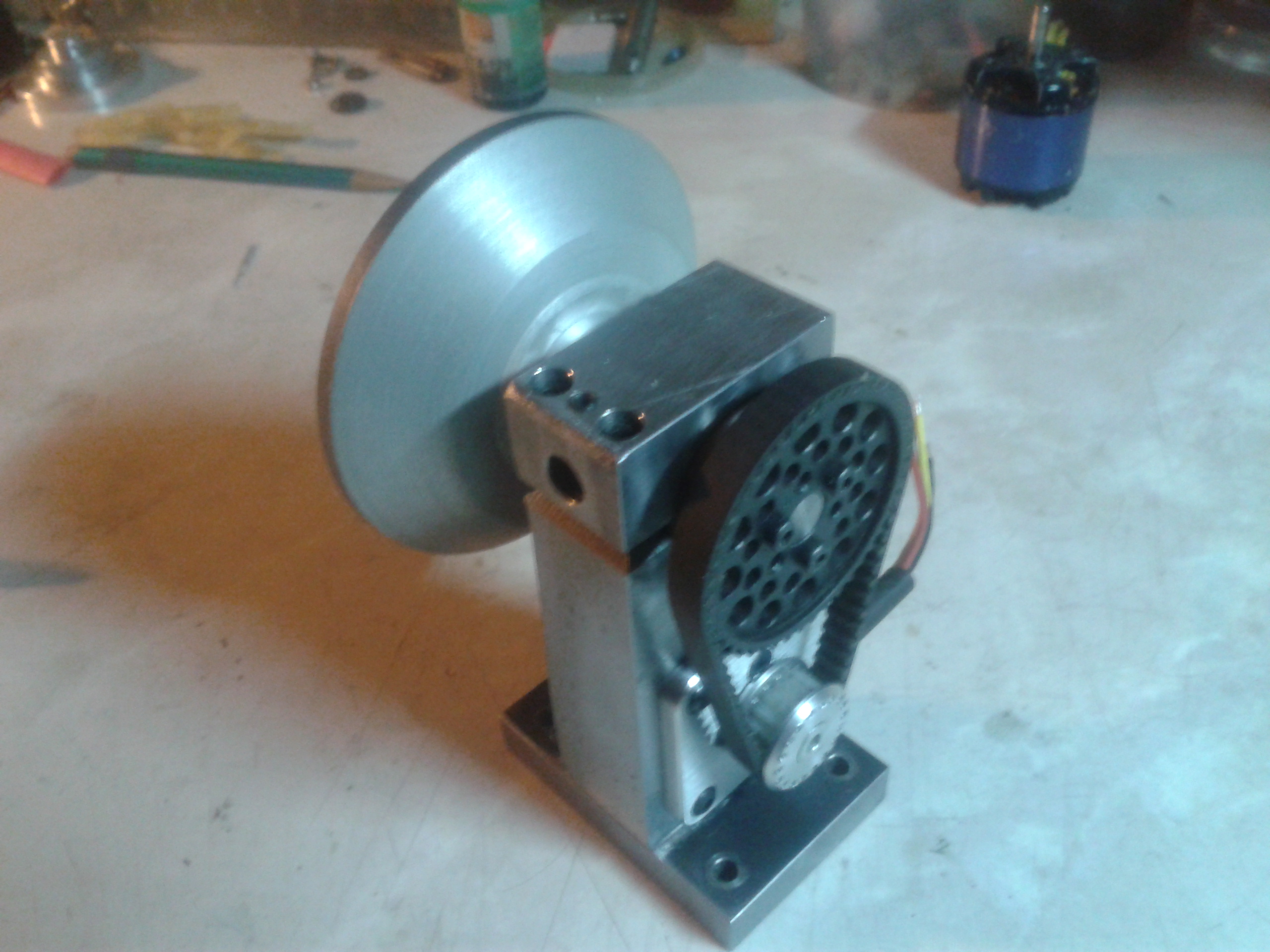

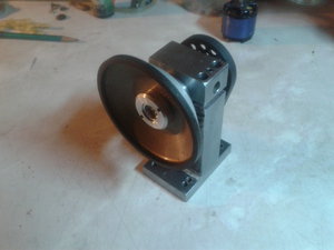

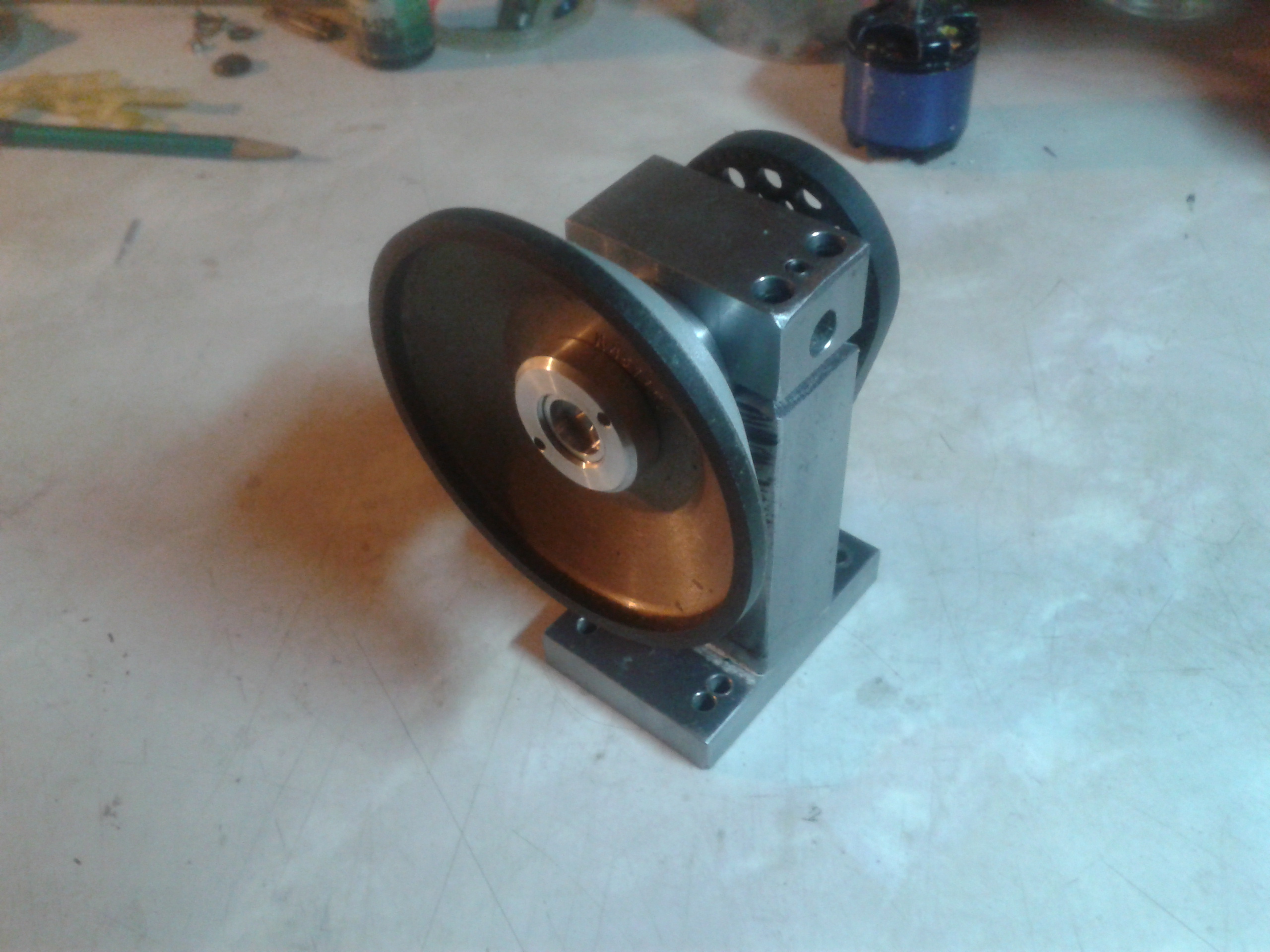

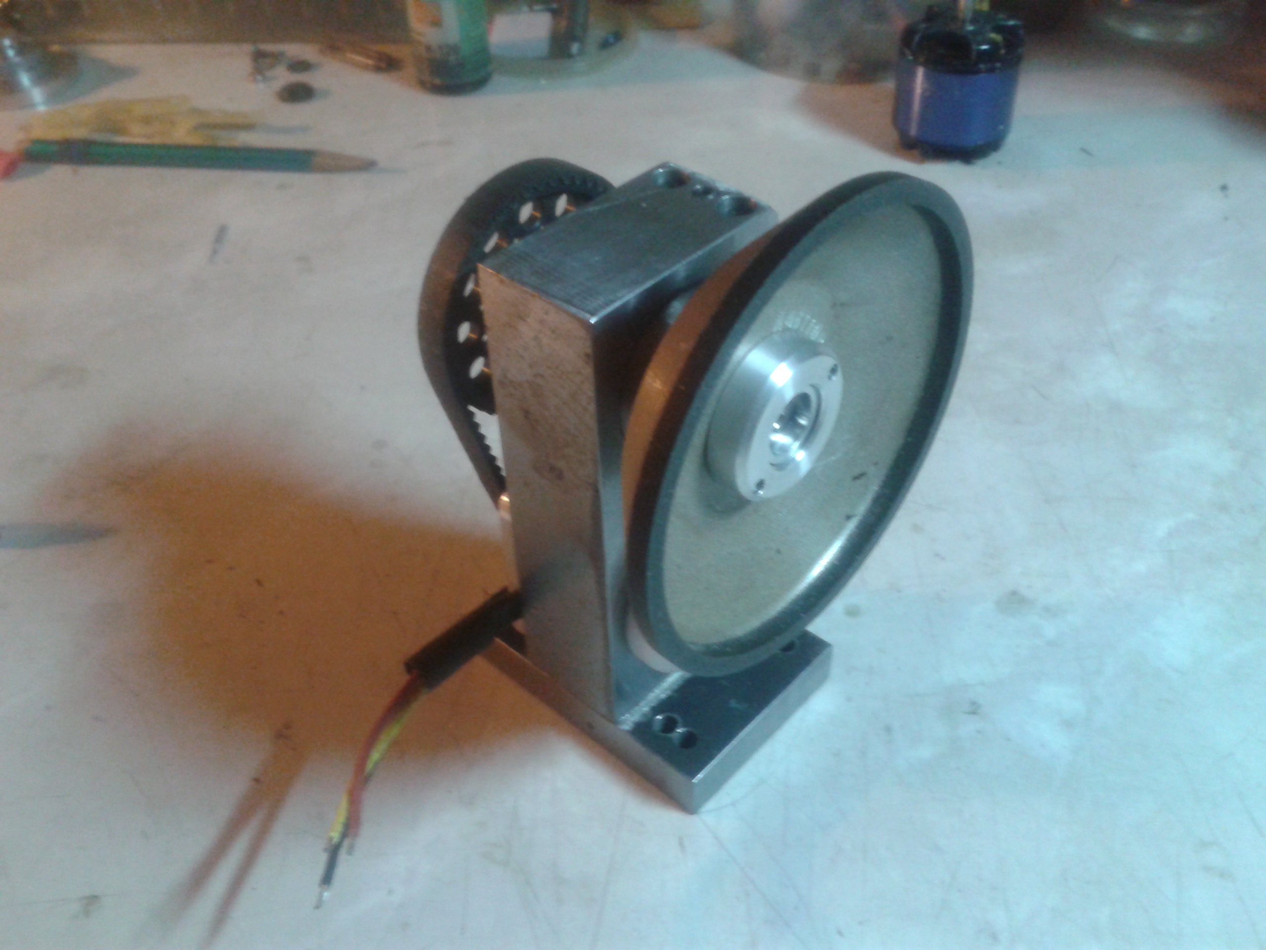

Правилку сочинили,ждём электронику и попробуем править камень.

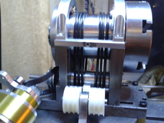

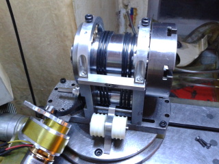

На бабку изделия поставил шесть ремней,новые ролики,перебрал редуктор и сделал жесткие пятки на поджим шпинделя.
Дальше фильтрация сож.
