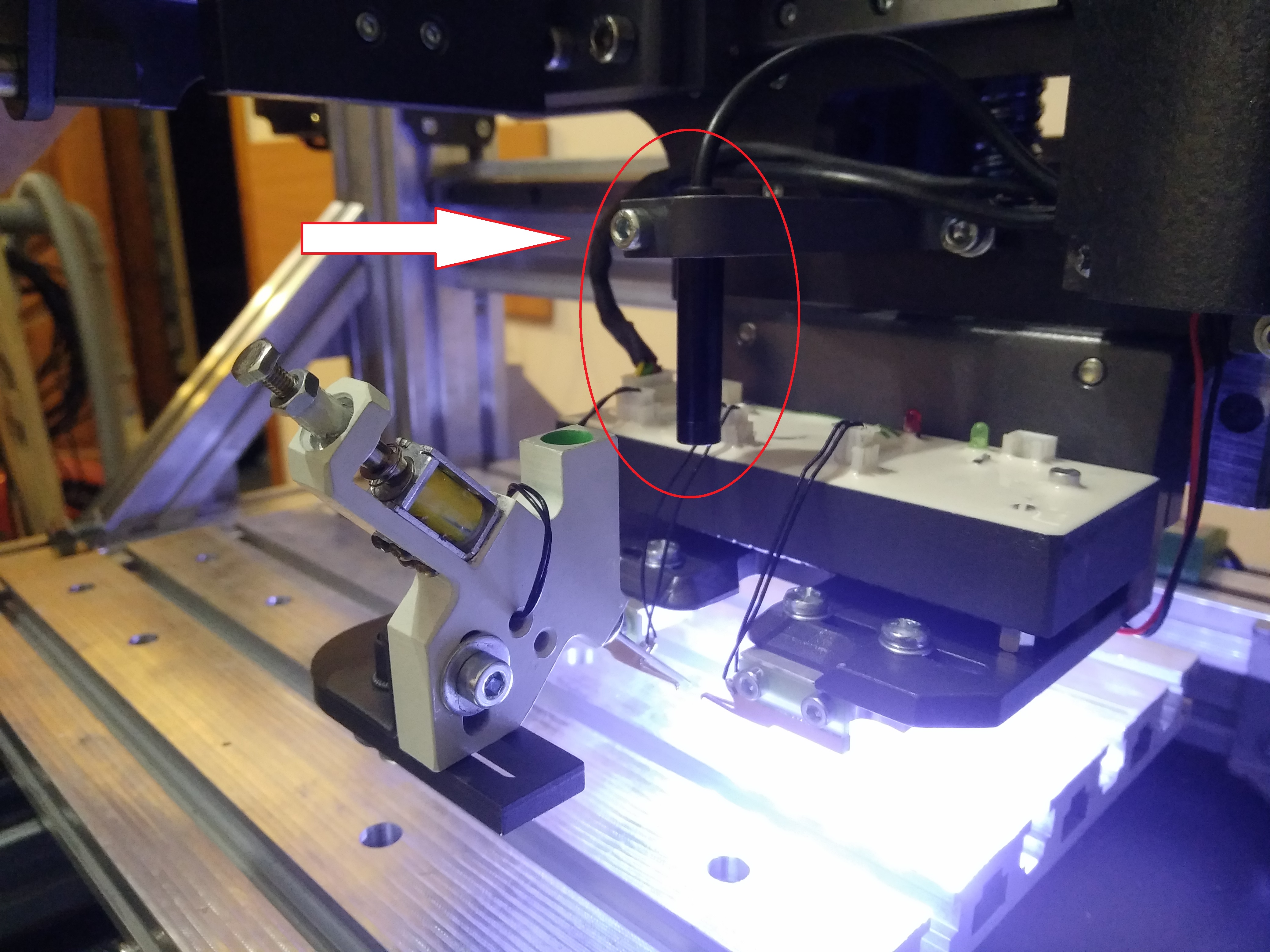

Итого получили стандартную 3 осевую схему но на оси Z висят еще 2 оси ,которые могут перемещаться в 2 плоскостях независимо.
На платформе Z будут находиться маркер для "плевков" краской и щупы для измерения по 4 проводной схеме .Также рядом будет плата с 16битным АЦП и контроллером мега328 для управления им и передачи данный по RS232 в комп.
Больше недели тестировали разные варианты управления и по i2c и дискретными выводами но рациональнее и проще оказалась такая схема, при которой контроллер просто выполняет функцию конвертора i2c и COM порта. Такая связка оказалась не подвержена помехам. В отличии от той же I2c, где длина провода в 1.5 метра вешала контроллер нафиг, при включении на соседнем станке шпинделя с вероятностью 99%.

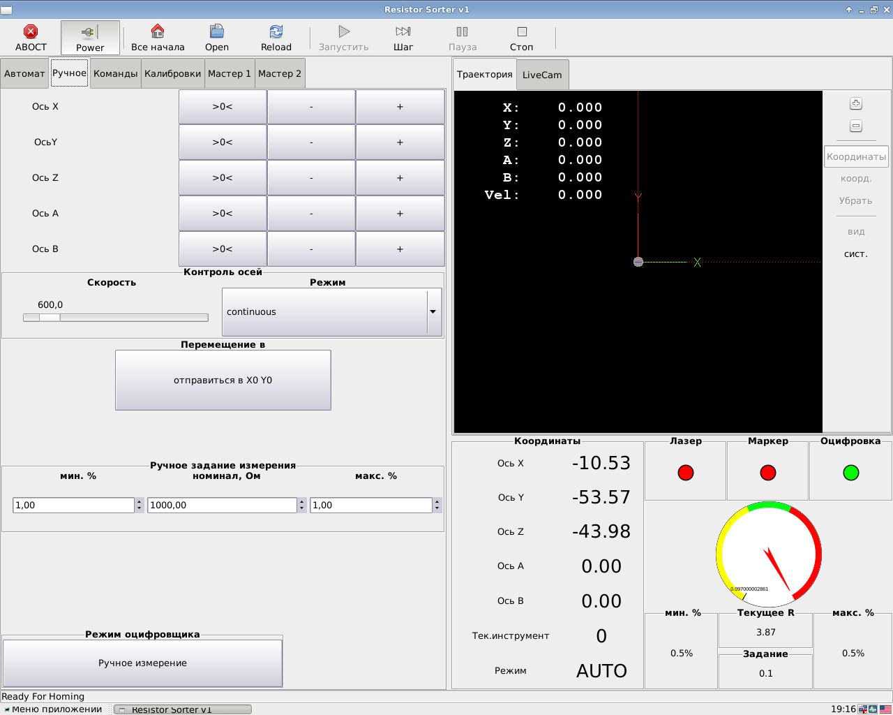

Далее пошла самая интересная но и сложная часть это разработка платы и написание "морды лица" для Linuxcnc . Потому ка на станке будут работать люди далекие от чпу и вешать на специализированный станок профиль под фрезеровку или токарку как то совсем не айс. На это ушло около 3 недель активного программирования, испытаний перепайки плат, снова испытаний и с десяток раз изменялся интерфейс. В процессе он был практические полностью заменен на самописный. За основу взял gscreen. получилось так :
6.png (5804 просмотра) <a class='original' href='./download/file.php?id=170683&mode=view' target=_blank>Загрузить оригинал (96.09 КБ)</a>
5.png (5804 просмотра) <a class='original' href='./download/file.php?id=170682&mode=view' target=_blank>Загрузить оригинал (115.89 КБ)</a>
4.png (5804 просмотра) <a class='original' href='./download/file.php?id=170681&mode=view' target=_blank>Загрузить оригинал (124.8 КБ)</a>
3.png (5804 просмотра) <a class='original' href='./download/file.php?id=170680&mode=view' target=_blank>Загрузить оригинал (323.32 КБ)</a>
2.png (5804 просмотра) <a class='original' href='./download/file.php?id=170679&mode=view' target=_blank>Загрузить оригинал (348.64 КБ)</a>
1.png (5804 просмотра) <a class='original' href='./download/file.php?id=170678&mode=view' target=_blank>Загрузить оригинал (332.94 КБ)</a>
Сделал 2 мастера генератора g-code для этого станка чтоб операторы не заморачивались написанием его вручную.
Кстати подумали и решили вставить вебкамеру в интейфейс. чтоб можно было по камере позиционировать координаты оператору. для этого не плохо подошла маленькая камера с алиэкспресс.:

Rionet писал(а):Если можно осветите подробнее основные моменты, чтобы понять принцип.
можно. там секрета нет. но была небольшая путаница с программированием. оно оказывается идет с разными "таймингами". И пришлось делать задержки чтоб изменения гарантированно были восприняты каждым звеном. Но уверен что можно сделать и грамотнее . Если б было больше времени. структура обмена получилать такая:
struct.png (5598 просмотров) <a class='original' href='./download/file.php?id=170794&mode=view' target=_blank>Загрузить оригинал (13.99 КБ)</a>
У меня например не получилось нормально менять пины и читать у чужих компонентов из python. Пришлось в каждой программе создавать свой компонент и связывать их выводы через HAL.
И тут выяснил что сигнал проходит не мгновенно а с вполне ощутимой задержкой. и где в некоторых местах чтоб не плодить связи стал управлять обновлением экранных элементов прямо из питона. так оказалось даже удобнее потому как средства форматирования строк в питоне гораздо удобнее.
Описывать весь код очень долго. Спрашивай что именно интересует постараюсь ответить.
