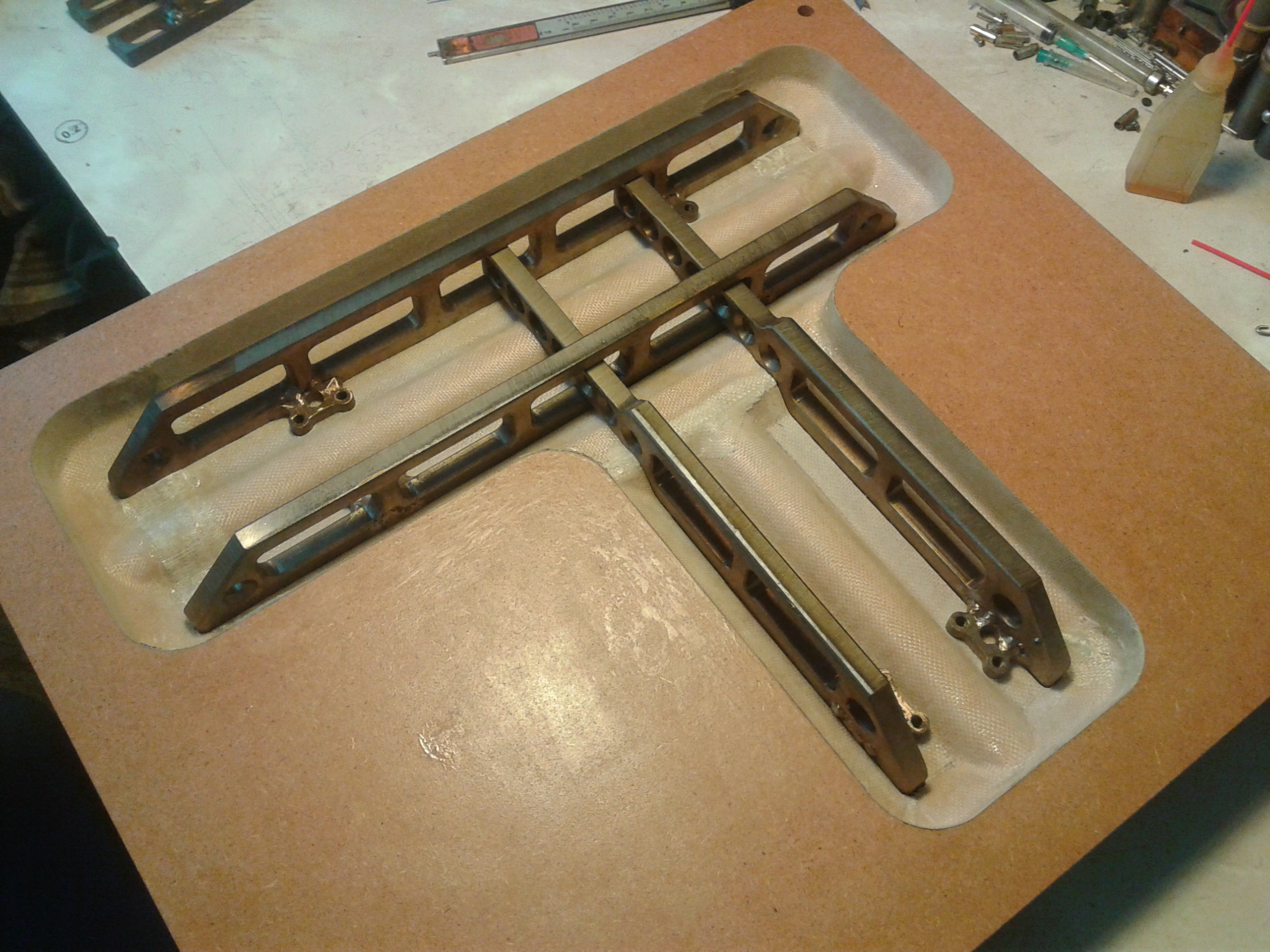

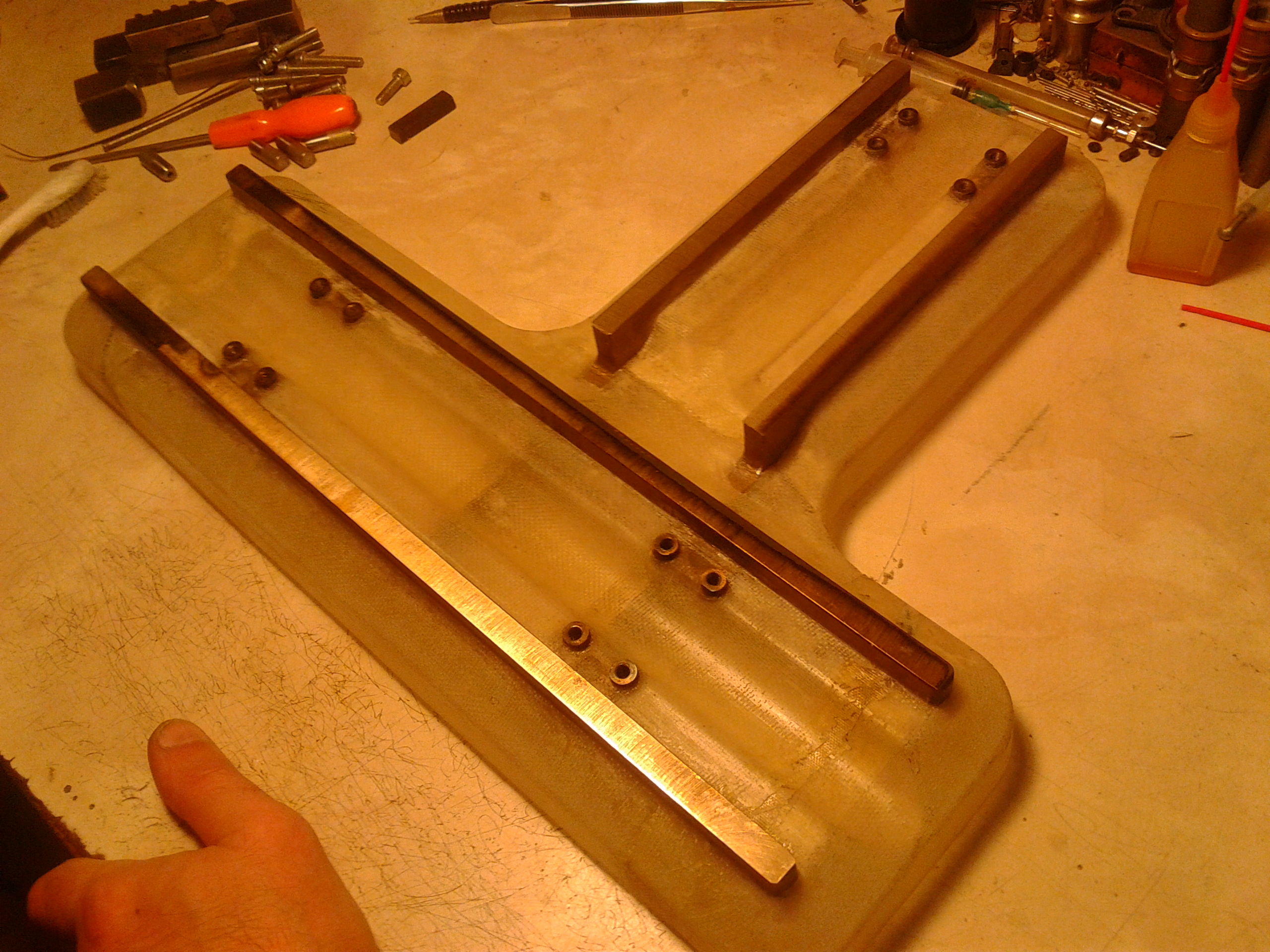

закладные,прожаренные в духовке)) (17059 просмотров) <a class='original' href='./download/file.php?id=137468&mode=view' target=_blank>Загрузить оригинал (1.81 МБ)</a>
закладные в форме (17059 просмотров) <a class='original' href='./download/file.php?id=137469&mode=view' target=_blank>Загрузить оригинал (1.59 МБ)</a>
закладные в форме

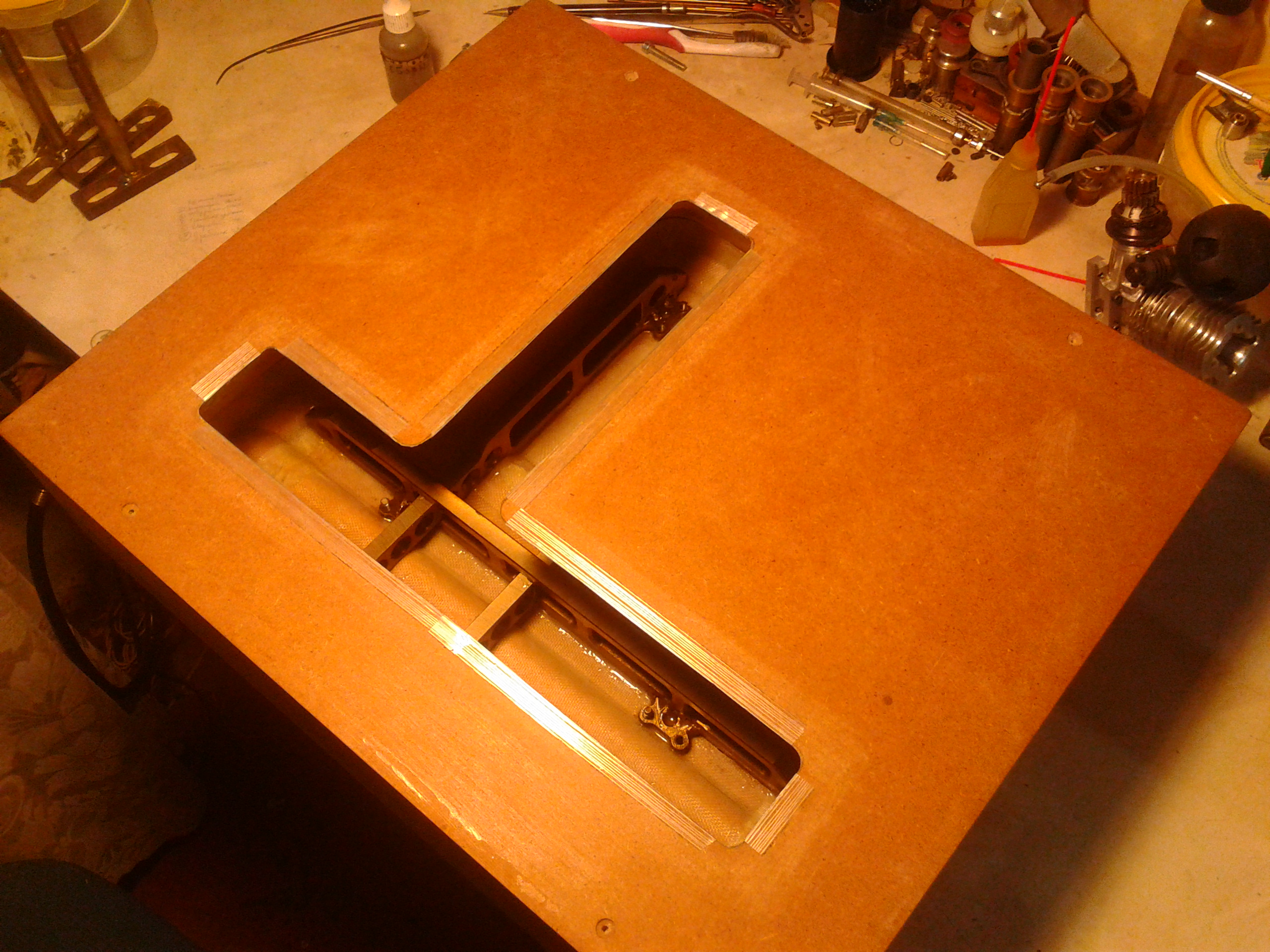

стеклотканевая оболочка по форме (17059 просмотров) <a class='original' href='./download/file.php?id=137470&mode=view' target=_blank>Загрузить оригинал (1.65 МБ)</a>

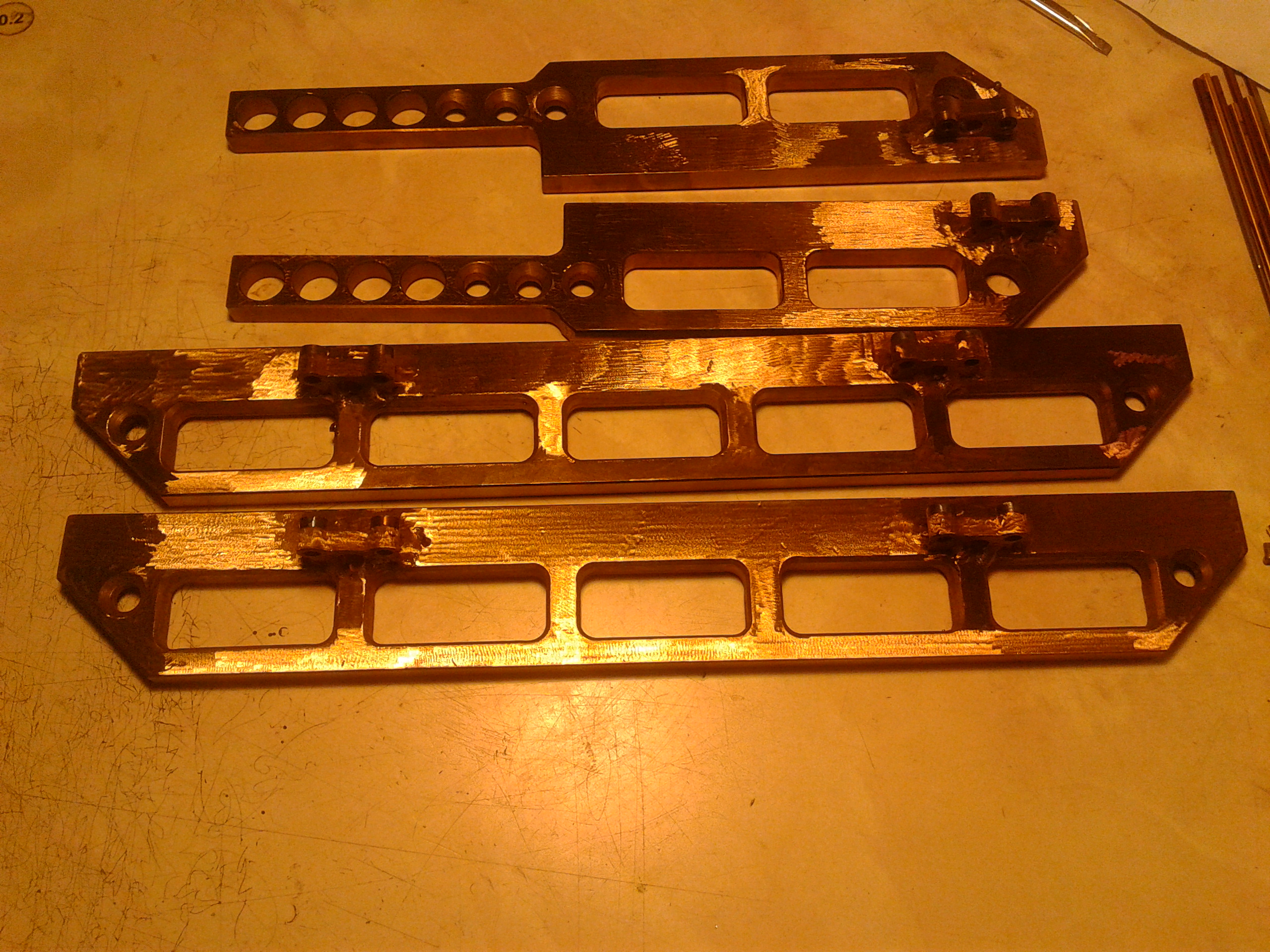

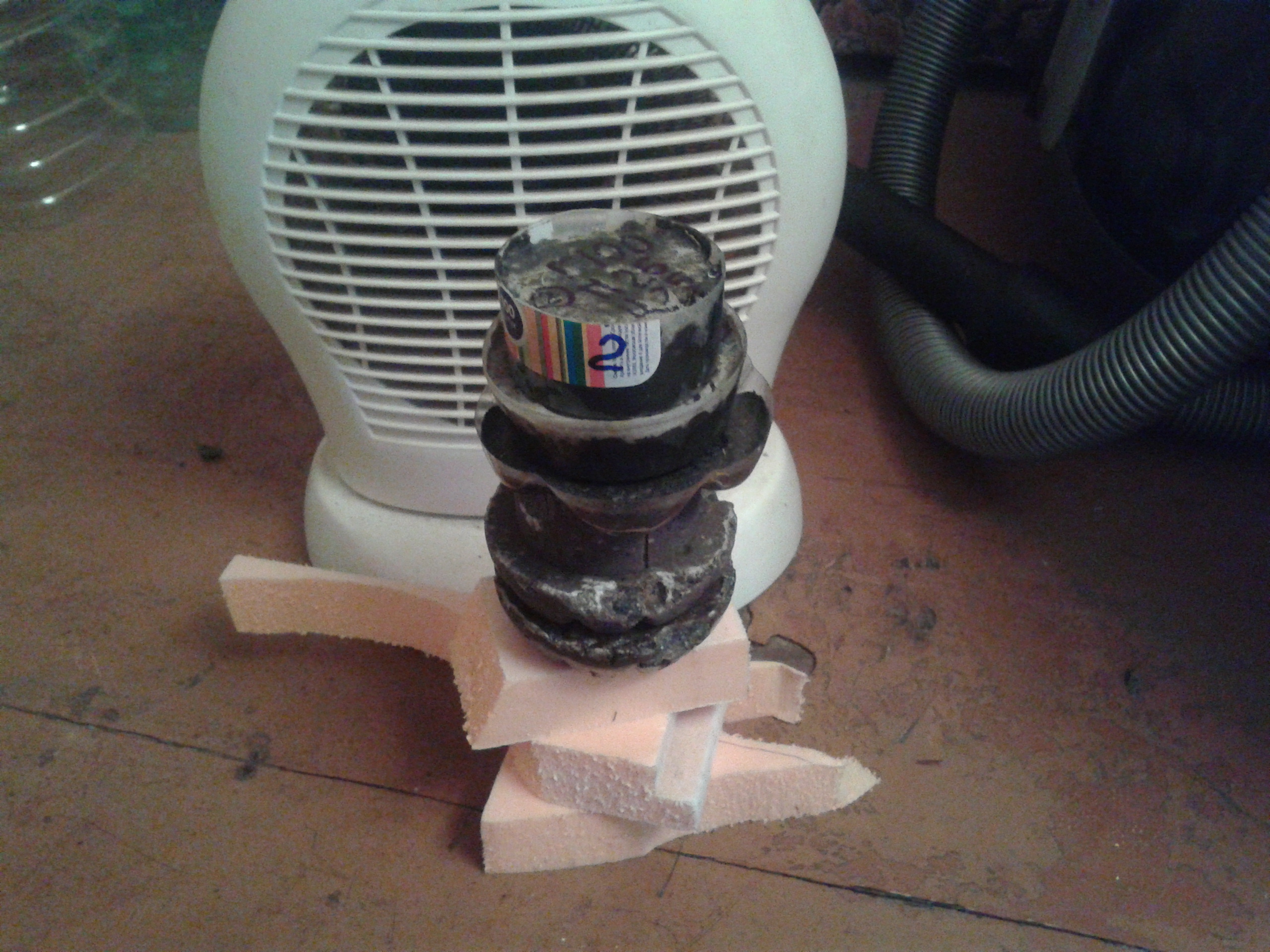

&quot;термозакалка&quot; пробных образцов (17059 просмотров) <a class='original' href='./download/file.php?id=137472&mode=view' target=_blank>Загрузить оригинал (1.45 МБ)</a>
"термозакалка" пробных образцов
голая станина с закладными (17059 просмотров) <a class='original' href='./download/file.php?id=137467&mode=view' target=_blank>Загрузить оригинал (315.65 КБ)</a>

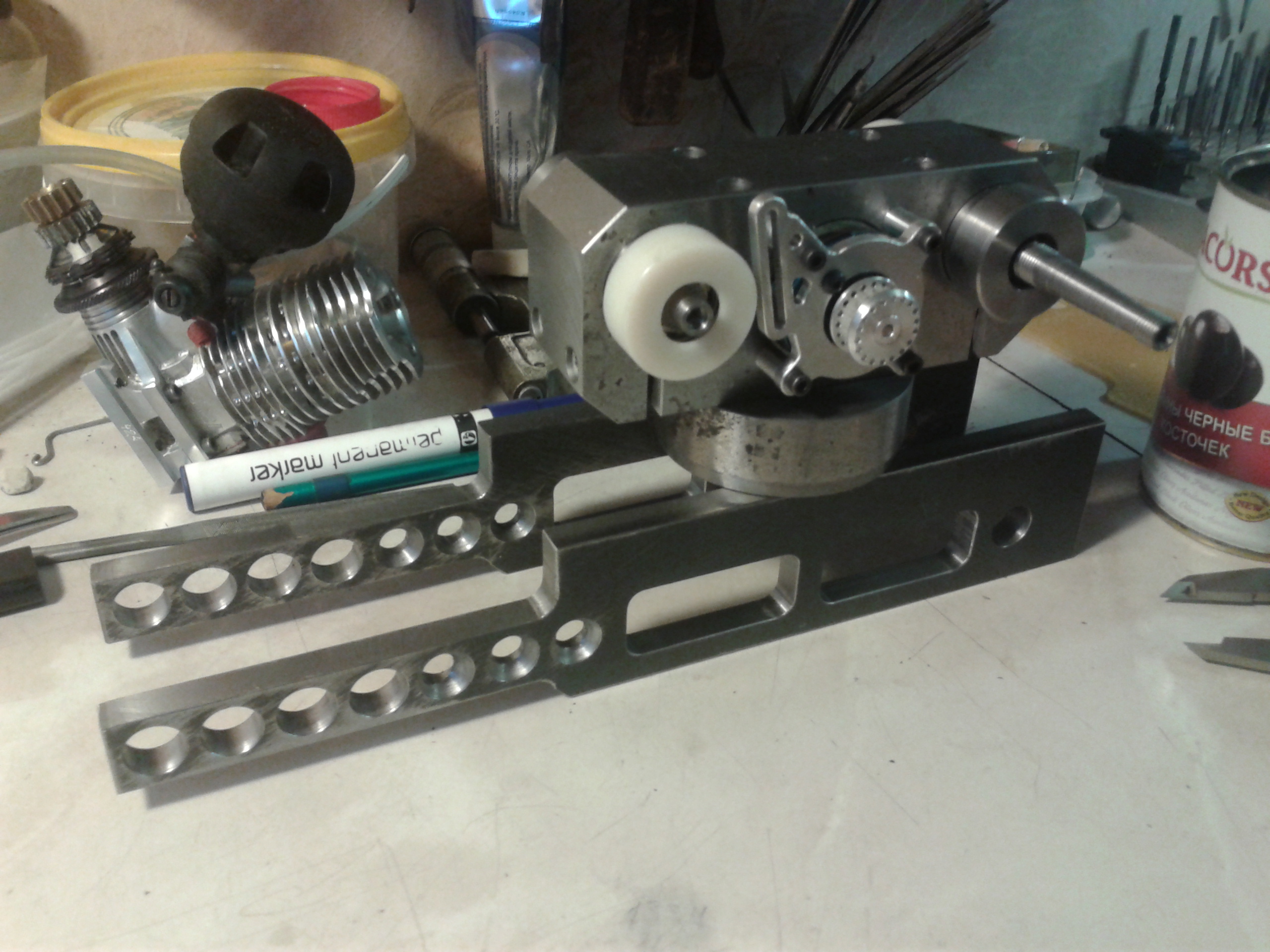

пока в таком виде сборочный (17059 просмотров) <a class='original' href='./download/file.php?id=137465&mode=view' target=_blank>Загрузить оригинал (180.13 КБ)</a>

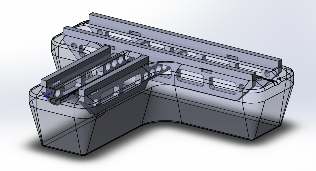

Вы эти художества уже видели (17059 просмотров) <a class='original' href='./download/file.php?id=137466&mode=view' target=_blank>Загрузить оригинал (1.09 МБ)</a>

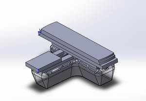

Описание станка, основные характеристики:Начало постройки шлифовального для модельных нужд.Делаю надурняк ,походу буду модёрнить :hehehe: так быстрее и не сильно завишу от комлектующих и друзей барбосов,продаванов и т.д.
Обрабатываемые материалы:- сталь ,цветные металлы
Чертежи, фото, видео станка:- приложил
Примеры изделий (фото):- приложу,когда построю :hehehe:
Вопросы:- задавайте
Что пробовал: ничего не пробовал,просто делаю и делаю))
Что получилось:- все в процессе
Что не получилось:- :thinking:
Ориентировочный бюджет: -практически на халяву :lol:
С кинематикой до конца еще не определялся ,накидывайте ,буду рад по-умничать и что -то перенять :beer_blow:
форма готовая к заливке (17059 просмотров) <a class='original' href='./download/file.php?id=137471&mode=view' target=_blank>Загрузить оригинал (1.57 МБ)</a>

а что за шпинделек?
Chili
Сообщения: 1222
Репутация: 1074
Откуда: Таганрог
Re: Маленький шлифовальный из полимергранита
Сообщение Chili »
На первое время самодельное,токаренное и тертое. Когда запущу ( :thinking: :wik: ) тогда и на нем же попробую новые шпиндели (посадки под подши шлифануть) . Например из автомобильных пальцев. Со смазкой нужно выбирать ,либо консистентная ,либо туман. На наружнюю шлифовку не больше 10 тыш обормотов,на внутреннюю от 30. Камни на наружку не больше 100 в диаметре,буду искать эльбор. Пока там стоят подши модельные радиальные 12 на 21,на первое время хватит. Гидростатику и подобное не рассматриваю (опыта нет и можно залететь на долго и со свистом,подши надежней ,выхаживая до 2микрушек добирусь и мне с головой)
