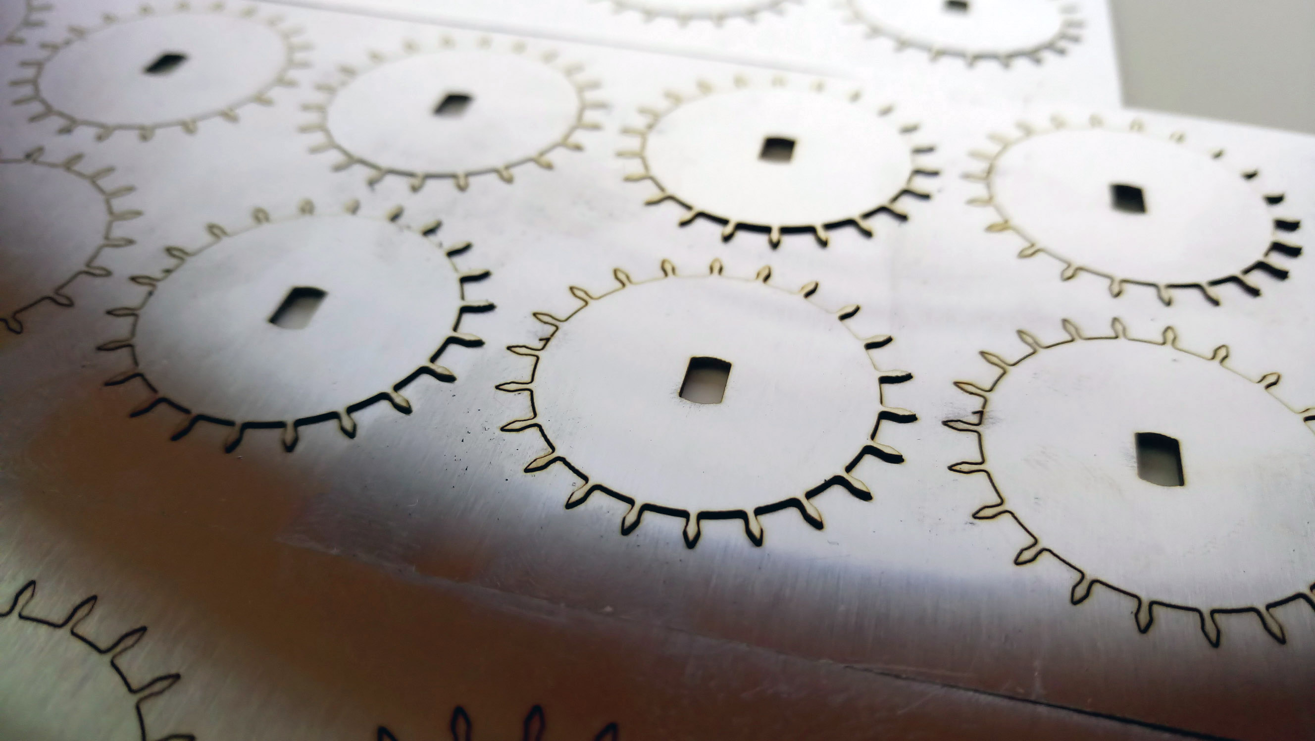

Сегодня получил звездочки из нержавейки толщиной 0,75 мм.
Резали в СПБ. Взяли за 40 звездочек 3200 руб. + доставка.
2017-06-05 19-35-05.JPG (8774 просмотра) <a class='original' href='./download/file.php?id=113427&sid=1a28ae27d0ec46b52aea06a289d5fe43&mode=view' target=_blank>Загрузить оригинал (468.33 КБ)</a>
2017-06-05 19-35-22.JPG (8774 просмотра) <a class='original' href='./download/file.php?id=113428&sid=1a28ae27d0ec46b52aea06a289d5fe43&mode=view' target=_blank>Загрузить оригинал (367.09 КБ)</a>
2017-06-05 19-35-58.JPG (8774 просмотра) <a class='original' href='./download/file.php?id=113429&sid=1a28ae27d0ec46b52aea06a289d5fe43&mode=view' target=_blank>Загрузить оригинал (299.21 КБ)</a>

Выглядят отлично :)
