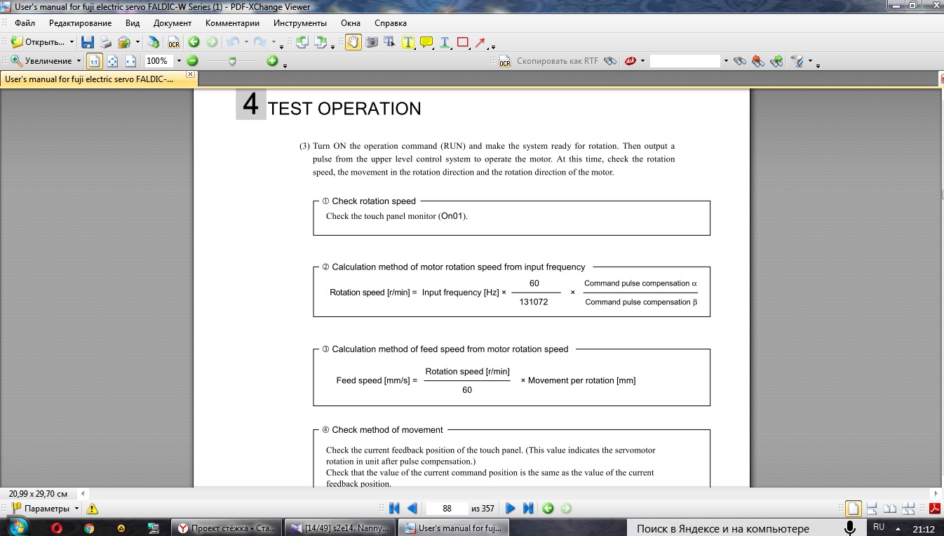

Тут в чем проблема ,нельзя крутить верхнюю часть (иглу) пока нижняя (челнок) не стоит правильно, а крутить челнок нельзя, пока игла не будет поднята.
Если инкодер абсолютный его обязательно крутить чтобы узнать положение при старте??
На моих сервах, что будут стоять на приводах инкодеры на 131072 точки, подскажите у кого опыт есть.
Но управление планирую степ/дир.
