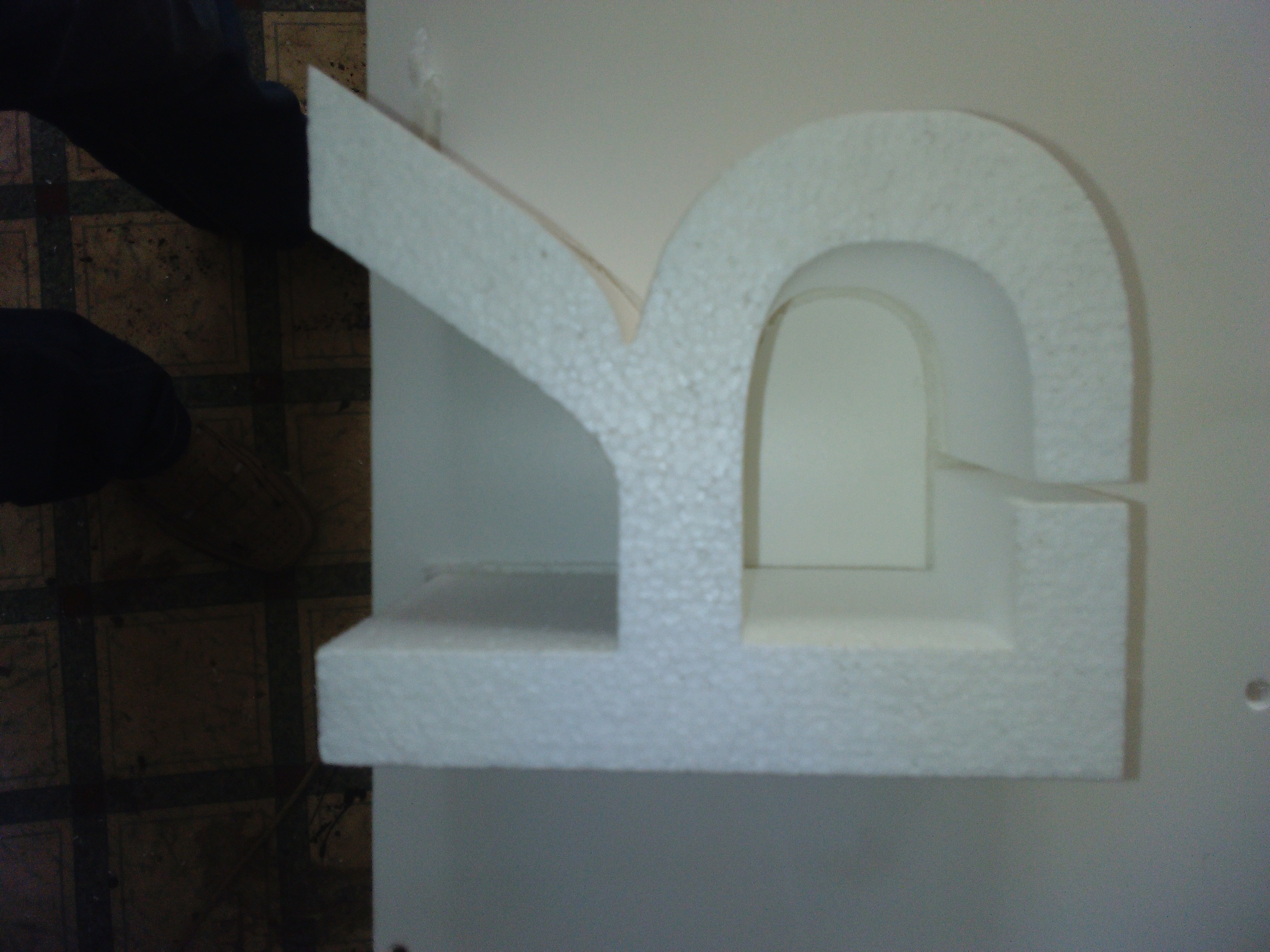

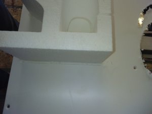

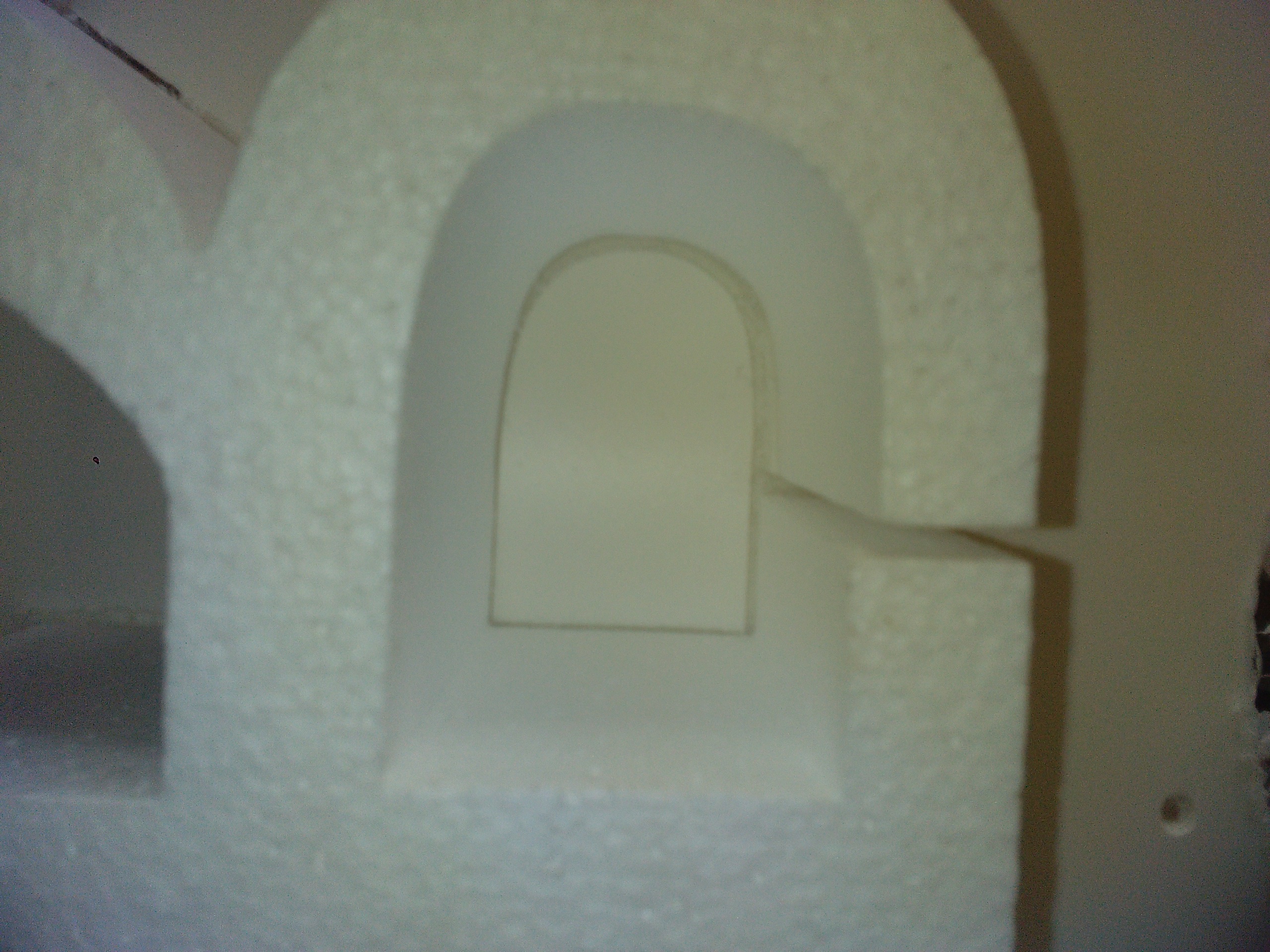

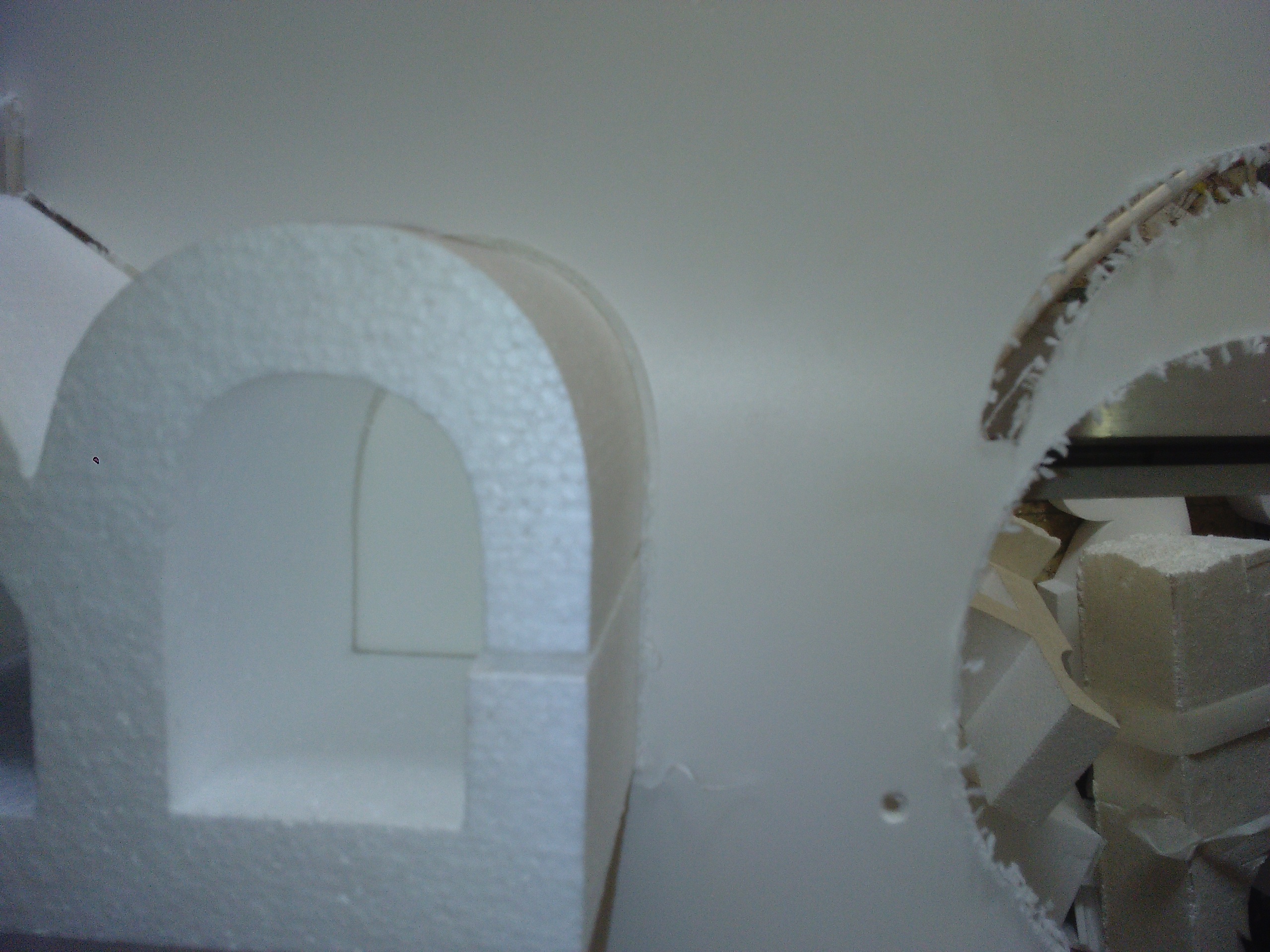

IMG_20160804_094921.jpg (2824 просмотра) <a class='original' href='./download/file.php?id=86242&sid=0fbadce7e37623470dac502571cef8aa&mode=view' target=_blank>Загрузить оригинал (1.44 МБ)</a>
IMG_20160804_094928.jpg (2824 просмотра) <a class='original' href='./download/file.php?id=86243&sid=0fbadce7e37623470dac502571cef8aa&mode=view' target=_blank>Загрузить оригинал (1.58 МБ)</a>
IMG_20160804_094932.jpg (2824 просмотра) <a class='original' href='./download/file.php?id=86244&sid=0fbadce7e37623470dac502571cef8aa&mode=view' target=_blank>Загрузить оригинал (1.54 МБ)</a>
IMG_20160804_094939.jpg (2824 просмотра) <a class='original' href='./download/file.php?id=86245&sid=0fbadce7e37623470dac502571cef8aa&mode=view' target=_blank>Загрузить оригинал (1.7 МБ)</a>

Евгений+++ писал(а):
jus писал(а):Сейчас я не около станка, а что в драйверах нужно посмотреть? Я могу описать. Исходник делается в кореле.
Перерисовал Ваш "Я" в Автокад, по своему, прикрепил исходник + текстовый файл(но он для плазмы без оси "Z") может подойдет.
Попробуйте написать УП из моего. Или текстовый отредактировать. (не знаю как у спираль включается, если М3 и М5 то наверное подойдет.)
Будет любопытно посмотреть на видео обработки.
P/S - Размер увеличил, точно не помню, где то 1.5.
Ждем Ваших комментов.
Ваш файл режется также со ступенькой только в масштабе. Ставил карандаш вместо струны, чертит красиво, но со ступенькой.

lkbyysq писал(а):Это один-к-одному?
Внешний контур совпадает кроме ступеньки.

lkbyysq писал(а):Вы это уже в десятый раз повторяете. Проблема НЕ ОБЫЧНА. Подробности давайте, больше подробностей. Те подробности, которых Вы не видите.
Ставил пенопласт в разных местах-правее. левее, выше ниже. Менял скорость подачи-ниже, совсем низко, выше, соответственно температуру. Переустанавливал windows, менял компьютер. MACH лицензионный. Менял микрошаги по всем диапазонам, менял драйверы местами. У знакомого заводской пенорез при резке трясётся, струна тоже, но режет нормально. Если можно больше наводящих вопросов, я уже зациклился, поэтому и не вижу подробностей.

Сообщение Евгений+++ »
Рисовали букву сплайном, попробуйте нарисовать дугами.
Вершины сплайна не уплотнены, При написании УП рез идет по точкам сплайна, а не по линии.
Я же Вам не просто так скинул файл, я в нем буквы дугами и отрезками перерисовал.
Нужно попробовать. Как вариант. ;)

Сообщение jus »
Я пробовал утром и как есть и дугами-результат один-это ступенька.

Сообщение lkbyysq »
Наложите друг на друга, покажите, в каком конкретно месте начинается смещение.
Отзеркальте, т.е пустите резку против часовой, покажите результат.

Сообщение jus »
Резал попутно и встречно. Начало смещения можно заметить на видео.

Сообщение jus »
lkbyysq писал(а):Не заставляйте нас смотреть вашими глазами. Ваши глаза чего-то не замечают.
Покажите.
Подскажите, что ВАМ ещё показать завтра всё подготовлю. Мне кажется, что я в арткаме не то делаю, он под фрезер заточен.
