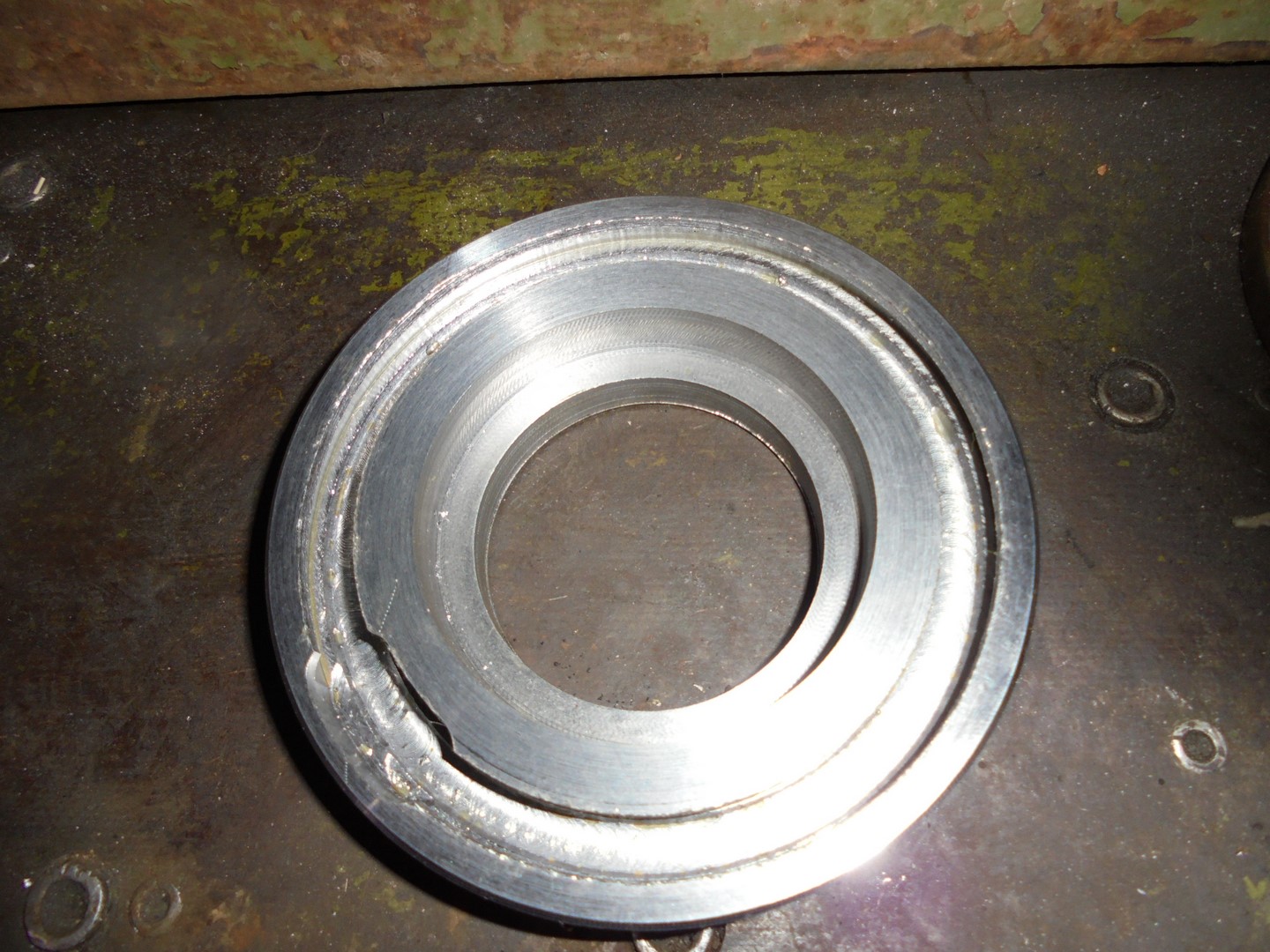

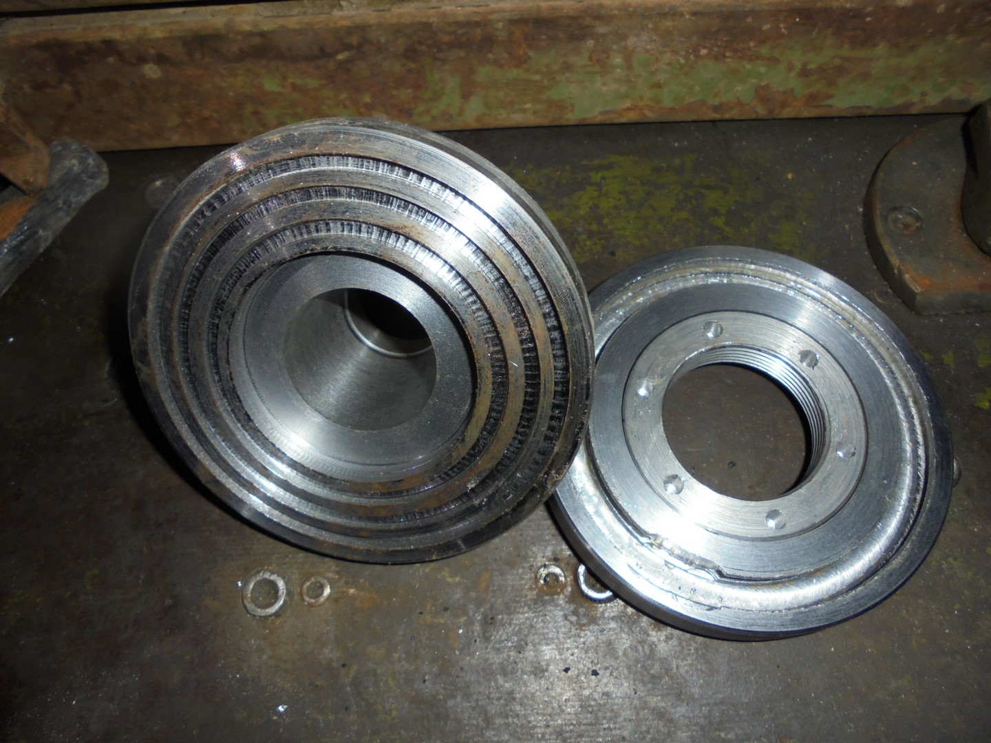

Со станка скомуниздили много чего, не было задней плиты которая прижимает шпиндель(ось Z) к станине через направляйки. На эту плиту крепится мотор 2.2квт 2850 об/мин. Плиту выпилили на 6т80ш из сталюки толщиной 35мм ;)

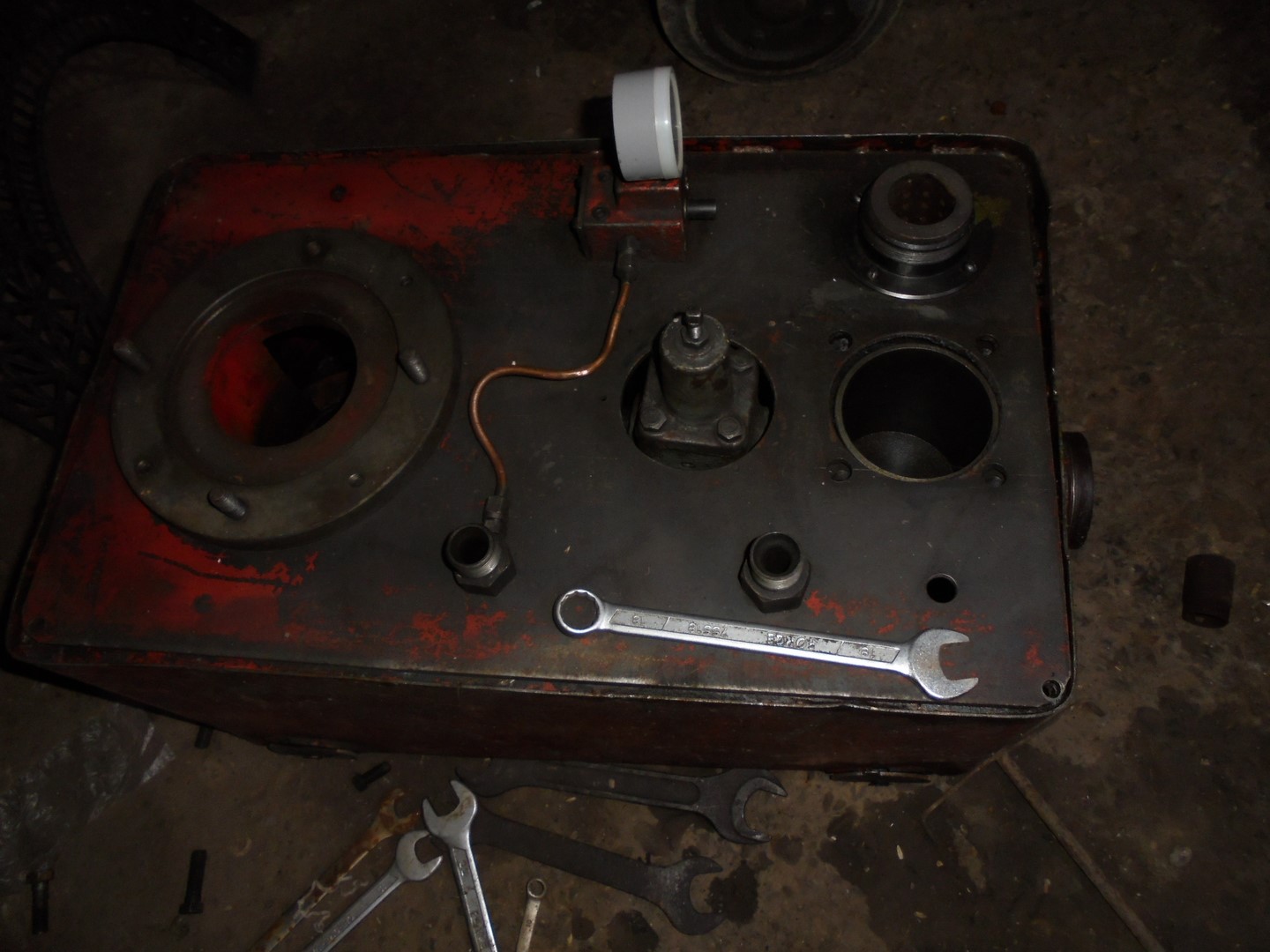

С чипмейкера с Питера купили маслостанцию(разграбленную):

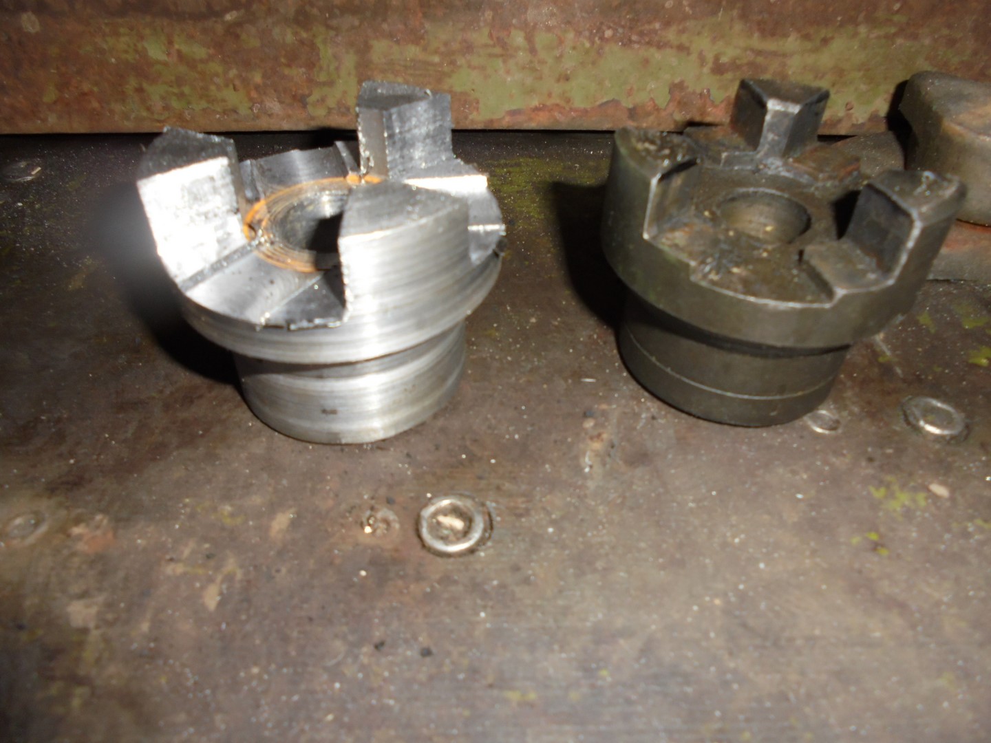

Выточил полумуфту для двигателя

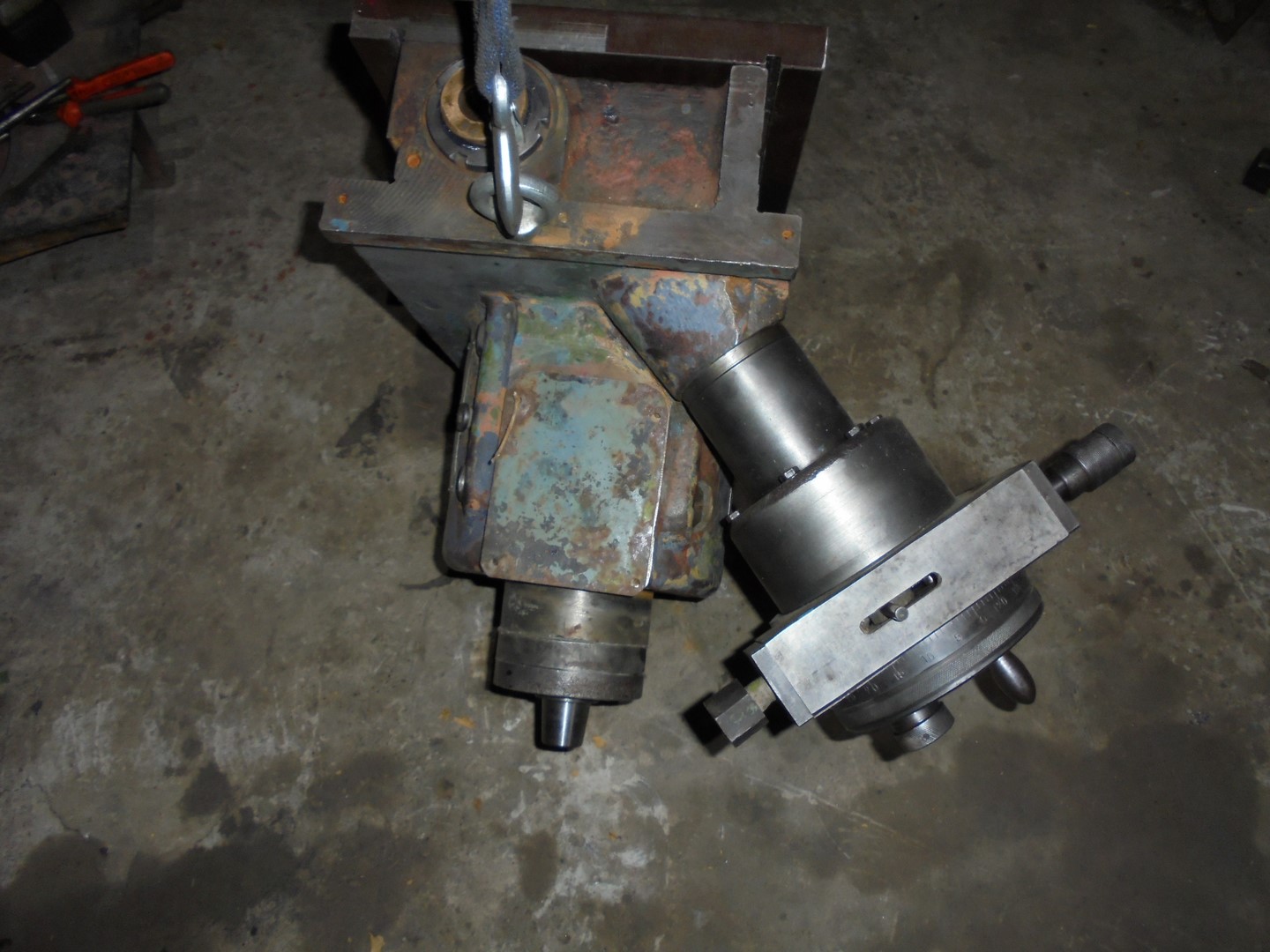

И выточил оправку под камень
00.png (9079 просмотров) <a class='original' href='./download/file.php?id=73090&mode=view' target=_blank>Загрузить оригинал (259.33 КБ)</a>
DSC03923 (Копировать).JPG (9079 просмотров) <a class='original' href='./download/file.php?id=73092&mode=view' target=_blank>Загрузить оригинал (361.84 КБ)</a>
DSC03924 (Копировать).JPG (9079 просмотров) <a class='original' href='./download/file.php?id=73093&mode=view' target=_blank>Загрузить оригинал (357.22 КБ)</a>
DSC03925 (Копировать).JPG (9079 просмотров) <a class='original' href='./download/file.php?id=73094&mode=view' target=_blank>Загрузить оригинал (327.71 КБ)</a>
Режем грузики для балансировки.
