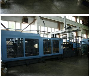

пресс станок ,что можете сказать о нем?

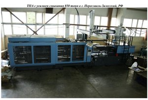

Помогаем - это какой то станок, и он когда то ШоТо делалDima000 писал(а):нужна ваша помощь, помогите разобраться

Термопласт автомат.
Большой. Много тонн металла.
Нужно: прессформы, кран, что бы их поднимать, гранулы, дробилка, люди что бы работали, сбыт готовой продукции.
В итоге нужны:
1. знания.
2. деньги.
P.S.
Когда то давно интересовался термпластавтоматами. Подобная машинка, меньше по размеру, весом 5-7 тонн, стоила 30-40 т. долларов.
Четырехместная форма для DVD дисков, весом 50-100 кг стоила 90 т. долларов.
Без прессформ - это куча железа в металлолом.
Может где в цифрах немного ошибся, но порядки такие.
В итоге нужны:
1. знания.
2. деньги.
P.S.

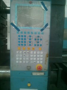

Могу помочь.....если нужна помощь с контроллером управления)))))))))))ТЕРМОПЛАСТАВТОМАТА.....похоже на ноунейм от ХАЙТИАНАКЛОН)))))

О, БЛИН......уже соврал.....не рассмотрел на панели контроллера ....буквы jw.....ЭТО ДЖОН ВЭЙ....ТАЙВАНЬСКИЙ НЕПЛОХОЙ ТЕРМОПЛАСТ.....у нас в городе одна компания их долго эксплуатировала....ОЧЕНЬ УСПЕШНО....правда не таких размеров машина....точнее машины.....могу дать координаты оф. представительства в России...либо просто помочь....там в приниципе ничего сложного))))))))))))

...ну вообще можешь стукнуть в личку)))
...а если может кому интересно, то бегло напишу....Тима, если что подправит)))
1. светло-голубые клавиши - это вход в меню, то или иное ( в зависимости от того, что скрывается за клавишей, скажем меню формы, меню впрыска, меню выталкивания, меню нагрева и т.д. )....быстрый вход, короче, функциональные клавиши
2. синие клавиши - это цифры и символы для заполнения в том или ином меню экрана - это различные показатели для соответствующих ячеек...т.к. входя в то или иное меню - придется задавать определенные параметры, скажем для температуры, показатели скорости, давления, линейные показатели для движения формы, толкателей и т.д....также эти цифры, символы и буквы понадобятся для определенных записей, скажем при записи той или иной программы для детали ее можно назвать и записать в память машины, а также судя по всему на дискету, также клавиши Y и N, думаю понятно - это да и нет....т.е есть ячейки где надо соглашаться или нет, скажем вопрос - обнулить счетчик циклов????жмем да или нет, хотя есть вариации, когда жмешь 1 или 0.....стрелки - это движение курсора по ячейкам экрана, кнопка ввода и удаления, думаю понятно
3. желтые кнопки ( слева-направо )
- ручной режим ( кнопка отмена аварии, либо отмена действия/режима машины....т.е перевод ее в ручную, подконтрольную фазу )....действия машины в этом режиме быстрые и резкие
- полуавтоматический режим ( цикл )....при наличии программы в машине - она выполнит 1 полный цикл и остановится, ожидая повторного запуска, скажем в зависимости от настроек - это может быть открытие и закрытие двери
- автоматический режим ( цикл ) ....при наличии программы - машина при полном выполнении цикла - повторит его...и будет это делать до тех пор, пока полностью не выполнит программу, скажем заданное количество циклов, либо будет действовать бесконечно.
- движение подвижной плиты машины ( изменение высоты ) - уменьшение и увеличение - это 4 и 5 желтые кнопки
4. белые кнопки ( первый блок из восьми кнопок 4 в высоту и 2 в ширину, слева направо , сверху вниз )
- открытие формы ( движение подвижной плиты влево )
- закрытие формы ( движение подвижной плиты вправо )
- вывод плиты толкателей или толкателя ( движение вправо )
- отвод/убирание плиты толкателей или толкателя ( движение влево )
5,6,7,8 кнопки плохо понятно, но похоже это пневмосдув ( хотя могу ошибаться )
второй блок из восьми кнопок
- подвод сопла
- отвод сопла
- впрыск ( инжекция )
- обратная инжекция ( разрежение/декомпрессия )
- загрузка шнека
- обратная загрузка шнека
- вроде автоматическое открытие двери
- автоматическое закрытие двери
третий блок из восьми кнопок
- ????? не знаю и плохо видно
- автоматическая принудительная смазка
- 3,4,5,6 ввод/вывод группы гидрознаков....точнее управление гидроприводами
- включение двигателя
- включение нагрева
четвертый блок кнопок
- ????? не знаю и плохо видно, хотя возможно ИМЕННО это движение подвижной плиты машины ( изменение высоты ) - уменьшение и увеличение, а не 4 и 5 желтые кнопки
- 3,4,5,6 еще один блок ввода/вывода группы гидрознаков
- подвод сопла
- отвод сопла
- загрузка шнека
- включение нагрева

...да еще 4 желтая кнопка - это режим наладки....в этом режиме все действия медленные и плавные)))))))))

ковров писал(а):движение подвижной плиты машины ( изменение высоты ) - уменьшение и увеличение - это 4 и 5 желтые кнопки
Могу предполагать, что 4я кнопка - это блокировка/разблокировка плиты, 5я - автоматическое определение высоты.ковров писал(а):- ????? не знаю и плохо видно, хотя возможно ИМЕННО это движение подвижной плиты машины ( изменение высоты ) - уменьшение и увеличение, а не 4 и 5 желтые кнопки

...у Хайтиана это 2 в одном ....нажал раз разблокировал....нажал быстро 2 раза - автоматическое определение....возможно ты прав....4 разблокировал и белыми кнопками увеличиваешь/уменьшаешь....а если нажать 5 то автоматТима писал(а):Могу предполагать, что 4я кнопка - это блокировка/разблокировка плиты, 5я - автоматическое определение высоты.
