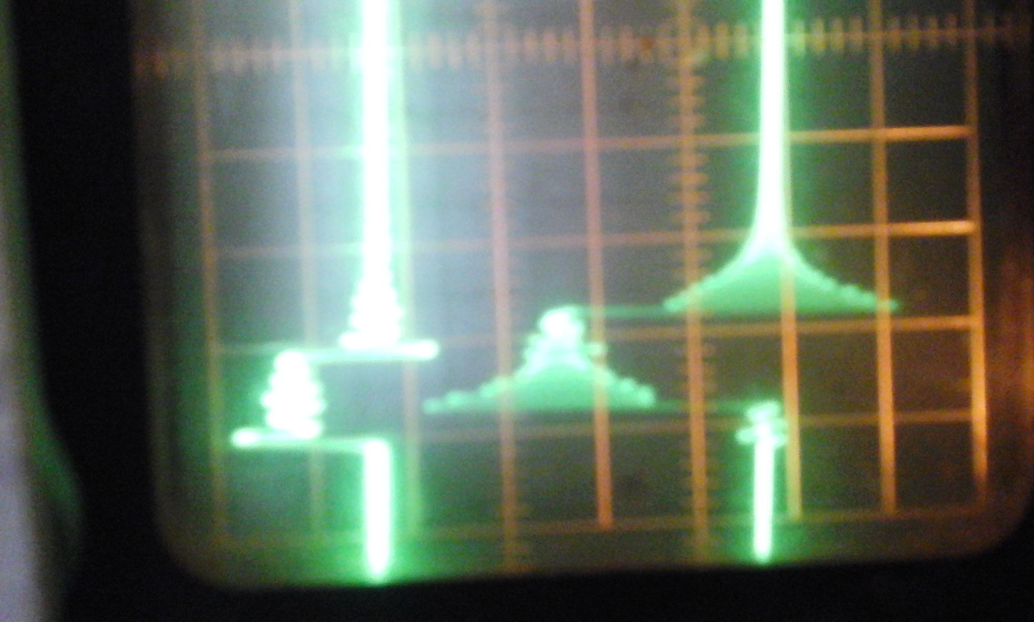

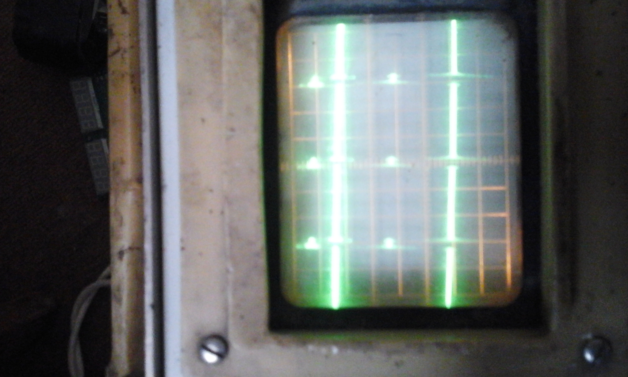

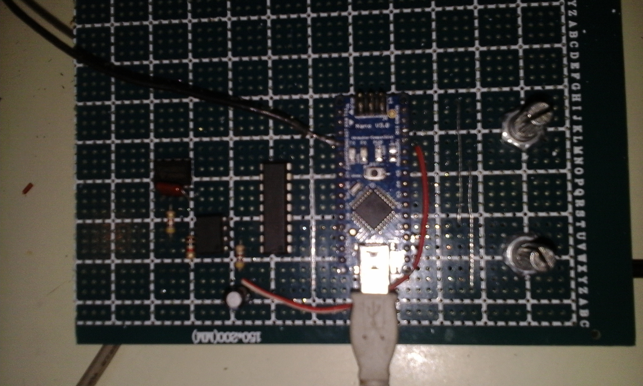

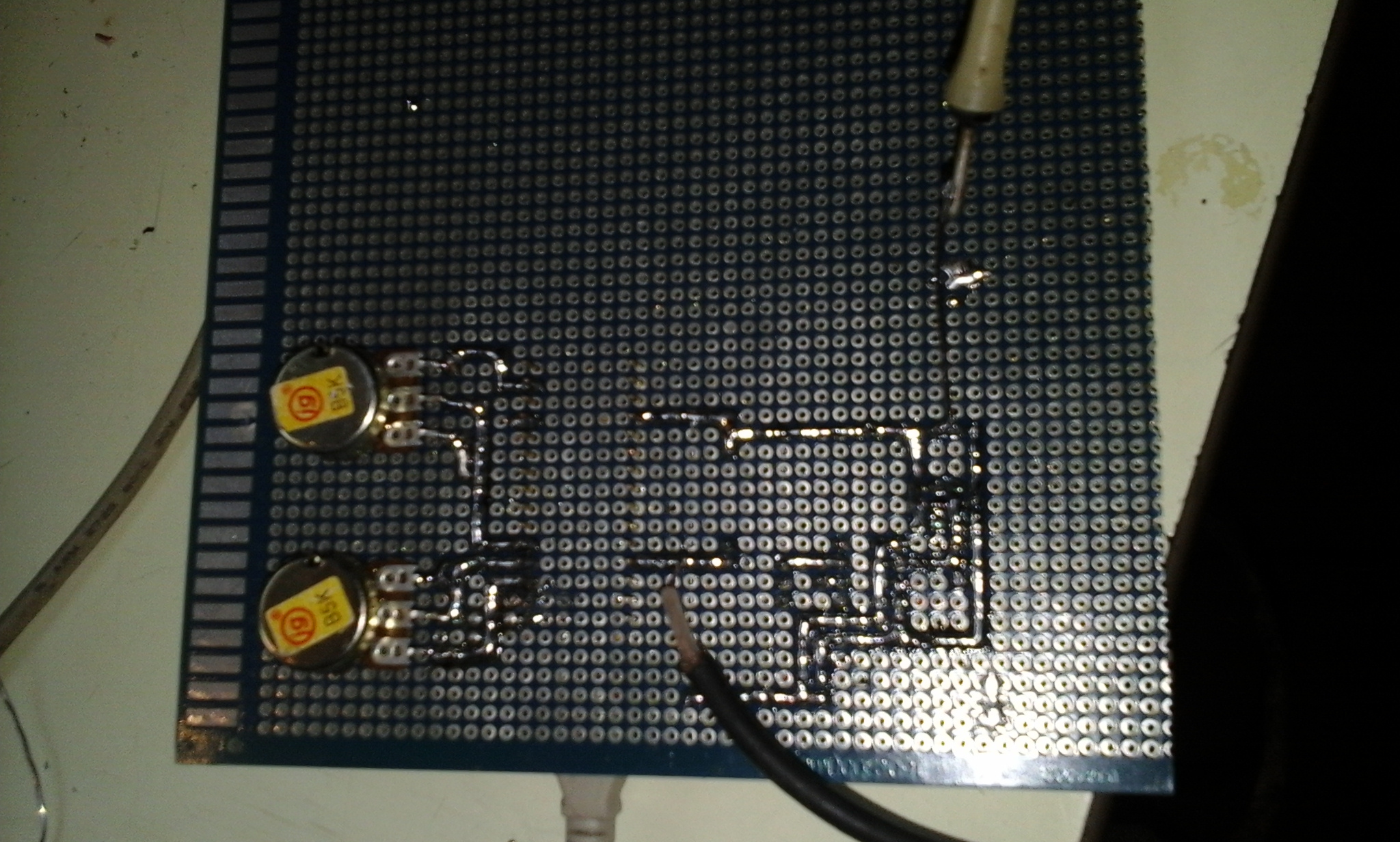

Сегодня с задающим генератором и драйвером занимался
структура такая arduino-uln2803-6n136-tc4429
самый короткий 0.5 мкс на осцилографе (дребезг херня просто без нагрузки драйвер завтра с ключами будет красивей)

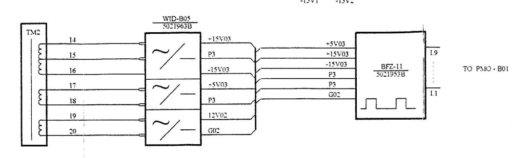

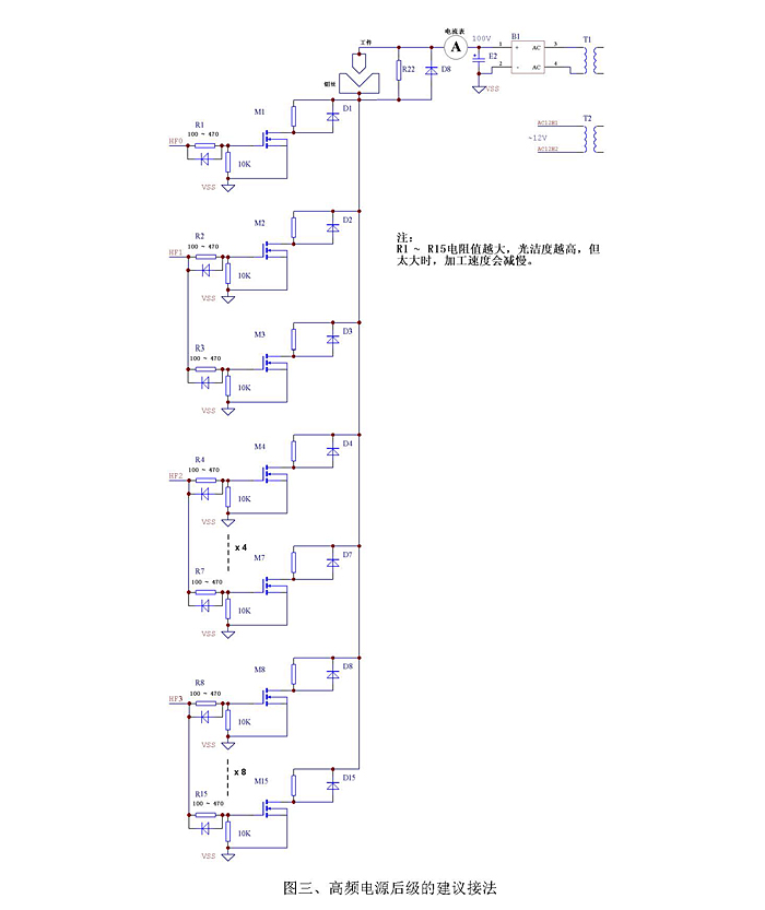

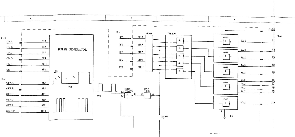

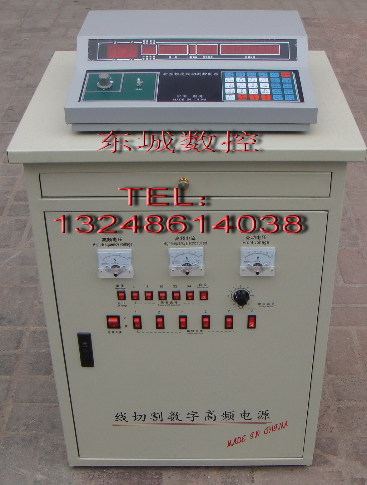

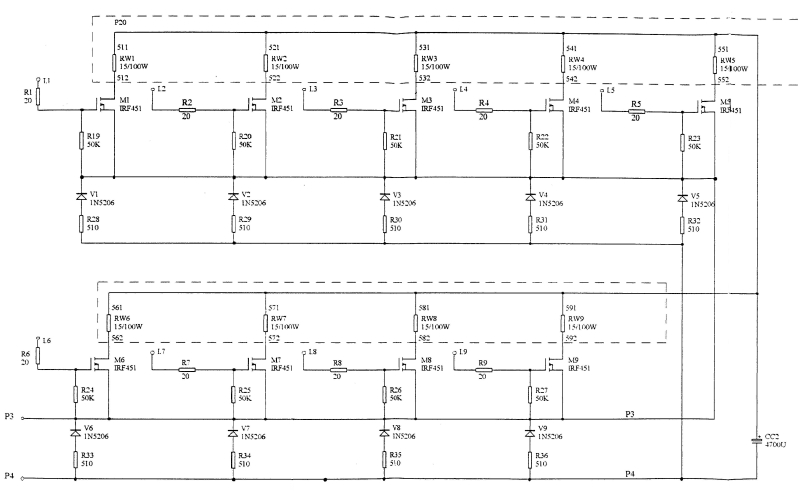

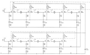

А вот как устроены генераторы с таобао (дай бог здоровья Wite c chipmaker вот бы он всю схему бы выложил)
самая ценная информация за неделю - :hehehe:
наконец я понял нахрена 10 зеленых 100 ватных резистора (4113 просмотров) <a class='original' href='./download/file.php?id=42151&mode=view' target=_blank>Загрузить оригинал (111.59 КБ)</a>
видно что силовой транс дает два напряжения  44 и 94 ас (4113 просмотров) <a class='original' href='./download/file.php?id=42152&mode=view' target=_blank>Загрузить оригинал (70.06 КБ)</a>
img004.jpg (4113 просмотров) <a class='original' href='./download/file.php?id=42153&mode=view' target=_blank>Загрузить оригинал (76.34 КБ)</a>
img005.jpg (4113 просмотров) <a class='original' href='./download/file.php?id=42154&mode=view' target=_blank>Загрузить оригинал (130.25 КБ)</a>
чудо китайского EDM&quot;A (4113 просмотров) <a class='original' href='./download/file.php?id=42155&mode=view' target=_blank>Загрузить оригинал (474.13 КБ)</a>
чудо китайского EDM"A

aleha, что то ты маханькую Ардуинку взял :)
aleha
Сообщения: 265
Репутация: 136
Re: Элекроэрозионный вырезной 4732ф3 (проволочный и не тольк
Сообщение aleha »
нанотехнологии :hehehe:
aleha, что будет в качестве датчика тока?

датчик тока будет только на стрелку !!!обратной связи у генератора по току не будет!!!
не будет никакого шима, плавной регулировки и прочих наворотов - будет просто молибденовой проволокой резать и все :hehehe:
!!!просто сегодня думал про мкс и про резку проволокой - понял что важней!!!
Будет защита по пропитию ключа !
сегодня купил irfp450+ -баластные резисторы
будет такая конфигурация
ключ-баластный резистор-нагрузка
-баластный резистор
-баластный резистор
-баластный резистор
-баластный резистор
-баластный резистор
-баластный резистор
-баластный резистор
-баластный резистор
-баластный резистор
-баластный резистор
-баластный резистор
родственник вот этого http://www.cnc-club.ru/forum/download/f ... &mode=view
